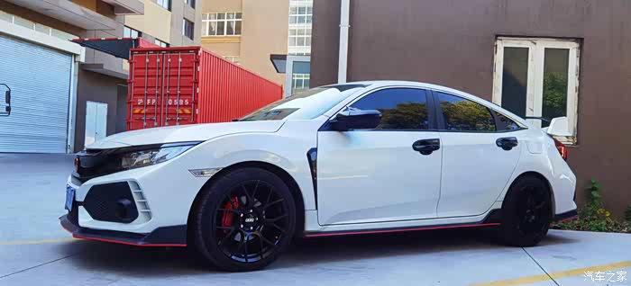

上车后的效果图
换完轮毂轮胎后,一阶状态,直通头段,TT COS中尾段,KN高流量风格,爱跑98#汽油,零百加速稳定在6.3秒,这个成绩很满意了
