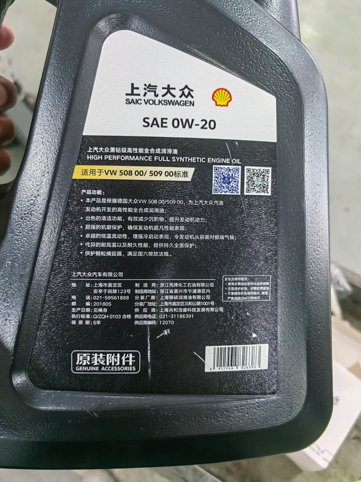

因为首保免费的,机油是320元的半合成机油,小哥建议补个差价178元用最高规格的黑钻全合成机油498元/4L,这样可以间隔10000公里或1年再进行保养,综合考虑用车公里数和时间,也接受了小哥建议,毕竟1年保养1次和半年保养1次还可以省个工时费,车子还用高品质机油还相当划算的。

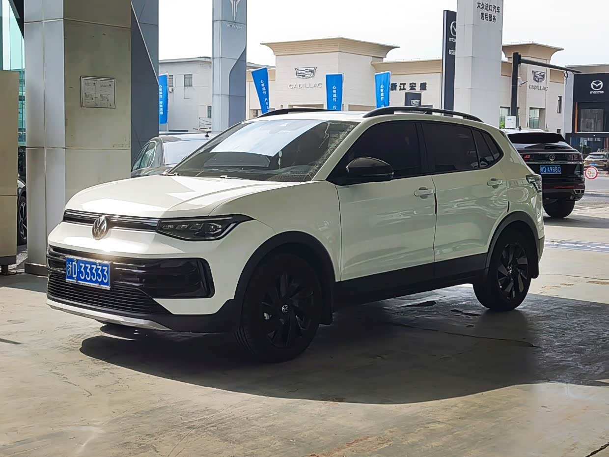

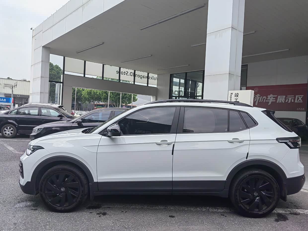

店里同款途岳新锐,看来车子卖的很火啊

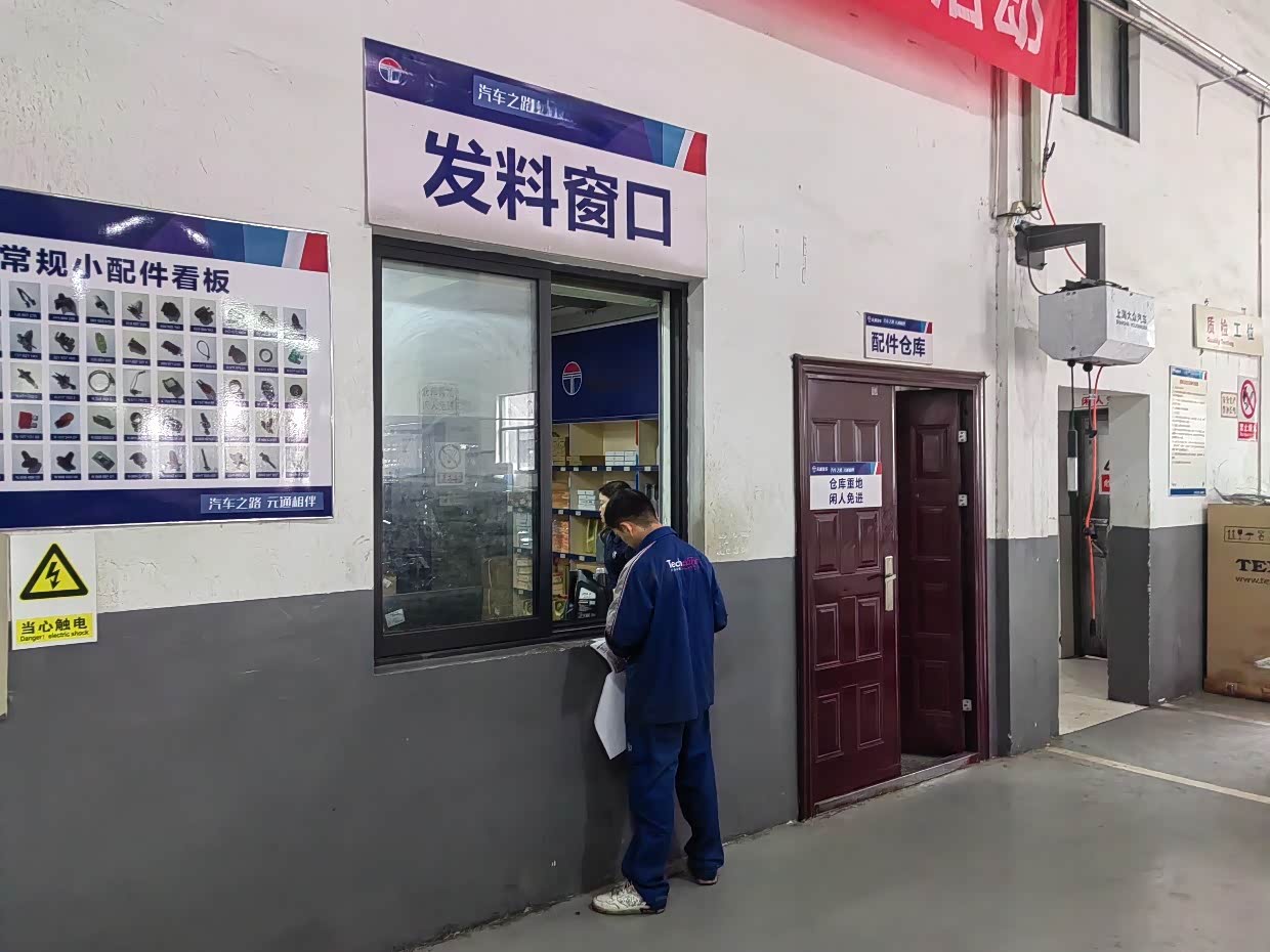

维修小哥按照维修派单从仓库领出保养需要的材料:机油、机滤、放油螺栓等。
材料领用到位,准备开干

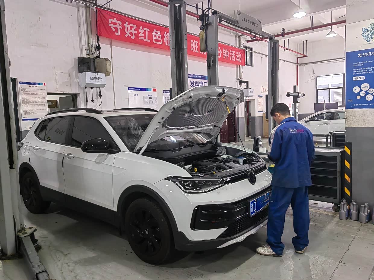

打开车辆引擎盖,先进行初步检查。

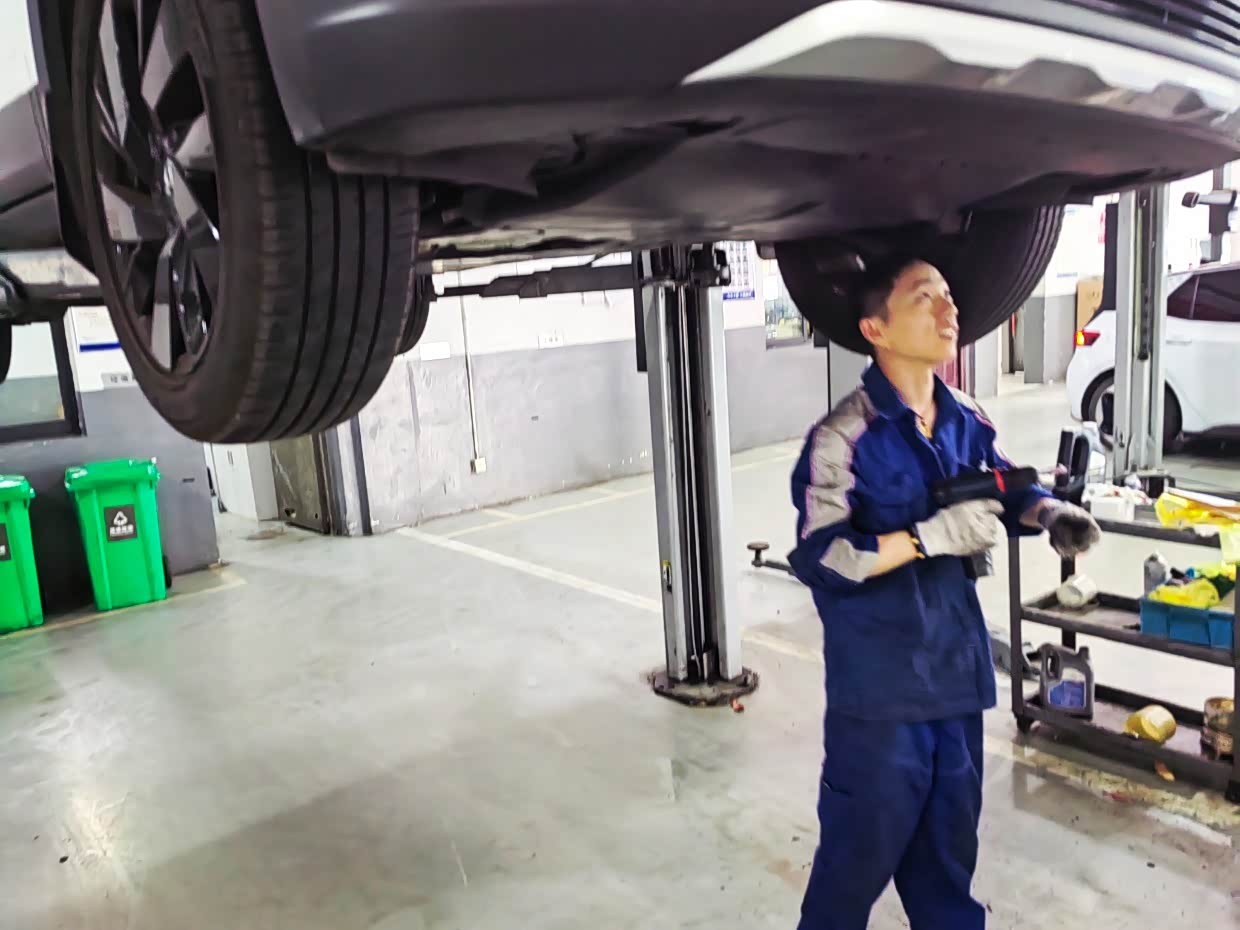

接着开始用托臂托举起车辆,不得不说大众造车优势就在于底盘,看着就十分规整,布局也比较严实。
升起车辆。

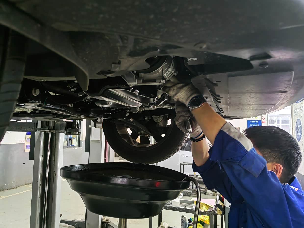

小哥开始拆下发动机护板,推来废油桶用扳手卸下放油螺栓开始放机油。
我也检查一下底盘
发动机下护板
放出的机油整体颜色还算清晰,淡黄色没有什么黑油,同时小哥用工具将机油滤芯拆下。

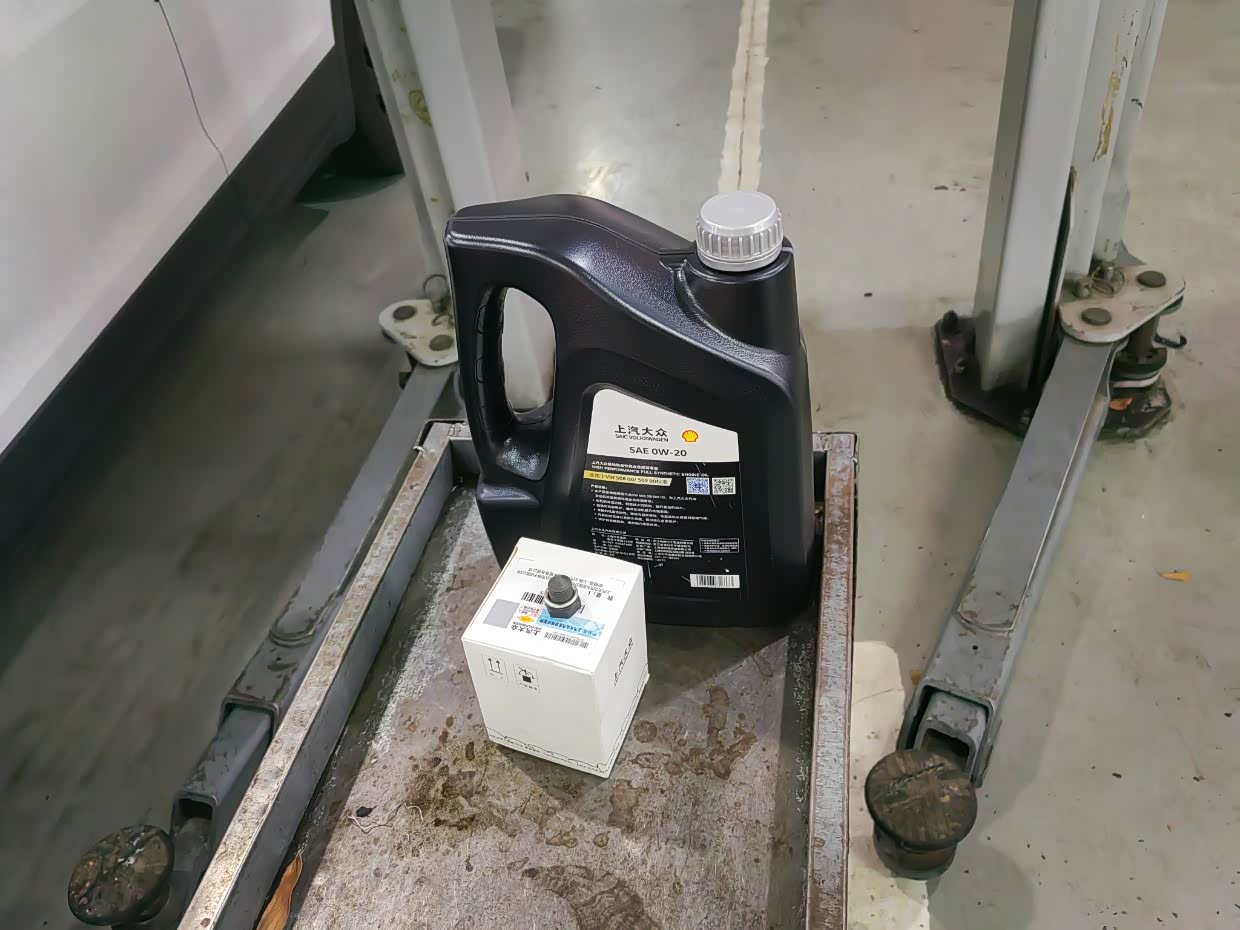

途岳新锐是国六标准,所以使用的是0W-20这个标号的机油,在加注之前,尽量让维修师傅核对清楚。
添加刚好4升,颜色有点偏绿色

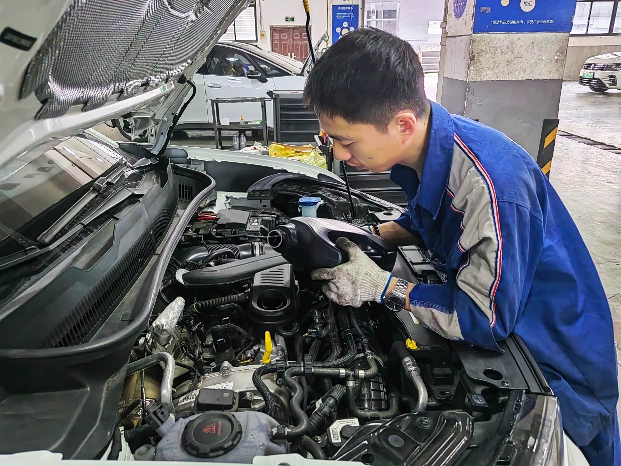

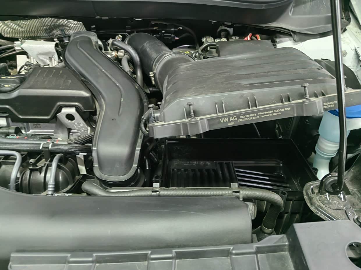

加完机油,小哥把空气滤芯取出,用高压气枪进行吹气,细小的灰尘和颗粒是一吹而光。

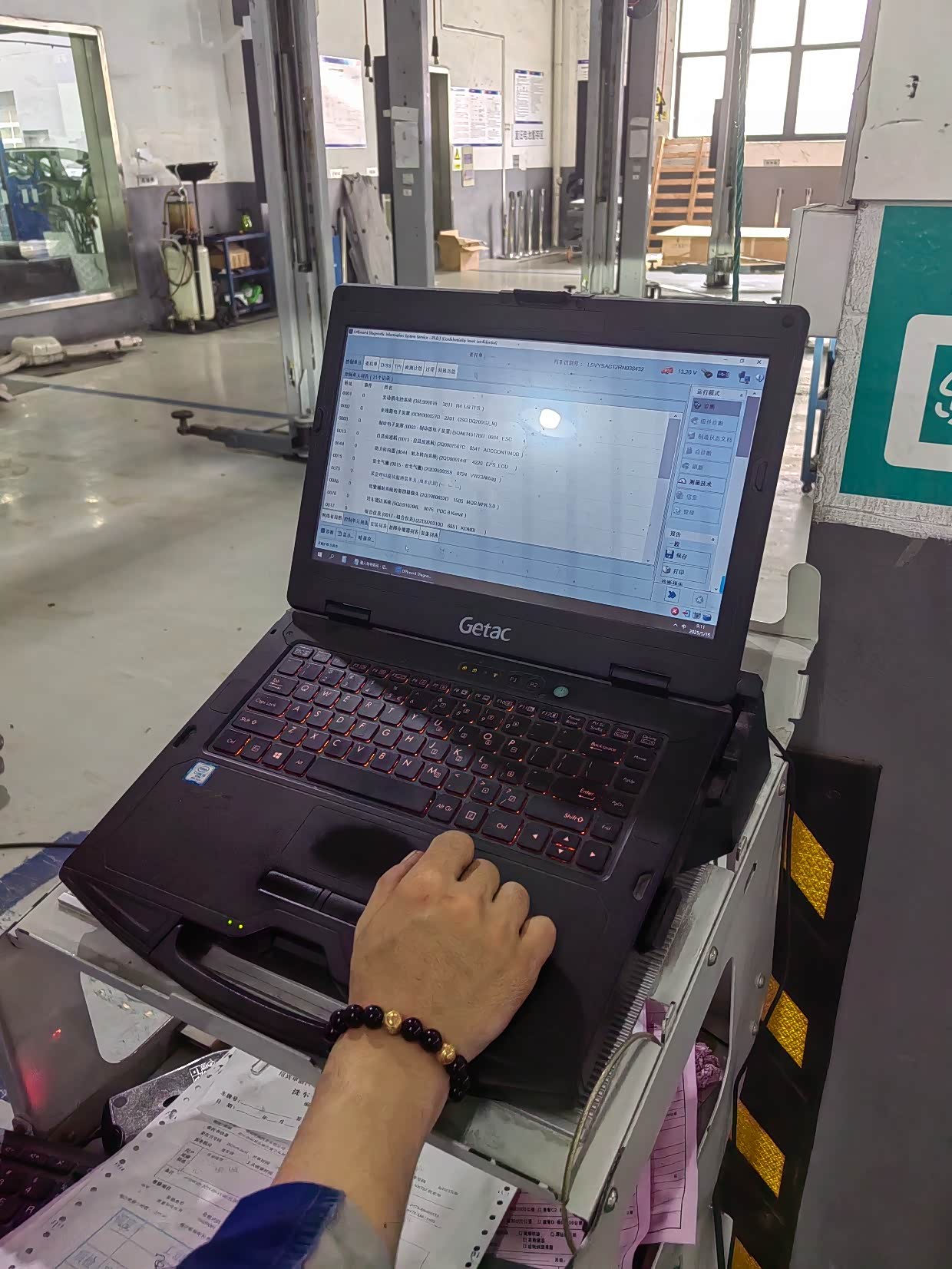

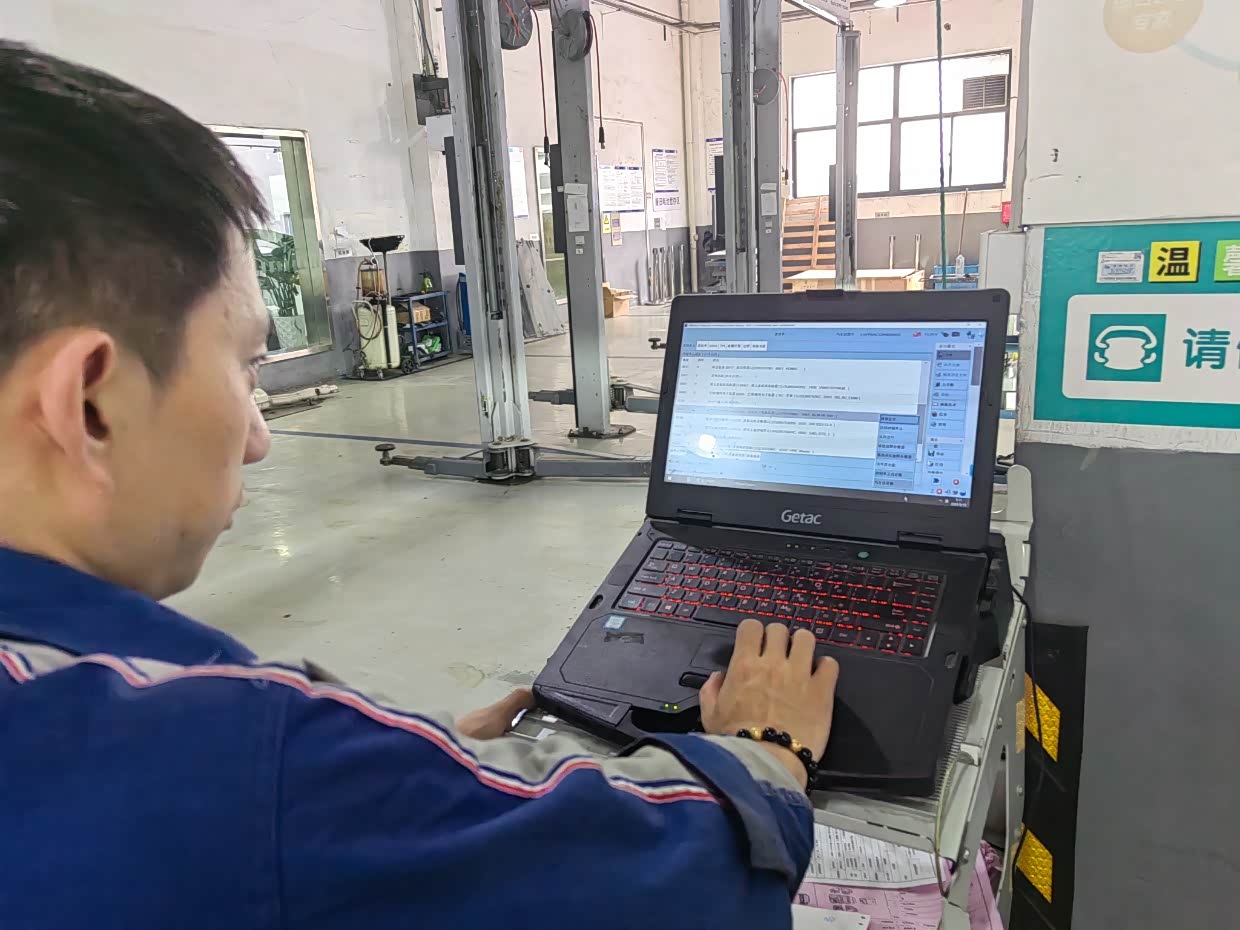

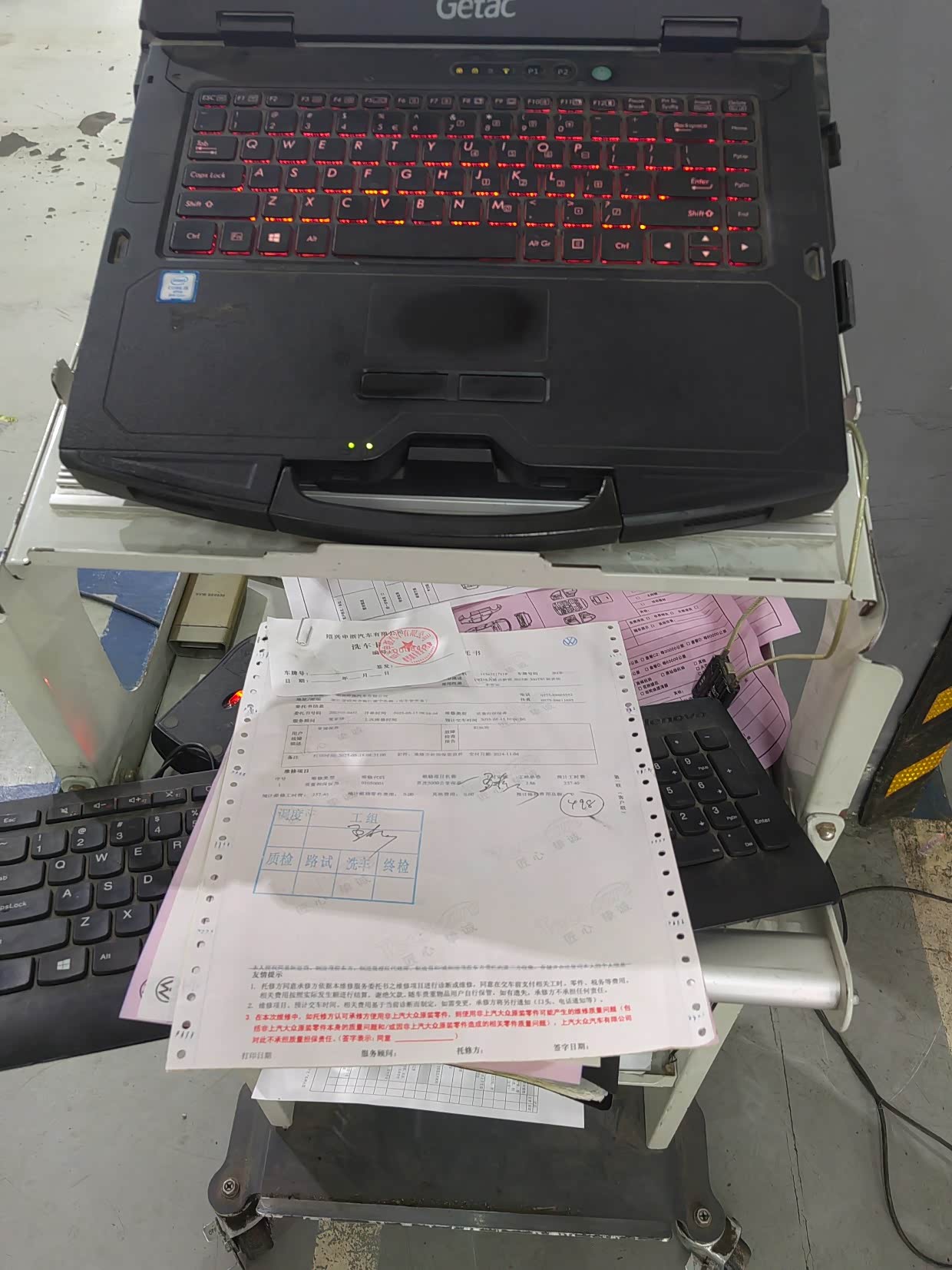

到了最后的检查环境,小哥将车辆启动,开到旁边,通过笔记本电脑连接车辆的0BD口,进行车辆信息的检测,确保车辆各部件的正常运转,消除故障码。
经过检测后,小哥将数值保存,本次首保的各项工作基本告一段落了。

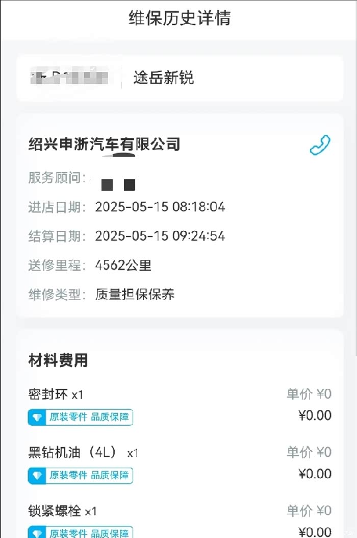

另一边,售后小哥趁着给车子清洗的时间,已经打印出结算单,各项信息体现的非常全面,包括使用的材料,工时等,签单确认后圆满结束本次保养作业。
总结:本次保养作为爱车的首保,历时1小时左右,只要支出为基础机油升级为全合成机油补差价178元,其他费用0元。如果按照一年10000公里一次小保养计算,一般需要花费700元左右,还是在可接受的范围之内,也是符合广大家庭用车成本,毕竟选择正规4S店优势在于材料的品质和售后的保障。好了,今天的分享就到这里,欢迎广大车友批评指正。
