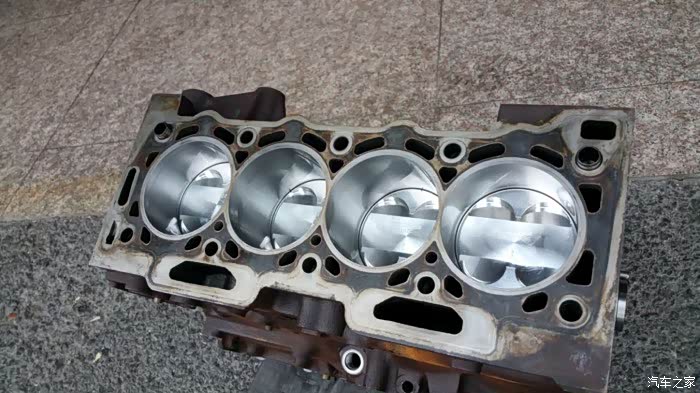

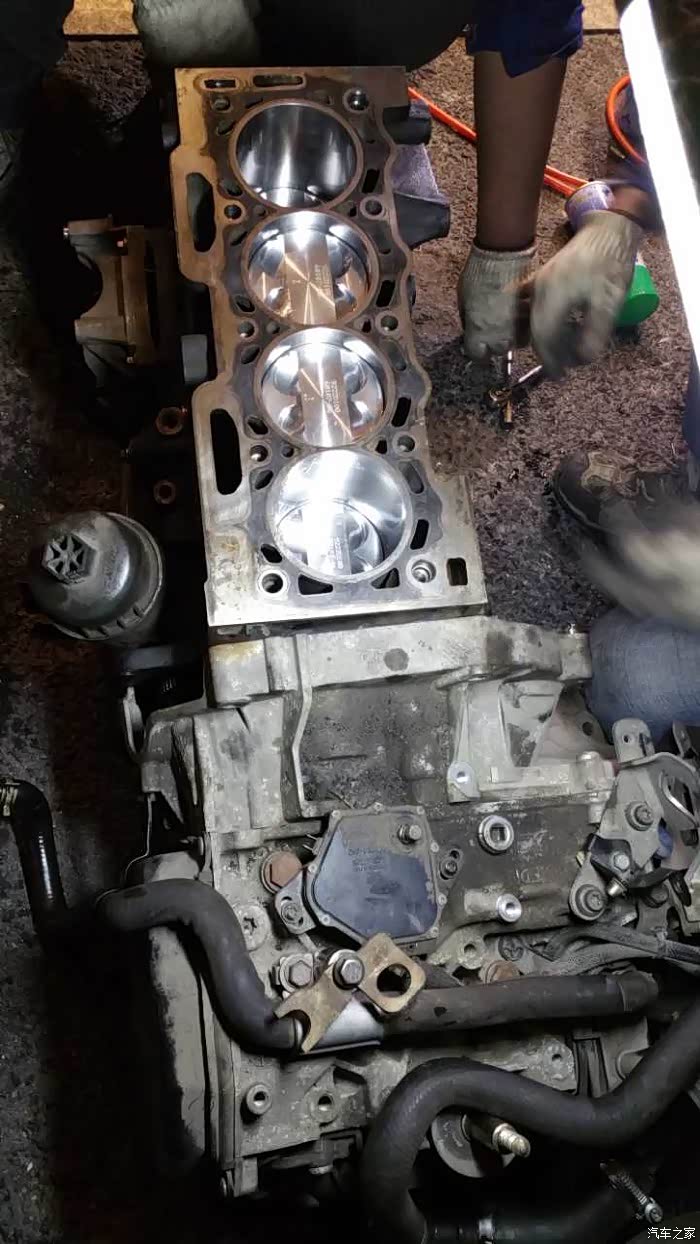

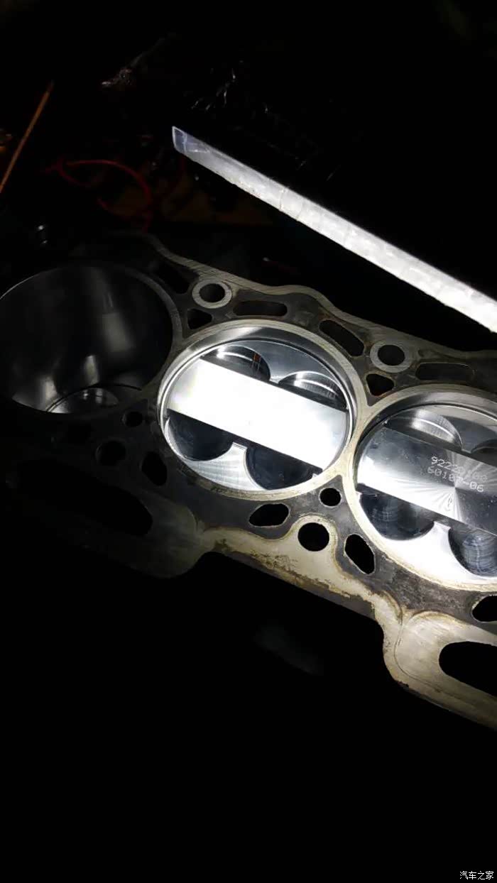

崭新的v19缸套
安装中
这就是发动机的下半部分

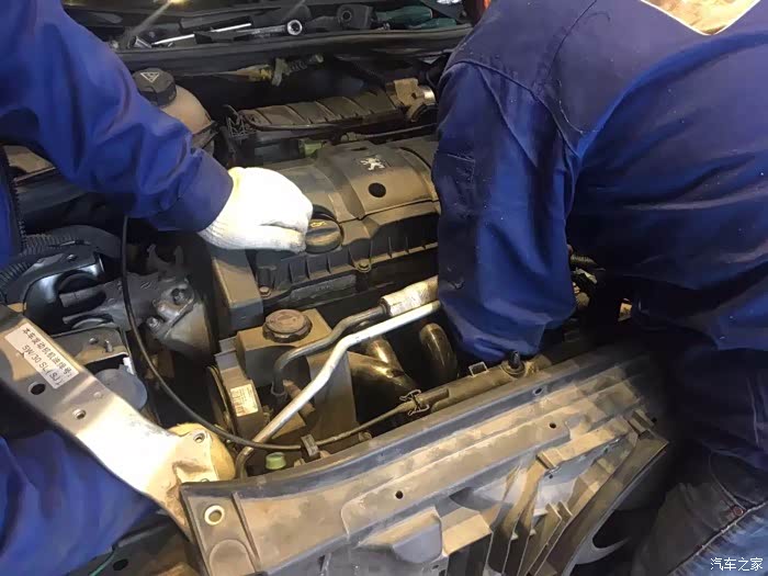

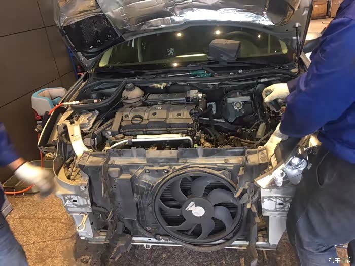

准备拆的时候
制服男下手了
装配到位,整装待发

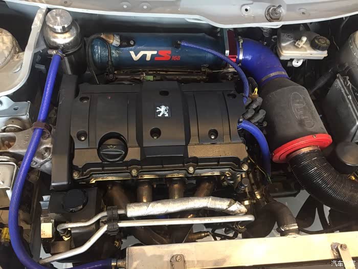

这是老大的206赛车,看看巨粗的进气,油冷

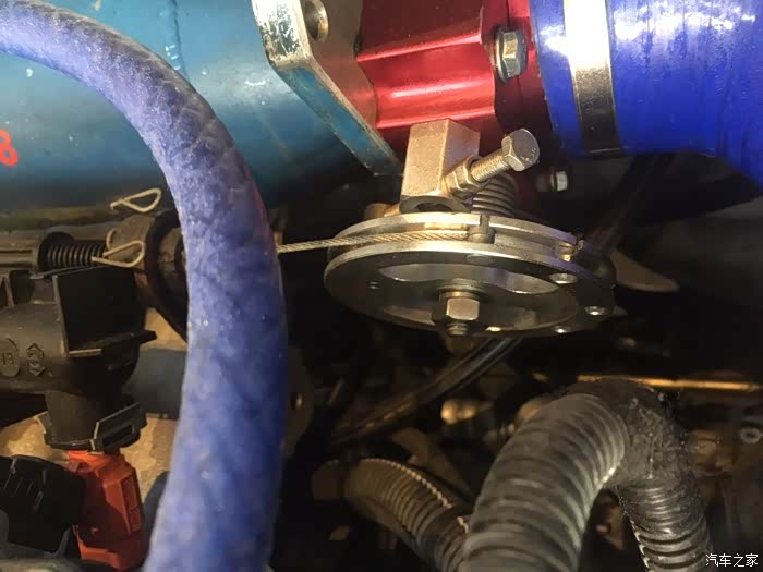

拉线油门

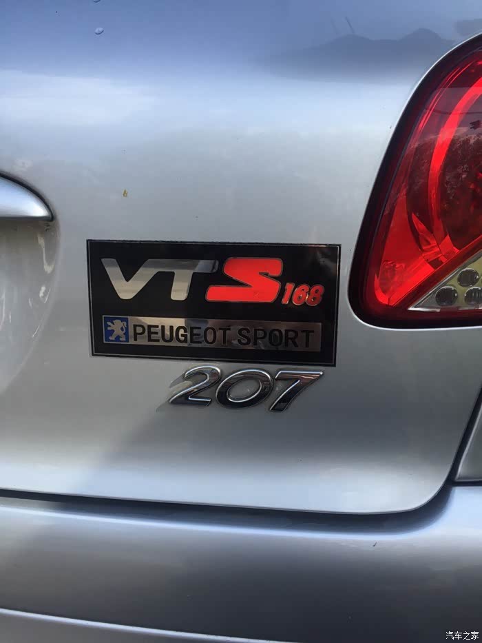

VTS168专属铭牌
