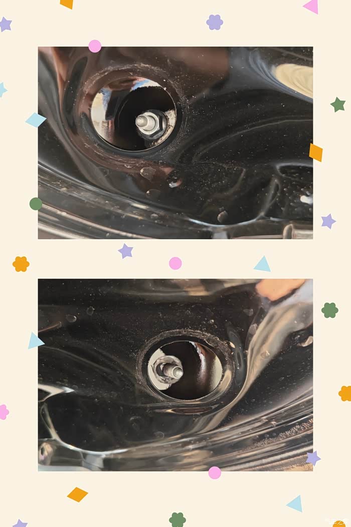

一、后备箱螺丝松动异响
检查:打开后备箱,听听有没有异物滚动的声音不用拆内饰板,在后备箱连接尾翼处有两个橡胶片,用指甲扣开。
一、后备箱螺丝松动异响
扣开之后用肉眼就能看到两个螺丝,如下图所示:上面图片就是正常的,有螺丝固定,下面图片就是不正常,螺丝已经掉进了后备箱门里。
解决办法:
1、动手能力强的小伙伴可以自己在网上买个磁吸棒自己给吸出来,给重新扭紧就行。手残党的话可以开车倒售后,售后有专门的内窥镜磁吸棒,很简单就可以吸出来,然后扭紧就好了!

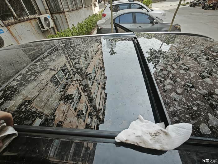

二、胶条进灰老化摩擦异响
检查:先打开天窗,仔细看了下天窗密封胶条,发现确实灰尘挺多,并且胶条也比较硬。
解决办法:
1、使用湿巾将胶条附近的灰尘进行擦拭,一定要擦干净,防止灰尘较多导致胶条摩擦。
2、涂抹胶条修复保养剂,我在网上购买了一个,也不是很贵,10几块钱的东西。这玩意就像胶条的“护肤品”,能软化老化变硬的胶条,让它恢复弹性,减少摩擦异响,还能在表面形成保护膜,防尘防水,延长胶条寿命,让天窗、车门胶条更耐用 。
效果:
擦拭涂抹之后刚开始确实有改善,但是开了一段时间后,异响又出现了,我觉得这个并不是根本原因。还需要接着排查。
