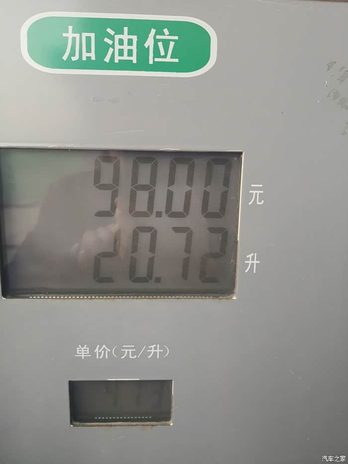

跑405公里加注95号汽油的升数,跑高速平均5.1个油百公里,比92号省半个油。
