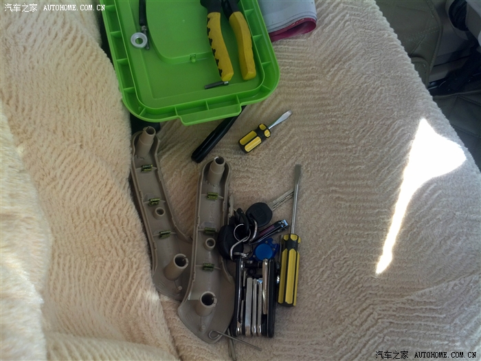

首先是工具:一个比较小的平口起子(我用的测电笔),一把较大的平口起子,一个5mm的内六角扳手(最好要有10公分以上长度,因为门拉手上有两个镙丝比较深,我的便携式工具拆开后用老虎钳夹着用),就这三样足够对付了。

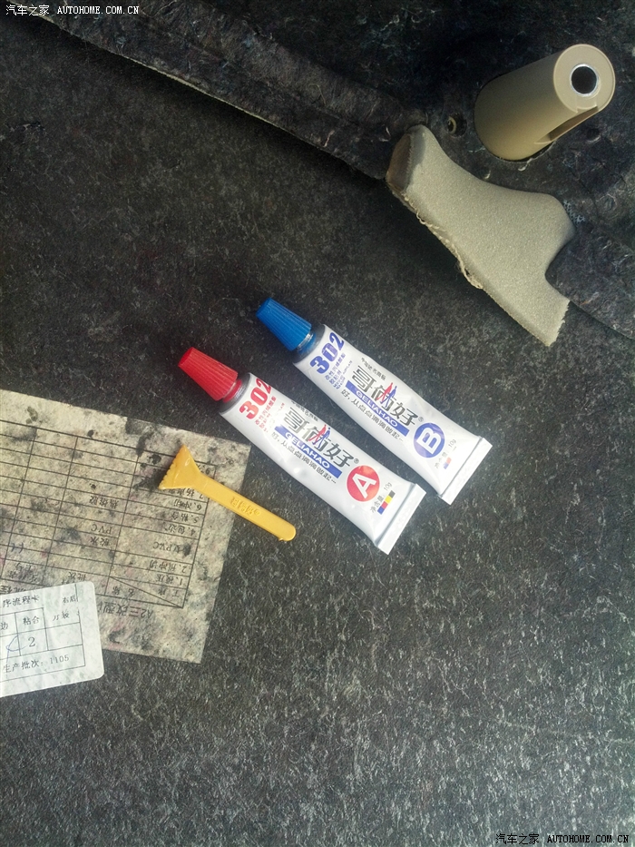

然后就是胶水,我买的是5块钱的哥俩好,不错,粘上很牢固,不知道长期效果。

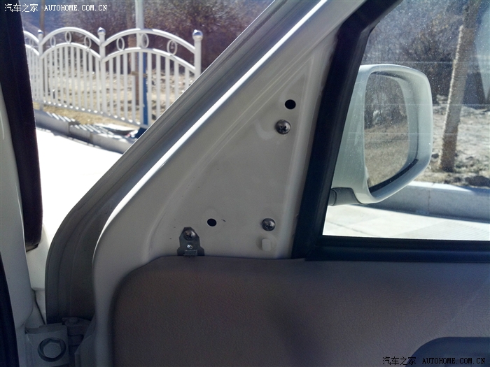

第一步拆掉三角板(拆后我感觉不用拆也能拆下门板,这个直接用起子先把上面一角撬开,再下面,只能野蛮操作,你温柔点,卡子一般都不会坏。)

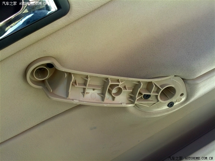

第二步拆门拉手,用小平口起子从拉手的缝隙中慢慢撬开,同时用大的平口起子塞进缝隙中,这样慢慢一点点撬开就好。然后用5mm的内六角起子拆下两边孔里的螺丝。外面看的见的三个十字镙丝不用管它。

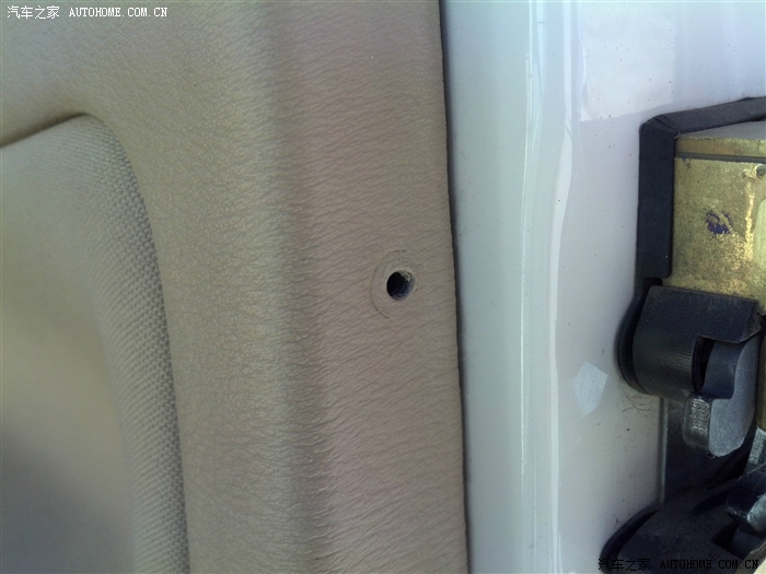

第三步拆掉侧边镙丝

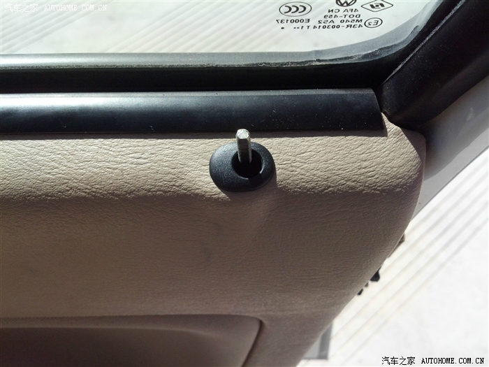

第四步,取下门提钮(拆后认为拆这个好像也多余)

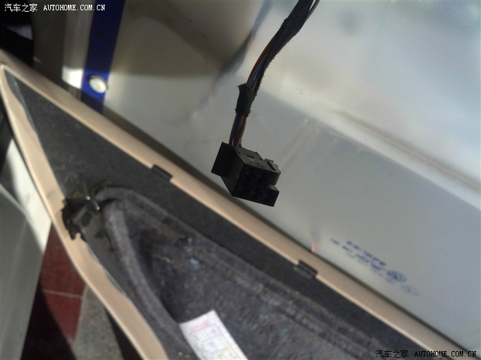

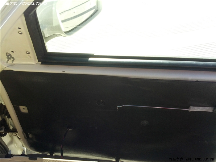

接下来就是取下门板了,先取门板最上面,就是上图门提钮那一个部位,整体向外取,门板上面这个边是卡在黑色的窗胶条中的。在取的过程中兼顾把门提钮从门板中取出来。如果门板里的卡座没全掉,那这时要把门板向上提着取下来。这个过程要自己慢慢尝试。门板取下来时不要直接就使劲拿开,里面还连着控制电动车窗的电线及开门锁的连杆。这个电线座子好取不好上,上的时候要慢慢尝试。
大家看下我的门板里面的样子

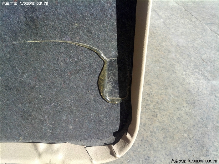

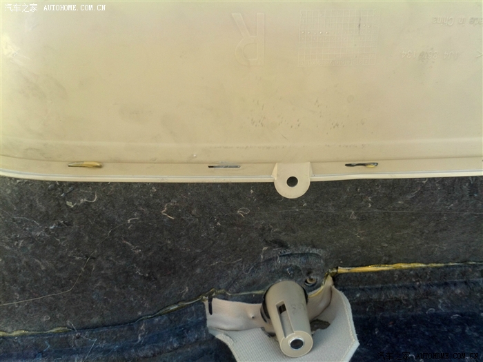

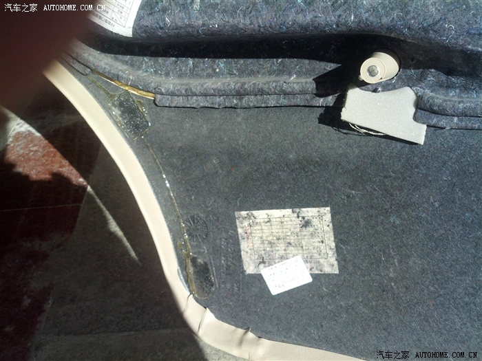

这个好像是后门的图片了,从上面大家可以看下一汽的工艺真是很差的,有些卡座下面胶都没有粘满,用户使用过程中不掉才怪。用这种热熔胶粘卡座,工艺流程上很重要,不然牢固性就达不到使用要求。不过这个掉卡座同后期使用也有很大的关系,如平时一直很重的关门会影响这个。
拆下门板后发现隔音棉上面粘的很马虎,基本全掉了,我买了一圈双面胶给粘上了。

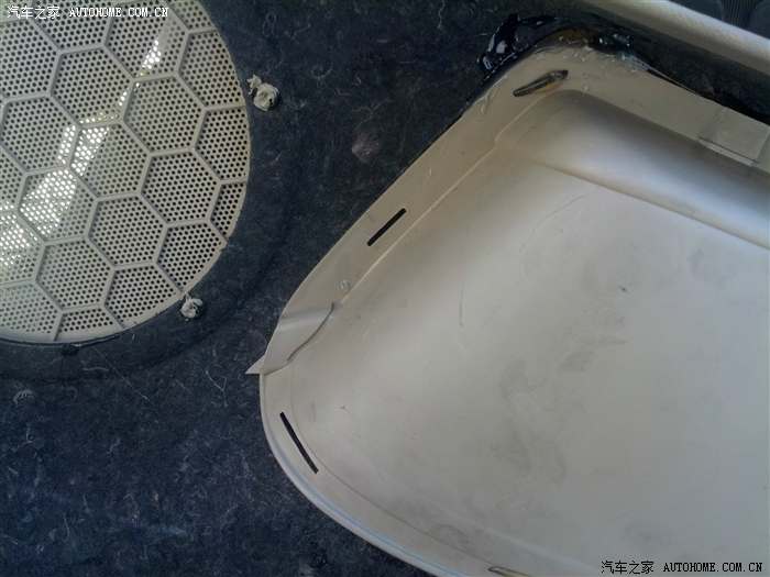

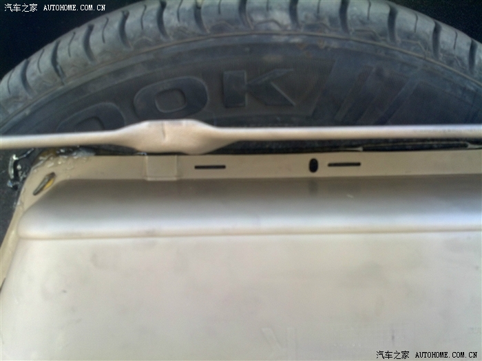

前门有置物格,使用时候感觉就松松垮垮的,放小的东西都从边缝中掉进门里然后从门板上掉出来,这次拆门板后一起修复下,从下面的图片中大家可以看出一汽现在质量把在不严,细节决定成败,一汽拿这样的质量怕走不长远哟。

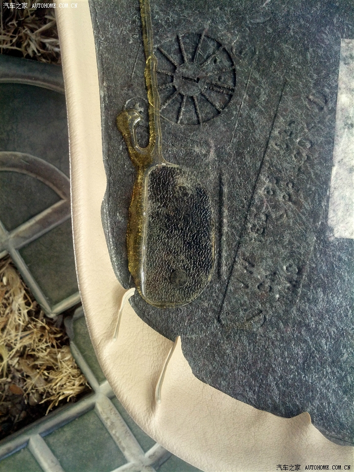

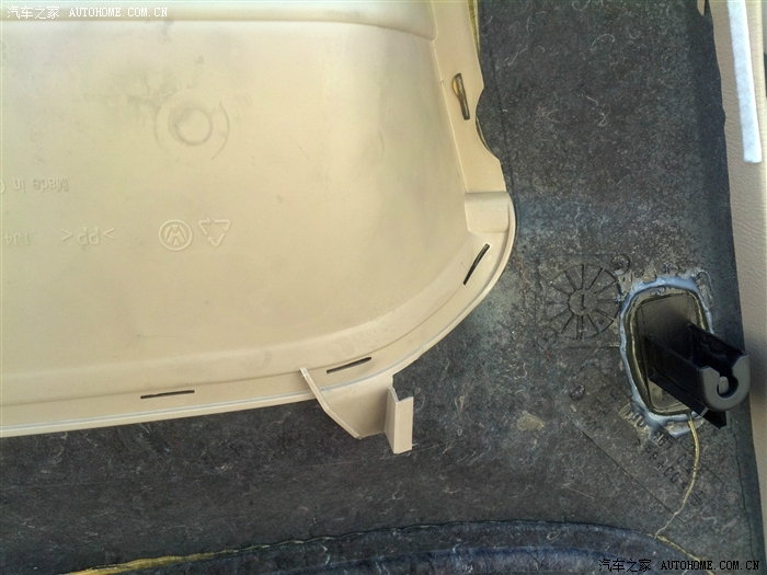

很多地方根本就没有热溶胶,我认为按这个工序的工艺要求,热溶胶应该溢出小孔外,这样冷却凝固后才能保证他的牢固性。不知道是不是这样要求的,反正我看我车上这个连最基本的使用要求都达不到。
这个更明显
还有这个
