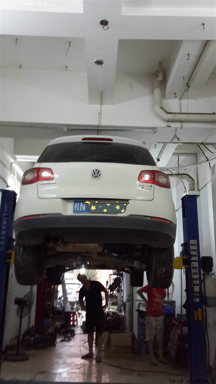

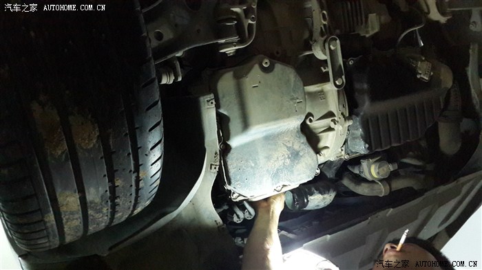

从钦州过来的,刚好有空余的升降机,车子一到,马上上架...

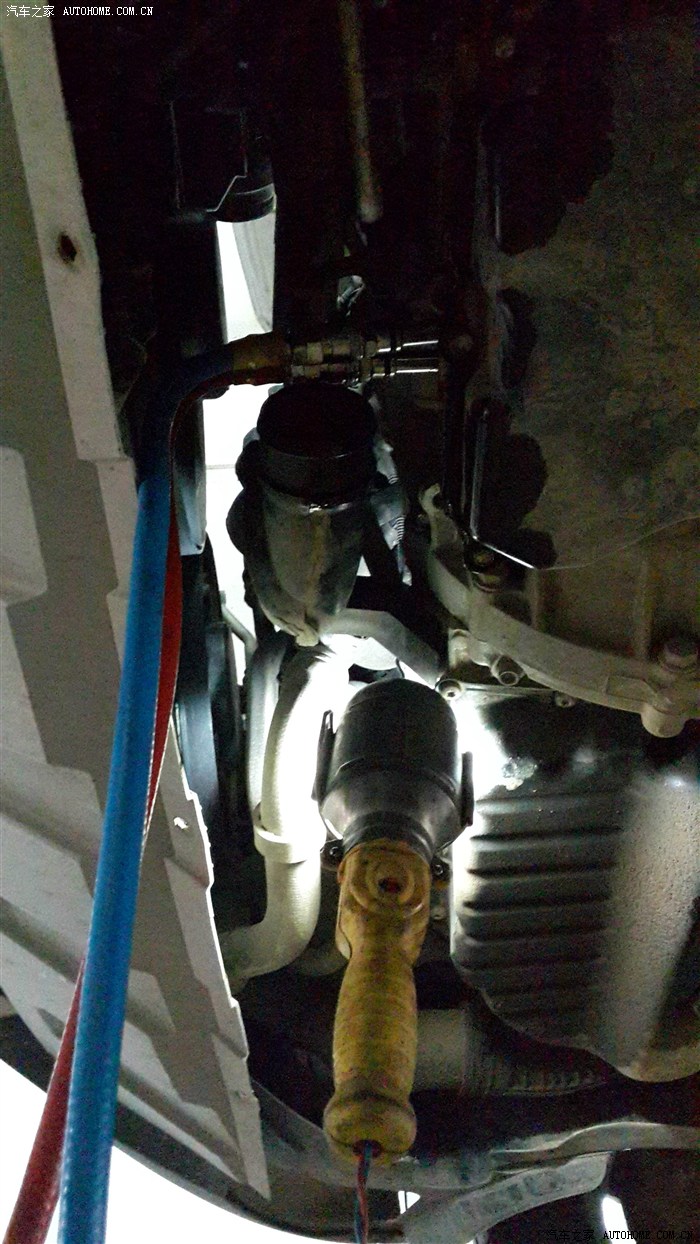

发动机下护板拆掉,师傅在找接口..

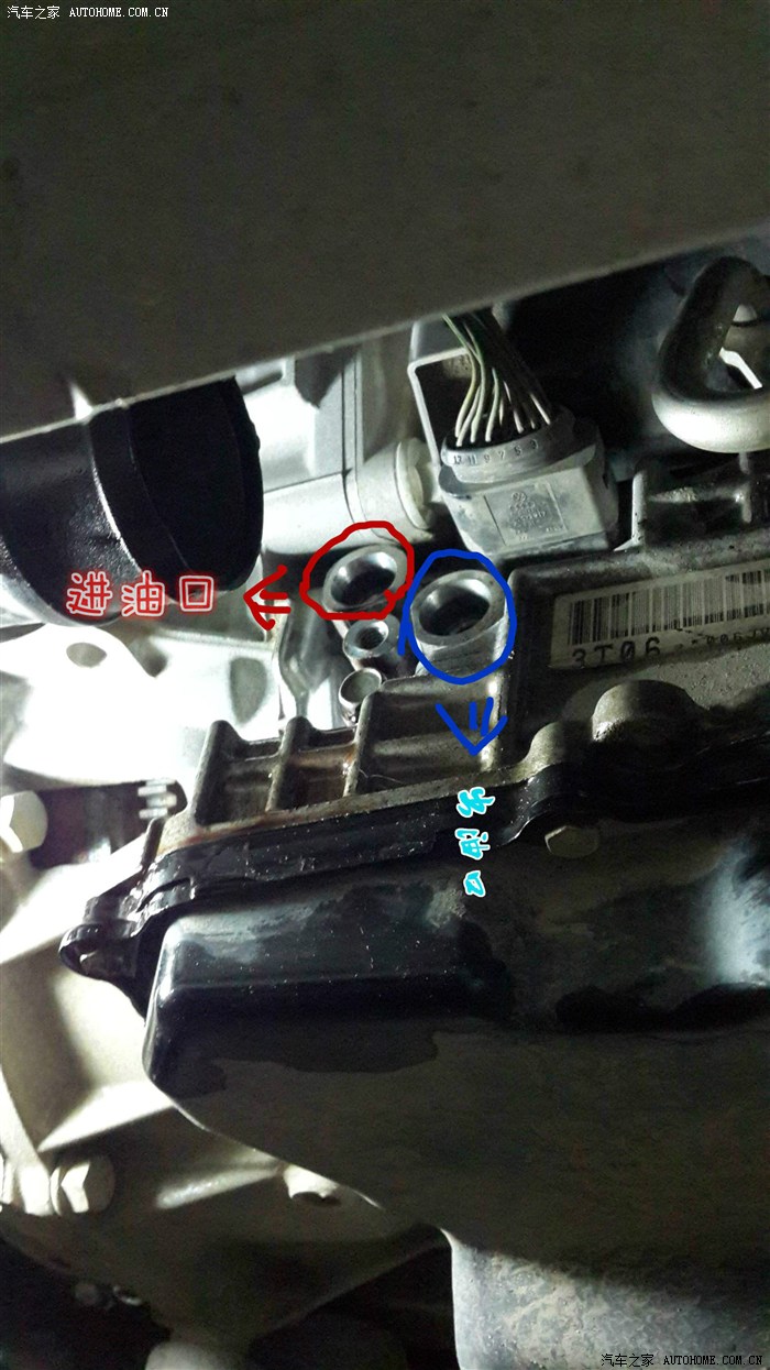

清楚的看到进油口和出油口了~

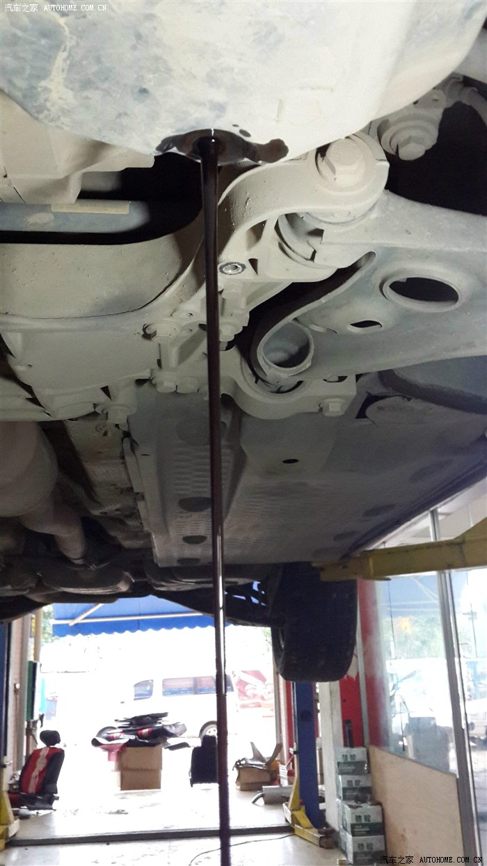

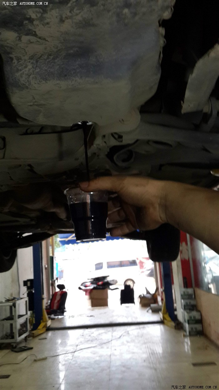

把油放掉,这黑如墨汁的油啊。。。
确实好黑啊有木有...师傅还专门拿个透明的杯子接来瞧

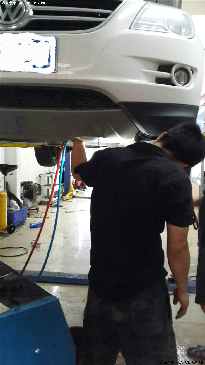

循环机接口连接好....
传说中的循环机,倒上鲜红透彻的爱信自动波箱油~开始循环换油了喔
师傅稳住...

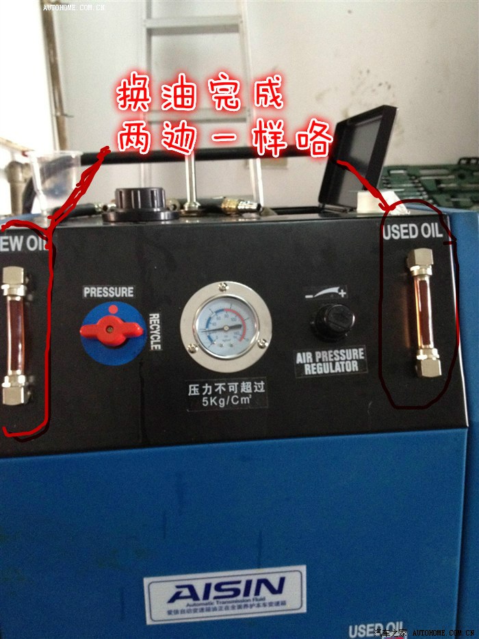

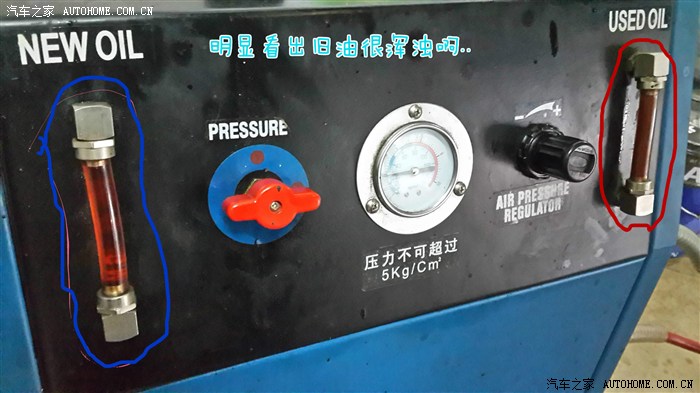

开始循环换油了,途中一看,旧油还是明显的浑浊啊...
换油成功,两边油呈一样的色度了。
