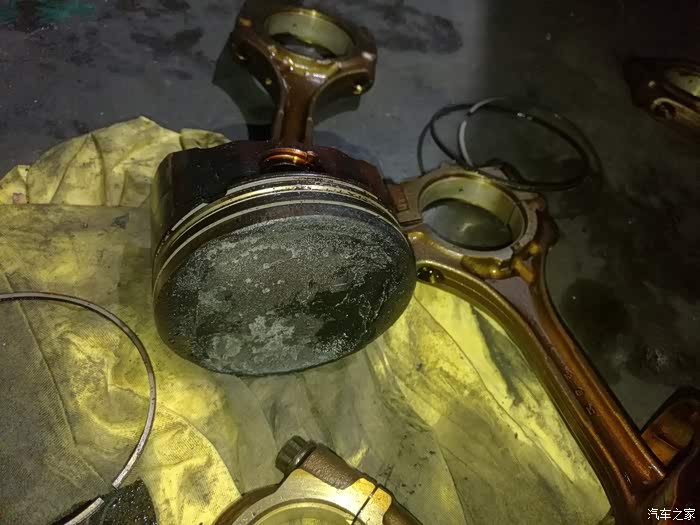

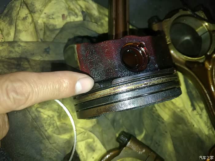

看到这个活塞没有?一个活塞至少开了三四个这样的缺口。现在,初步怀疑就是时间长了油环张力不够,机油倒流回来导致机油进入燃烧室的。
因为我不是修理工,我也不知道其他车的活塞是不是这样有缺口的。
我目前有对比过装这款车的2AZ发动机,比如丰田进口佳美,国产凯美瑞,RV4都是装配这款发动机,2.0的也好,2.4的也好,发动机内部的零部件80%都通用。唯独进口佳美的活塞就同以上所说的车有所不同。但是确切就是进口佳美的发动机真的没有烧机油现象。其他的国产凯美瑞不用说也是烧机油。

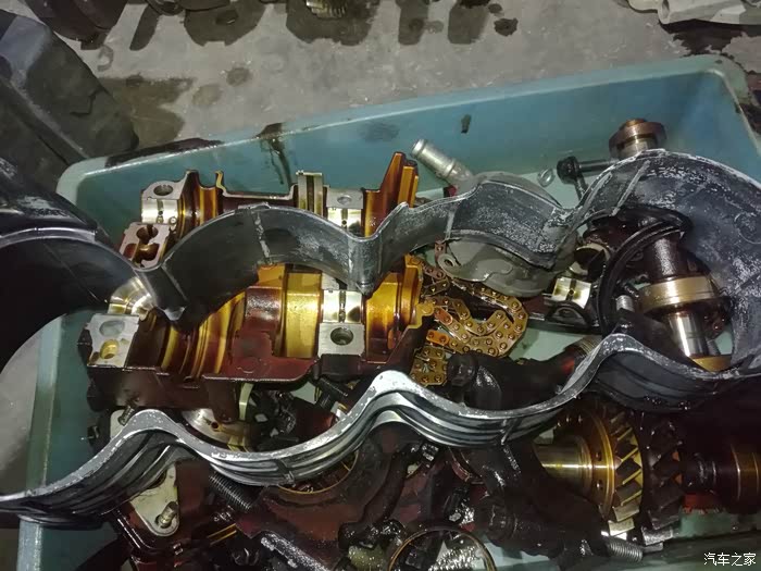

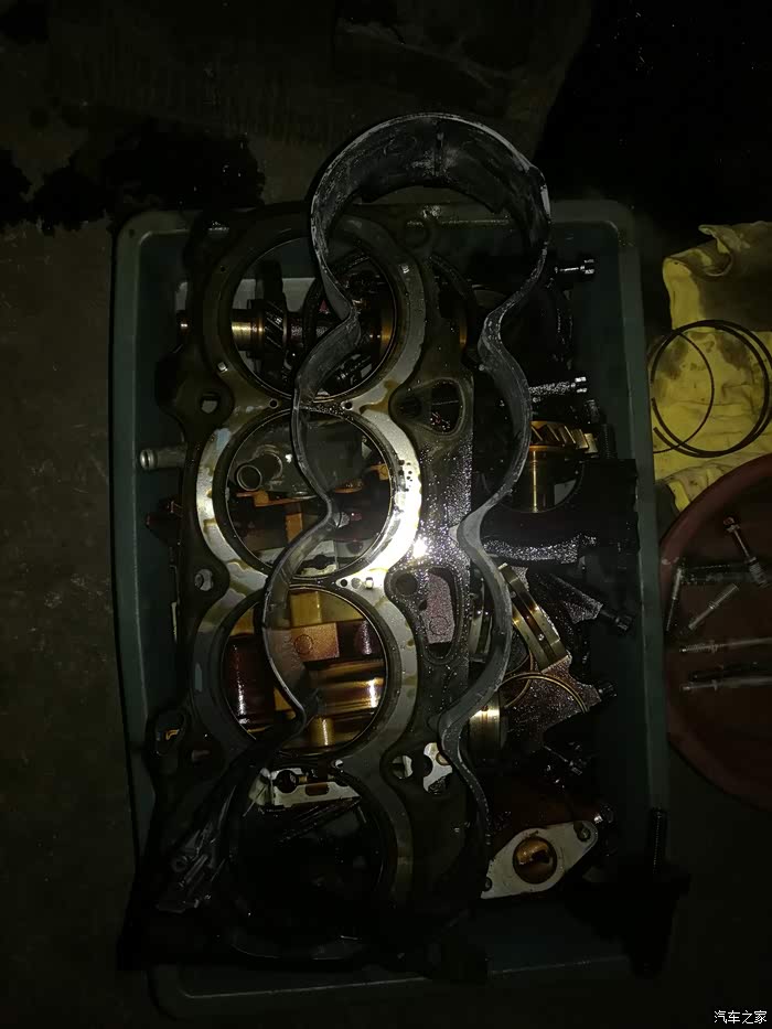

下面放一点发动机拆散后的零件及清洗后的效果供欣赏
那么问题来了。是否我们大修发动机的时候用佳美的零部件去代替?有没有人尝试过呢!现在我还不敢确定。我现在已委托麦记的大师傅在研究这个问题。基因有些技术性的原因,他可能有所保留,我就不在这里公开。
我现在自己就做白老鼠,用市场上某大品牌清洗发动机的东西,每次换机油前都洗一下,大概换两次机油洗两次,然后用不同品牌的机油(0W40),自己在做试验可不可以改善这个烧机油的问题,如果有的话我以后会在本帖说明,提醒各位怎么样改善。
现在欢迎各位有尝试过的,然后的确有效果的,大家发表一下个人的意见。

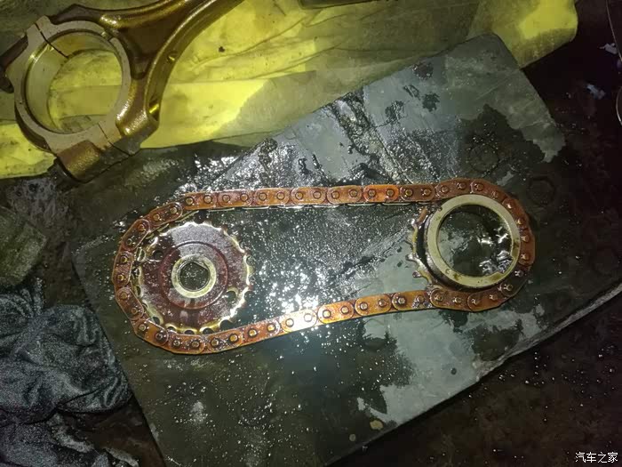

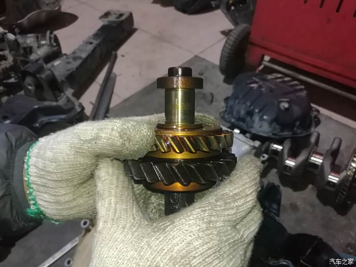

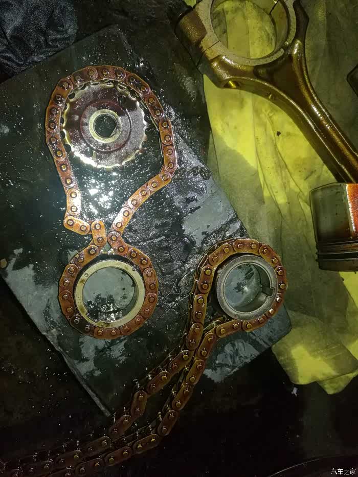

两个连在一起的是机油泵齿,单独的那一个是时规链齿。

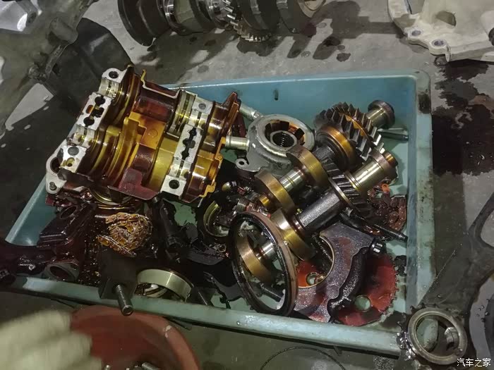

平衡轴总成(这个东西很关键啊)
拆活塞的工具。

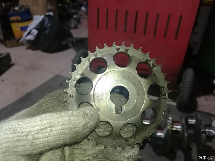

很明显,这个东西有磨损吗?所有的齿都向右偏移了。这个就会造成急加油门的时候哒哒哒响的原因。
这个就是平衡轴了。可以允许有部分的转动。如果完全都可以360度转动了。或者一动不动,那就是证明它坏了。

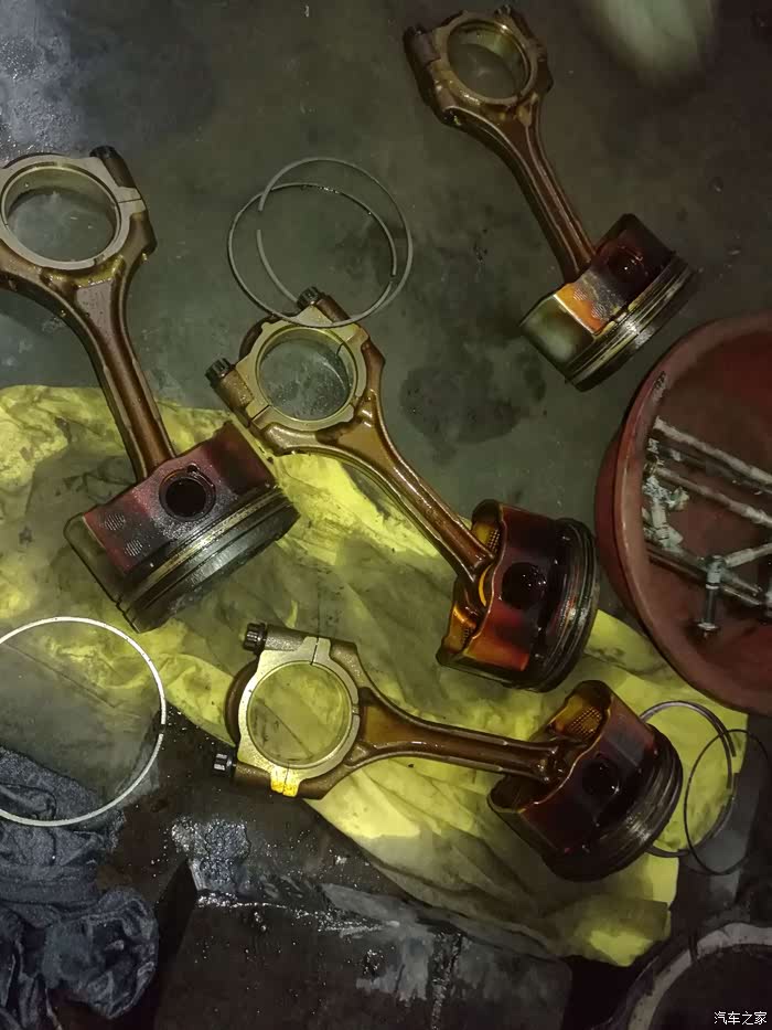

活塞

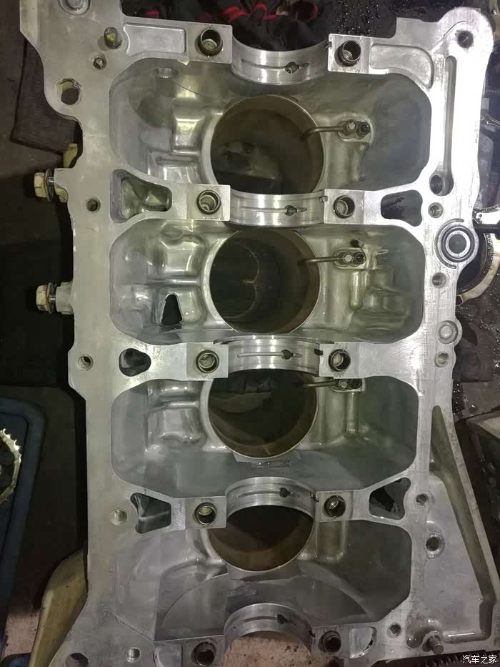

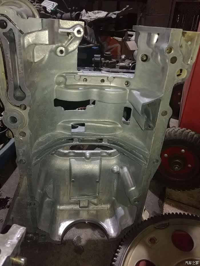

拆下来的零部件很多积炭。
拆下来的零部件很多积炭。

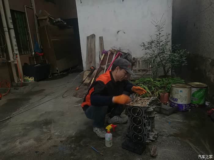

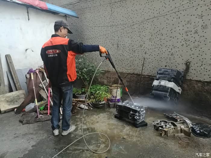

师傅一个人独自细心清洗
完了之后用高压水枪洗
够干净吧!
洗的够干净吧,这里有没有掌声啊!

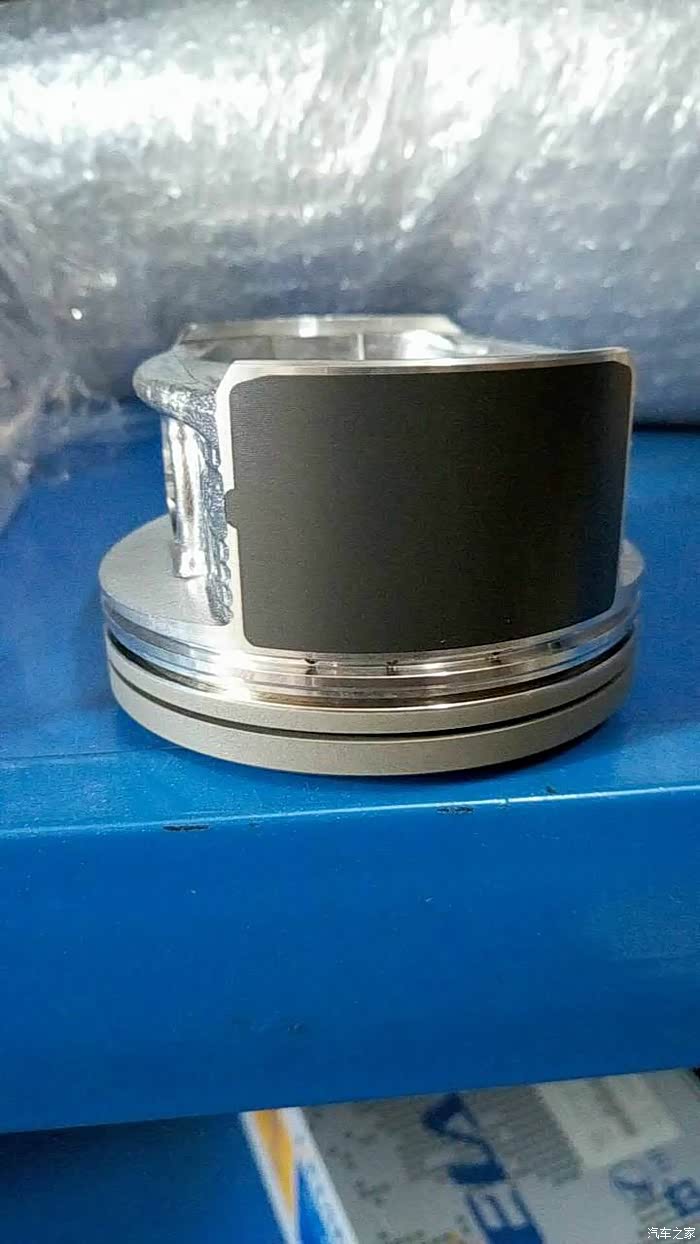

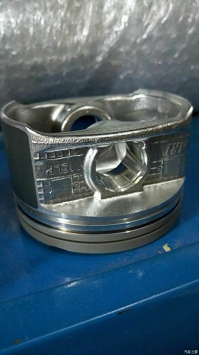

佳美的活塞是没这个缺口的,,搞不懂为何普瑞维亚的活塞有这个缺口
