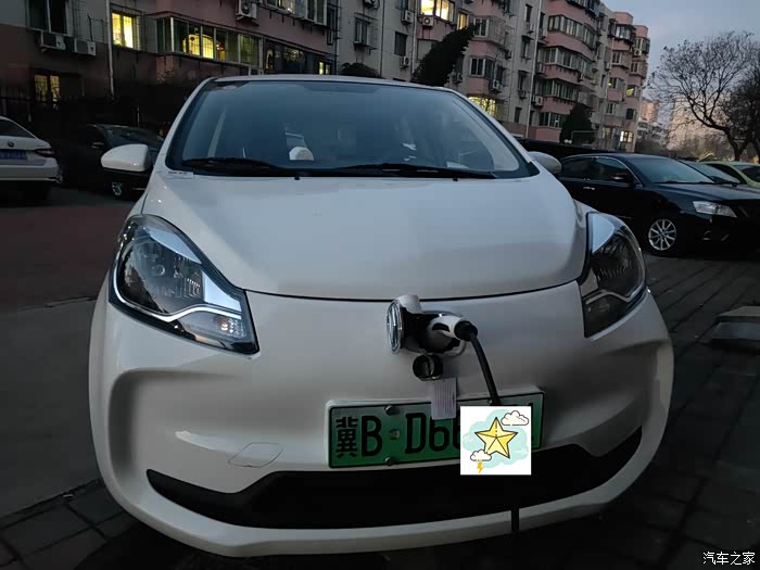

我生活的城市属于京津冀圈,长期受到限行的困扰,迫于出行压力,于2022年春节前购置了一台奔奔e-star国民版新能源汽车。新能源车在用车成本和不受限号限制方面有着很大的优势,但在使用过程中也有出现了一些痛点:
一、我家住在5楼,购车时随车配带的充电枪电线长度太短,从5楼飞线下去充电,既麻烦又危险,充电枪还有可能被人偷走,所以只能选择去附近的充电站充电,充电大概需要1.5小时,加上来回在路上消耗的时间,每次充电都要消耗两个小时。如果运气不好,充电桩供不应求,还要浪费更长的时间去排队等待充电。综合下来时间成本太高,此外,充电站充电价格也是家用电价的2-3倍。
二、大概每个月我都要回一次100公里远的老家,到老家后就需要及时充电,否则剩余电量回程不保险。但老家平房并没有铺设地线,而且插座在屋里,车在院子里,距离10多米,因此急需一个免接地、线缆长、方便携带的充电枪。

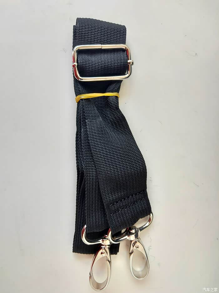

便携包

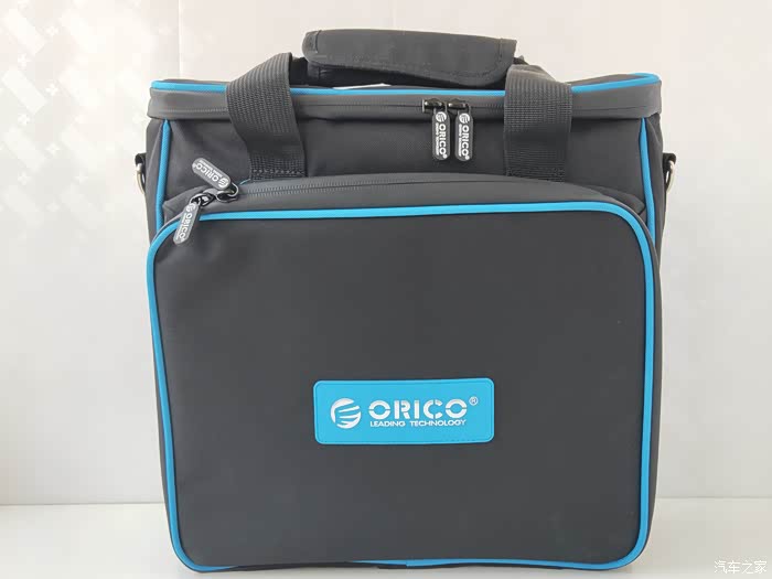

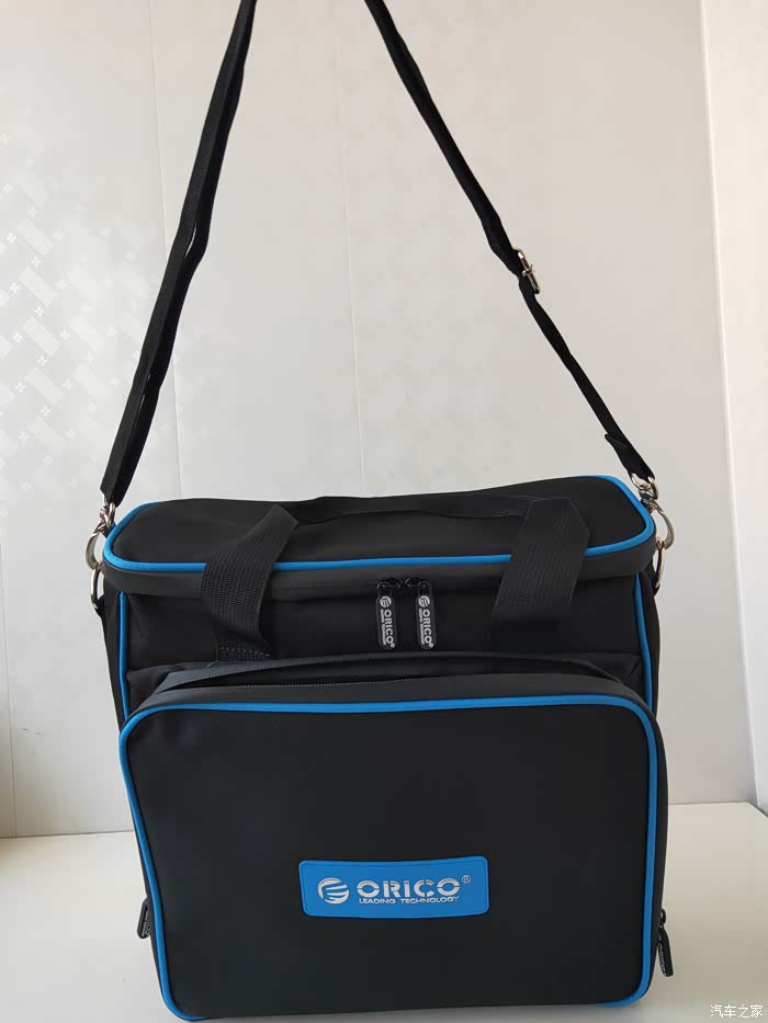

ORICO CD16配备了一个双层便携包。可以手提也可以肩挎,充电枪的所有配件都可以放进这个便携包,使用起来非常方便。便携包的做工和面料都不错,尤其拉链部分做了密封处理。这样即便与有水溢出风险的物品一同放进私家车后备箱,也能有效防止水进入包里损坏充电枪及配件。对于我来说,这点体验感很好,每次回老家父母都给带一些海鲜及冰鲜海货回来,车辆颠簸难免会有水溢出,有了这个便携包就安全多了。

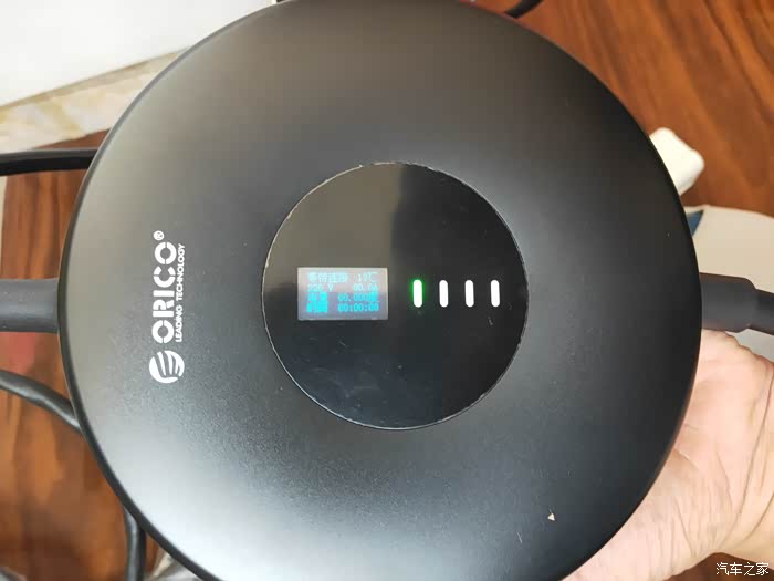

控制盒
充电枪的控制盒部分是整个产品的安全防护盒。控制盒上有一个LED高清显示屏,可以实时监控充电状态、温度、电压、电流、电量及充电时间等,充电情况一目了然。有四个状态指示灯,两绿两红。控制盒的背面是灯的状态表。第一个绿灯表示电源接通,第二个绿灯闪烁表示正在充电,其余所有状态都表示没有充电。
控制盒具有智能双温控功能,能够实时监测插头与控制器温度,当温度>75℃时动态调节电流,当温度>80℃时自动断电,启动过温保护,确保充电安全。同时具有过压欠压保护、过流保护以及漏电保护。控制盒采用进口高强度PC料,经过3吨高强度卡压测试,经久耐用,尤其适合在室外使用。另外,控制盒防水等级达到了IP66(行业标准只需要达到IP54),即便不小心淋水,也不会产生危险。

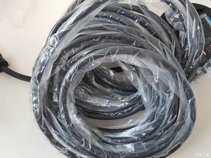

线缆

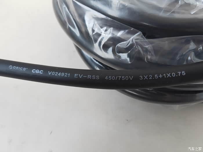

线缆采用国标纯铜车规线缆标准线径3x2.5mm2 + 0.72 mm2,外皮采用高强度尼龙料,高效阻燃,耐酸、耐碱、耐油,可以有效避免隐患并且安全无异味。提供了5米、10米和15米三种长度的线缆供选择,用于满足不同使用场景。但是我还是建议大家选择更长一些的,以备不时之需,应对更多的场景。我选的15米的,总重量4.5KG,足见真材实料。

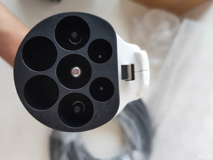

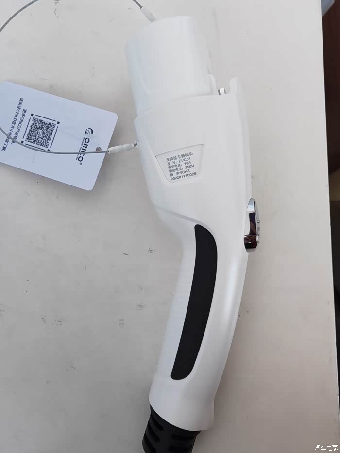

枪头

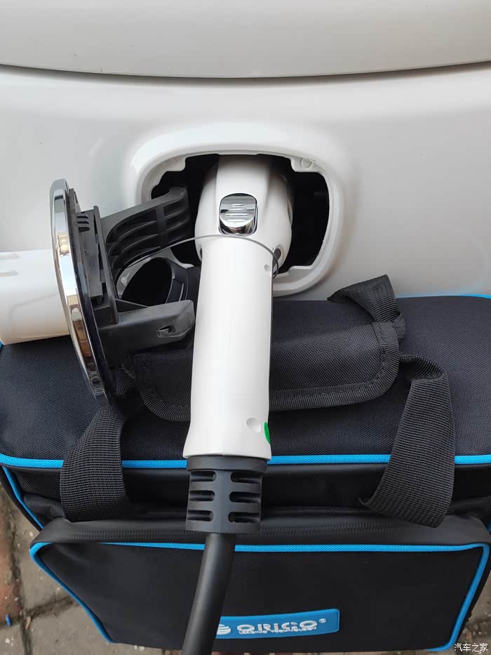

充电枪采用新国标7孔插头,即插即用,方便快捷,可以适配95%以上车型,如果你购买的不是很早期的新能源车型,充电接口都能适配。枪头做工很好,耦合状态下达到IP55防护等级。支持电子防盗锁,只要爱车支持电子锁,就能做到锁车即锁枪,防止充电枪被盗。枪体两侧有防滑设计,方便插拔枪用力。枪头和盖帽直接用钢丝连接,防止经常弯折因造成老化断掉。

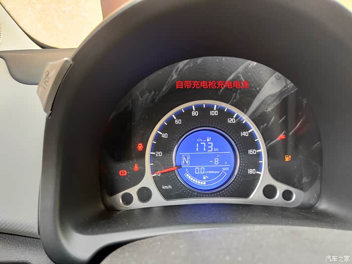

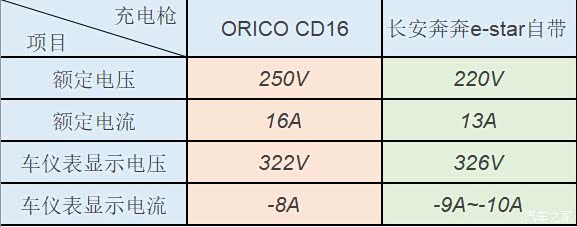

这里拿长安奔奔e-star自带的充电枪与ORICO CD16 做一下比较。

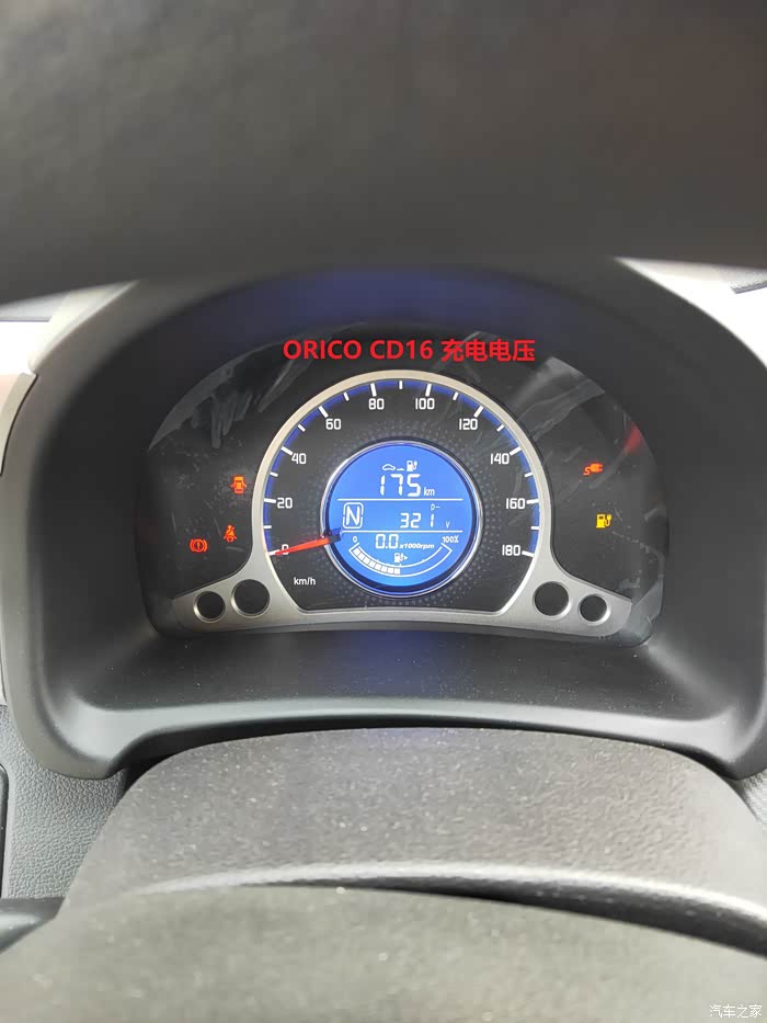

奔奔e-star的充电机的最大功率只有3.3千瓦,可以看到ORICO CD16可以使奔奔跑满3.3千瓦(326V*10A=3260W)。
