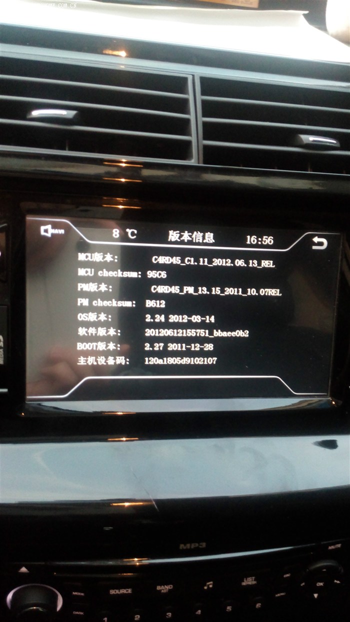

笔者是世嘉2012款,2.0MT,四儿子加装原厂德赛西威导航(低配NAV411)。
1,觉得原配RD9实在音质太差,想升级RD4系列;
2,几经波折把导航NAV411软件刷机到NAV421的120612版

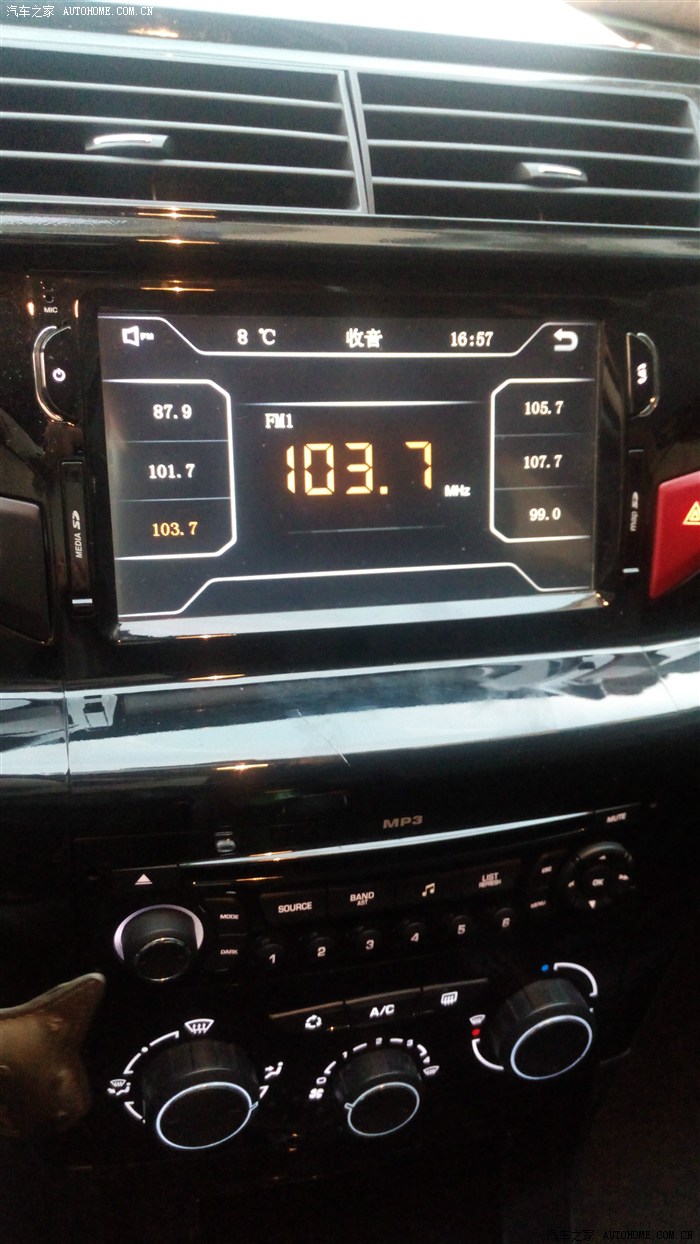

3,这样可以兼容RD4,FM波段可以在导航中显示,不要C屏

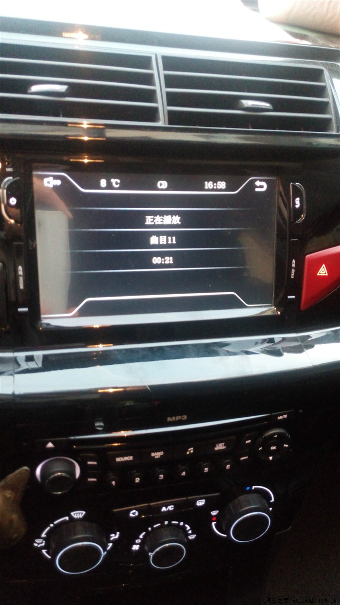

4,用无损线转接原RD9的接线到RD43,测试音源OK,通过SOURCE键切换导航、FM、CD
5,选用6喇叭方案,在音响改装店,选用了美国db二分频套装,解决高音头和中低音单元
6,美国db的同轴太贵,没有选,选择了其他牌子的同轴,一共耗资1500元。
