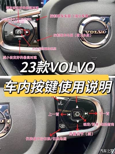

方向盘左边是车辆的领航辅助,可以看图理解,沃尔沃的领航辅助是真的很香,特别是跑高速,只需要手扶着方向盘就行了,温馨提示,不可疲劳驾驶哟!右边是娱乐系统,包括唤醒车机,仪表盘地图切换,切歌,音量加减,○键,有电话进来可以进行接听和挂断,前提是手机得连接蓝牙或者Carplay!还有就是查看车辆的里程数!

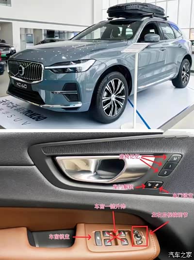

如图所示,车门上设置了两个座椅记忆功能,当你需要记忆座椅位置的时候,调整到你需要的为止按下M键在按1或者2,就保存了你的座椅,下方是车门解锁或开锁键,扶手位置,调节左右后视镜,两键同时按下后视镜就可以折叠了!然后是四个窗户的升级功能,最后一个是车窗锁定,开启状态下,副驾驶和后排的按键是不能控制车窗的。

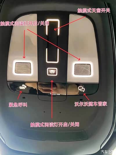

车内顶部如图所示,没有什么好说的,就说一下紧急呼叫和随车管家,如果遇到紧急呼叫一直闪烁,就说明车辆的网络有问题,随车管家就是拨打厂家客服热线电话的!

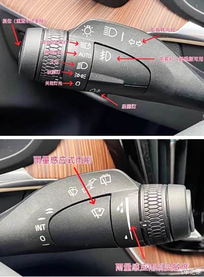

方向盘下左边的拨杆,是控制灯光的,咱们这车有AUTO功能,也就是感应大灯,在光线弱或者夜间,会自动点亮大灯,这里需要提一点,当旋钮选到AUTO位置,再往前拨一下就是自适应远近光,但是这个感光灵敏度太高,一旦前方有光源,电脑就会给你打到近光,这在夜间驾驶还是有点吃亏,可以说很鸡肋的一个功能!
右边拨杆就是控制雨刮的!

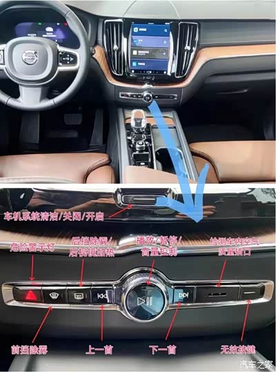

如图所示,这几个按键就是针对车机和除雾按键!但是这里面有几个按键有隐藏功能,需要提一下,首先是HOME键,是车机的主菜单键,长按10秒,车机进入清洁模式,这个时候车机就不会误触了,便于清洁车机屏幕,它还有一个功能就是重启车机,这很重要,很多车友遇到全车无声,车机花屏,车机黑屏等等现象就需要长按HOME键进行车机重启,一直长按直到屏幕出现VOLVO的字样,车机重启成功,重启车机能解决95%的车机问题,沃尔沃最拉垮的就是车机,没有之一!还有一个隐藏功能差点忘说了,就是前挡除雾,长按此键是重置车机网络的,遇到车机没有网络的情况下,先重置网络再重启车机,基本就能解决问题,除非是所在位置确实没有网络!

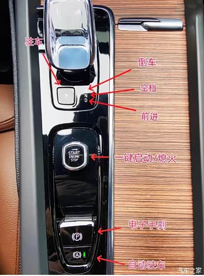

接下来,如图,就是档位和手刹了!这不用过多说明!在此要提的就是AOTUHOLD也就是自动驻车,建议新手车友随时保持开启状态,这样会防止上下坡或者等红灯时,车辆溜坡的情况,作为二十年的老司机了,这个功能我是一直开着的,不管是停车倒车也好,因为我觉得沃尔沃的这个自动驻车跟油门的搭配是很协调,丝滑的,轻踩油门就接触了,相当的好用!还有一点要提的就是M挡,因为22.23款是没有关闭自动启停功能的,之所以说M挡,就是在短暂停车时,不想自动启停功能介入,那么挂入M挡自动启停功能就不会介入,如果遇到涉水路段,一定一定一定要切换到M挡上,万一在水里停车了,这样自动启停就不会介入,防止水里熄火重新启动车辆,对车辆发动机造成不可逆的伤害!

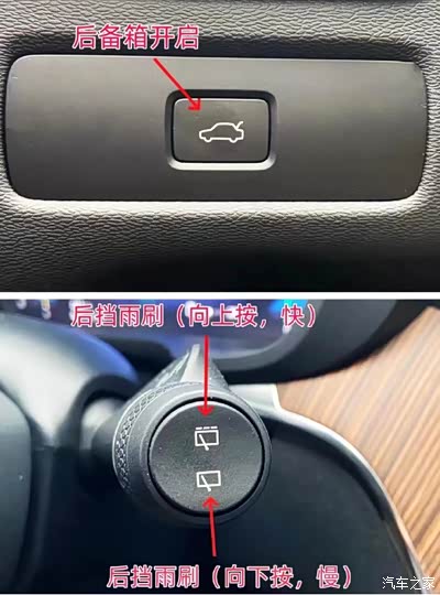

后备箱开关键,可以开启和关闭后备箱,许多老人之类的需要从后备箱拿放东西不会开门,司机不用下车,就可以操作了,非常的方便,下图就是控制后挡玻璃雨刮的开关!

雨刷那个上是前面前面 下是后面,
05-24 22:23 来自四川 回复
得奕扬扬 楼主 关禁闭 已屏蔽
沃尔沃XC60
人们都叫我安哥 2023/05/24 22:23:08 发表在 8楼
雨刷那个上是前面前面 下是后面,
给你重新组织语言的机会
05-24 22:40 来自贵州 回复
