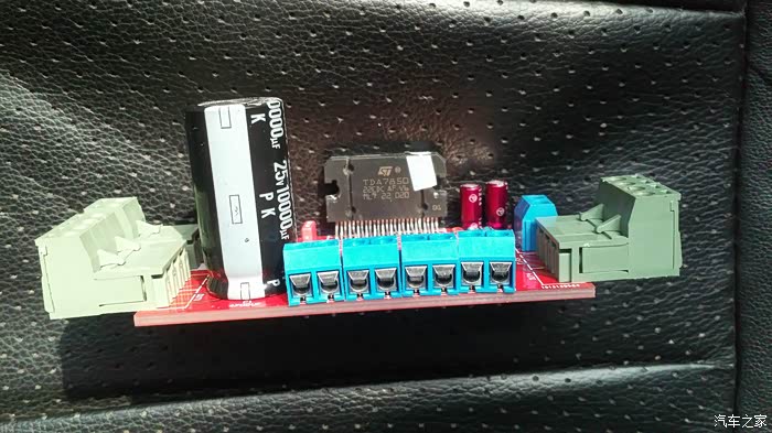

第三步:1.2010款350D原车为DVD导航一体机,原以为是比较垃圾的TDA7388IC功放,所以准备换IC TDA7850(图三图四)

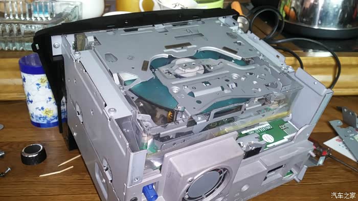

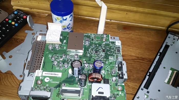

2.拆机,第一次拆,又拆又装足足搞了2个多钟(图五--图十一)
3.没魔的地方,只好重装起来。

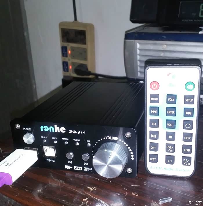

1.解码器(图十二)

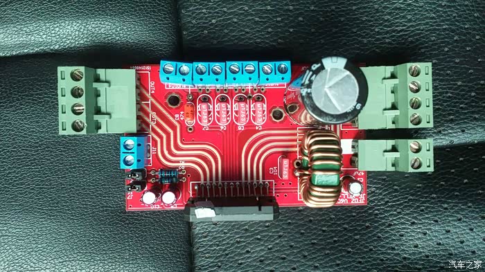

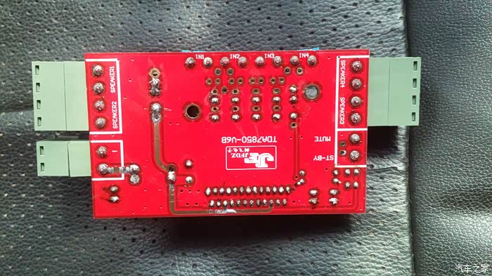

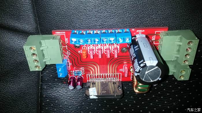

2.自焊功放板图十三----图十七

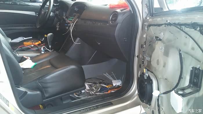

第二步:换喇叭
1.原车高音喇叭还行,暂不换
2.原车中低音,实在太次,必须换(图一图二)
3.没魔的地方,只好重装起来。

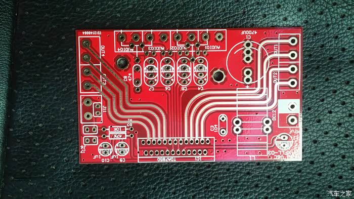

第五步:备件
1.解码器(图十二)
2.自焊功放板图十三----图十七

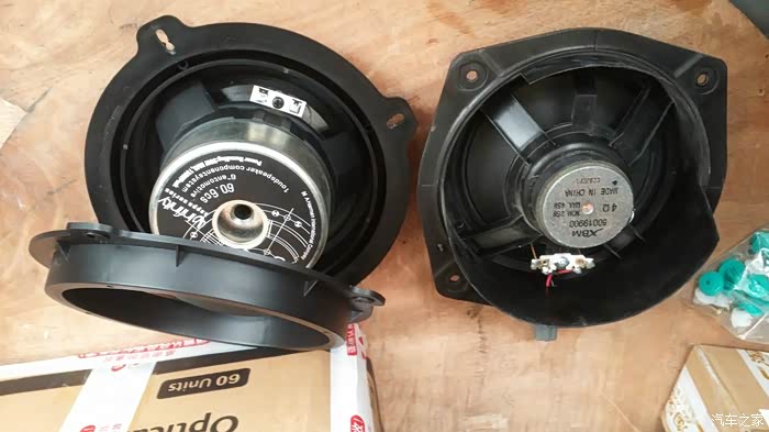

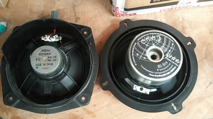

图一
左:原车喇叭
右:燕飞利仕6.5寸,暂不管是否正品了,反正看分量秒原车喇叭十条街
左:原车喇叭
图二
左:燕飞利仕6.5寸+垫圈。原车喇叭本身带垫圈,燕飞利仕是通用喇 叭,所以必须另购垫圈,当然是小三专用的。
暂不管正品与否了,反正更换后音效同样秒原喇叭10条8条街

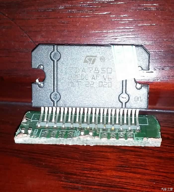

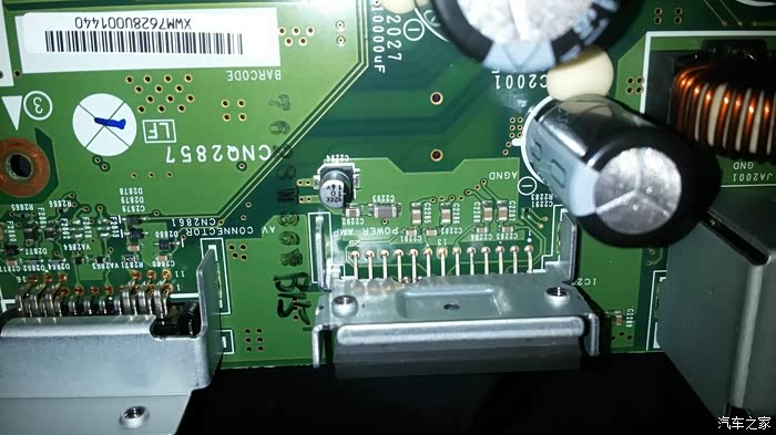

图三
为了保证原装正品,不敢买新的,而是买较贵的带板的拆机品

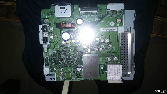

图四

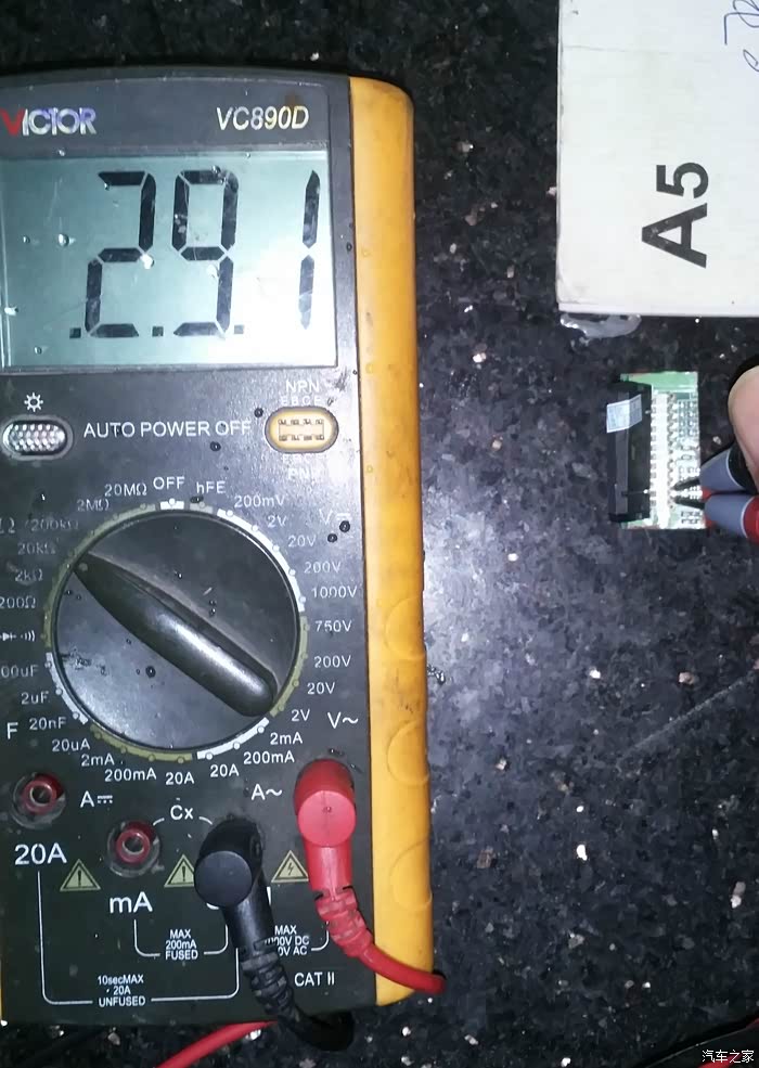

资料说,各喇叭输出端之间的阻值为2.92K左右为正品,所幸买到的是正品无疑

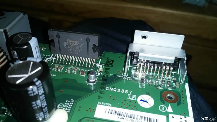

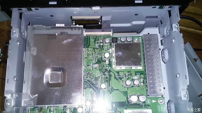

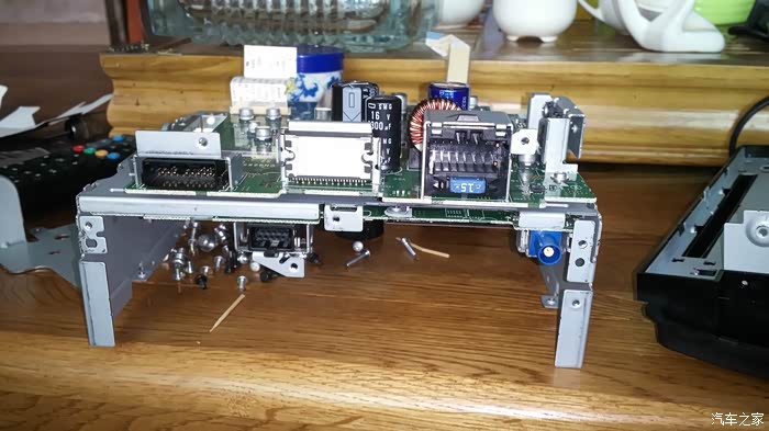

大家看到没有,中间这块IC就是本机的功放IC了,看到它令我好兴奋呀,居然比我手头上的这块还要发烧,先锋的PA2030A,一阵狂喜,想不到荣威都算下重本哦。
图十二,解码器,还带遥控的

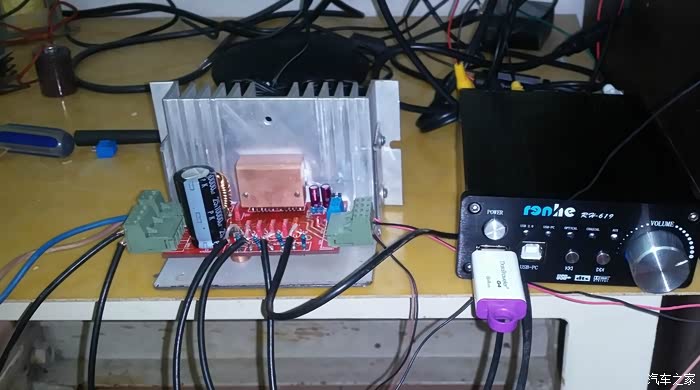

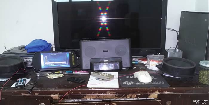

图十八,
当初担心散热器太小,且试验电压为16V,但按照我平常音量听了1个多钟,散热器表面仅温热,完全不必担心会出现过热保护。
另没打算增加前级和音量控制,解码出来直接功放,在解码音量调为最低+1档,音量还是太大,没办法,只好在各声道输入端增加电阻分压,相当于音量电位器的12点钟音量。
图十九

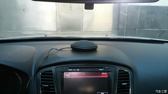

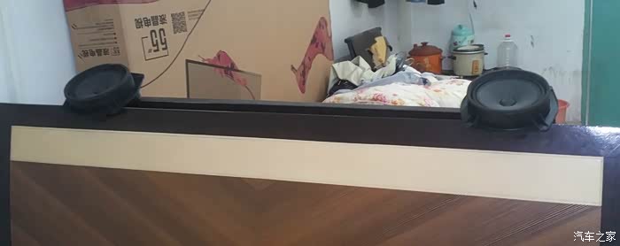

车上拆下的4个喇叭正好可以用来充当左前右前左后右后四声道喇叭,iPHONE音响就充当中置音箱了。

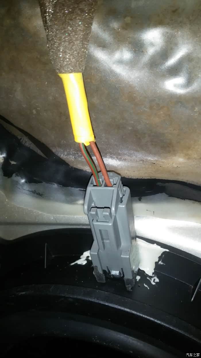

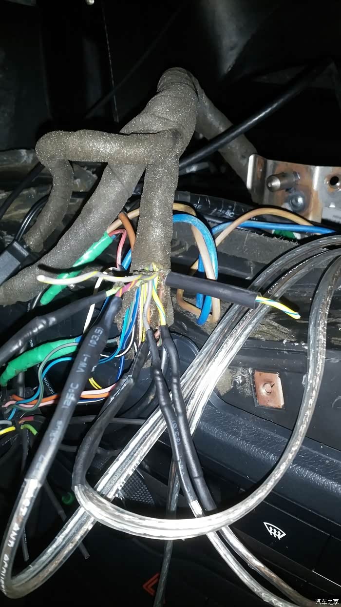

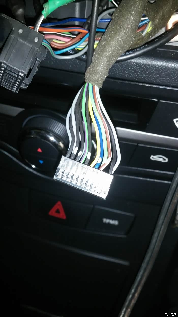

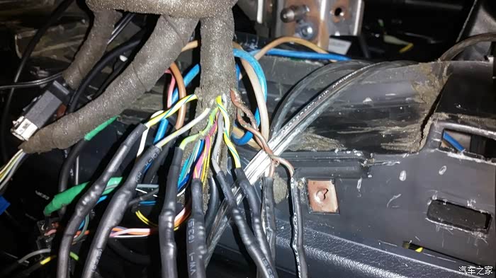

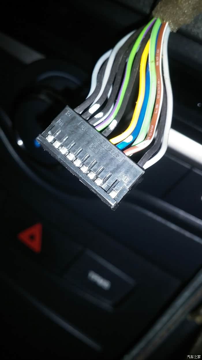

让原车dvd外壳的英文标识误导了,害得我费了不少心思。从这个插头找四门的喇叭线,找死都找不到。
后来打开右前门看看喇叭线是长啥样的,才知道找错了地方,原来大名鼎鼎的先锋也会犯这么低级的错误
心痛吗?拆骨咁散
反正过保了,自知自己不会把事情搞砸,所以怎样简单怎么来,破线

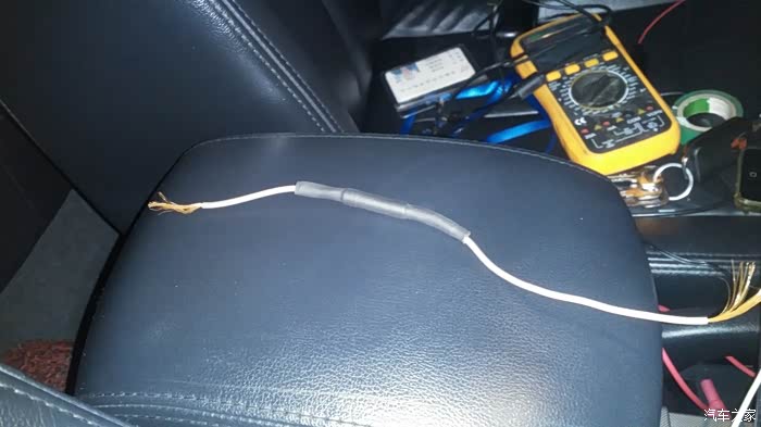

用一节1.5伏的干电池,找出左前喇叭线,因为左前喇叭包含电话声音,所以对应的声道要用做中置喇叭功放,只不过来电话时是在中置喇叭发出声音乐
给功放板加保险,自己做的,虽难看,但实用。

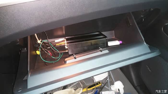

播放器最终决定清空手套箱,就放手套箱里,功放放手套箱上面,空间超大,只不过要小心,别碰到接触到安全气囊

解决办法:中直喇叭,另外加一个功放,我加的同样是4声道的,与原来这块功放板希望,只不过只用其中一个声道,另外3个声道闲置。然后,播放器再加隔离电源,必须加隔离电源,否则不能完全杜绝啸叫

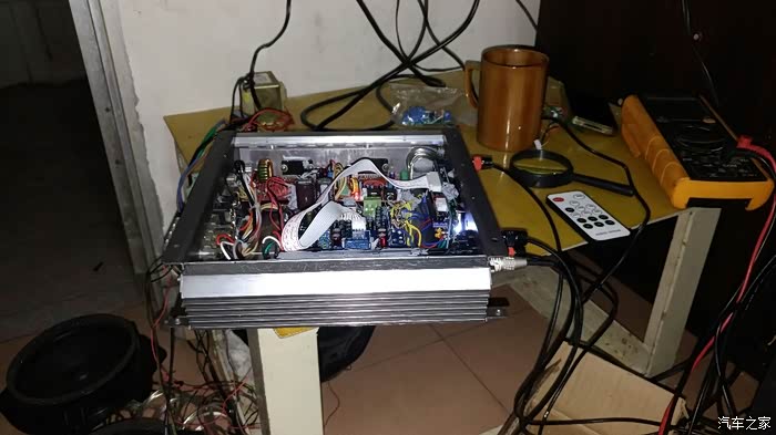

找了一个拆机功放外壳,把它锯短1/3,把2块功放板,音量控制板,遥控接收等集合进去。DIY来说,完美

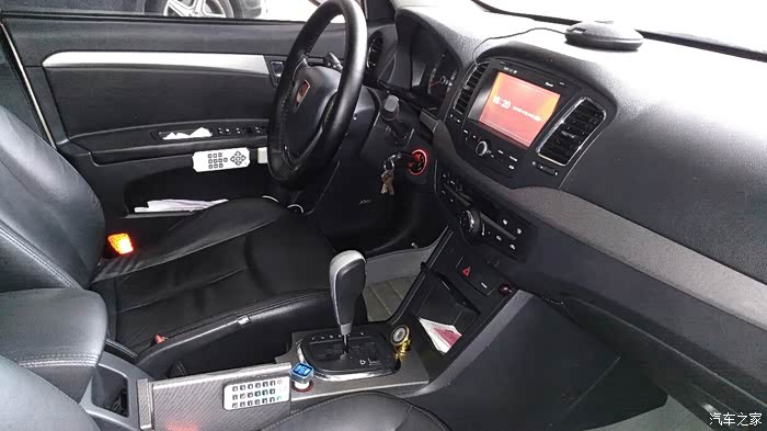

门饰板上的遥控器,大的这一个就是音量遥控器,可6声道独立调节的,蛮不错,虽然可以用手机APP遥控,但开着车用手机不安全,还是用实体遥控器方便,不用看,摸着就行了
