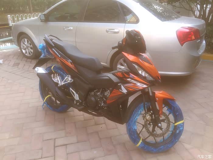

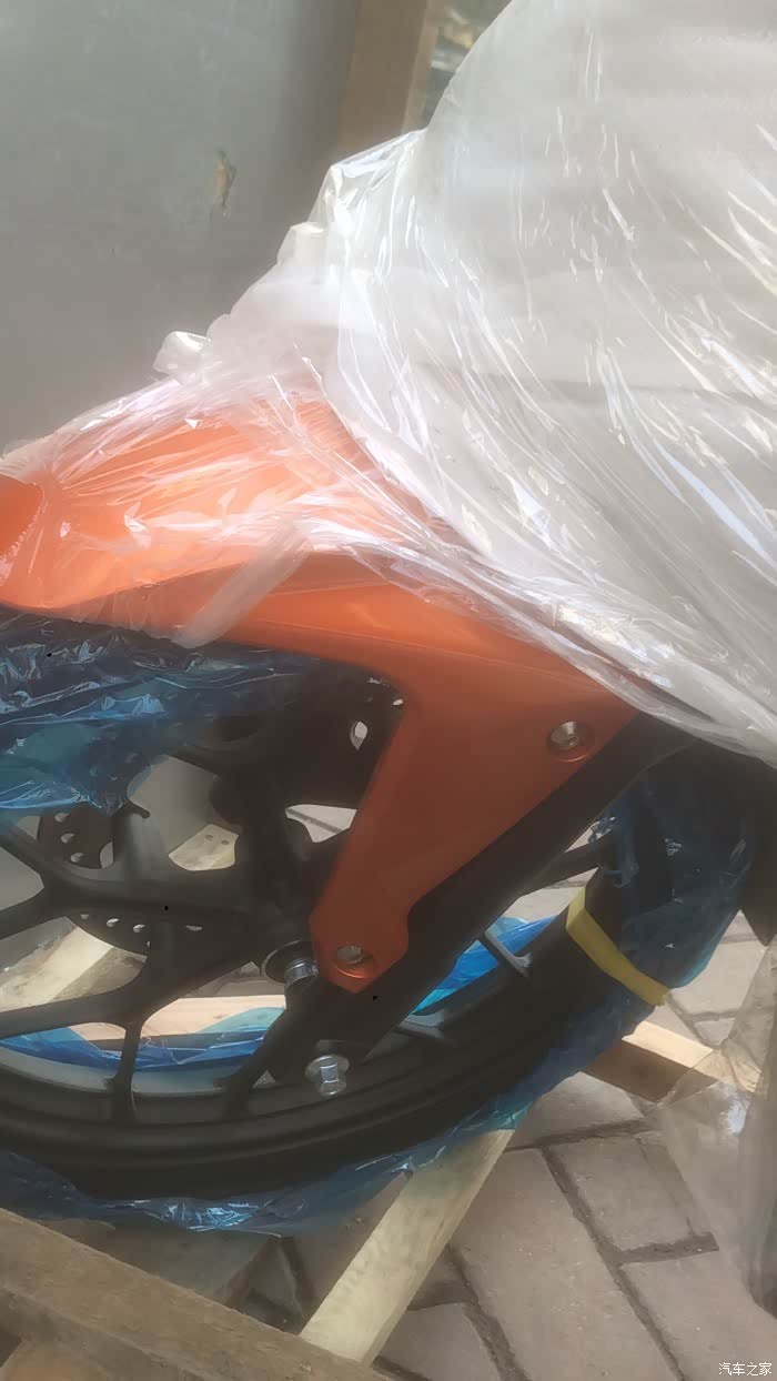

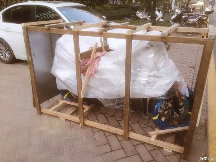

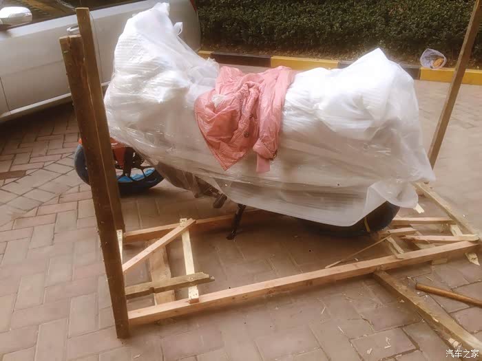

***,送到小区院里自己足足拆了1个小时
好了嘛,准备落地
拆拆拆!
发错颜色了,***,我要冠军白!!!

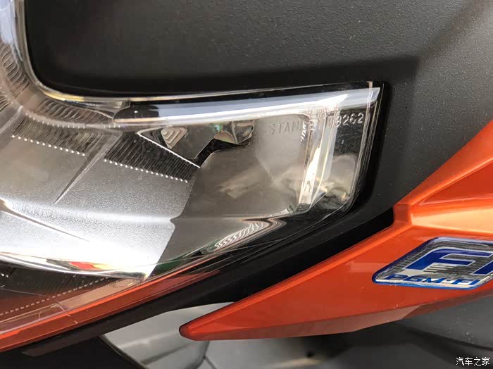

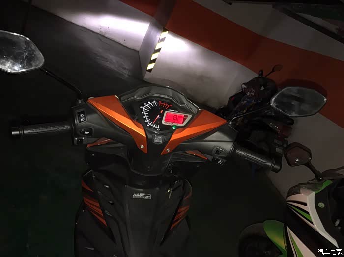

点火,卧槽,声音好听,看细节配置,灯具斯坦利,发动机必须是Fi本田翅膀标,坐垫长度够,骑了一圈,没掌握好离合熄了几次火,其实是我技术不够
,这车离合试过的都说好,非常轻,回弹手感好,转速12000,还是少了1000转,好吧,150排量忍了。表显功能简单,只有油量、速度,档位显示、累计公里数,这点确实不如雅马哈的EXCITER150,那车有瞬时油耗
,总之很够用。
全车斯坦利灯具

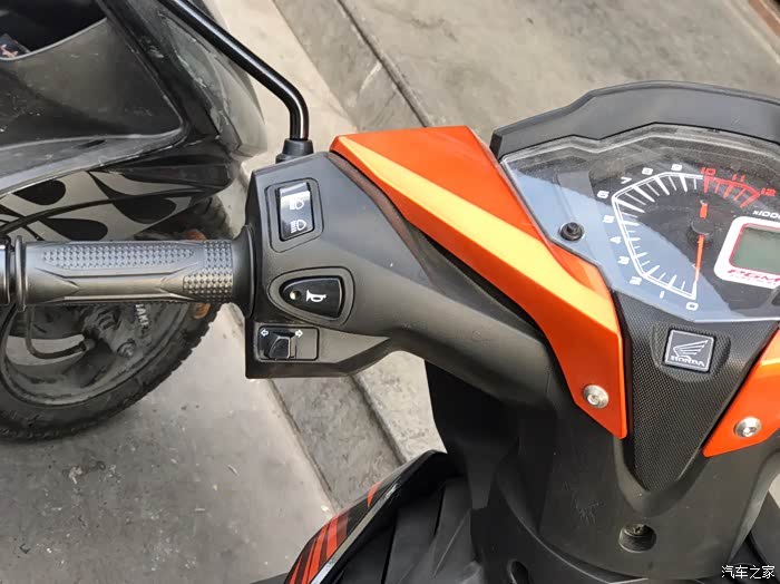

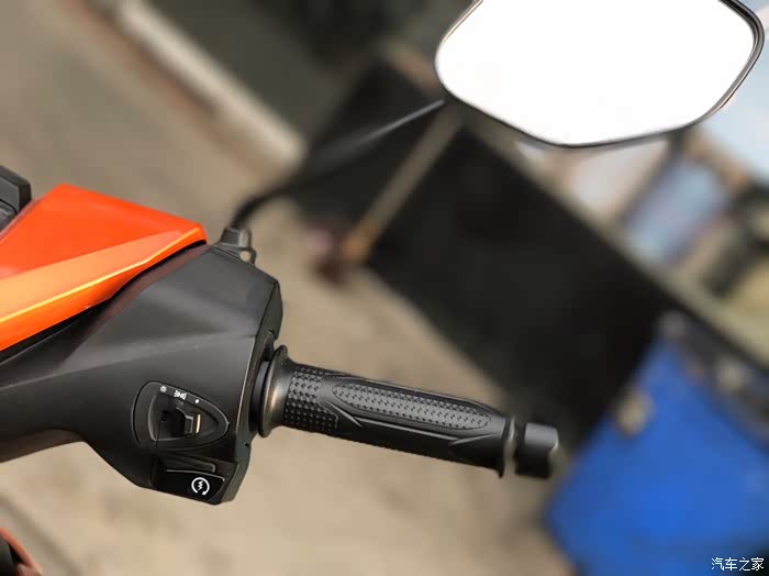

喇叭和转向互相调换了,习惯就好
点火 大灯

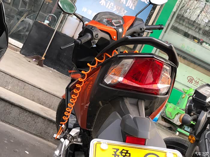

后面也是斯坦利灯具

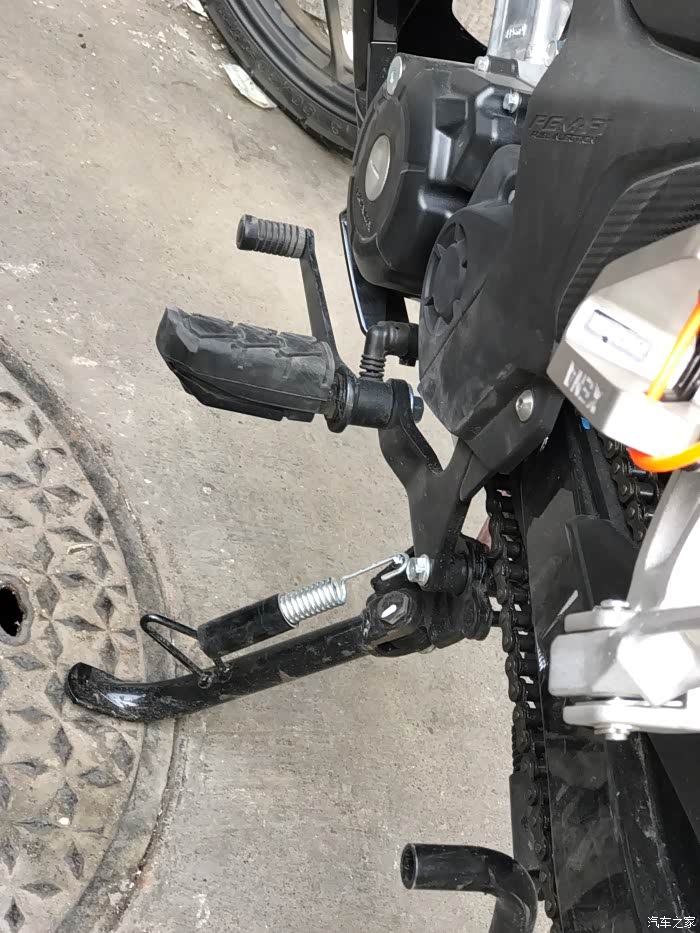

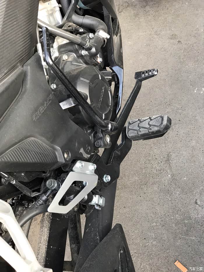

脚撑很有脚感,很顺滑就蹬下来
不愧是弯梁,保留脚启动

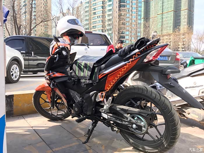

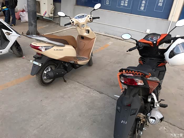

上牌偶遇lead,好车啊,车主不实在,都知道车咋过来的还忽悠我是甲鱼,***都是越南产好不喽

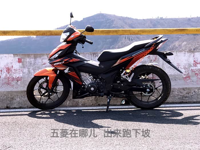

山路骑行状态只能用完美来形容,坐姿一般偏舒服,可你用战斗姿势骑的时候,让风从头盔划过,外日,简直就是在追风,3档7000转上坡,速度不停的再增加,减速,过弯,完美,这车本来就很运动,减震调教也属于运动偏硬,轮胎irc极限很高,过弯时能让你感觉到人和车融为一体,那种感受是大排量公升和踏板都感受不到的,谁骑谁知道,小长途和跑山是这车让我最满意的一点,即使市区很憋屈让你觉得不如踏板方便,但只要遇到没人的直线,你的肾上腺素就来了,我不信有人能管住自己的右手,能管住?你骑的是50cc的跑不动!!!刹车前后碟刹单活塞日清,足够用,对于以前改装经验来说,轮胎比卡钳重要,轮胎也是足够用的那种,目前没打算摩旅,摩旅的话换全地形胎。别说啥车适合摩旅啥车不适合,没有到不了西藏的车,只有到不了西藏的人,虽然我对西藏没啥兴趣

五连发卡弯 五菱宏光你在哪儿?五菱:我在沟里!

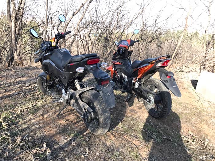

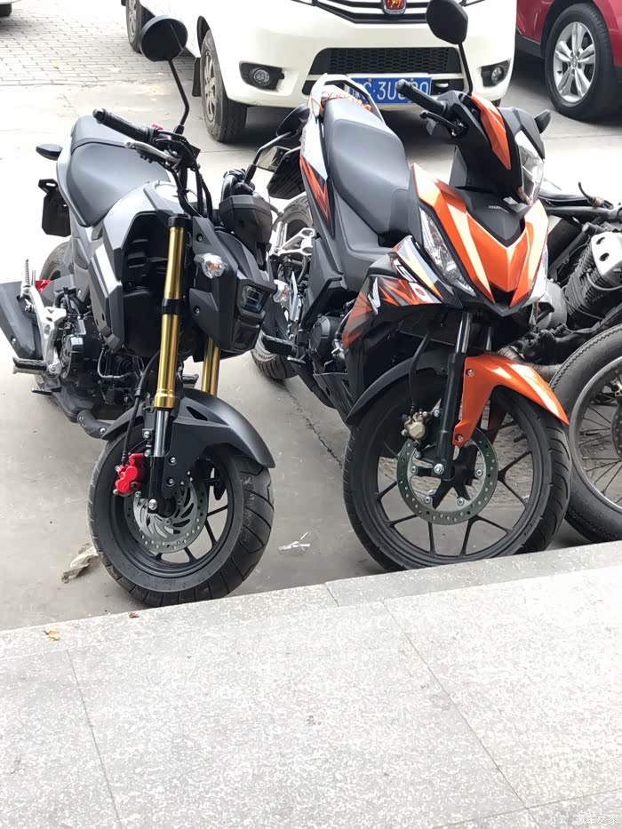

朋友的msx125
猴子不愧是猴子,这种路完全无压力啊
