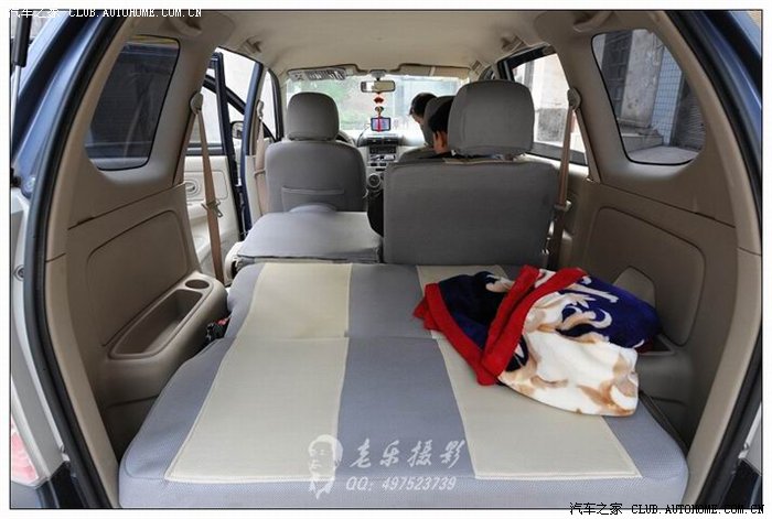

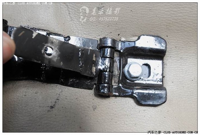

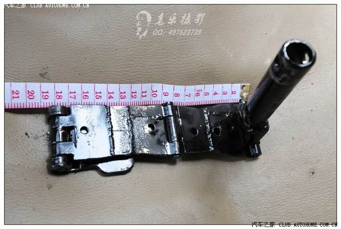

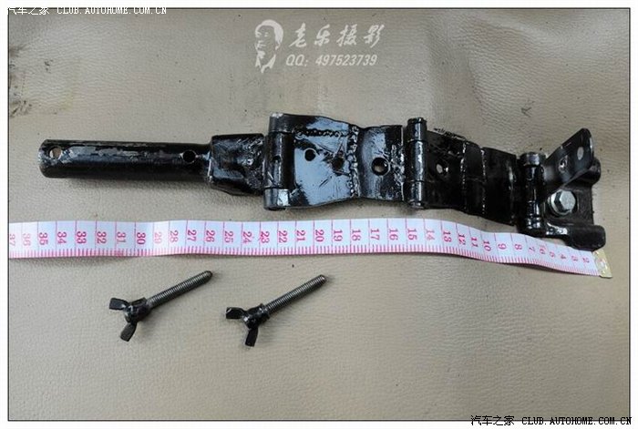

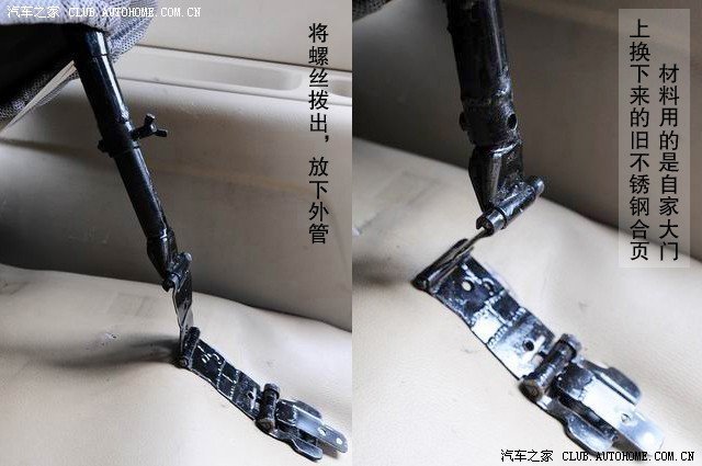

大家好!合页板是我参加森雅改装大赛时上传的作品,  应广大雅友要求,现将附有尺寸的图上传,方便大家DIY

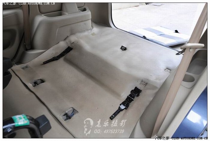

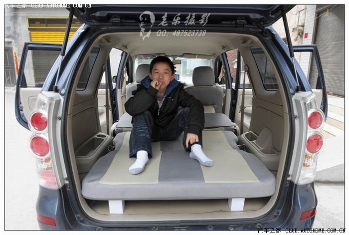

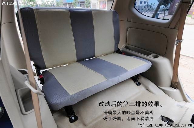

      后面垫的是两块木头,跑过长沙,来回400公里,小孩睡在上面,没发现上下抛的现象!
             开始做的时候,只是这种思路,没有具体的设计图,一边做一边想下一步如何做。

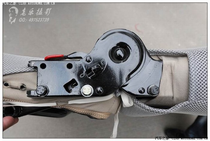

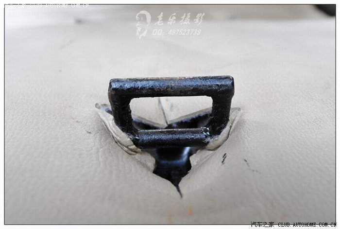

         手拿的那个固定装置,也是最后加上去的。想了好多办法,还是这个办法好!

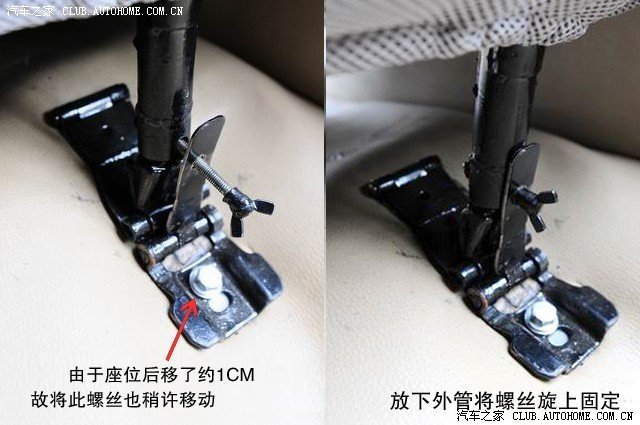

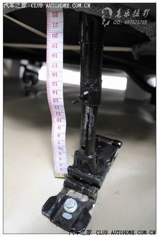

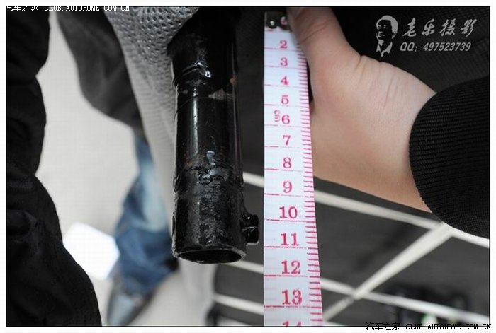

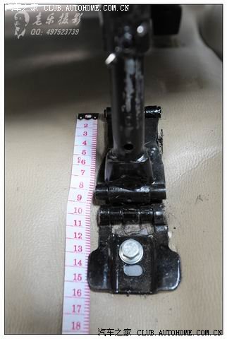

                   套管是用原来的,只是接长了2-3公分
           因为前面加高了。后面也要加高2-3公分

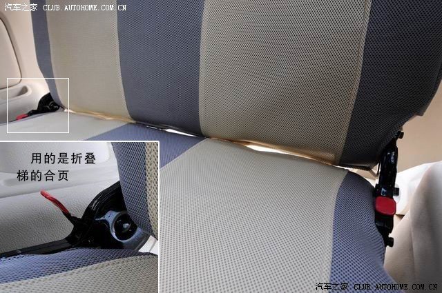

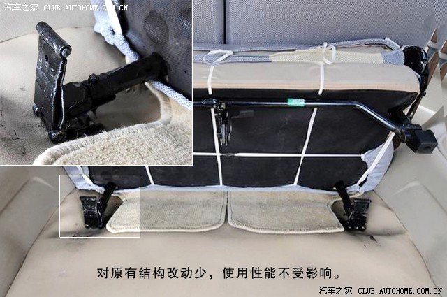

             不用扳手,随时可以把座椅拆下来,很方便的。

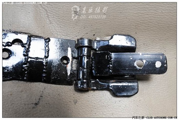

           关节是用螺丝固定的,便于拆卸。

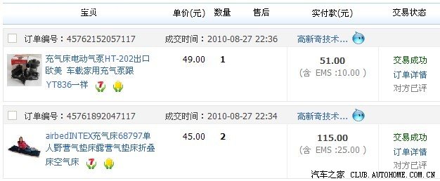

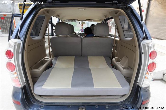

    今年八月份的时候,买了两个气垫及充气泵,也是想不用改装,直接用气垫,但后来试用了,虽然气垫只有17公分
厚,比22公分的宽气垫少了5公分,但还是占了一定空间,并且两个气垫充气有点麻烦,腰部及脚部还是不太舒服,
买了后一直没用。所以长痛不如短痛,改装花了短短两天时间,但带来的好处是长久的了!
