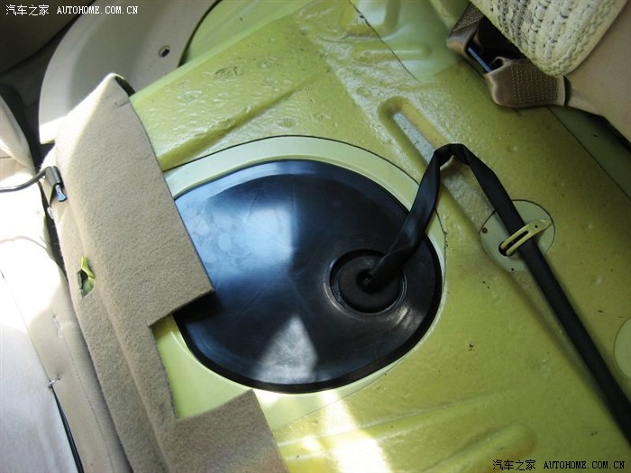

首先将车后座翻起来,我们就可以看到这个黑色的盖子,这个是油泵的盖子。
先将盖子上这个圆圆的橡皮塞取出来,取出来时竟然发现这个橡皮塞下面已经断了,郁闷……
这个盖子不用拿东西去撬,只需要将手伸进这个洞里,向上一用力,盖子就打开了,要用点力哟,不会弄坏的,放心好了!

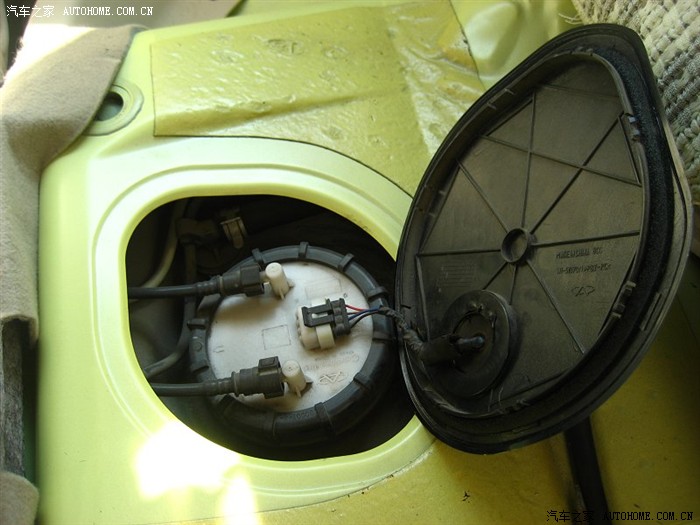

打开后就看到下面的油泵了。

油泵上端的电源插头,将它拔下来!

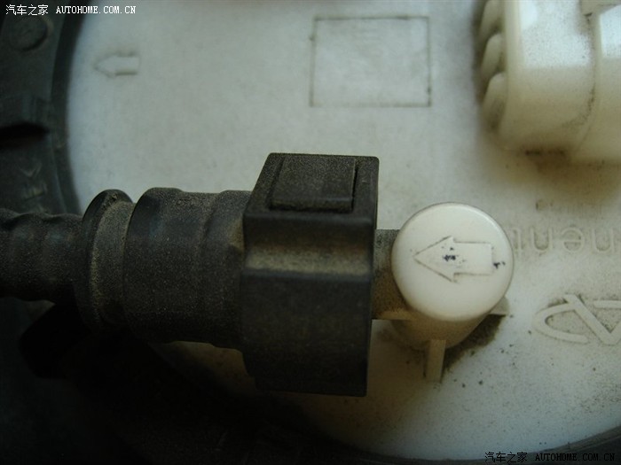

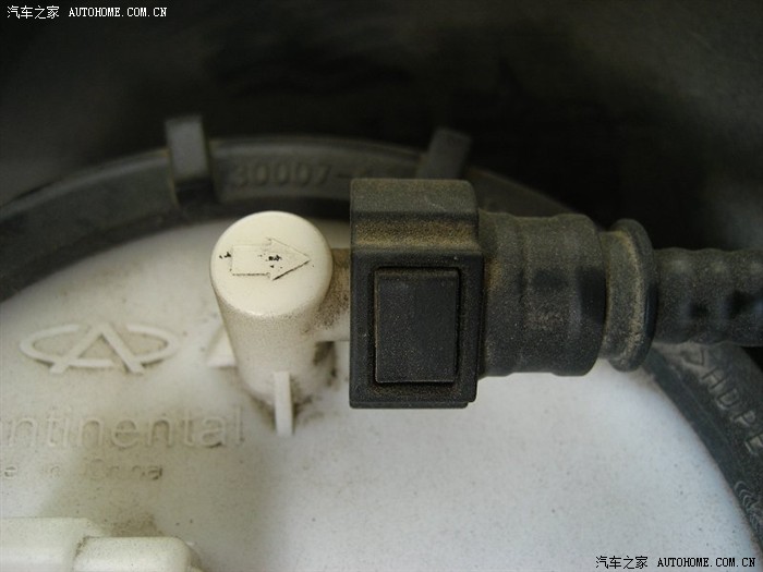

两根油管,一进一出,也拔下来吧。
拔的时候要捏紧油管头子上的这个凸起的小方块,上下都有,一起捏紧才能拔出油管。

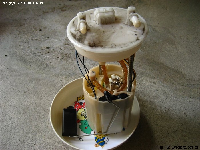

旋下紧固盖之后就可以拿出油泵总成了,要斜着才能拿出来,而这时油泵总成里全是油,所以在拿出来之前先尽量往油箱里倒掉一些油,要不然会全洒在外面了,你会心疼的。

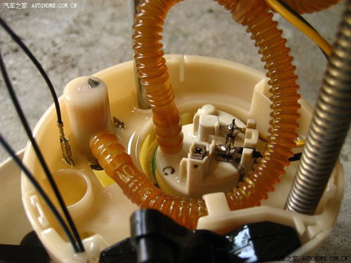

取出来的油泵总成,面里还有好多油呢!

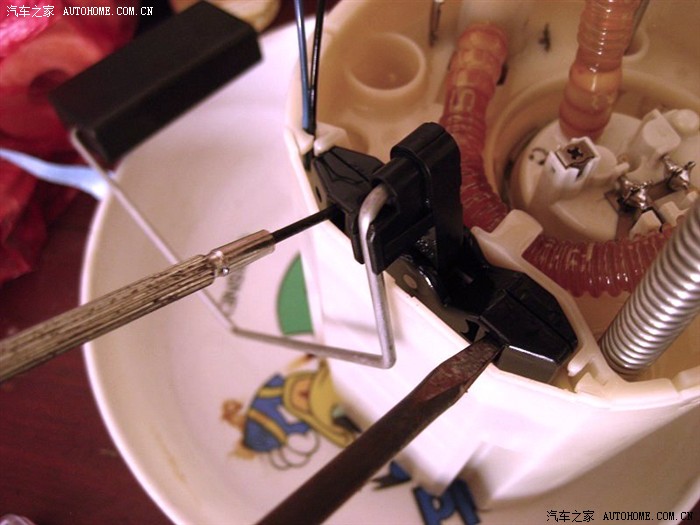

下图中这个黑色的东东就是油位传感器,边上有卡子固定的,有两个卡子。得用小一点的起子撬开一点才能将它拔出来。
卡子分别卡在我套起子的两个方孔中的,图中的状态是已经脱离了卡子了,但还是很紧,得用两把起了一起用力才能将它撬出来。

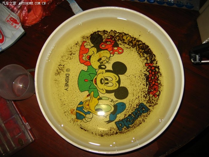

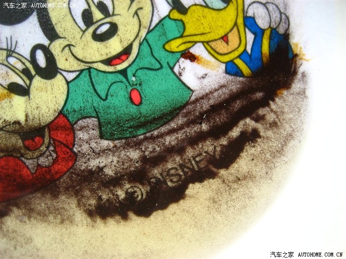

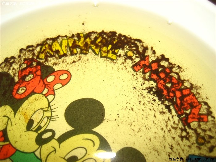

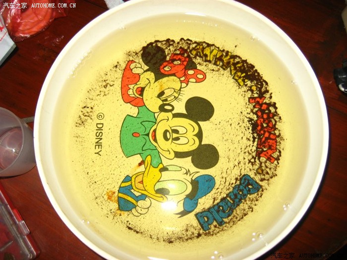

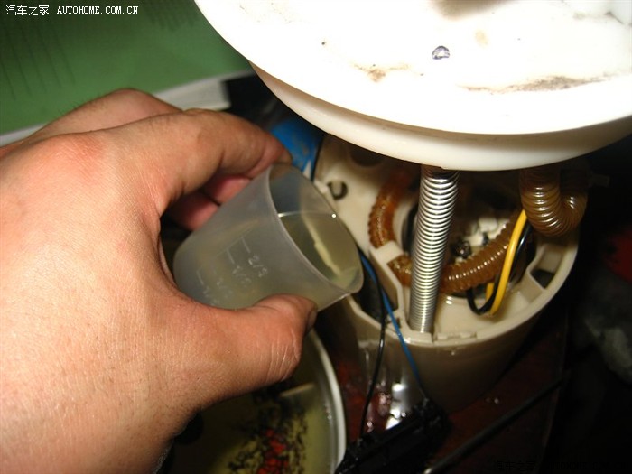

发现油泵里面底下黑黑的,不知道是什么东东,索性将里面的油全倒出来,这一倒不要紧,真是吓了我一大跳啊,原来看到了黑色的东东全是杂质啊,大家看到没,盘子中黑黑的一圈全都是啊,怎么会这样呢,我们加的油难道会这么脏???
越看越是心惊胆战
倒完油再往油泵里一瞧,里面还有,黑黑的,没倒干净,幸亏我楼下车库里有一个小量杯,又一杯一杯地将油灌进油泵,然后再摇晃一下,再倒出来,如此反复十余次,这才将油泵里的所有杂质倒干净喽。

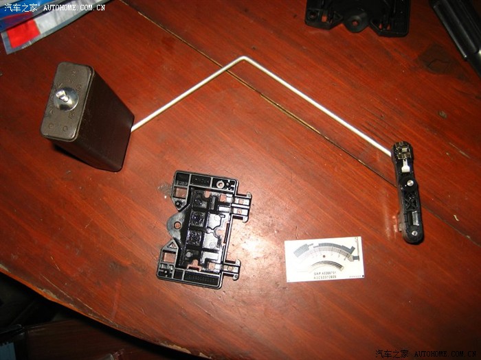

清理完油泵之后,开始对传感器下手了,也都是卡扣,拆开应该没有问题,不再细表。

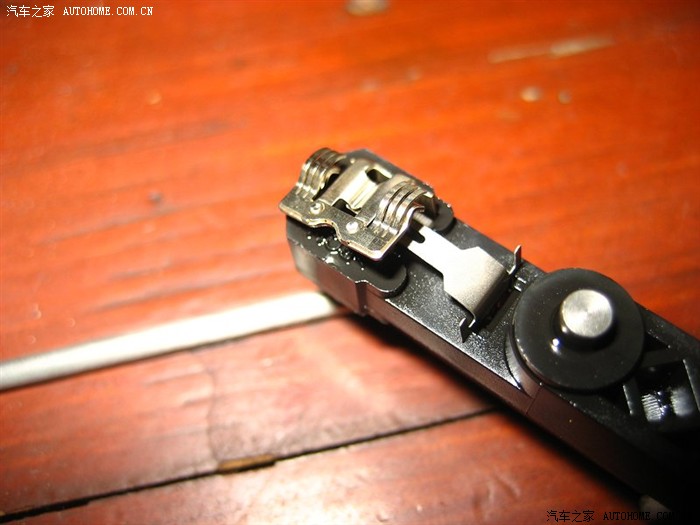

与浮子一体的触脚,接触点上有黑色的脏物,擦干净即可,为保险起见,又将触脚稍稍往上撬起了一些,确保接触良好。

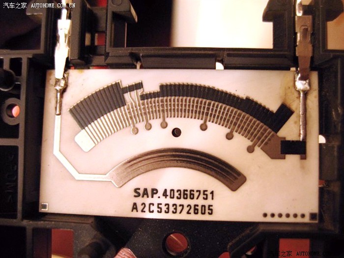

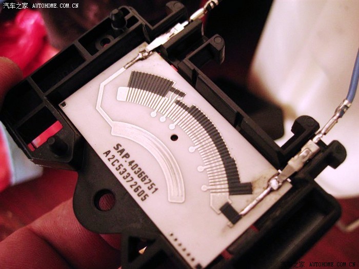

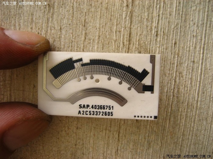

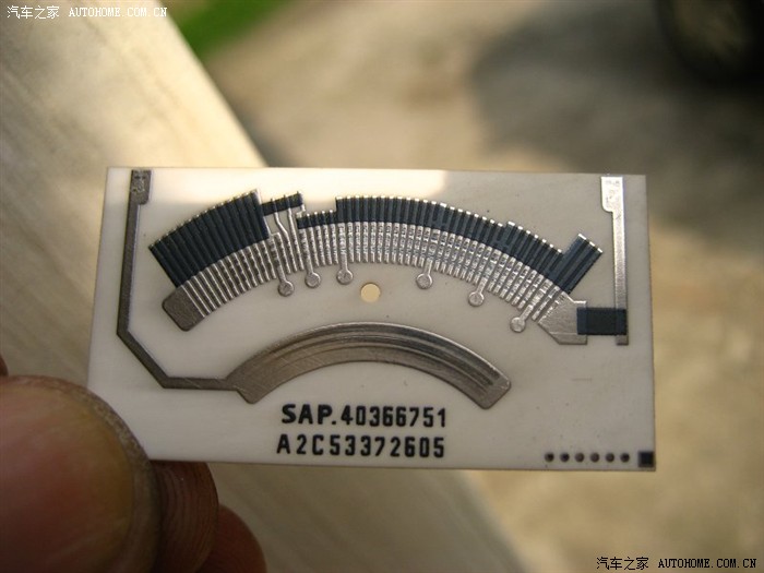

这一片就是传感器里的心脏,其实就是一个可调电阻。主体是陶瓷做的,看起来做工还不错。
可以看到上面经过长时间摩擦所产生的痕迹,用汽油擦了擦,便会干净如初。

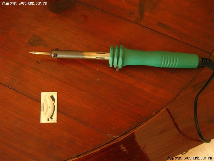

接下来,电烙铁上场,尖头外热式电烙铁,干这种细活一定要用尖头的电烙铁。
电烙铁、松香、助焊膏、焊锡丝,一应俱全。

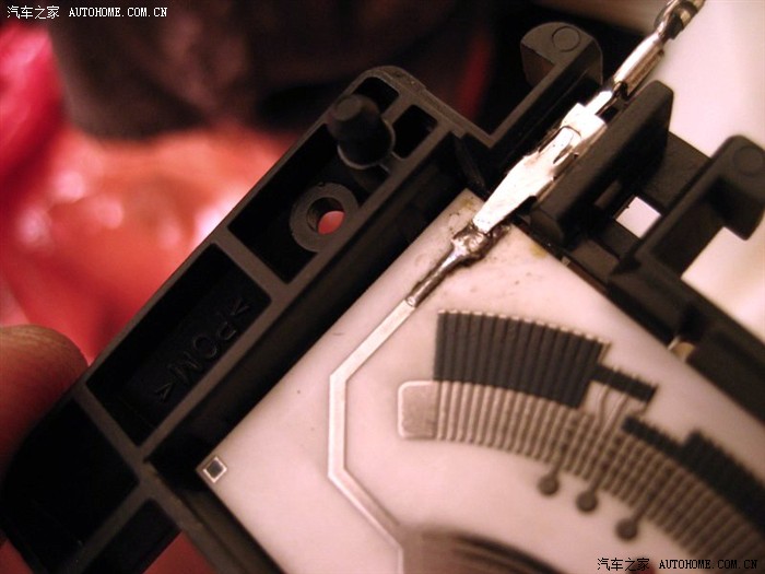

先在两个触脚上上点锡
将两个触脚插进,上锡,要做到手稳,这得屏息宁神,动作要利索,出手要做到稳、准、快。
焊锡的手工还不错吧!
这难不倒我嘀,哥以前就吃这碗饭嘀……
完成后装回盒子中,将浮子安装到位。拿万用表测一下,阻值变化很平顺,应该OK了!

这时候倒出来的油也基本已经沉淀干净了,将干净的油倒回油箱,剩下的连同杂质一起倒掉,想想真应该去还给加油站才解气,再想想算了吧,宁可天下人负我,不可我负天下人呐……唉!
瞧瞧,这叫什么事儿?????
