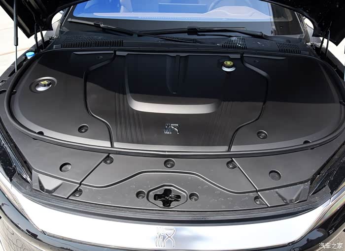

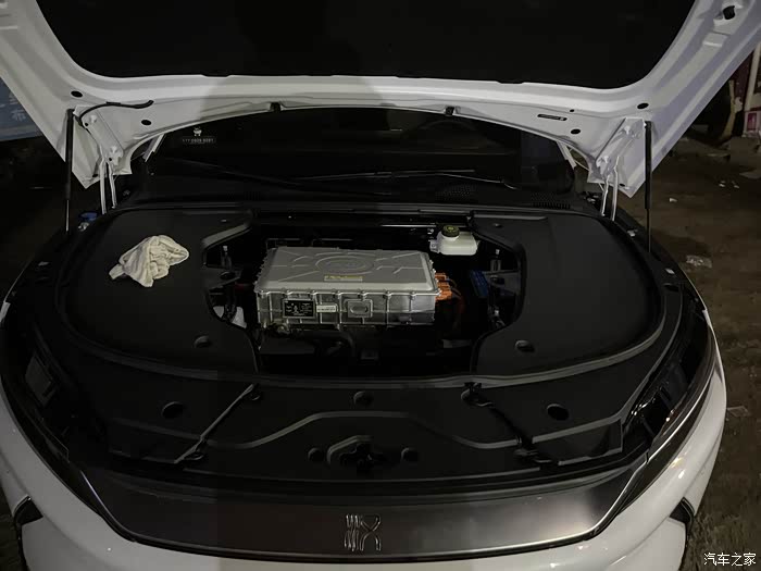

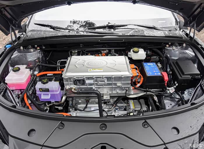

20款的汉EV 超长续航版豪华型  和21款的 EV 标准续航版豪华型 都是没有前舱盖板的  我们可以自己做加装的   只需要去淘宝上买一套就可以的 800左右的  加装以后也是美观大方 ,隔音防尘,最主看了 心情也好的

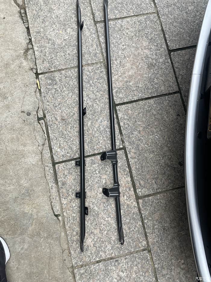

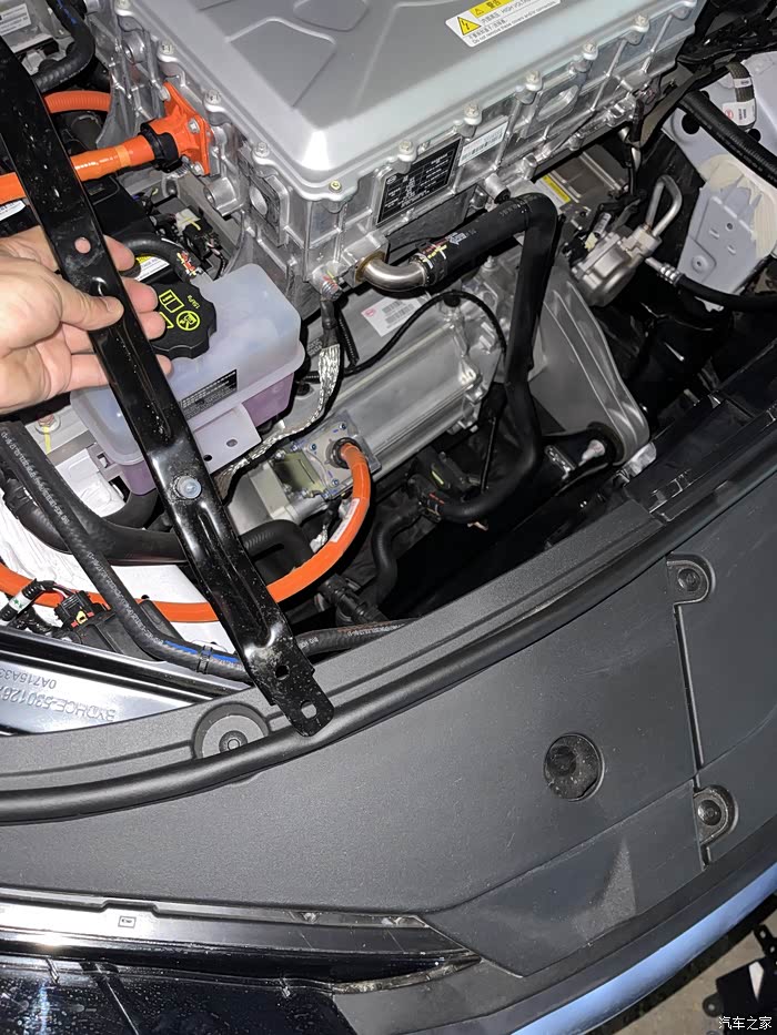

 买3个盖板+1个稳定杆   (稳定杆可以拍下照给淘宝看下 问下需要不需要换的)

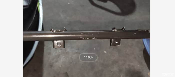

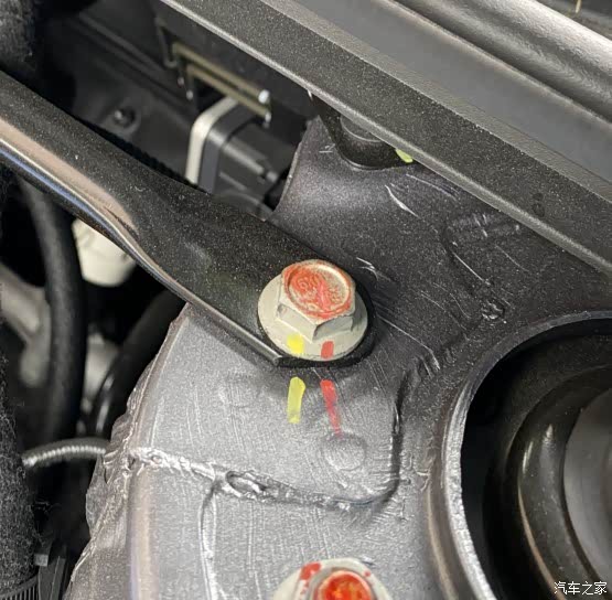

这个稳定杆是需要先换掉的,上面是没有安装孔位,不然买回来盖板也是安装不了的
找个活动扳手把2边螺丝拧出来换掉
长度是一样的,就会多了3个安装孔位

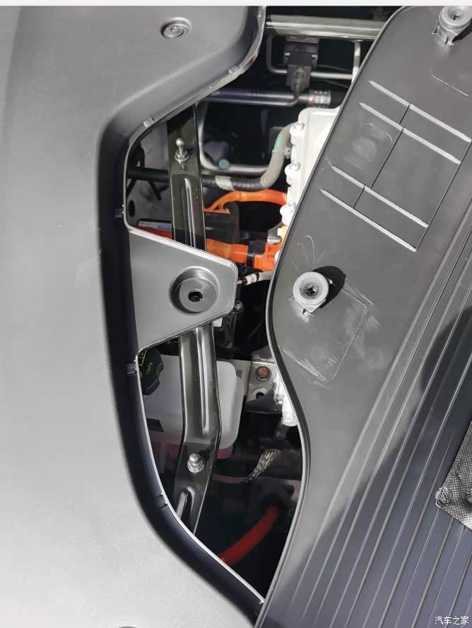

这里可以先把一个小支架安装上去的
支架还没有安装上 是这样子的  再安装就是比较麻烦些的

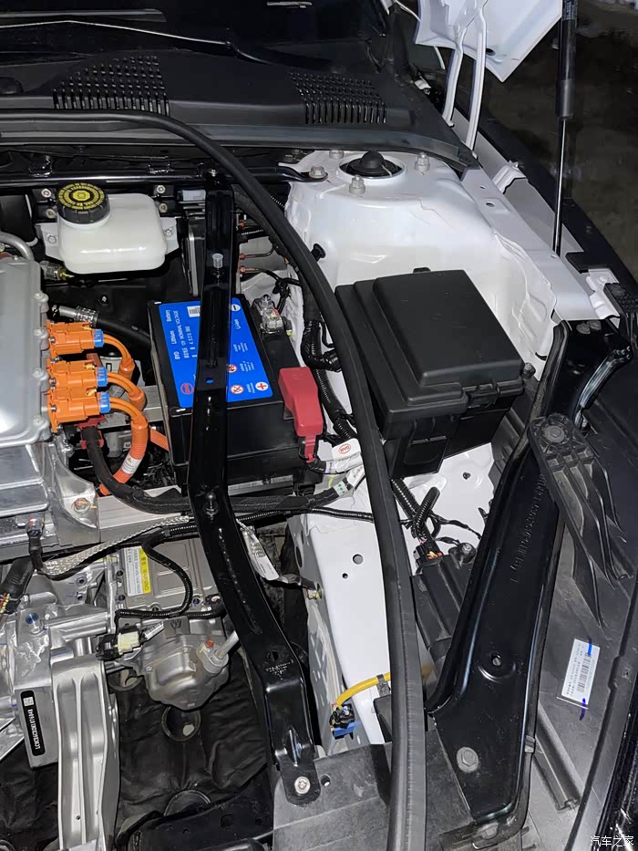

稳定杆安装好以后是这样的   这样看就是多了 3个安装孔位的

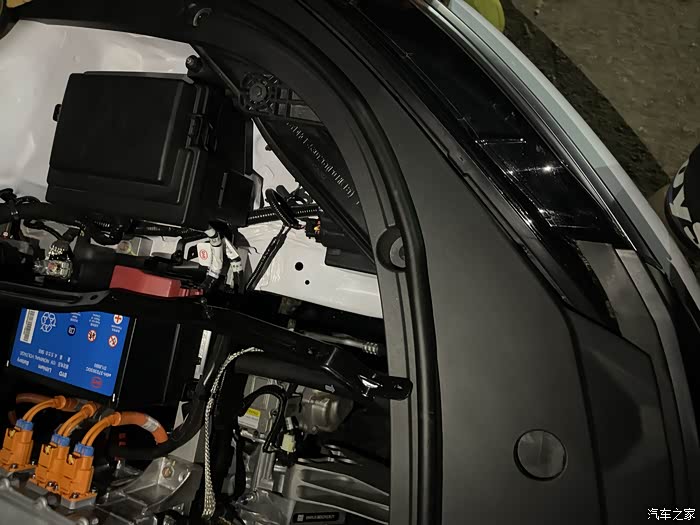

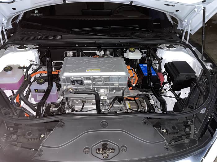

安装盖板支架,是需要左右上盖先拆掉的

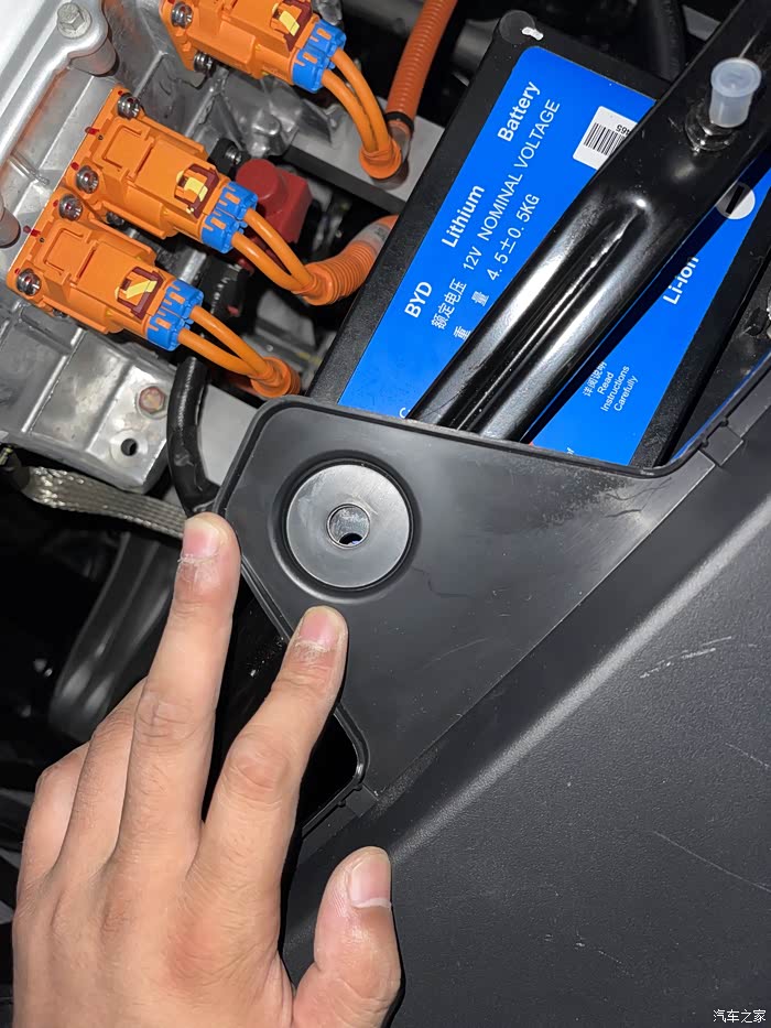

支架安装的时候注意下的,打L是左边的   R是右边  弄错了会卡到的
盖板可以大概放一下   确定下支架有没有安装错的

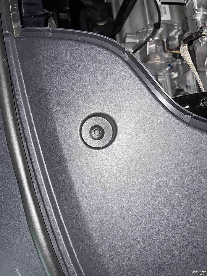

开始上卡扣
位置要卡好对准

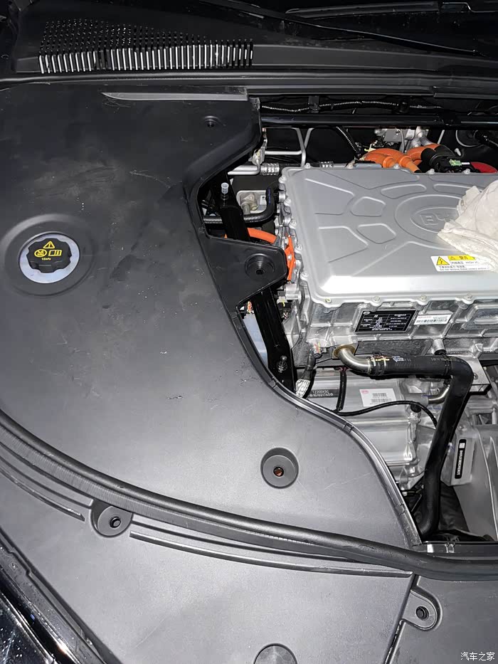

中间盖子装好上去
最好把密封条装好拉直
大功告成
