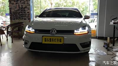

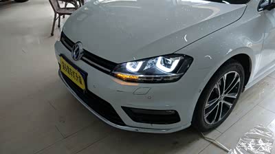

时宇双U+流光转向安装完毕。后期考虑让尾灯也换成流光转向。

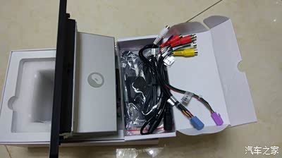

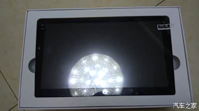

极豆D1S纪念版到货迫不及待拆开。
极豆D1S纪念版全家福
包装精美
大屏大气,没有安卓的按钮,不是低端安卓机能比的

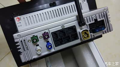

背面接口图

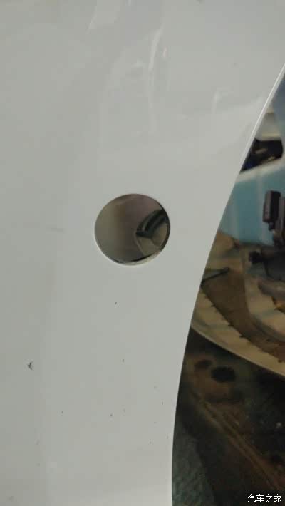

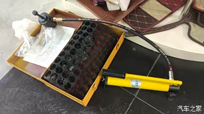

为了完美开孔不惜成本自购开孔器。
马云家买的液压开孔器+定制18MM模具。按照雷达要求开孔模具是17.8和27的

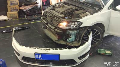

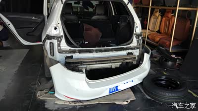

前杠拆卸,这里不介绍如何拆卸,全部交给师傅处理了

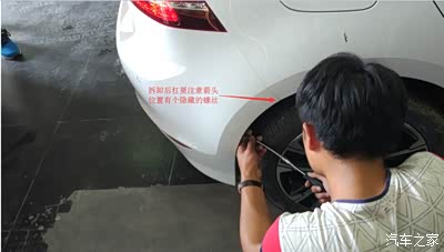

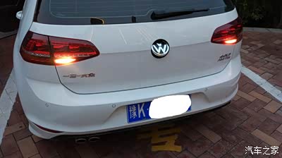

后杠拆卸注意箭头位置有隐藏螺丝
后杠螺丝拆掉后需要用手伸进尾灯后面,后面有白色塑料螺丝往一个方向转动尾灯就掉了,然后再拿掉后杠

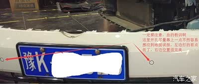

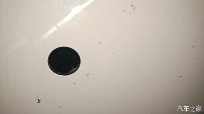

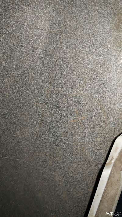

后杠和前杠一共有4个原车雷达开孔标记,其余4个需要自己根据大概位置开,只要对称就可以
液压开孔器真给力
开孔完美无毛边

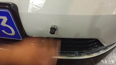

前雷达中间两个孔一定要注意,详细看图。我的就是因为没有经验导致左边那个低的经常误报

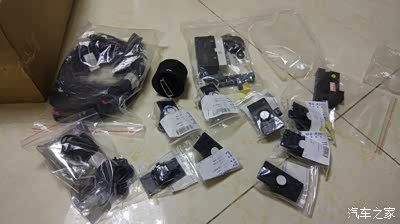

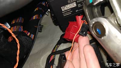

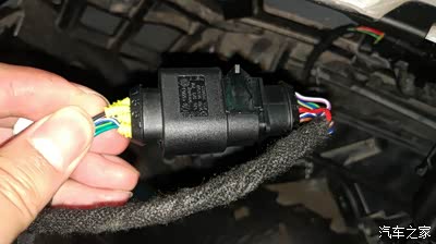

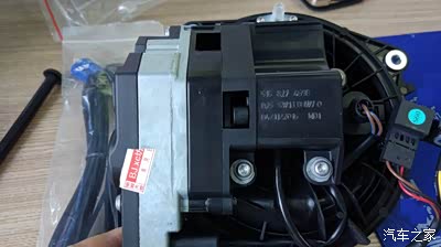

接线过程就不详细介绍了,买的时候卖家给的有教程,按照教程接就可以了。此图为网关插头
网关线需要引出两根线
主驾驶到前6雷达连接线

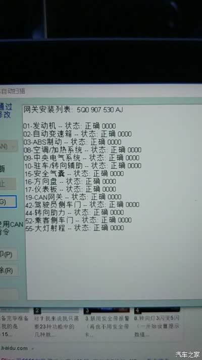

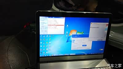

各种线安装完毕后卖家远程帮忙改代码,自己需单独购买5053数据线
刚安装后各种红色错误代码,不过一个个改后就全消失了

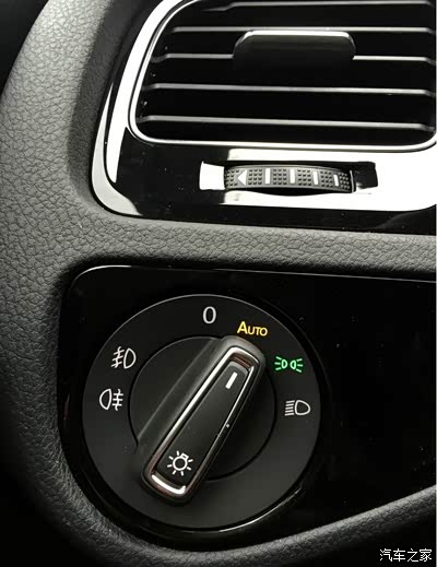

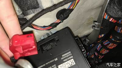

高尔夫7自动灯开关要不带光感的。原车灯开关0档往下按顺时针旋转再往外一拉就掉了。把定做的线接到开关2号角,另外一头插到BCM16角。改代码就搞定了。
编码改完后故障全消失

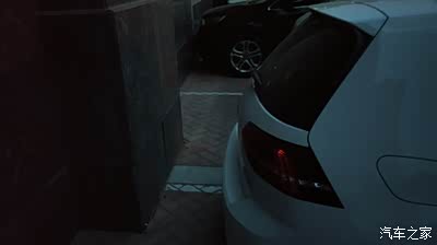

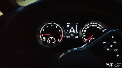

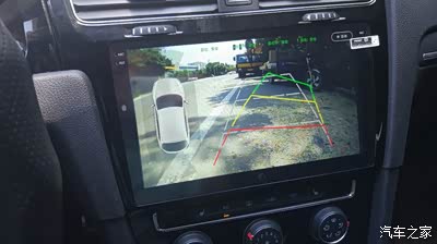

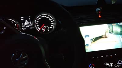

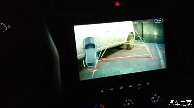

泊车按键按一下默认侧方停车,再按一下为倒库停车

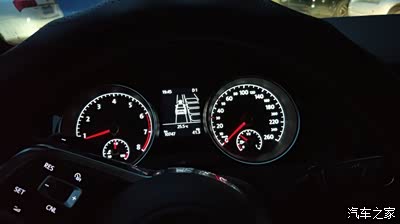

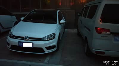

车位已经识别,开始泊车,方向盘自动转动
极豆D1S完美支持轨迹及全车OPS
马上就停好了
后面位置
左边位置
右边位置
O(∩_∩)O哈哈~非常完美
O(∩_∩)O哈哈~非常完美

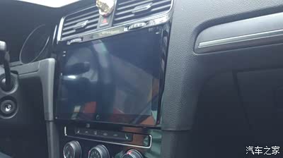

安装效果图
安装效果图

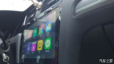

IPS屏720P分辨率屏,侧面看也很清晰。
IPS屏就是大家平时所说的可视角度最广,清晰度高的硬屏

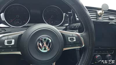

原车方向盘控制完美支持,并且可以设置连按功能

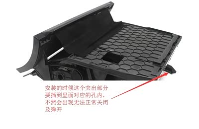

安装过程就不详细说了,需要注意的是这个盒子有很多车友拆掉后无法完美恢复,这里只需要注意一点就可以了看下面图
找好洞插进去就可以了

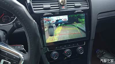

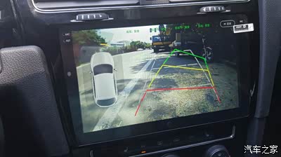

倒车轨迹及OPS完美支持
倒车后视下雨天阴天测试,依然清晰

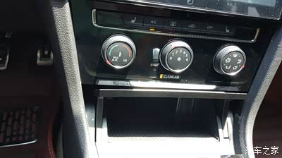

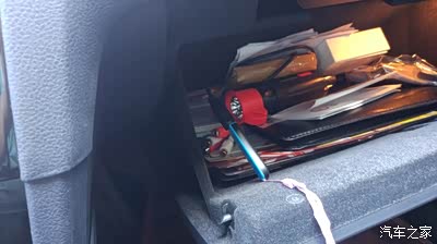

U盘接口在手套箱,我准备让改到中控台储物盒内

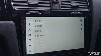

这个功能挺不错了,不用打开导航也能播报电子眼及实时路况

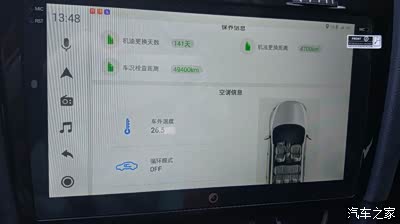

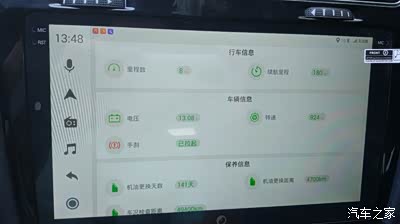

原车信息显示
原车信息显示

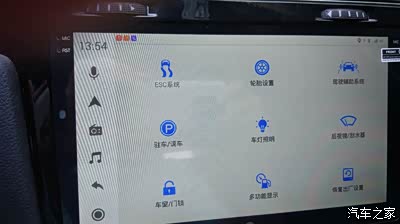

原车设置一项不少完美支持。

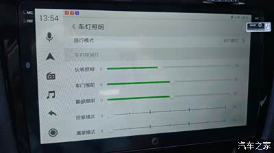

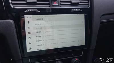

车灯照明设置
车灯照明设置

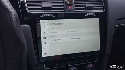

原车后视和刮水器设置

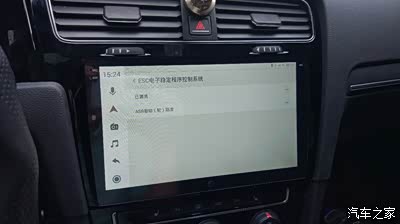

原车ESC电子稳定设置
轮胎压力设置

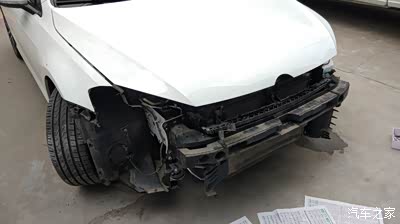

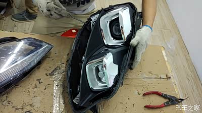

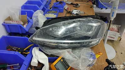

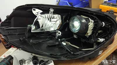

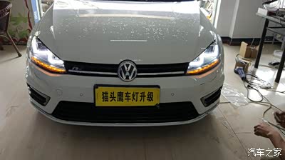

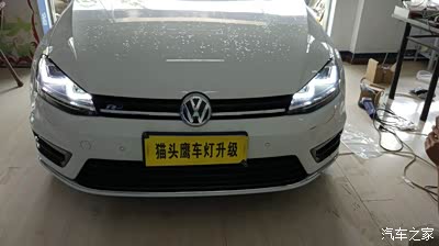

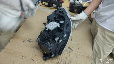

灯被拆掉了。拆灯不用拆保险杠的,因为我的保险杠碰撞过,我要自己动手修复,所以要求老板帮忙把保险杠拆了
大灯拆掉准备去密封胶。老板用的是风枪吹的。
剔除残留的密封胶
拆掉后的样子。

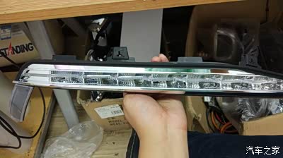

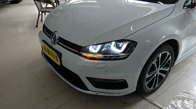

流光转向特写

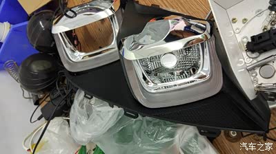

双U套件,是不是很漂亮
老板安装双U套件

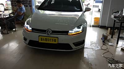

安装完毕,过程啥的都交给老板吧。
直接看效果。我之前的蜡烛日行灯烧了一个,干脆直接去掉。因为日行灯已经接上双U日行灯了,之前的灯泡不插电脑也不会报灯光故障。
之前的日行灯空着,什么都没接,可以买个冰蓝色的led插上。我感觉不插就够用了。

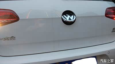

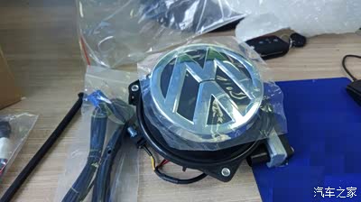

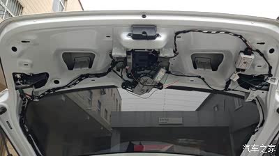

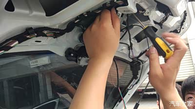

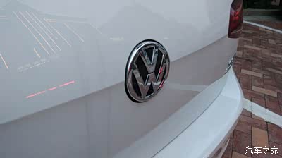

翻盖摄像头,卖家说是高尔夫嘉旅原车的,高尔夫7通用
细节图
编号,感觉字有点歪
直接找SSSS,不愧是专业,拆的速度太快了。卡卡卡就掉了
原车走线
看看翻盖的效果吧
