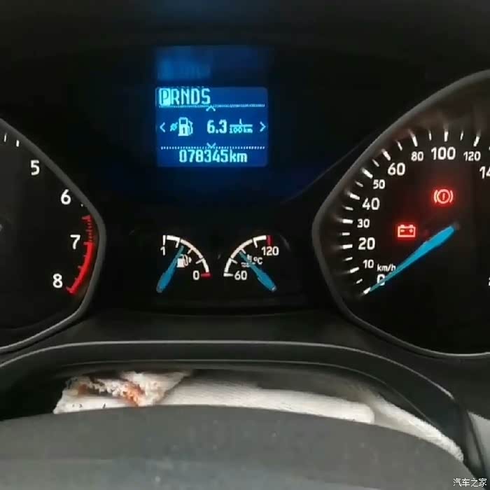

刷仪表固件!折腾几天。
刷隐藏功能平均油耗
