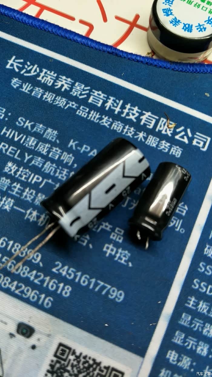

决定加强改造,了解后选择了CD机最高的TDA7850。开始对比针脚数一样。搜资料没人成功的记录,找淘宝人家说没换过。但有人换了歌乐的CD机,于是买了TDA7850和红宝石进口电容25v 1000uf的过滤电容。

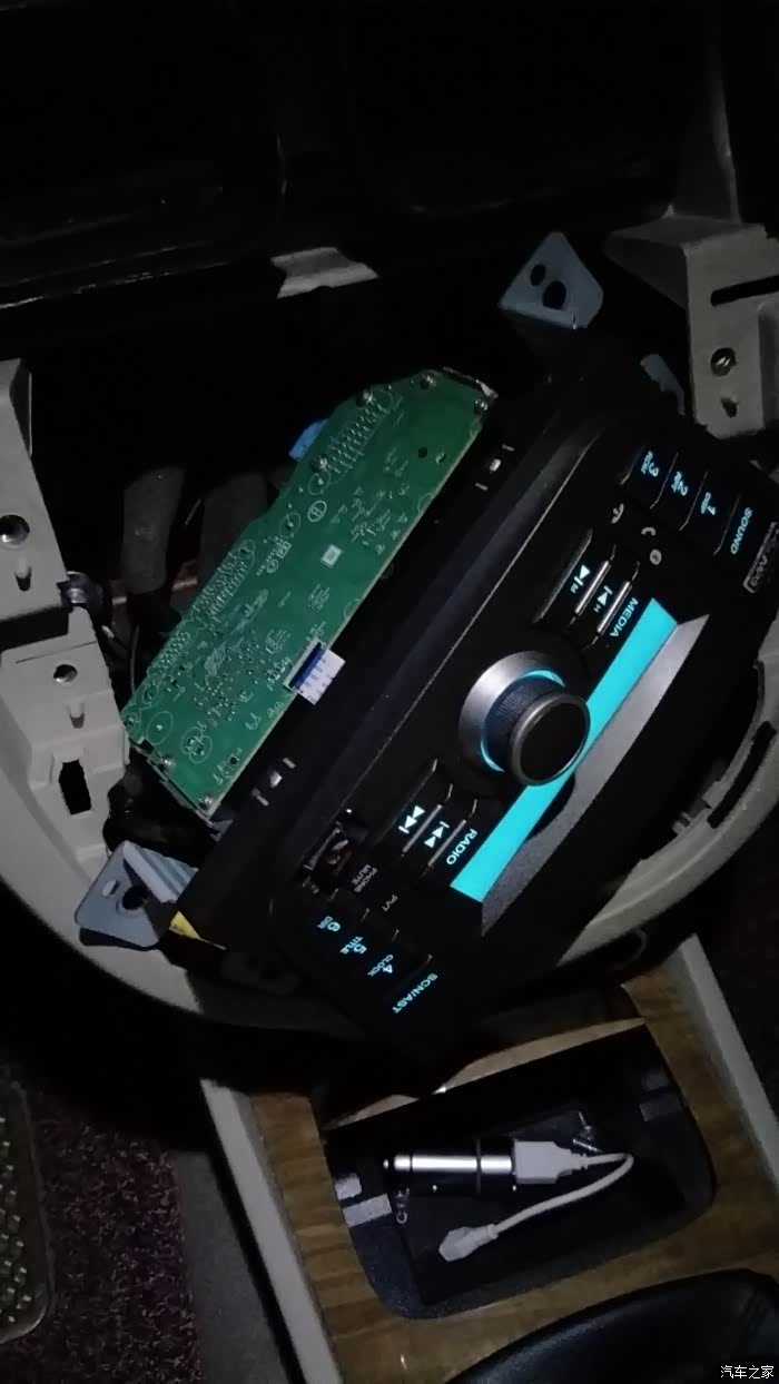

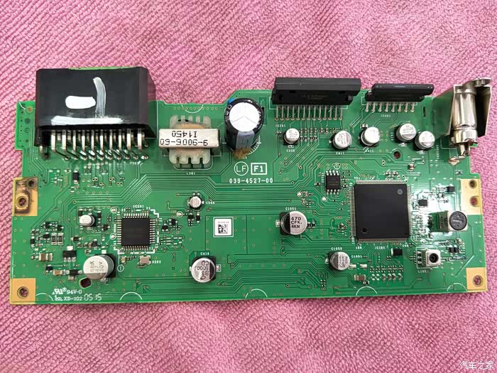

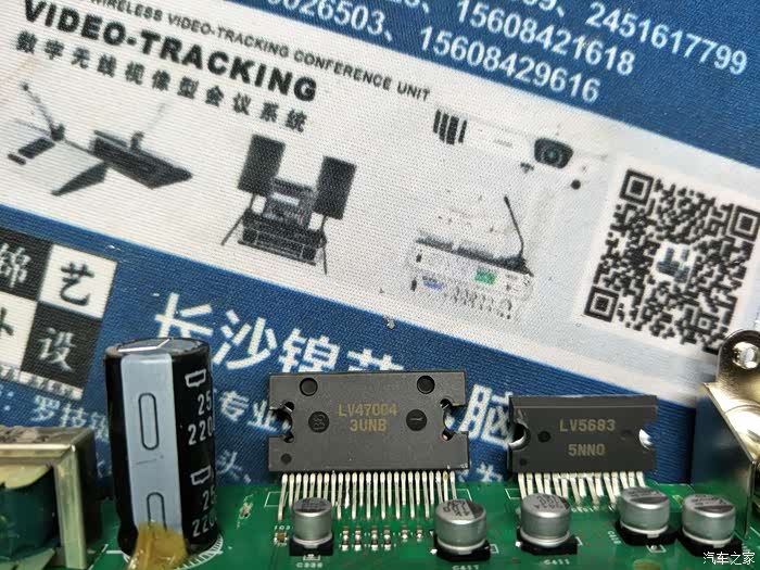

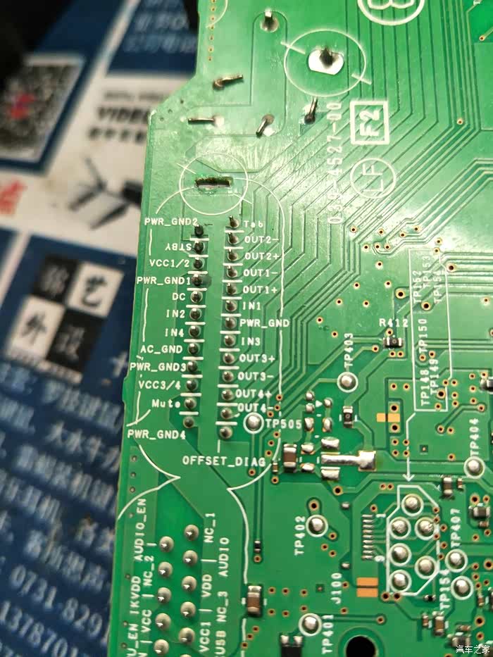

凯越15款歌乐CD机用的是LV74004的功放芯片。回来自行动手拆下芯片,上7850,加电容,测试中音四个声道正常,高音正常。由于测试时未装散热片,会自动重启,加硅胶装上散热片OK。测试音量开大后不爆音,音质清晰,测试歌曲USB 320kb/s
下面是测试和CD机图片。
