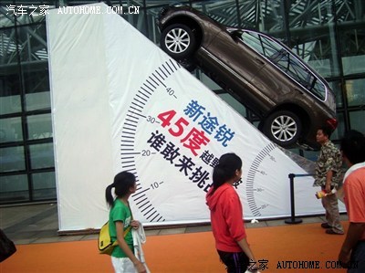

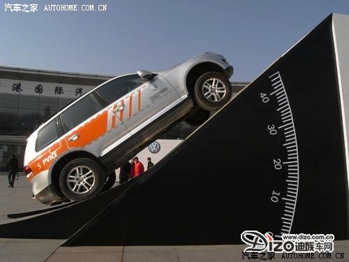

先发一个一个45度坡看下:
我对轿车能爬45度坡表示严重的不信任。
甚至连SUV也不信任,城市SUV就别上看看吧
车友们对这个角度觉得给力不?
比想象中的坡度要陡一些吧?

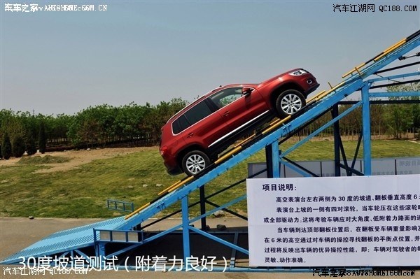

那么下边再来。三十度坡的。

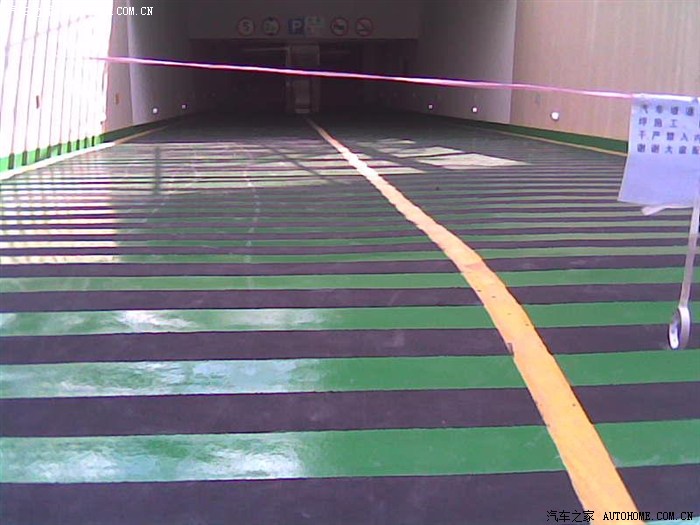

你觉得车库里会有这么陡的坡道不
说下地下车库设计标准,一般车库坡度为10~15%,也有最大坡度首先取决于安全和驾驶员的心理影响,其次是汽车爬坡能力和刹车能力,所以一般不宜在15% (1:6.7) 以上,但如果汽车库内有专职司机进出车辆,则轻型车、小型车最大坡度可达 20%。那么下面看下20%的坡

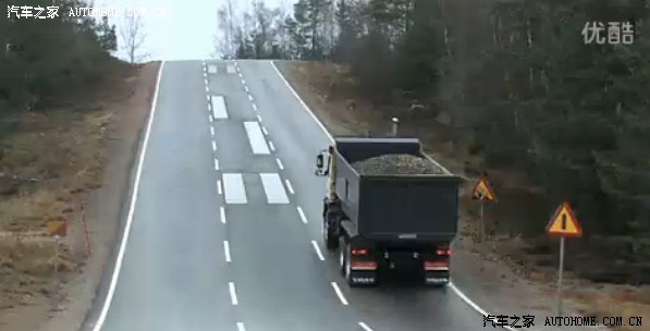

20%
11.3度坡正面图片。。
