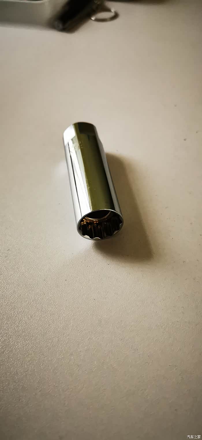

下面是新买的16mm的火花塞套筒,带磁吸的,很好用!

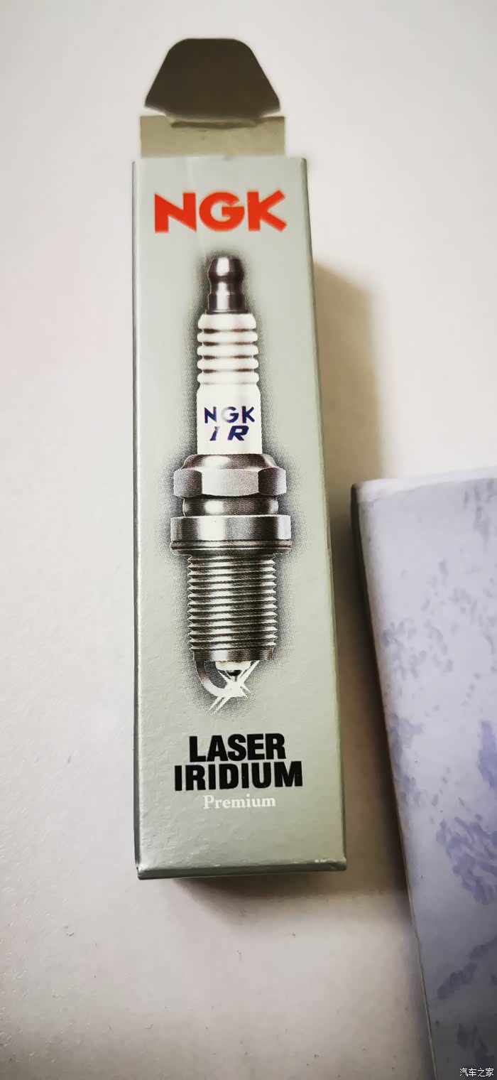

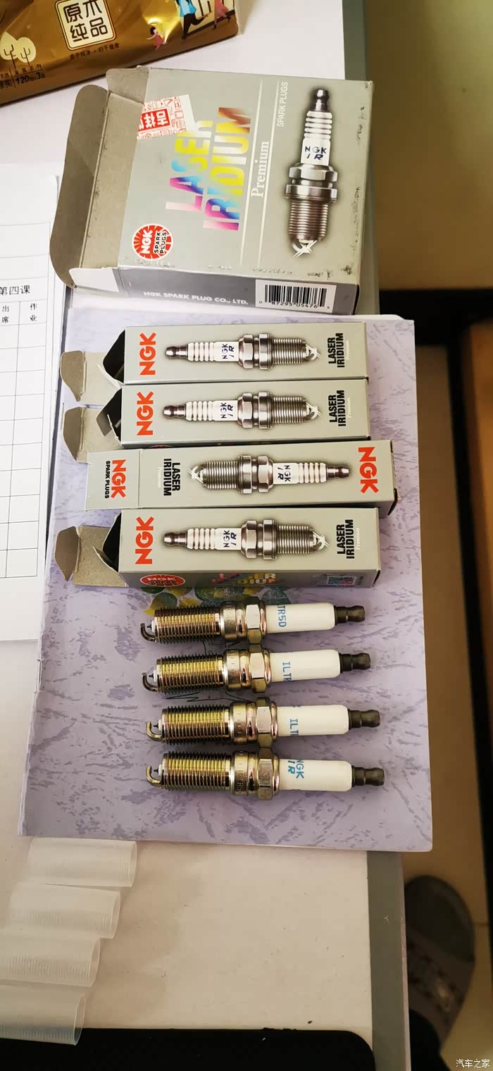

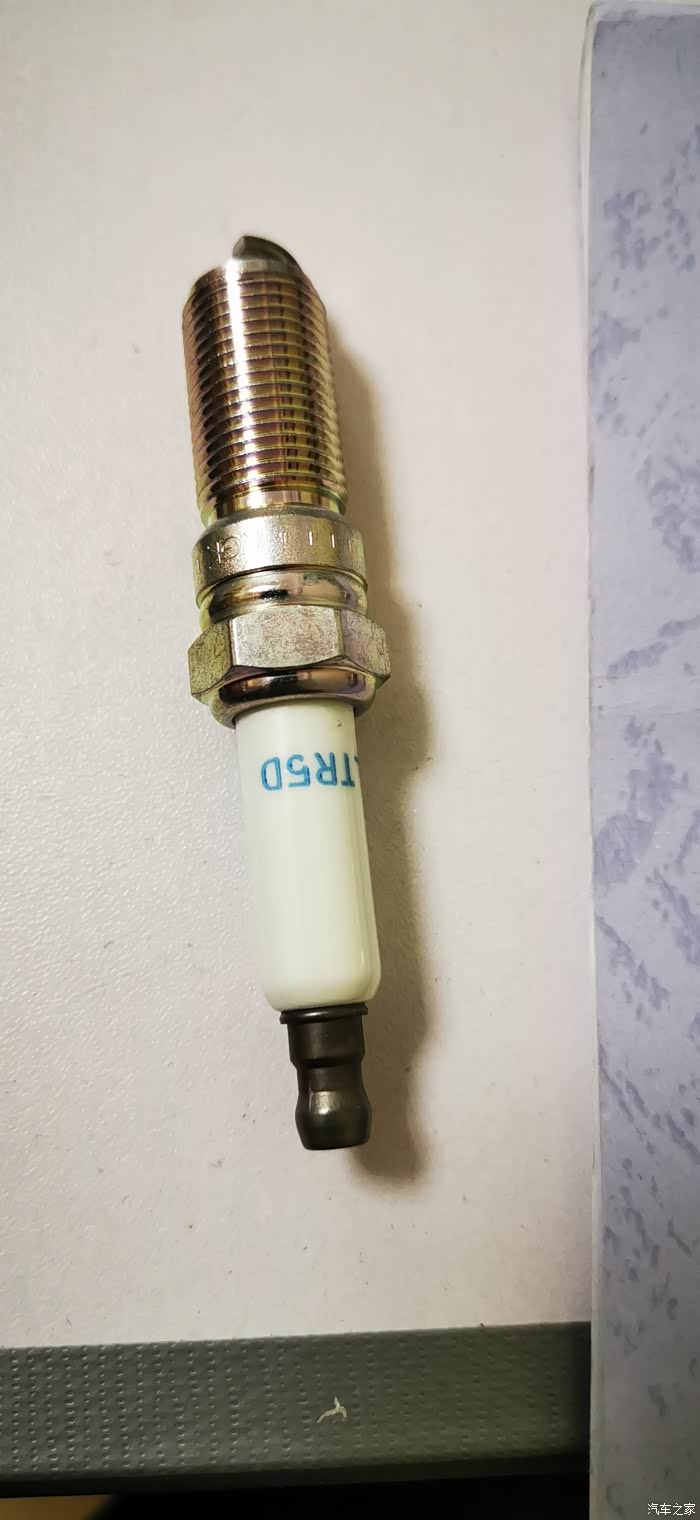

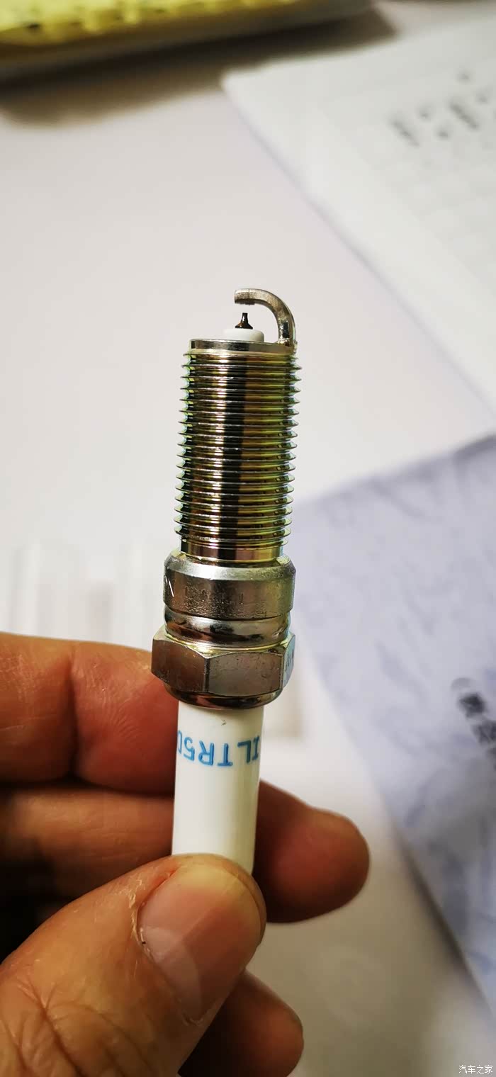

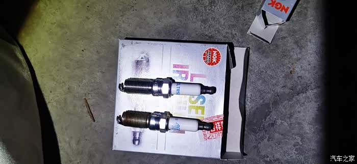

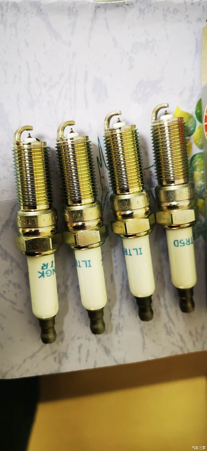

以下是某东购买的 NGK铱鉑金火花塞 ILTR5D 4个。
看NGK火花塞做工细节,还可以哦!
包装盒都很正点哦!

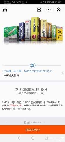

以下是验证!4个验证码都试过了,都是正品!

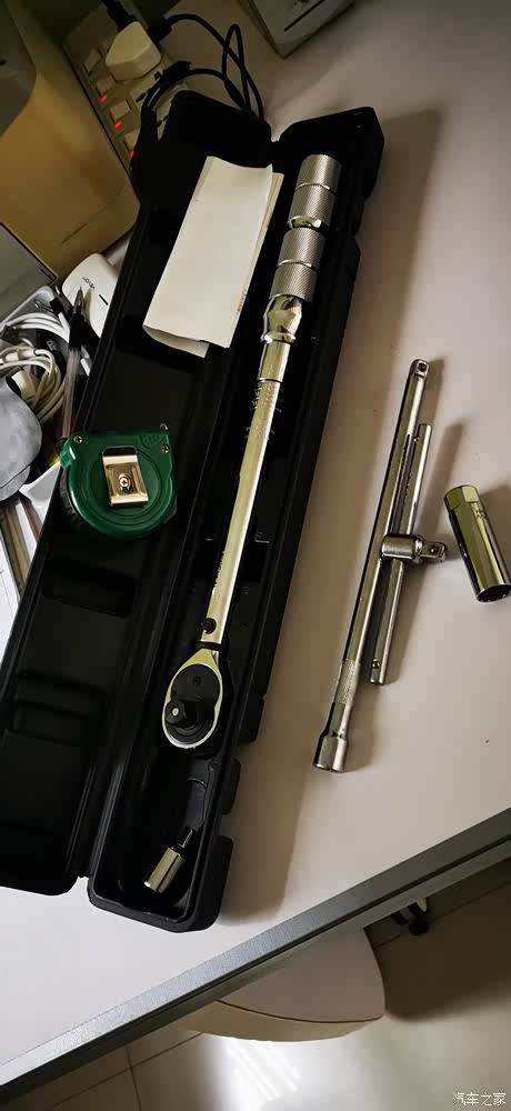

以下是扭力扳手和套筒扳手
这个是扭力扳手。

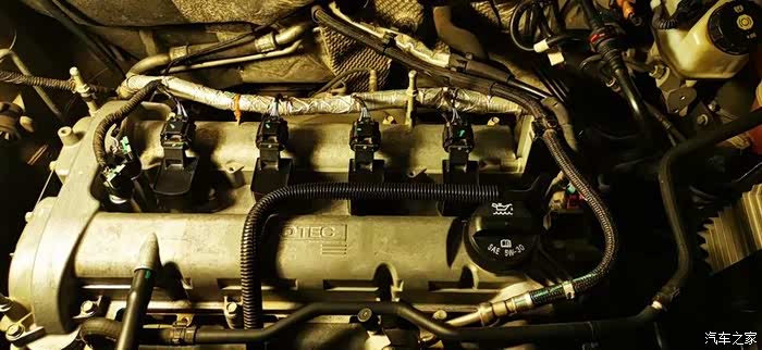

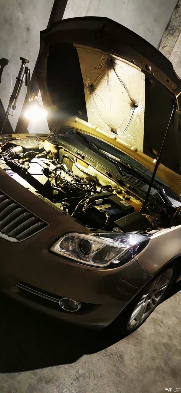

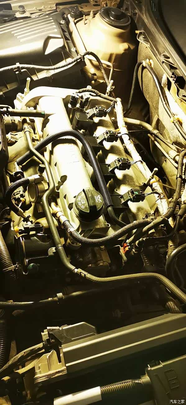

1、首先要在发动机冷却的情况下,打开机盖,要先把机油加油口的盖子拆下来,再把发动机保护罩取下来,机油盖顺手马上盖好。

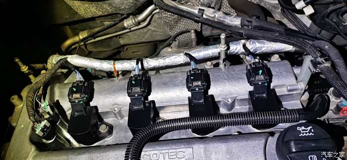

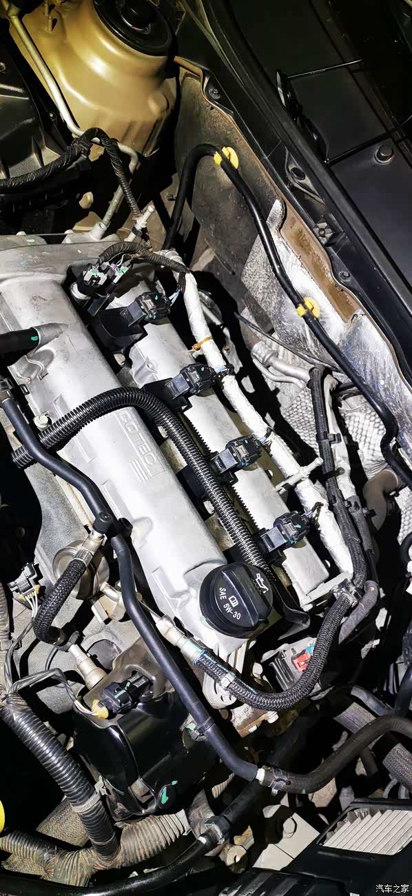

下图的面貌就呈现眼前了。

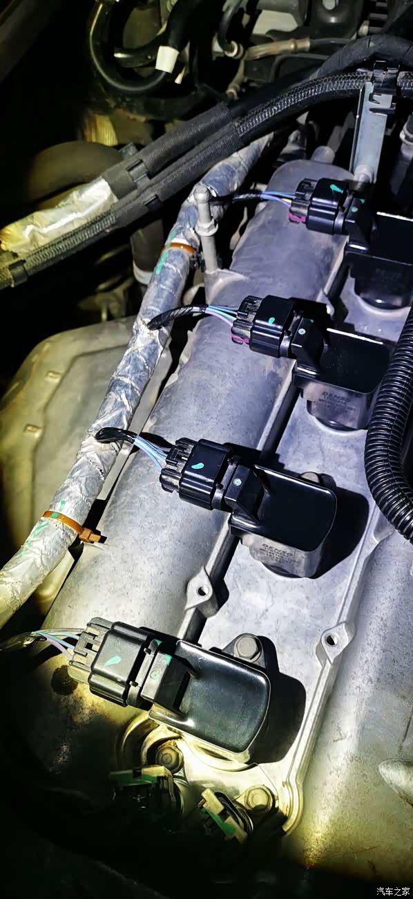

就是下图发动机上的黑色四个就是火花塞的点火线圈,因为在准备换火花塞之前我已经事先做过这里的卫生 ,所以大家看到比较干净。
特别是四个线圈的周围和线束都做干净,因为在以下拆装开火花塞的操作过程中,可以避免不小心把环境的灰尘和脏东西弄到缸体里去。
这一步,如果到维修店,他们是没这样闲工夫弄得这么清楚,但我们自己动手,多花点时间,慢一点,没关系!
也可以理解维修工如果都做这么清楚,一天做不了多少事情,人家要赚钱嘛。

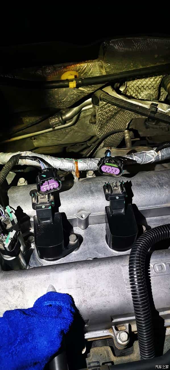

把我们关心的对象放大给大家看下:从左到右,有四个,还连着线束,就是火花塞的点火线圈,还有一个螺丝固定着。拆下这个线圈,孔洞里就是火花塞了。

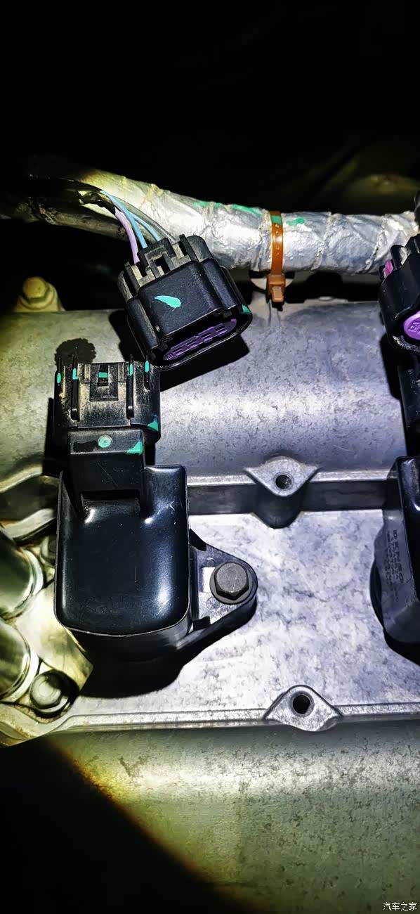

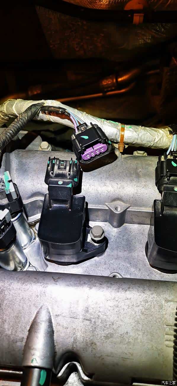

2、开始先把左边第一个点火线圈的线束拆下来,注意线束插头里面有个小卡子,用一字螺丝刀一按,把线束往后一拉,线束就拔掉了。如下图!
下图是,拔掉线束的样子!
依次把另外3个也一起拔出来。

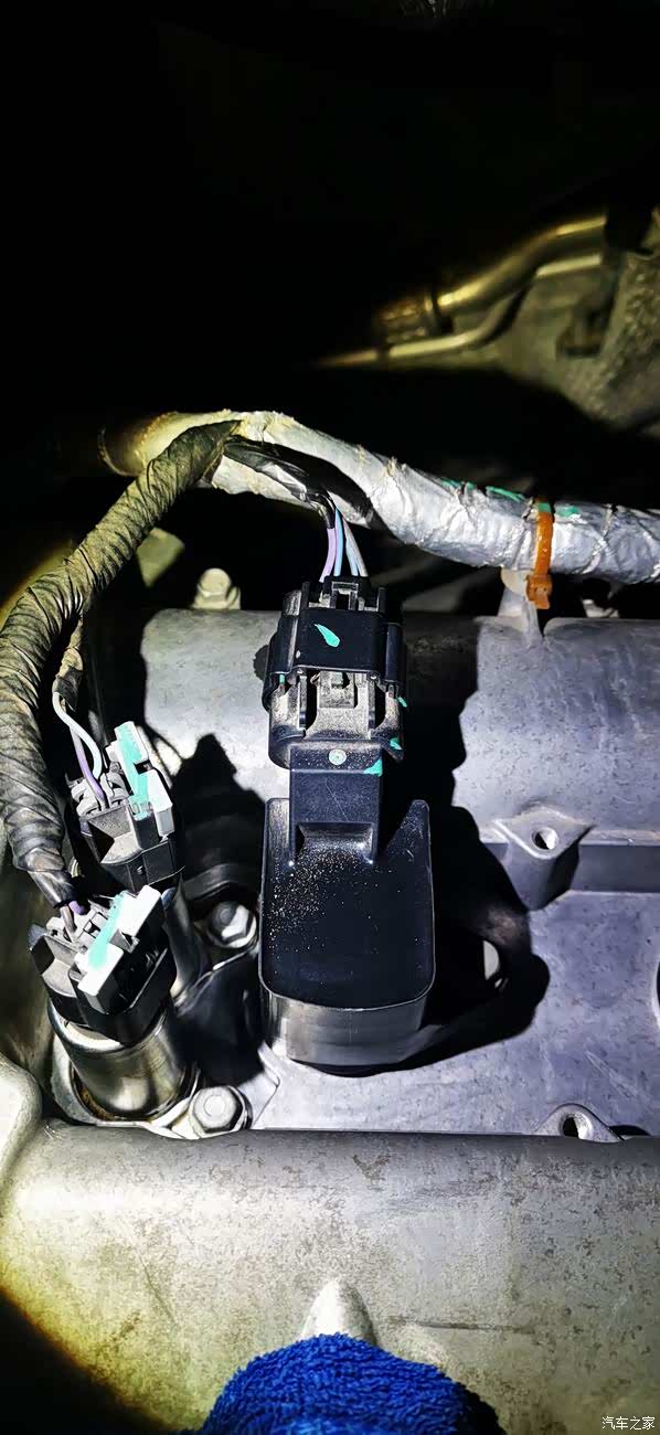

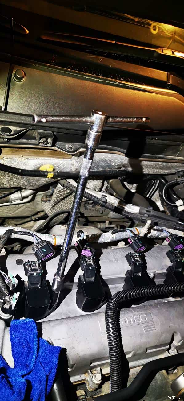

看到了吧,如下图所示的在点火线圈的右下边,有个外六角螺丝固定着,要用10mm套筒来拆下来。
3、准备好10mm套筒,把点火线圈固定螺丝拆下来。

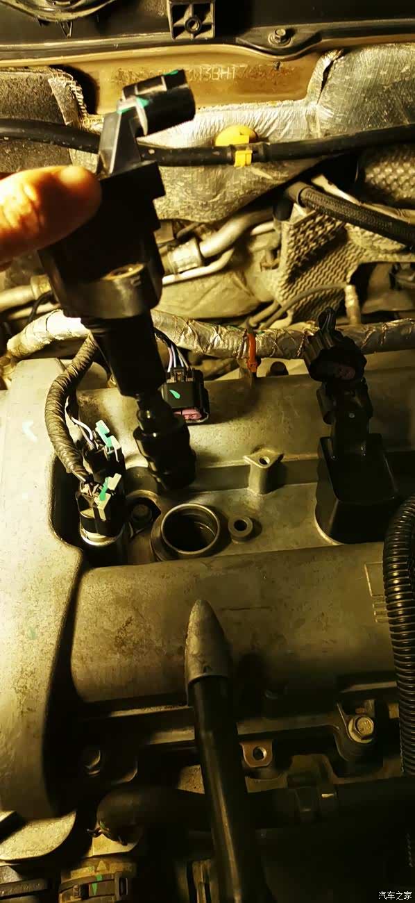

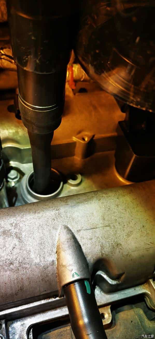

4、接着,把点火线圈垂直向上拔,它是套住火花塞的,用点力不难拔的!如下图,拔出点火线圈。

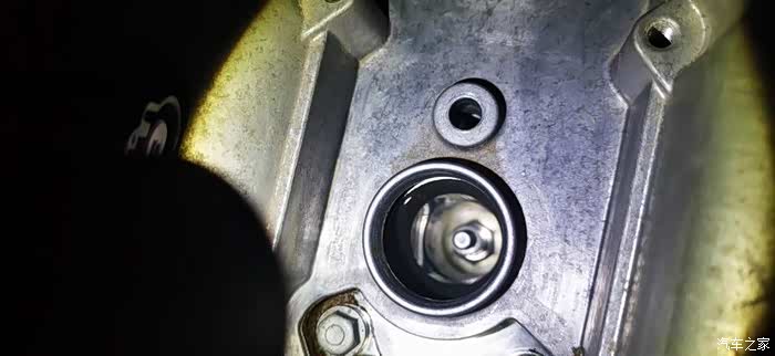

下图是拔出点火线圈,露出的洞洞,往里面看就发现今天的主角了。

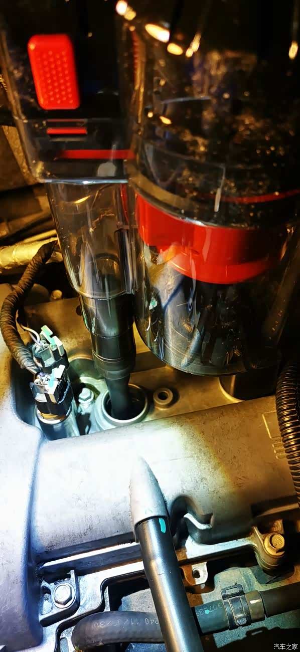

5、先不急着拆火花塞,我是先用吸尘器吸嘴申到火花塞洞洞里吸干净,其实里面很干净,但是吸尘器都准备了,自己动手多做一下也不麻烦。

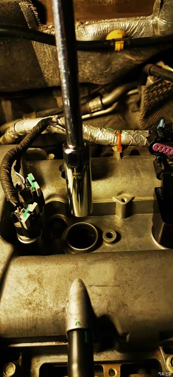

6、准备好拆火花塞的套筒和扳手,把火花塞拆出来。如下图。
6、拆出来火花塞后,再用吸尘器把里面再吸干净。因为旧的火花塞毕竟是脏的,在拆的时候很可能把火花塞和缸体的锥形安装面弄脏了,造成后面安装新火花塞时不够严丝合缝!(因为拆掉火花塞后,往里面看,有发现黑色的渣渣在结合面周围,所以临时决定加上这个吸尘器作业步骤)
如下图,再吸一次更健康!

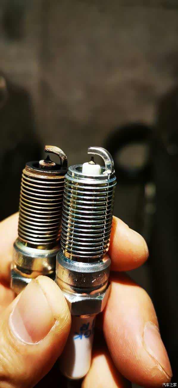

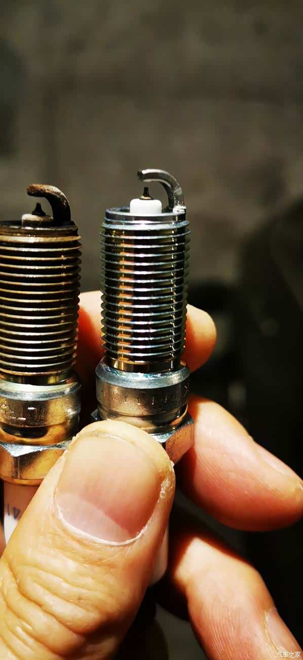

拆出来的火花塞,新旧对比!
拆出来火花塞,新旧对比。

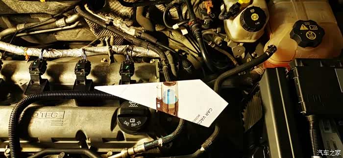

7、以上比也比够了,还是往下走吧。装上火花塞,用扭力扳手调到15N.M,将新的火花塞装进去,后来发现,还是不用扭力扳手更方便点,直接用火花塞套筒+扳手,把新火花塞拧上,发现螺纹都拧到位了,这时不用力是拧不动的,再用力加紧角度是22°左右那样。我折了一个22度的角度纸片。
然后装上点火线圈,固定好螺丝,插上线束。安装新火花塞时,因为一个人,不好拍照,所以图片不全。

下图这就是我折的角度纸片,加紧的拧的角度22度,就对照纸片的角度,基本上火花塞安装到位了!

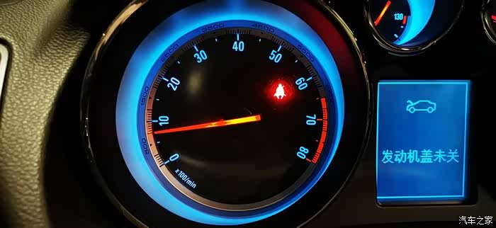

9、打火,怠速稳定,正常!

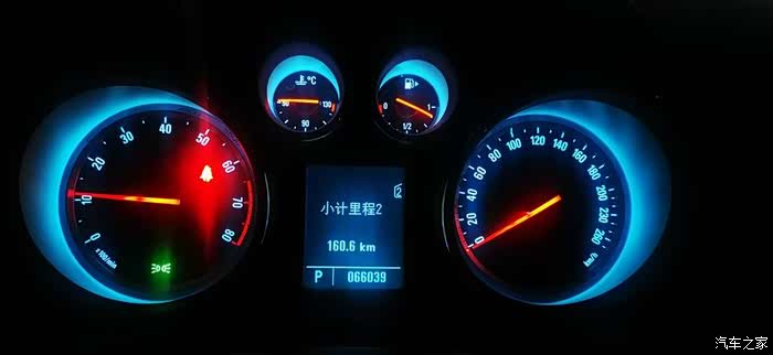

收工啦!改好发动机防尘盖,收拾好工具。下图是跑路的照片(刚停在红绿灯路口拍了一张),正常!嘻嘻!

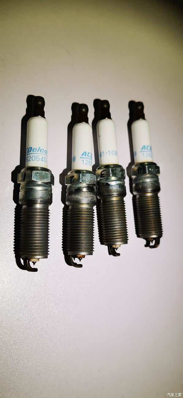

附后:

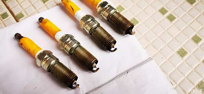

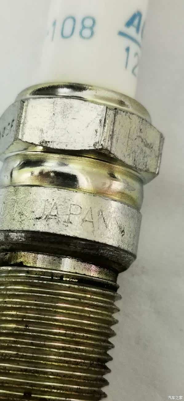

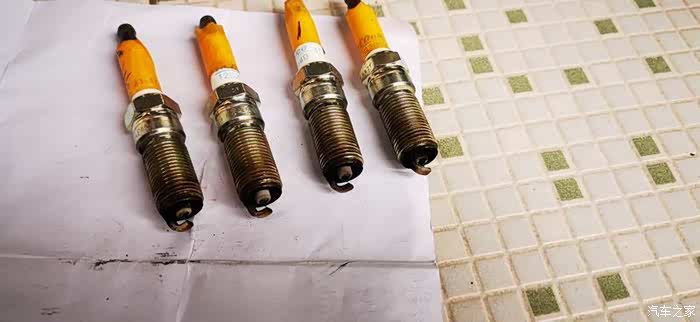

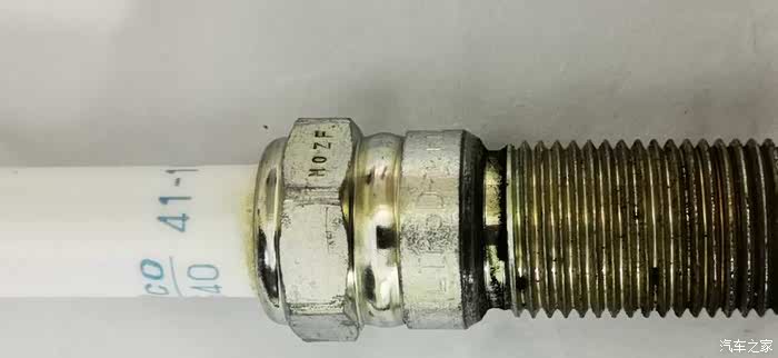

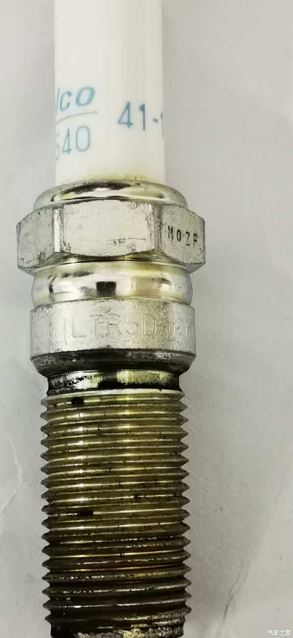

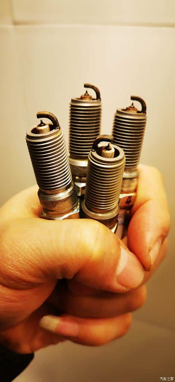

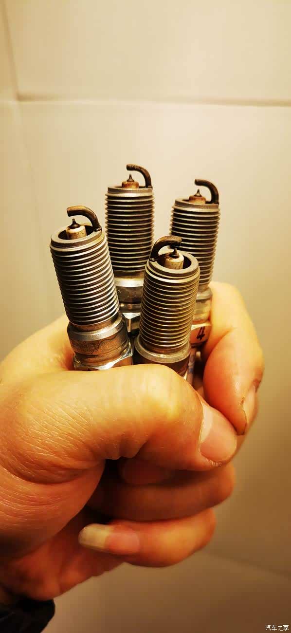

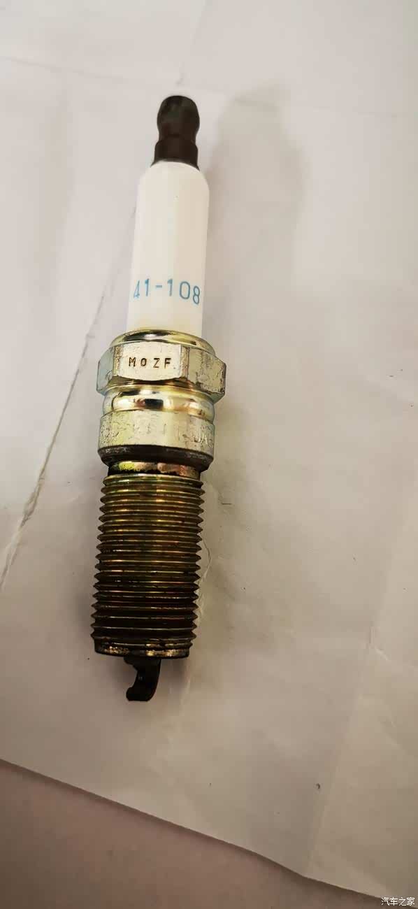

以下是拆下来原车火花塞跟大家分享,原车是德科41-108,日本制造!螺纹没有油污,电极烧的还可以,其实总体上还是挺干净的,不用这么早更换也可以的。
图片看的显得脏,其实没有那么脏的。

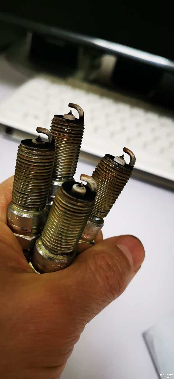

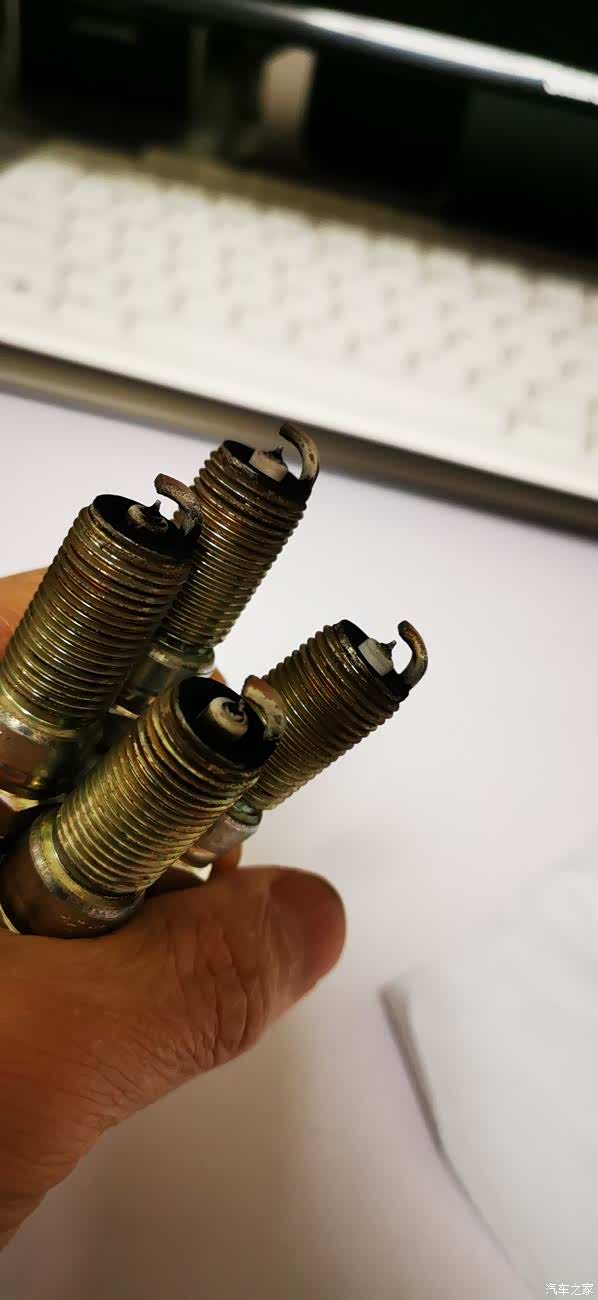

用食用醋泡了24小时,洗刷了以下,跟新的差不多好像!如下图!
平时都是加95#汽油,都是去中石化加油站加油。看来油品可以信赖哦!

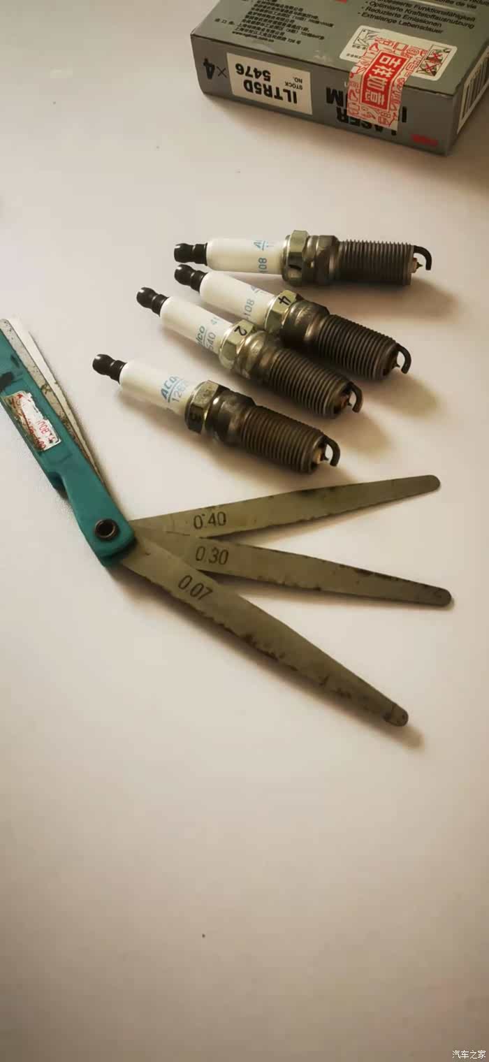

用塞尺测了一下,旧火花塞电极间隙是0.77~0.78mm之间,如下图,应该是几乎没有磨损,间隙技术参数好像是0.8mm。
留下备用,扔了可惜!原装的还是日本制造,德科铱铂金的!
下图是洗出来的脏东西,电极不脏,就是阳极与阴极的那个凹槽里有黑黑的污垢比较多。
