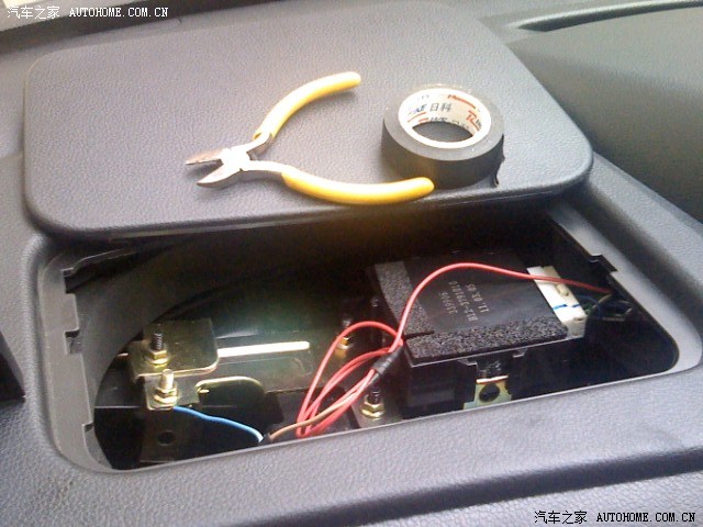

要改车首先得摸清楚车车的遥控接收器所在位置,于是先发了一个问路的帖子:http://club.autohome.com.cn/bbs/thread-c-554-10752750-1.html,感谢上海宝山的车友youjiabin明确的指点了位置,撬开方向盘前方的塑料盖子果然就看见一个四方的黑色塑料盒子,这就是遥控接收控制器。

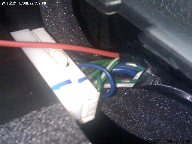

下一步是找出控制锁车的信号线,方法很简单:用万用表直流电压档黑表笔搭铁,红表笔逐个测量插头排线,同时按下遥控器锁车键(人坐车里关起车门),测到左起第2条线(绿白相间)时按下遥控锁车,万用表瞬间显示12V电压,这个就应该是中控的锁车线了。把电线的绝缘皮破开,用一截电线引出(图中红色电线)。
图中和红色电线包在一起的绿白相间的那条线就是锁车线,按遥控锁车时会瞬间输出12V电压。

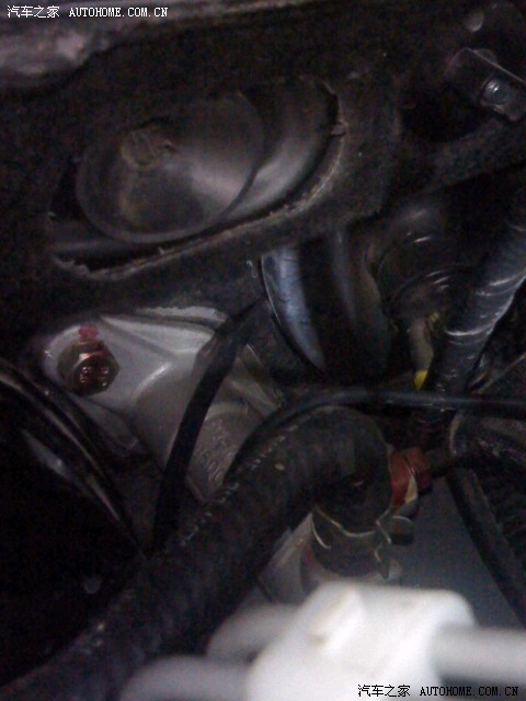

下一步就是布线,因为喇叭要装在发动机舱里,所以必须从遥控接收控制器位置穿一条电线到机舱里,观察了一下只能从主线束过墙孔穿过,如下图:
我用的是RVV2*0.5的扁平电源线,这是驾驶舱这边的情况。
这是发动机舱这边的情况。

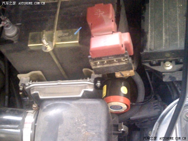

这是喇叭,本来想接原车喇叭的,但考虑到接原车喇叭得拆前保险杠,还得拆前车牌太麻烦,正好手头有一个闲置的摩托车报警喇叭就利用上了。用这个报警喇叭还有个好处就是省电,如果是用原车喇叭(我的已经换了双蜗牛喇叭)因为喇叭功率较大,为了安全起见还得加装一个12V的小继电器,以免烧了中控的保险丝。
喇叭的正极(棕色线)与先前引出的锁车线对接,负极(蓝色线)就近搭铁。其实还可以用单支的电线穿到发动机舱里接喇叭正极,而喇叭的负极在机舱里就近搭铁。

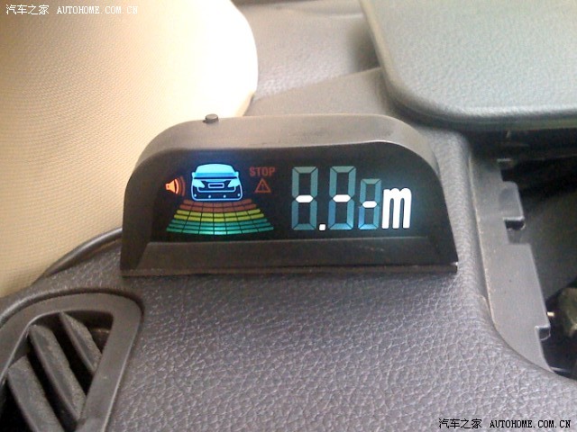

淘宝的二郎神倒车雷达刚好到货,随便就一起装了。

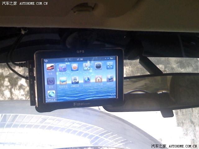

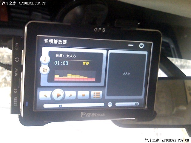

顺带秀一下之前装的导航
娱乐
