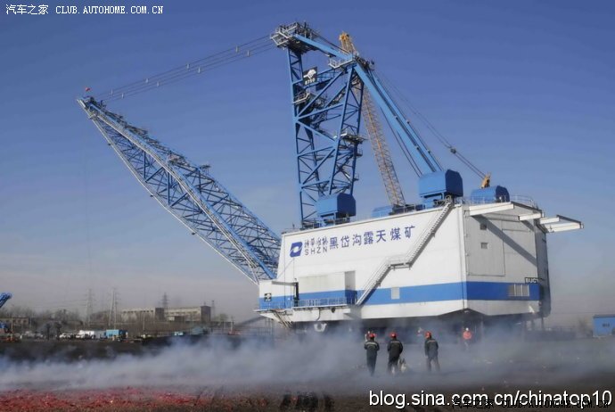

        2004年,神华准格尔能源公司耗资6.5亿元人民币,向比塞洛斯订购一台8750型步进式拉铲,用于黑岱沟露天煤矿。这是目前亚洲最大的迈步式拉铲,自重5300吨,臂长110米、斗容90立方米,功率9700千瓦;于2007年2月开始组装,2007年底运行,至2009年7月累计剥离土石方2606万立方米。

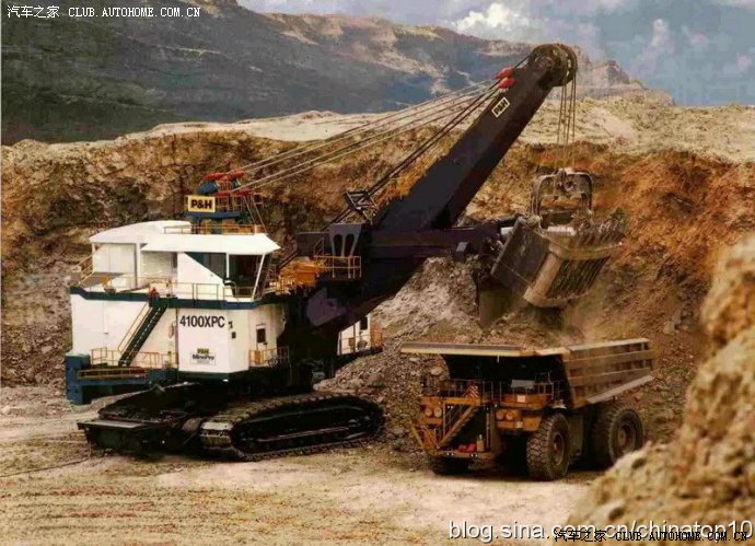

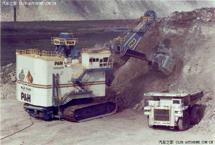

         4100XPC是P&H的电铲系列矿机的旗舰产品,而且是最新型的第三代C型机。体型庞大,重约1100吨,一铲可装起104吨的矿物,铲容量达58.5立方米,几铲就可以装满像CAT 797这种巨型卡车。卡特彼勒797系列是世界最大的载重卡车,装载量超过360吨,在4100XPC面前如同玩具。
        5700系列于1991年推出,共生产了5台,是在2800基础上开发的,是P&H公司生产过的最大电铲型号,输入电压为14400V,它装有4个铲斗提升电动机,2个推进电机和4台回转电机,吊臂长度为21m,整机质量:1667t吨,装机容量:9975kW ,铲斗容量:61m3 。

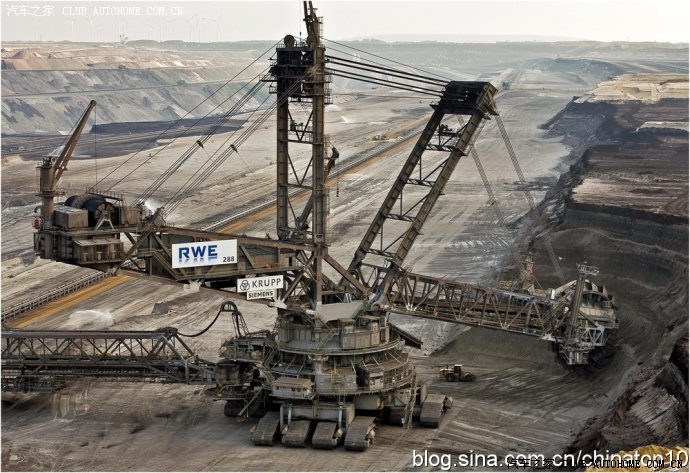

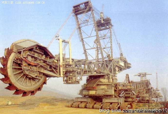

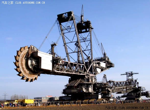

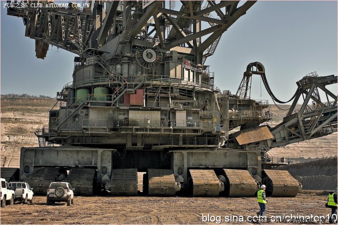

        下面要介绍的是地球上最大的自行式机械:它的名字叫Bagger 288,是德国克虏伯公司于1978年建造的世界最大挖掘机。咋一看,这就是一头钢铁巨兽,它有46米宽、95米高、240米长,总重量13500吨,被称为“陆地航母”。Bagger 288属于轮斗式挖掘机(bucket wheel excavator,简称BWE),主要用于矿山开采。轮斗式挖掘机起源于欧洲早期的挖泥船,1908年由英国工程师AR.格罗史密斯改进为链斗式挖掘机,用于英格兰Corby的铁矿。1919年德国洪堡公司研制出世界第一台轮斗式挖掘机,1925年在德国路易斯矿得到使用。1926年ATG Leipzig获得洪堡公司的经销权,至1938年共售出50多台轮斗式挖掘机。
        洪堡的轮斗式挖掘机与蒸汽铲类似,采用蒸汽机和铁路轮轨底盘。1928年德国Backau-Wolf AG开发出履带式底盘的BWE。1934年德国O&K公司与LMG公司合作生产出第一台轮斗式挖掘机,经过不断改进,在1935年生产出每小时开采2676立方米的机型。两年后O&K研制的履带式轮斗取得成功。这一时期最大的轮斗属于德国莱茵褐煤股份公司(即现RWE Rheinbraum前身),每小时能采掘3823立方米,机器总重量6120吨,由德国科隆的一家公司制造。1944年,美国联合煤电公司(现在的弗里曼能源)在伊利诺伊州W3A号煤矿使用大型BWE进行剥离作业。第二次世界大战后,美国比塞洛斯公司开始研制跨坑式轮斗挖掘机,其制造的684-WX型轮斗在加州圣路易斯大坝建设中,共挖掘了3100万立方米的土石方。
         1958年,克虏伯研制出最小的轮斗挖掘机——Krupp 50,其重量只有52吨,每小时挖掘210立方米。同年克虏伯与O&K为德国RWE公司研制Bagger 281巨型轮斗,该机长220米,高73米,整机重量7800吨,有一个103米长的悬臂,自1958年以来共挖掘了5亿立方米的褐煤,经过全面更新后,现已加装光纤控制和卫星定位系统。到上世纪60年代,德国克虏伯与O&K签署合作协议,两大巨头携手进军世界轮斗挖掘机市场,建立销售和维修网络。到70年代,克虏伯制造的巨型轮斗进入鼎盛时期,1975年克虏伯与O&K合作研制的Bagger 285,整机重量达到13500吨,长200米,高75米,宽45米,总功率达到16560千瓦,每天挖掘量高达20万立方米。此后克虏伯在1976年建成了Bagger 287,1978年建成了Bagger 288,性能进一步提高,日挖掘量达到24万立方米。

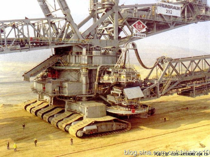

         巨型轮斗属于特种装备,一般不批量生产,目前日挖掘量达到24万立方米的只有6台。其中Bagger 288和289是几乎完全相同的兄弟机,290和291稍作了改进,分别由MAN-TAKRAF和KRUPP制造,之后作了较大改进与性能提升的是292和293,先后由KRUPP与MAN-TAKRAF制造成功,两机技术性能基本一致。它们全部在德国的煤矿运行。Bagger 288轮斗上配有18个铲斗,每个容积为6.6-8.6立方米,驱动斗轮的4台电机由上至下顺序垂直排布,总功率3360千瓦;装配8.6立方米大容积铲斗挖掘松方或煤时,理论生产能力为每小时22000立方米;装配高强度6.6立方米厚壁铲斗挖掘密质硬岩或冻土时,理论生产能力为每小时19100立方米;12条履带采用前8后4的布置型式,最大移动速度为每小时600米;仅需5人就可以进行操作。设计、制造及装配这台机器用了5年时间,造价更是高达1亿美元之巨。
         Bagger 293的能力更惊人,其装备20个8.6立方米铲斗,总装机容量2万千瓦,轮斗驱动采用3台1680千瓦电机,总功率5040千瓦。整机长240米、宽49米、高96米,总重量达到14210吨。即使面对最难剥离的密质硬岩或冻土时实际生产能力也能达到每天24万立方米,其挖掘松方的能力甚至达到了空前的每天30万立方米。从Bagger 293的主要技术参数来看,它已经全面超过了1978年就投入使用的288,成为真正的挖掘机之王。
        看上面那张“760”的照片时请大家注意一下它履带左侧那个黄颜色的小东西,那是一台卡特D10T重型推土机,是目前卡特的第二大型号推土机,仅次于CAT D11R。卡特D10T高有4.5米,不带推铲宽3.7米,推铲宽有5.3米。

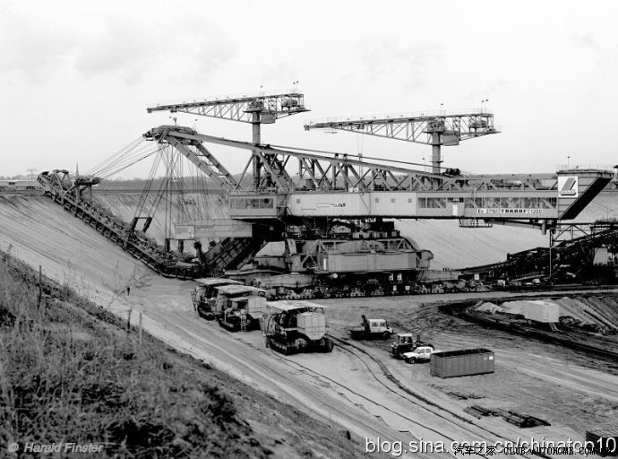

        东德流传下来的的ES 3750 是TAKRAF至今生产过的最大一个级别的轨道式链斗挖掘机,前后造过不少台,最初的设计挖掘能力是10000立方米/小时。现今还在工作的ES 3750基本都是后来由德国FAM公司重新修整和改造过的,挖掘能力也提高到了14000立方米/小时。

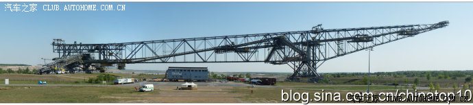

          排土桥长502米,宽240米,高80米,巨无霸啊巨无霸~~~
        与ES 3750 相配套的 F60表土输送桥(或称排土桥),是至今为止在地球陆地上出现过的体型最大的自行式设备,是原先东德TAKRAF的杰作。它的作用是将挖掘机开采的物料直接送到剥离物料堆。长度为502米,宽240米,高80米,F60有720个车轮并在轨道上移动,其工作重量为13600t,和两台ES 3750 挖掘机一同工作,总功率达到27000kW。

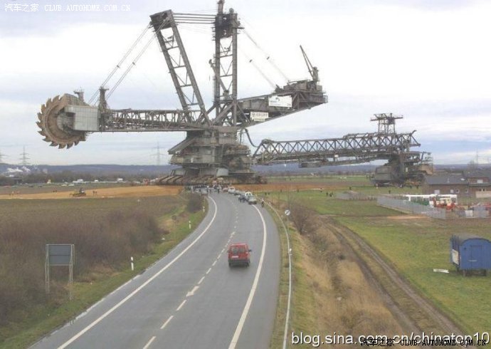

        从这里可以看到横跨联合公路的世界上最大的挖掘机,它由德国krupp公司制造,正在去往目的地的途中(一个正在挖掘中的煤矿)。用这种方式移动这个机器的费用要比在煤矿所在地重新组装它便宜。

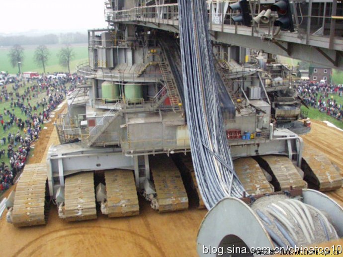

        这台露天挖煤机的代号是288,它以神奇的力量吸引前来观看的人,以至通往田野的道路被封锁。对机器的保护也已经到位,安全人员控制机器周围人群的涌入。越来越多的人慕名而来,进入泥泞的田地,尽可能地靠近这个巨大的三维结构。机器的特性:240米长,相当于2.5个足球场,有96米高,相当于2/3个科隆教堂,一万三千吨重。在挖掘用转轮上有18个铲斗,转轮的直径是21.60米,相当于8层楼房那么高。
        一位34岁的男士带着一个2岁的小女孩站在附近。他惊奇地说:“能这么近地观看不会再有第二次,我没有想到,它能有这么大”。周围的其他观看者也同样的惊奇,大多数携带了像机,拍下历史的照片。这台机器的巨大程度超越了人的想像。一位在高速公路上开车的过路人看到了这台机器之后,居然停车,中断了他的行程,推迟了预定的日期安排,为了观看挖掘机通过高速公路。
        巨人行走的事情不会很快再出现。上一次巨人挪动的时间是1988年。现在巨人正在以每分钟10米的速度移动,目的地是22公里外的新工作地点。在那里它每天可以挖掘出24万吨煤,这相当于挖空一个足球场面积大小30米深的坑。
        当挖掘机288断断续续地在路上行走时,比它小的一台挖掘机259,也在路上以同样的速度拖着8000吨的重量走了16公里。中间曾经出过一次事故,更换了新的动力装置后继续行走。这两个巨人要在A61高速公路上碰面。高速公路至少要封闭14个小时。
碰面的时间计划得很准确。早在半年前,RWE的70名工作人员已经开始了这项工作。横穿高速公路A61并不是仅有的问题,2000立方米的土石铺成了60米宽跨越高速公路的通道。为了使巨人越过河流,工程师用土石切断了水流,用4个钢管引导水流。在这两处铺设道路总共用了20万吨土石。两个巨人的开销很大。搬家的费用是一亿五千万马克。但是RWE认为:搬家的费用远远小于拆卸巨人和安装巨人的费用。

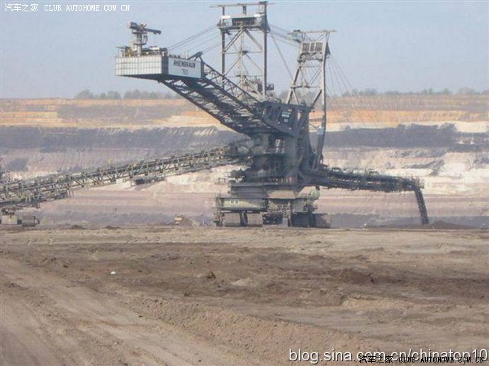

        上世纪80年代末,德国能源巨头RWE能源公司作出决定,从90年代开始对其下属的露天煤矿逐步进行扩产,重点项目包括“Garzweiler”矿二期新建、“Hambach”矿新区开拓等。其中“Hambach”矿新区开拓的关键设备就是著名的RB292和RB293巨型土石剥离系统。这两个系统均由能力相配套的一台巨型轮斗挖掘机、一条高速输送带和一台巨型排土机构成。作为系统重要组成部分的两台最大能力为30万立方米/日的“Absetzer”排土机是全球排土机领域前所未有的大家伙,都被交由经验丰富的德国KRUPP集团制造。
         1991年KRUPP成功造出了RB292剥离系统的排土机,这台被命名为Absetzer760的超级巨兽仅经过了三个月的测试,就于同年底顺利在“Hambach”矿新区投入了使用。之后KRUPP再接再厉,又于1995年初成功造出了RB293剥离系统的排土机Absetzer761,也经过了三个月的测试,于同年夏天在“Hambach”矿新区投入了使用。至此,世界最大自行式排土设备的纪录被“760”和“761”这俩个KRUPP孪生兄弟刷新。
         该型机器长193米、宽42米、高64米,装机功率11600千瓦,总重量5900吨,每台造价高达4800万欧元。工作中Absetzer760和Absetzer761的位置分别处于RB292和RB293土石剥离系统的末端,都在排土场负责将高速皮带机运来的土石按计划和需要进行有序堆放。2006年两台超级巨兽的年排土量都达到了惊人的6500万立方米以上,创造了排土机领域单机年排土量的最新世界纪录,这也是自1996年“Hambach”矿新区剥离工作全面铺开以来哥俩第10次打破自己保持的单机年排土量世界纪录了。现在“760”和“761”俩兄弟被赋予了新的使命,作为“Hambach”矿老矿区复土工作的主力,实施矿山边采边复土计划。在未来的若干年里,哥俩将以每年覆盖一个峡谷的速度把过去“Bagger”巨兽们挖下的大地坑一一填上。
