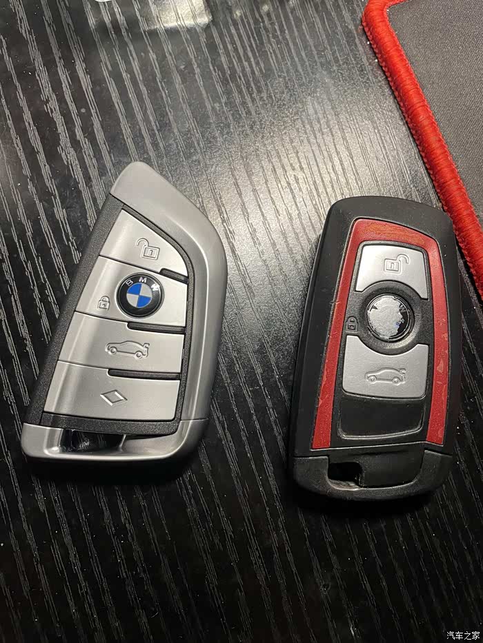

钥匙已经面目全非了,升级了原厂刀锋,价格出乎意料的便宜

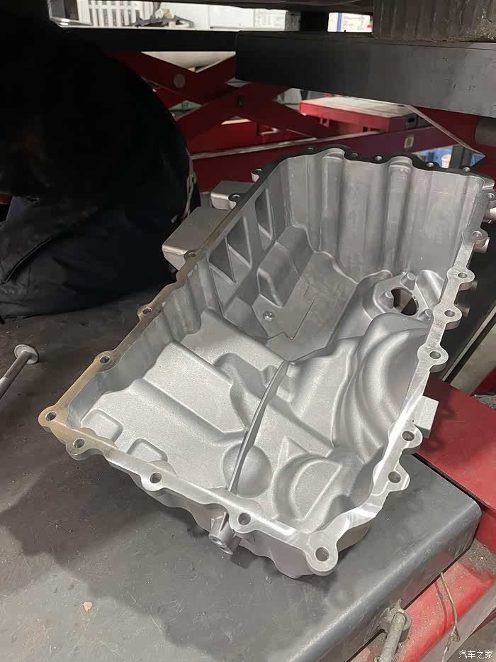

漏油的发动机油底壳更换铝制油底壳,换起来麻烦,要拆元宝梁,大家记得顺便一起换机脚,不然要拆2遍,工时费爆炸!

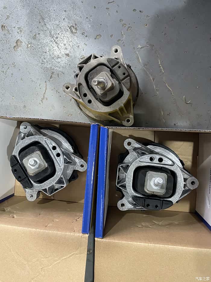

德产OEM的机脚,基本和原厂一样
