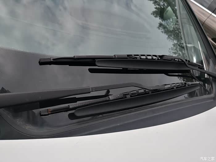

老款世嘉的雨刮器做工非常精致,也非常厚实,一直没舍得换无骨雨刮。
胶条的一头撕裂了。

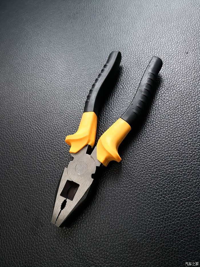

工具很简单,一个老虎钳即可。

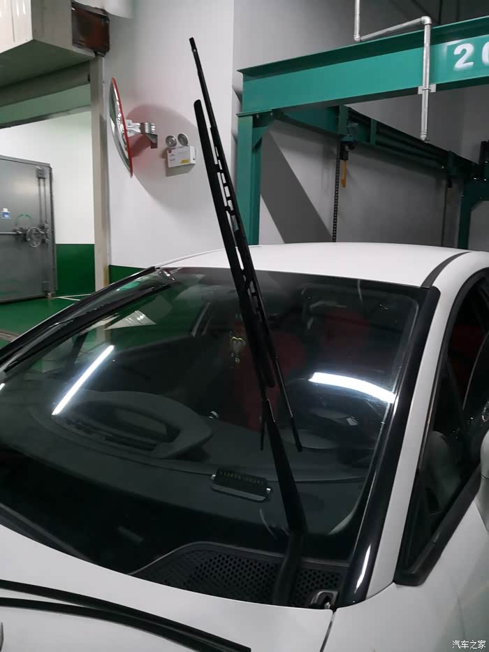

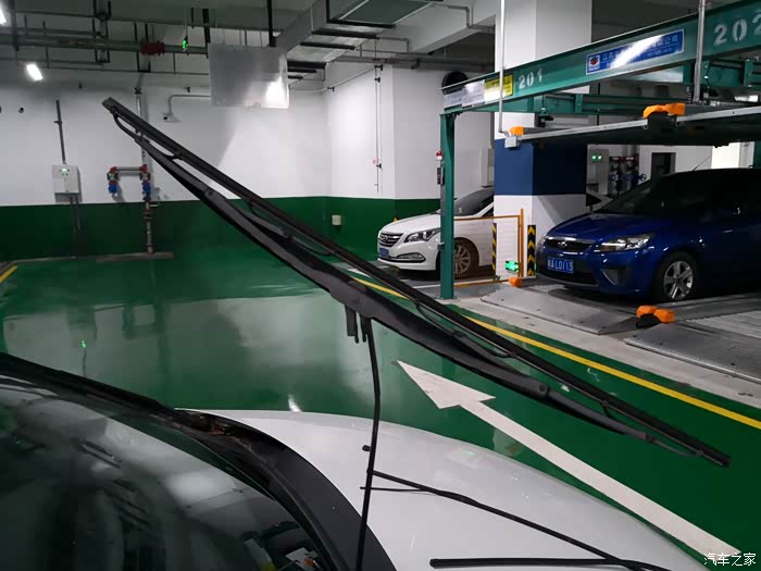

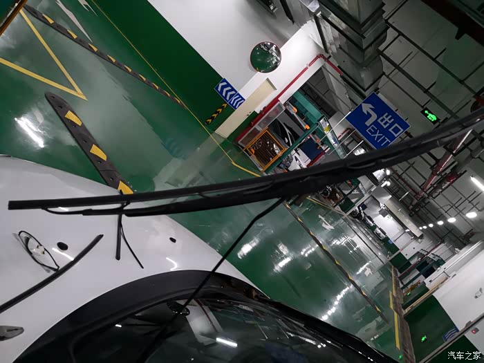

车辆熄火,关掉钥匙,然后将雨刮开关往下按一下,两个雨刮器就竖起来了。
向将左边雨刮扳起来。

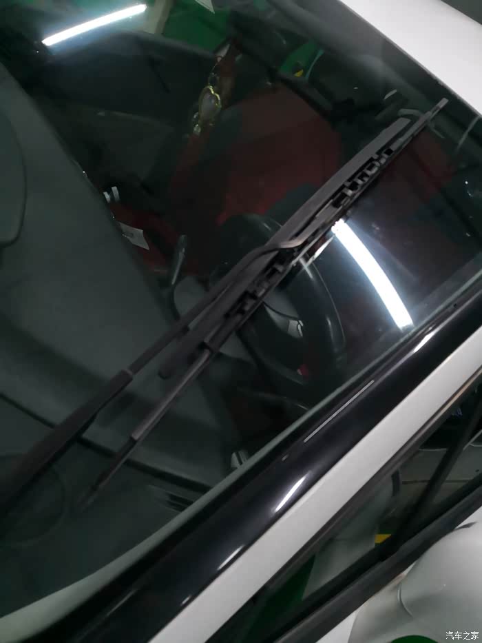

用老虎钳,夹住雨刮胶条的下端,就可以将胶条和支撑胶条的钢条抽出来。
这就是抽出的雨刮钢条。其中一端有钢刺。
