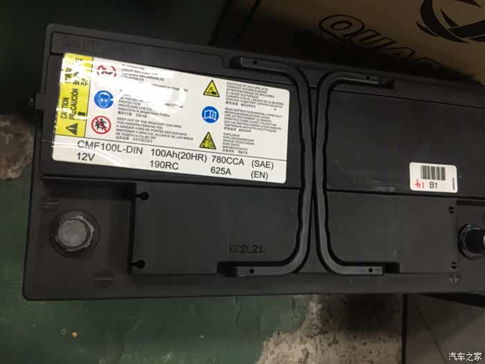

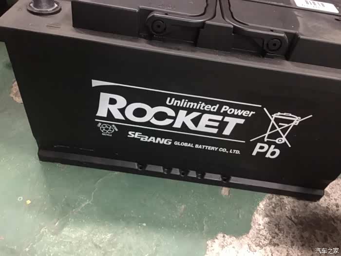

原厂。。。。火箭牌。。。!!!!*** 又是棒子的。。。好像没听说过
各种数据~~~~~~
100ah好像算大的了。。。。cca 冷启动电流 780.。。。。
按这个说法~~~~莱斯康音响528W~~~~实际一小时40A左右 电瓶满电应该可以用2小时+
可是***昨天双闪了2小时就点不燃了。。!!!!

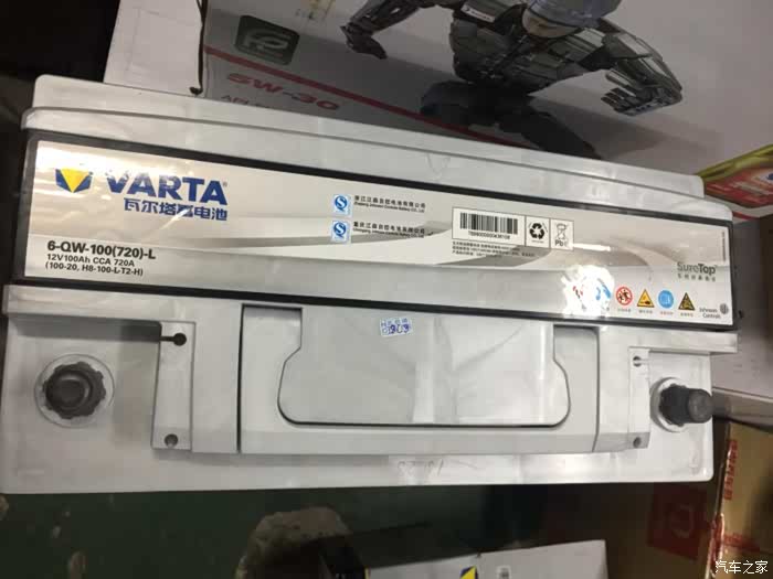

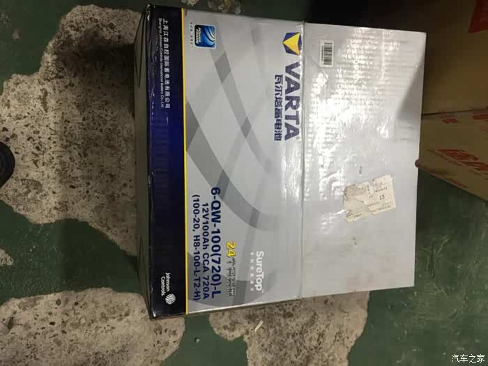

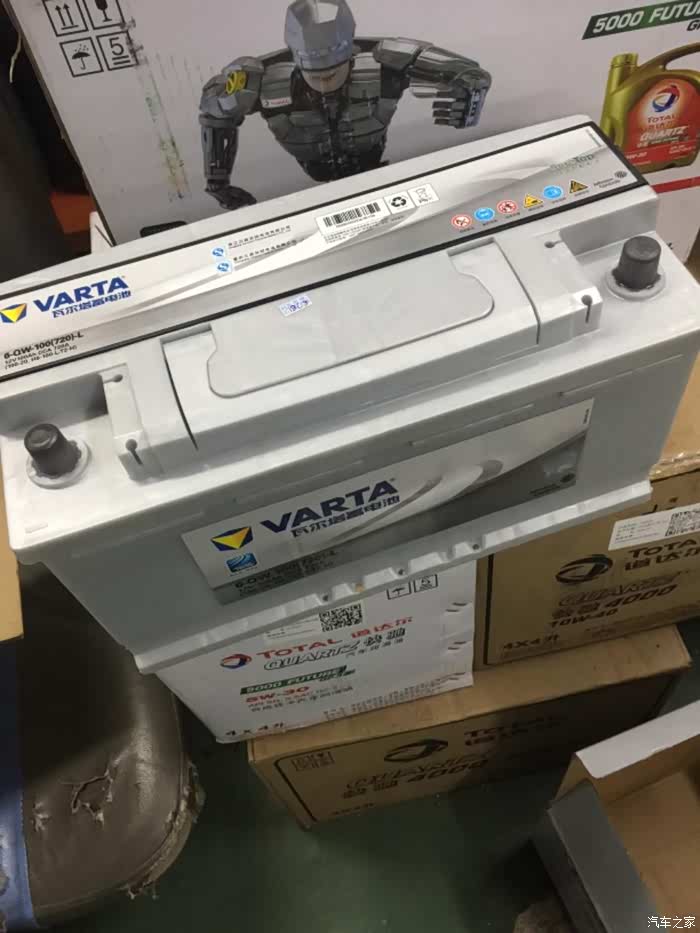

瓦尔塔银标最接近原厂数据的 但是cca只有720
另外好像还有骆驼。。。也可以配。。。。
