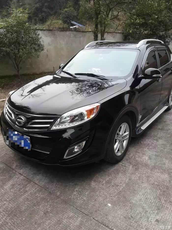

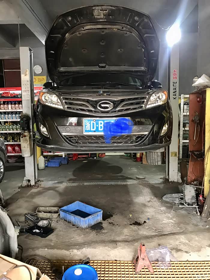

12款2.0LGS5周年纪念版8年大保养

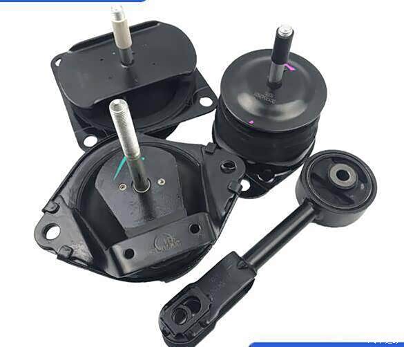

12款2.0LGS5周年纪念版8年大保养57850公里换发动机胶垫改善抖动按摩椅

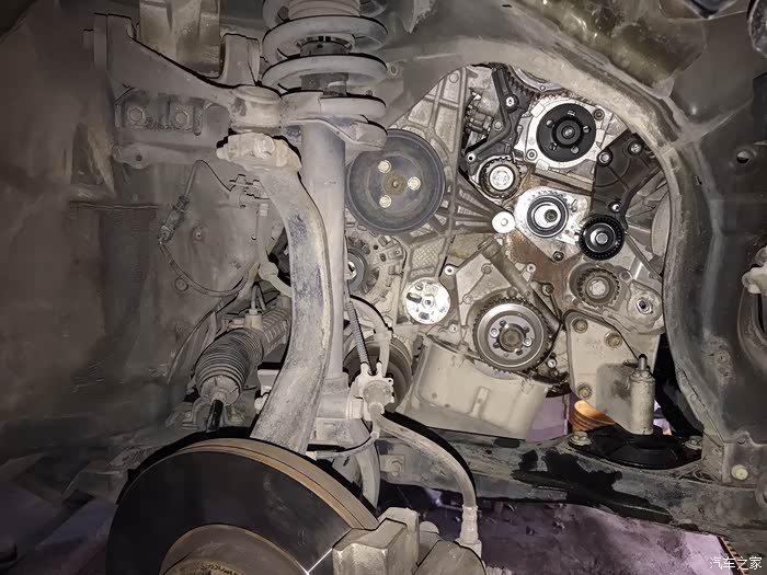

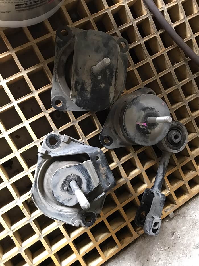

买来第三年4S店索赔换的原厂胶垫质量很差不到一年就开始共振了,这次一次换了
新胶垫自己市场买的三百多米比4s的好,基本没什么抖动

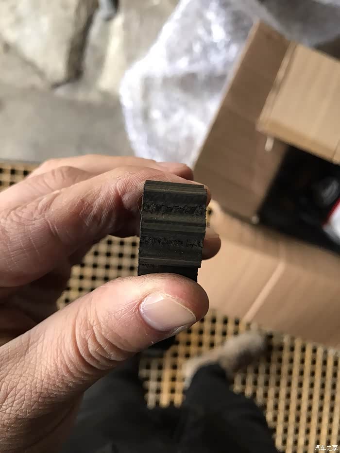

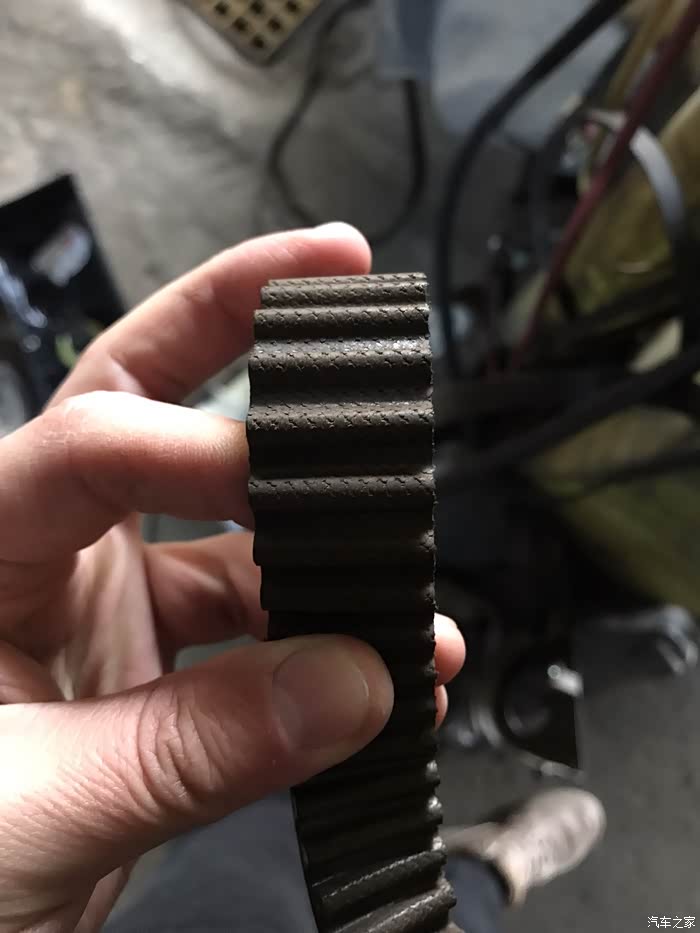

正时还能用

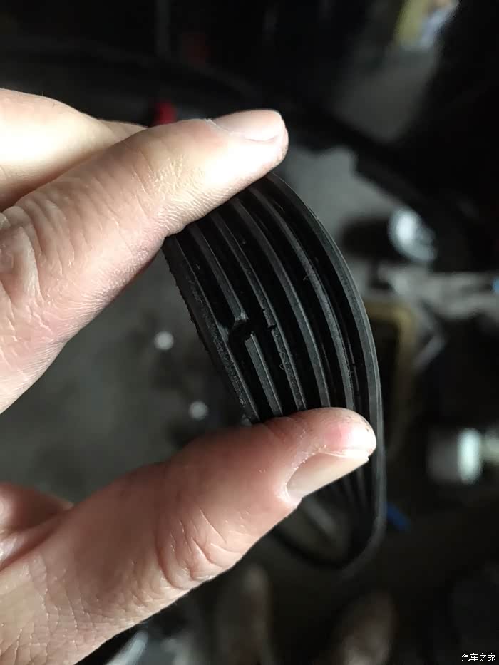

发电机皮带已经裂开了
平衡轴皮带还可以

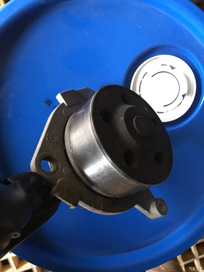

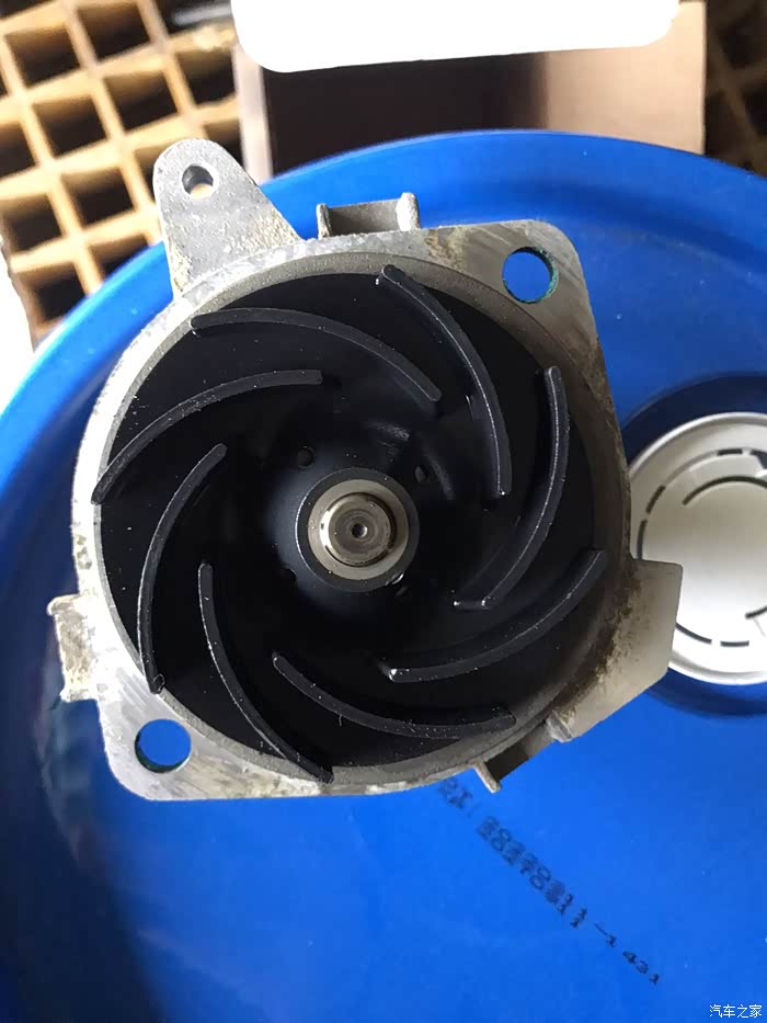

原厂水泵2.0L非常好完全没问题这次一起换新的还是飞龙的

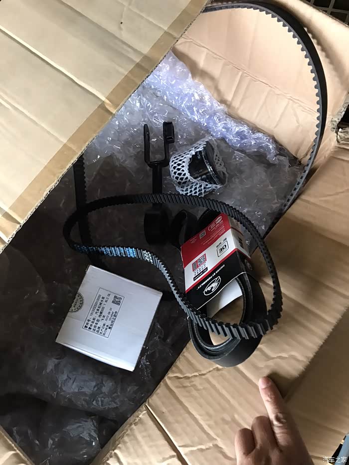

盖茨套装?飞龙水泵

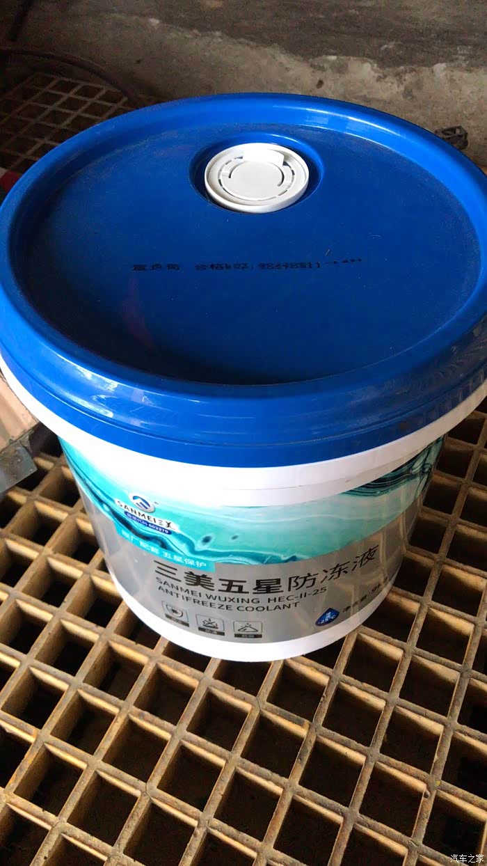

换水泵,一起换了防冻液原厂的防冻液变质严重,换自己在卖的优质防冻液-25度还换了刹车油也是自己卖的
自己的东西放心原车刹车油放出来跟红酒一样红!
配件盖茨正时套装?盖茨发电机皮带?水泵?博士火花塞?一套发动机胶垫?换防冻液?刹车油一起两千多米,工时五百搞定

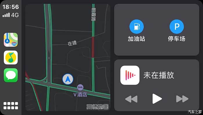

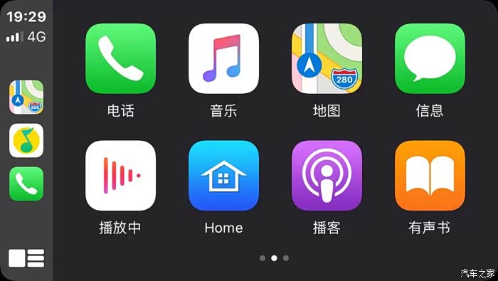

老车自己升级多媒体CarPlay看上去又高大上了
