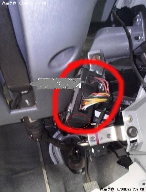

  3.在汽车上找到遥控器接收器,无须打开方向盘下的塑料盖板,通过中间的一个孔,能够将铁丝顶到主机(红色大圈)的小孔。
4.用紧急钥匙插进车的启动旋钮。转到ACC位置,此时按下主机开关(就是小圆孔),然后在5秒内ACC->ON,来回三次,最后停在ON位置,双跳灯长亮,表示主机进入学习状态。
