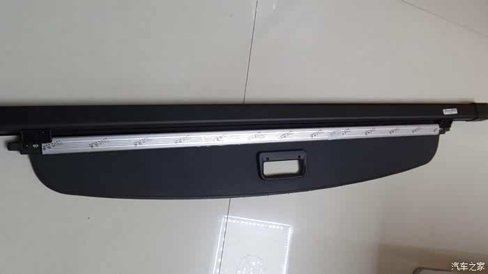

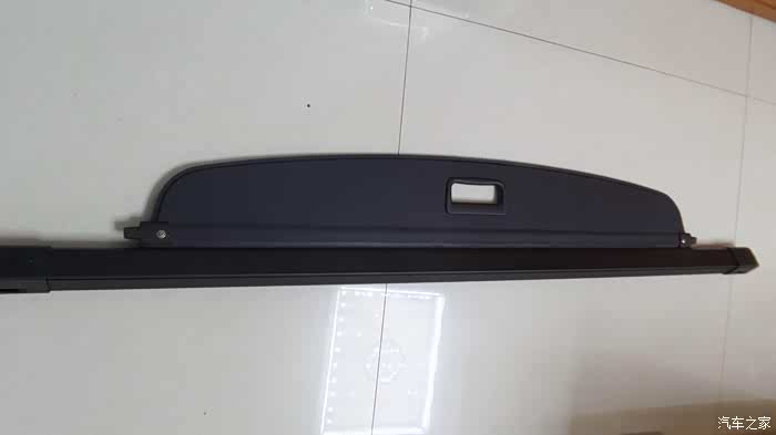

本人喜欢车,喜欢户外活动,买车一年多以来没事围着车子转,最近又发现尾箱遮物帘三个缺项:一个是卷起来以后只能从下面拿出来,如果行李箱已经放满了东西,再想把后面椅子放倒一边,把遮帘布整体拿下来就无法从上面取下来,需要把行李箱东西基本上搬空以后才可以取出来,这个问题自己已经解决了,请看我有贴子说明;第二个问题是布拉出来以后固定到后面槽子里面时,因为两头间隙过大,搭头过短,非常容易脱下来;第三个就是遮帘后面材质过于薄,上面想放多一点点东西一下子弯下去也容易脱下来。本人有强迫症,不好用的东西只要能够改,并且可以改又不影响安全结构情况下一定要改,针对后面这两个问题自己决定动手改造一下,下面把经过分享一下:

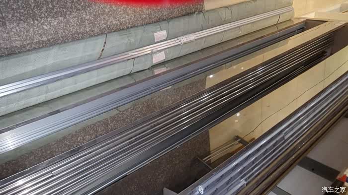

量好基本尺寸以后去李文锁具城挑选材料。38元一米。

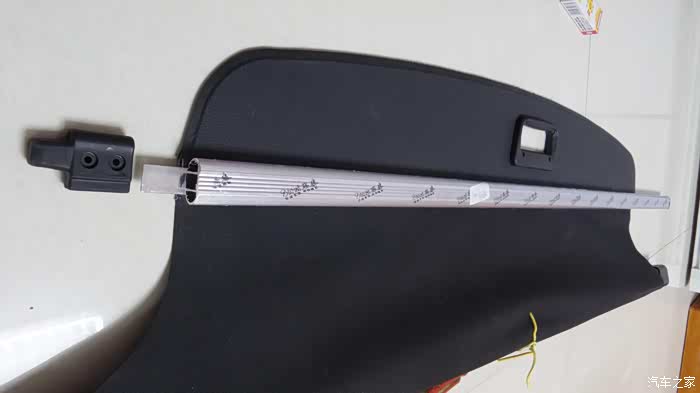

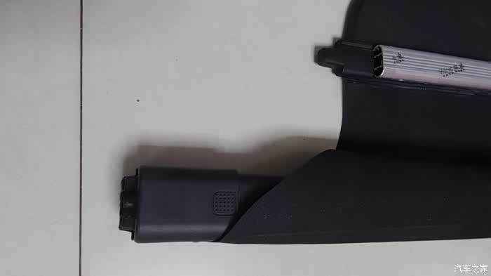

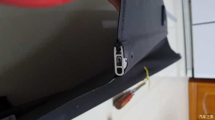

拆卸原装两头卡子。
原装铝合金,非常薄,一点都不能负重。

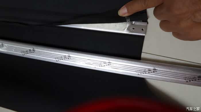

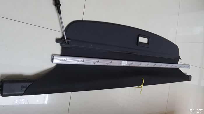

准备把原装中间铝合金拿掉把厚的夹在中间,结果不行。
没有场地,没有老虎钳台,只好踩在椅子上嘎场,老婆开骂。

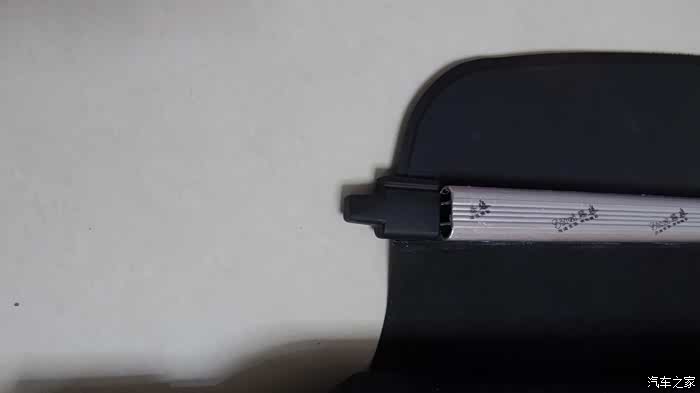

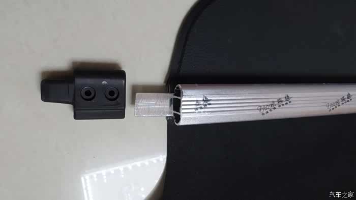

两头加长了一公分。
拼装之中。
拼装

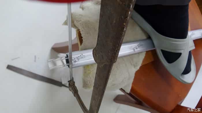

下料,刹橓。
大功告成,两头比原来的长了一公分,这样就卡的紧,不会掉出来。
组装反面。

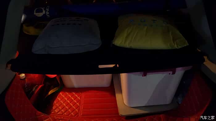

加固以后安装上去非常牢固

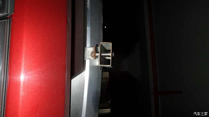

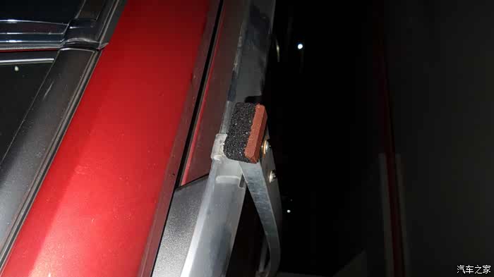

这是没有做堵头的样子确实难看。

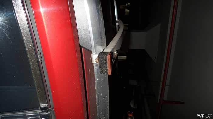

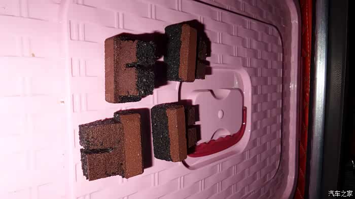

找了一块丢弃的健身房橡胶垫子,裁纸刀不到一个小时搞定,废旧利用,举手之劳。
把这个装上去立马改变了模样。
一下子比原来看好了很多。下次这个地方是安装车边帐篷的。
