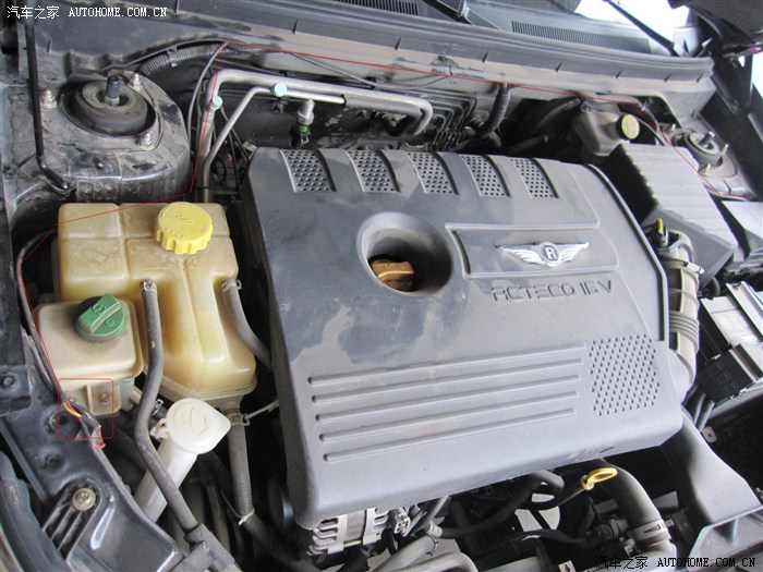

    第一步,先给大家说说怎样布线吧。

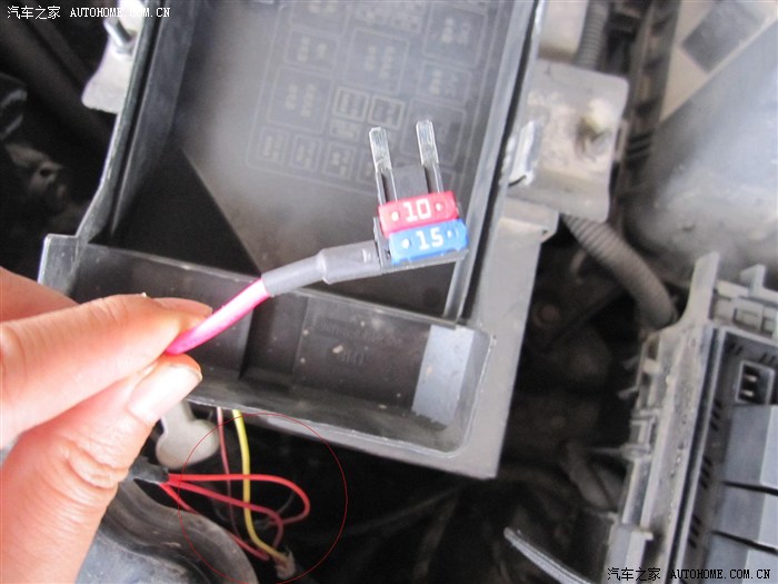

另外加的线路我用红色标注了,就是从后面绕的。大家可以仔细看一下。红色方块标注的就是电线的接头。另一端线头留在保险盒附近即可,尽量预留的稍微长一些。

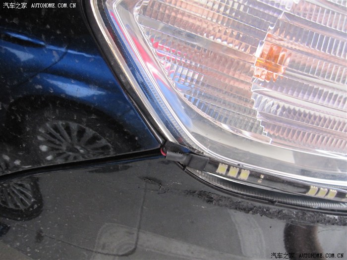

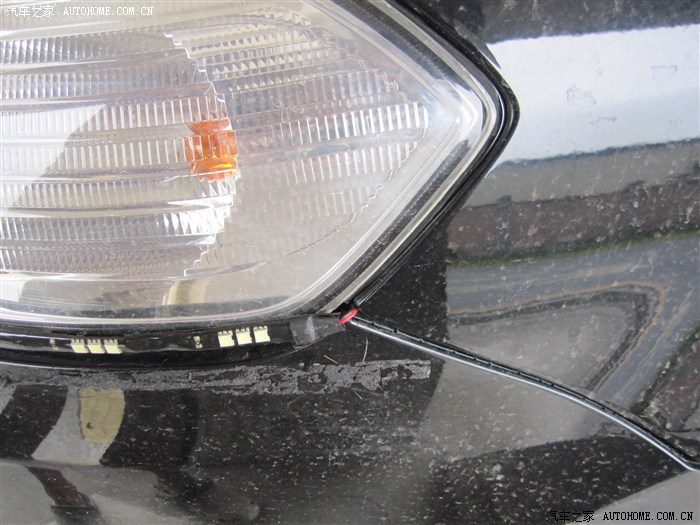

    第二步:安装泪眼灯或者日行灯:

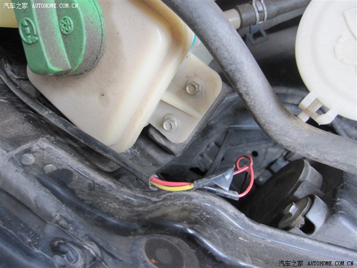

把粘贴好的泪眼灯一头的电源线从大灯一边的缝隙中穿进去。如果是雾灯处的日行灯,先要用平口螺丝刀将雾灯格栅轻轻撬开,并拿下来。在将日行灯待安装附近用螺丝刀钻一个小孔,为的是将日行灯的电源线穿到里边,在格栅上先用自带的双面胶粘好,两头分别用螺钉拧好。线路都比较长的,刚好可以跟上面新布的线路连接,注意正负极,一般红色代表的都是正极,黑色代表的是负极
    下图是左边日行灯或者泪眼灯电源的连接图:
    如果日行灯的线路颜色看不出来的找不到正负极的话,可以在安装之前将要装的灯的两极分别接触电瓶的两极,如果不亮更换一下位置。并做好标记,正极上打个结之类的。直接用手触摸电瓶的正负极是没有事情的,电瓶的电压都是12V的,人体接触的安全电压在36V以下,所以直接触摸电瓶的两极不会对我们造成影响的,大可放心。
    想在雾灯格栅处安装日行灯的话,那边的线路跟新布置的这个线路并联即可,之后用电工胶布粘牢,即防水,又防短路,一般情况下不会发生问题。
    第三步:安装右边的泪眼灯或者日行灯,都是一样的接线方式,如下图所示:
大家一定会问,我的车灯下边怎么会有双面胶的痕迹,那是因为之前我把泪眼灯贴在那个位置上还没有来得及清理,后来觉得直接贴到灯上效果更好看一些。
这是车的右边,日行灯跟泪眼灯接线连接图。右边的红色的都是正极,左边黄色和一根红色跟黑色镶嵌的线路是泪眼灯的负极,跟电瓶负极相连接。

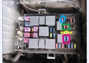

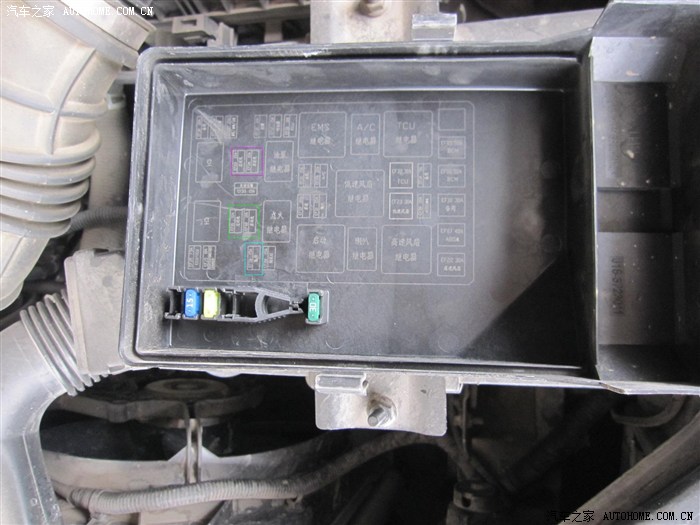

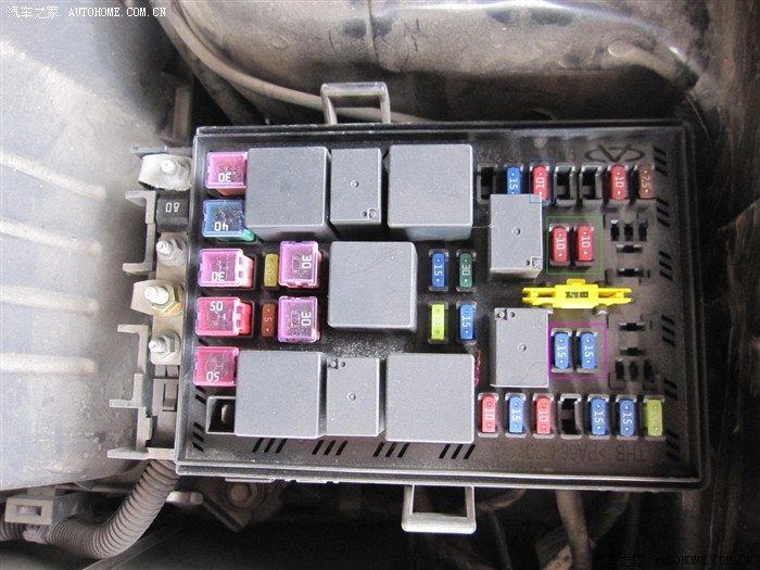

    第四步:打开电瓶旁边的保险盒子,保险盒的盖子印刷有具体的保险丝的线路说明,如下图所示:
  我用色框依次用紫色框代表的是左右两个近光灯的保险,绿色框代表的是左右两个远光灯的保险,蓝色代表的是备用保险(即钥匙ACC电源开关)
上面这这图大家可能看的不是很清楚。我在给大家发一张涂鸦过的:
这下看的很清楚了吧?
   现在大家肯定有疑问了,为什么要找着三个保险开关
   我现在给大家具体详解这三个保险的功能:
   1.如果新的线路接到近光灯上,那么日行灯,泪眼灯会在近光灯开启的情况下工作。
   2.如果新的线路接到远光灯上,那么日行灯,泪眼灯会在远光灯开启的情况下工作。
   3.如果新的线路接到备用保险上,泪眼灯会在打火的时候自动亮起,关闭发动机才会熄灭。
以上三个位置,各位车友可以根据自己的实际需求,选其中的一个位置来进行电路连接。

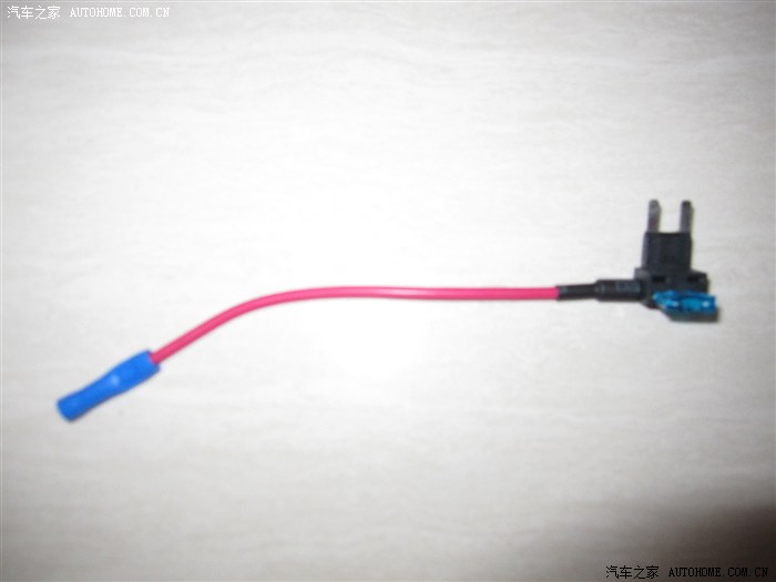

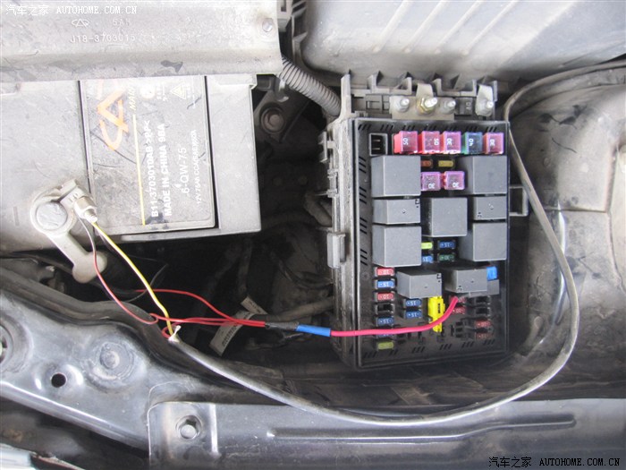

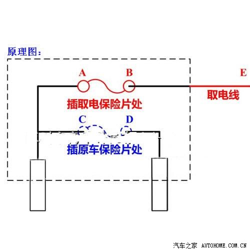

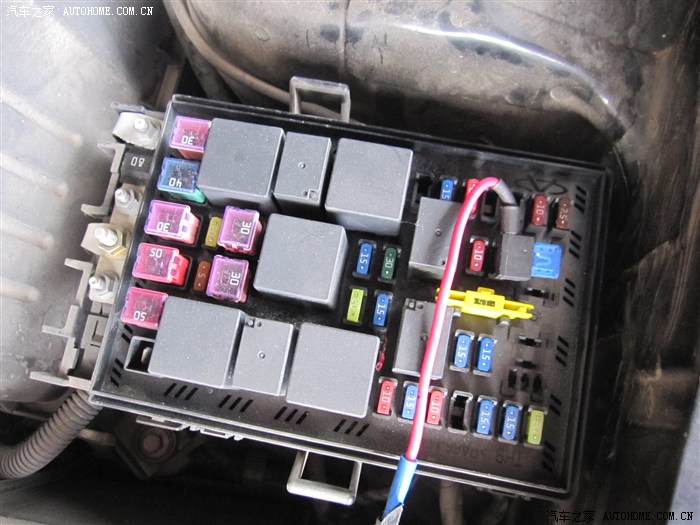

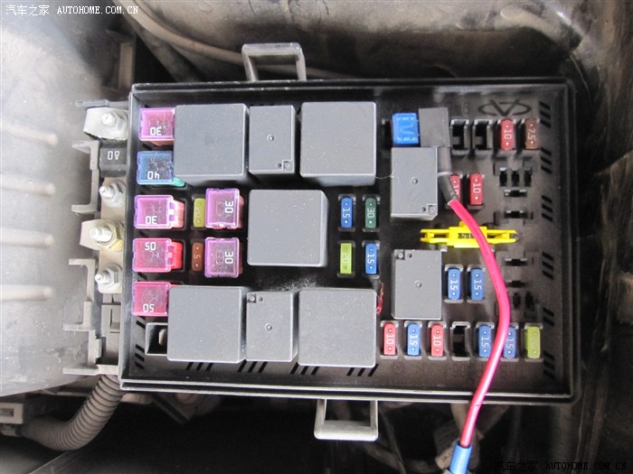

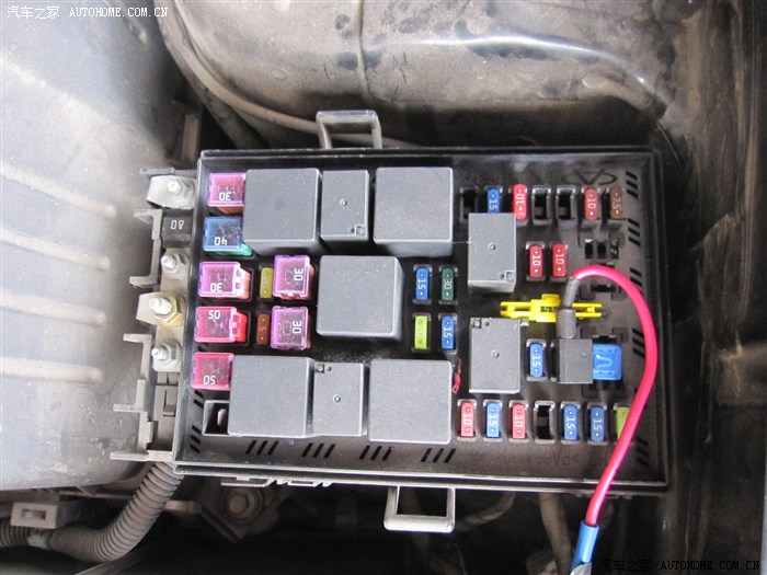

  先介绍一个产品:保险取电器。
保险取电器的原理介绍完了,现在介绍最后的接线过程:
  先将新接线路的正极全部塞入保险取电器的另一端蓝色部分,之后用钳子加紧,让线路固定住,不要有脱落现象。

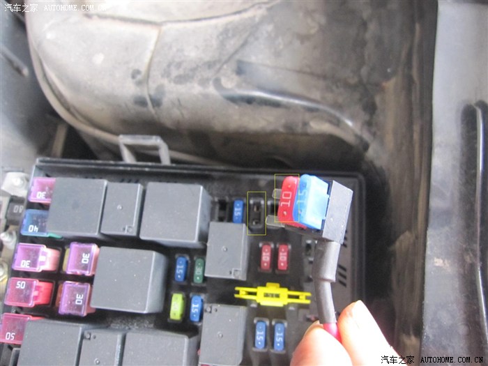

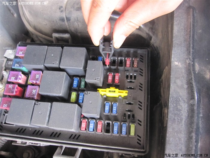

   确定好是想接ACC,还是近光灯,或者远光灯后,在保险盒盖子上面找到取保险丝的那个专用小夹子,找到对应的保险,用夹子取出。我接的是ACC,即发动机启动日行和泪眼灯亮。
    之前很多车友都想接小灯线上,但是在发动机前舱找不到小灯保险,小灯保险在方向盘左下角。如果要接小灯线,只有在小灯的线路上破线连接了。
    蓝色的保险是取电器上自带的保险,这个可以当做是外接线路的保险,原车上的保险只要插入下端即可。安装接线特别方便,无需破线,让改装安全无忧。
    只要将我刚才所标注的那三个保险的任何一个保险取下,插入保险取电器下端,在将保险取电器的另一端插在拔出保险的位置即可完成安装。先将保险盒背面的专用小夹子取下,对准要拔出的保险丝,将保险丝拔出。
黄色框标的就是原来保险的位置和保险插在取电器上的位置。
这是插在备用保险位置,即ACC位置,汽车发动后,所接线路供电,日行灯,泪眼灯亮。大多车友都安装在这里。
这是接在远光灯上的位置图,即打开远光,泪眼跟日行灯亮。
这是接在近光灯上的位置图,即开近光,泪眼跟日行灯亮。

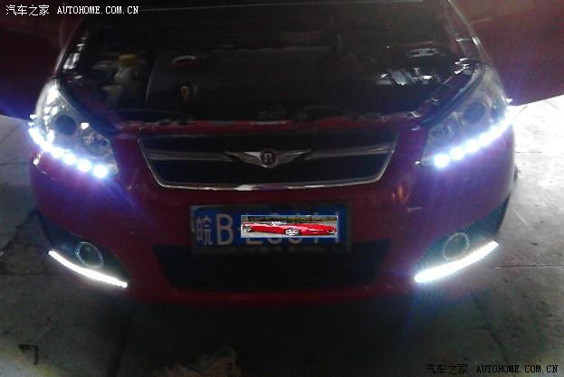

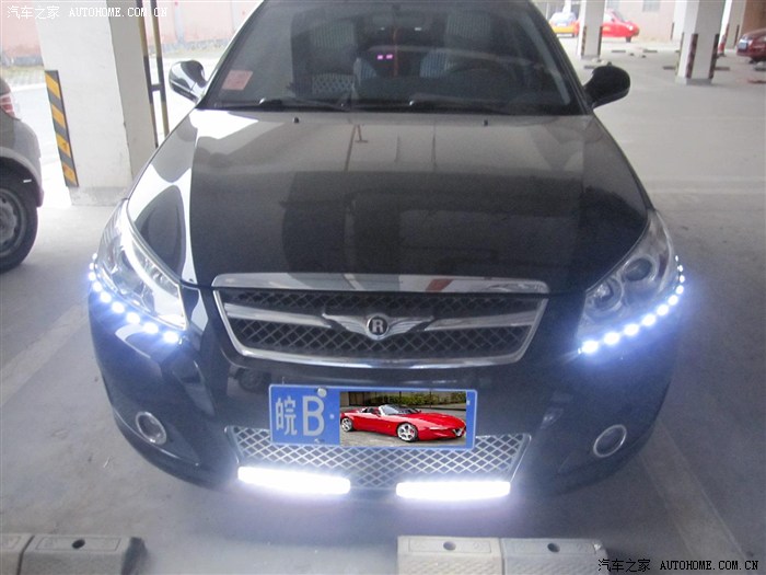

因为都是白天安装,灯的效果就没有拍。现在给大家发一下我给车友安装后的效果吧。
泪眼灯由于拍摄角度的原因,看着灯有点大。其实是很漂亮的呢。
