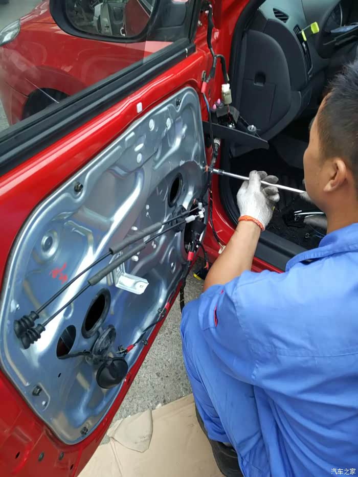

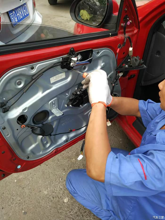

主驾位车窗不能升降了
拆

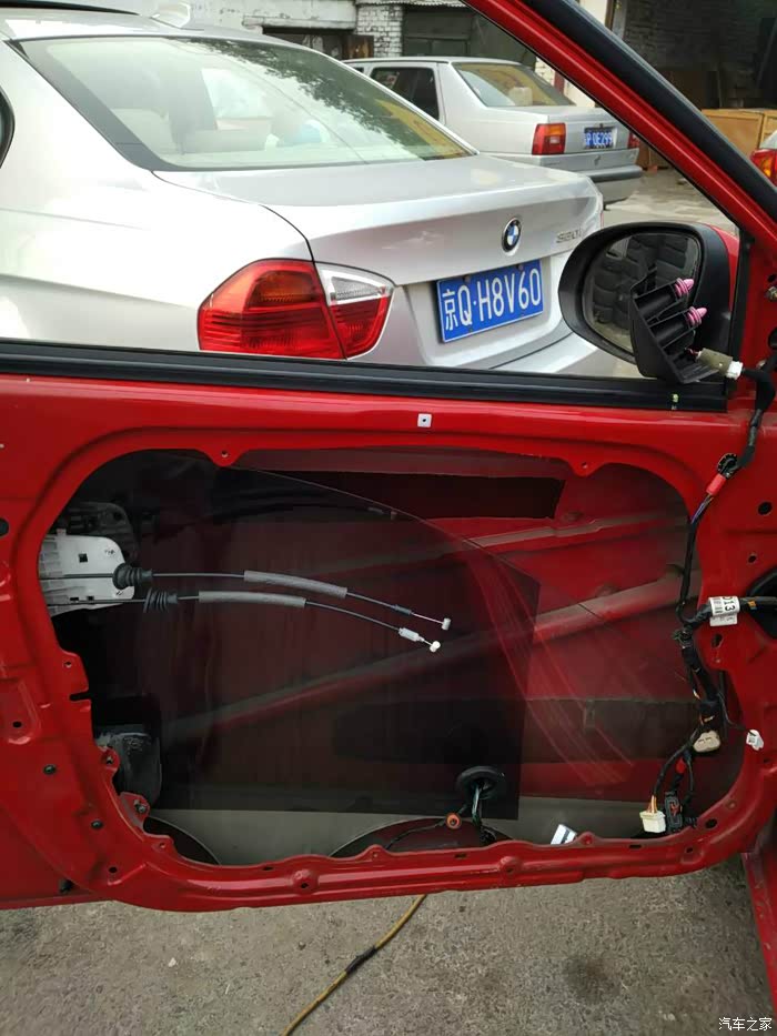

能看到车门处有根较粗的横向防撞梁

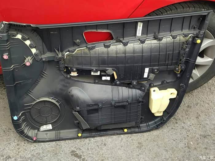

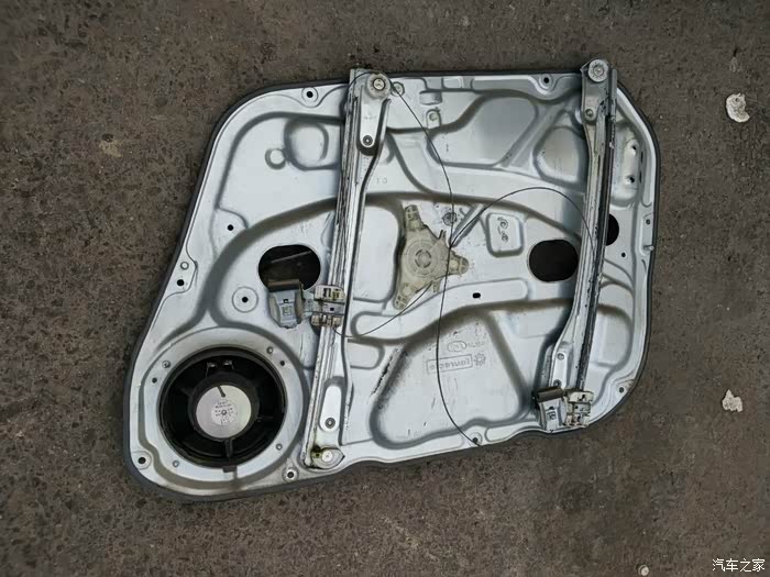

拆下来的车门面板

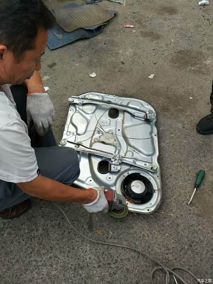

i30的车窗升降系统是一体的,要连同这个铁板一起换,很麻烦也很费钱

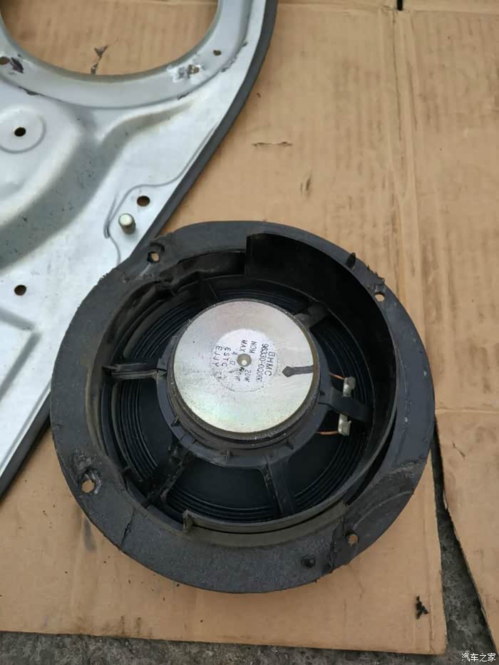

喇叭是用牟钉固定的,动用了各种工具费了半天劲才拆下来
拆下来的喇叭边缘实际上已经有点受损了,哎,只要影响不大,先凑活用吧
装上新的车窗升降系统,故障解决。
