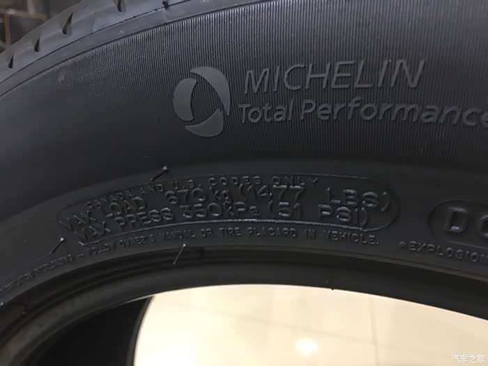

最大承载和最高气压

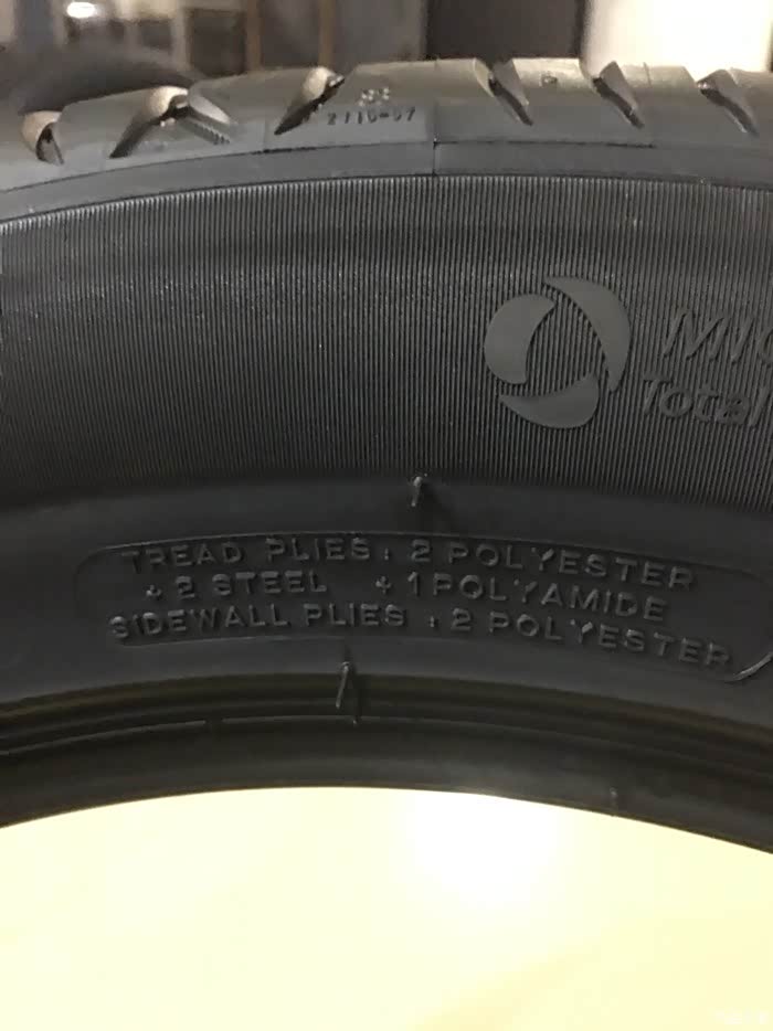

胎面5层,胎侧2层

内侧标识

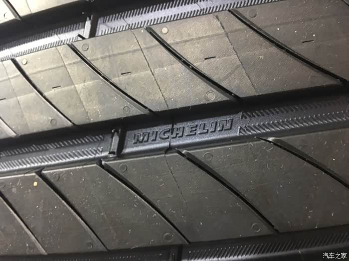

磨损标志上的MICHELIN
宽大的排水槽

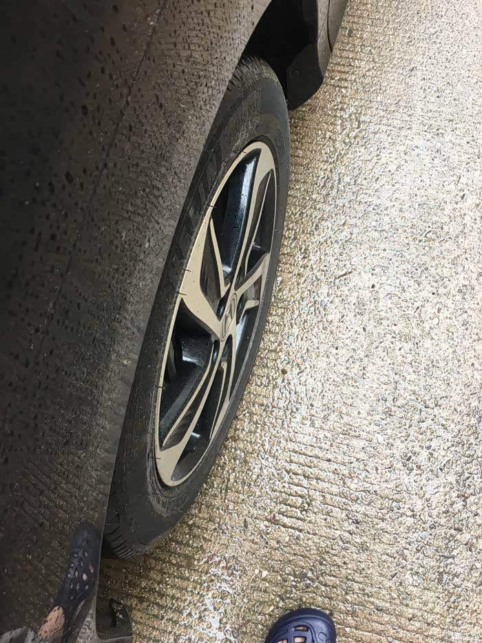

按说明把胎压调整到前后2.2
后轮感觉不到瘪
换个角度看
前轮也不瘪
远看前后轮和换胎时2.5的样子没区别

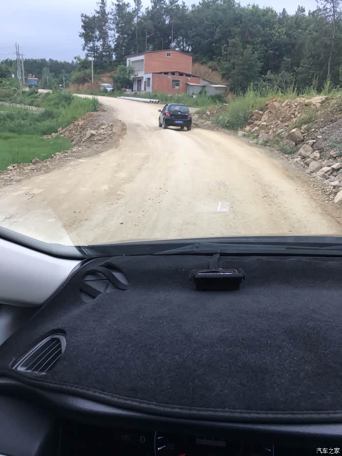

未铺装的路面
