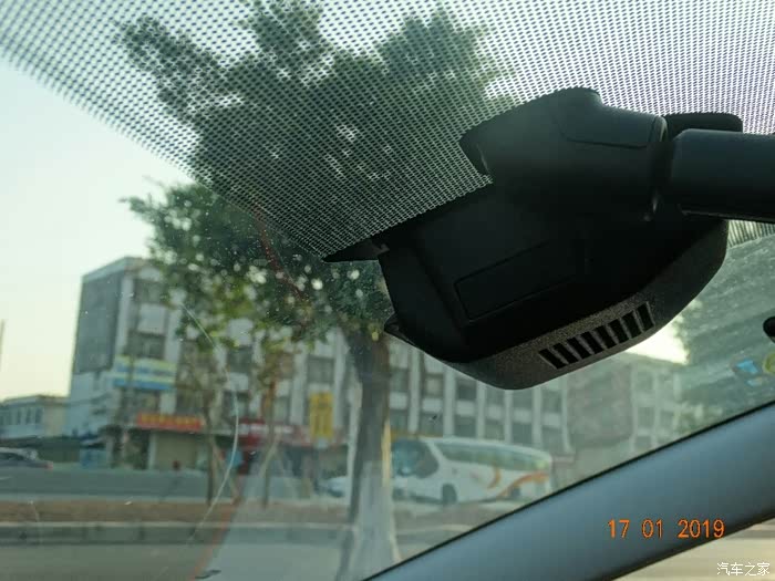

行车记录仪位于汽车内的后视镜前端,粘贴在玻璃上,体积比一般的行车记录仪大得多

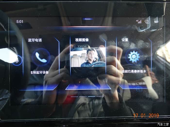

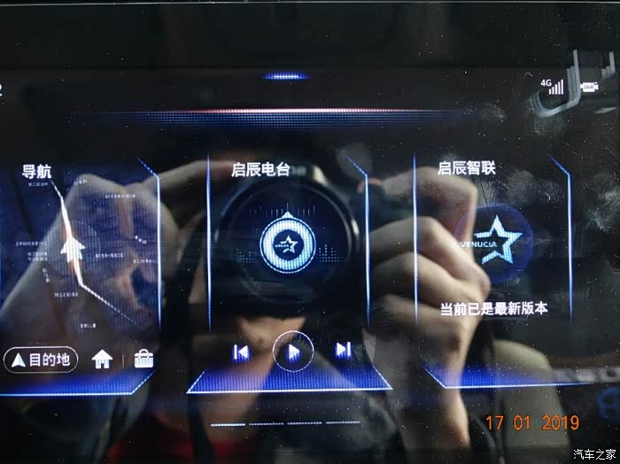

打开中控台触摸屏,在首页点击“启辰智联”

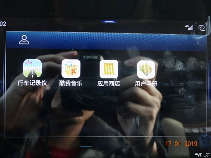

进入启辰智联后的界面显示“行车记录仪”、“酷我音乐”、“应用商店”、“用户手册”,当在应用商店安装其他软件时,图标就会在此界面显示

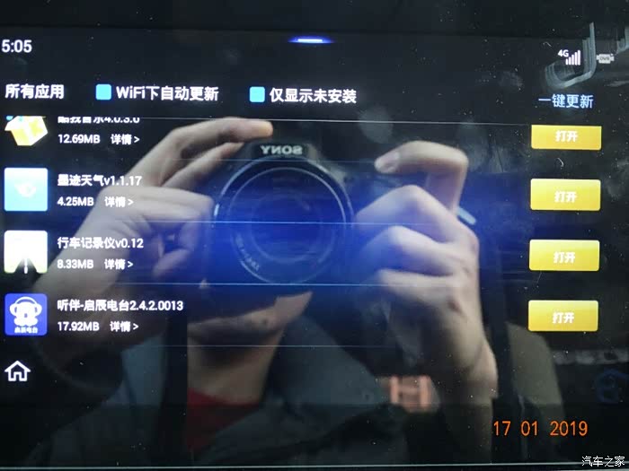

新车的车友需要先进入应用商店下载安装“行车记录仪”软件。因为我已经下载行车记录仪软件,所以在行车记录仪软件后面显示“打开”,如若未下载,行车记录仪后显示“下载”。

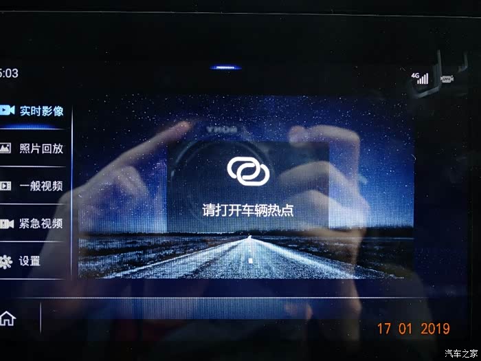

打开行车记录仪软件显示的画面
车辆热点未打开时,行车记录仪无法正常工作

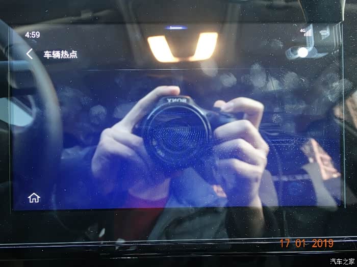

现在进行“车辆热点”设置

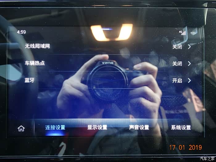

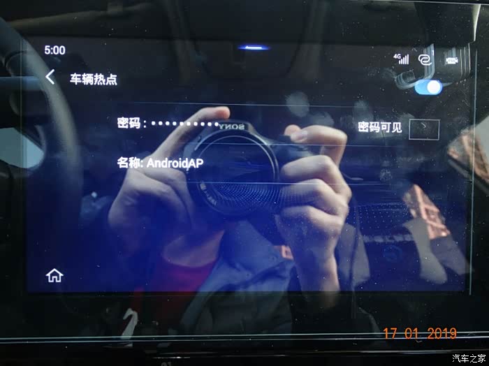

按首页按键回到首页,在触摸屏向左划两下,到达第三页,点击“设置”进行打开热点
点击第二行的“车辆热点”
点击右上角的小圆点进行开启“车辆热点”
设置车辆热点的“密码”和“名称”,密码可以点击是否可见
右上角显示“小别针”图案即显示车辆热点开启成功

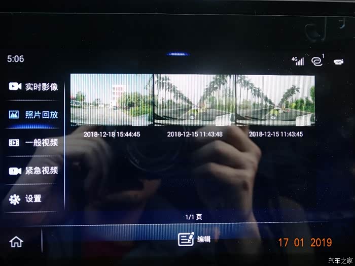

照片回放显示的是用快捷拍照按键拍出来的照片

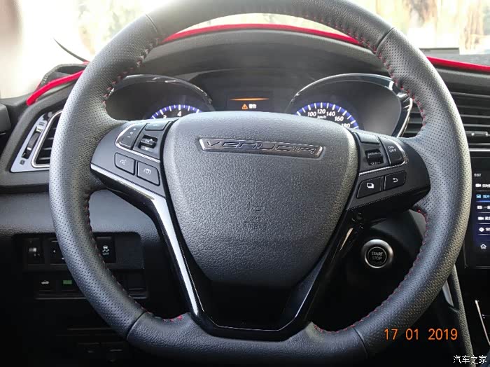

原厂真皮包裹着的方向盘

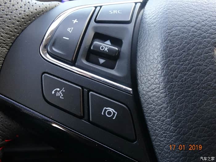

该相机图标的快捷键为快速拍照按键,方便实用,位于方向盘左侧!按下拍照按键,立即拍下行车记录仪当前界面的画面!把行车记录仪用来当相机??拍摄原图的风景,也是一个不错的选择!

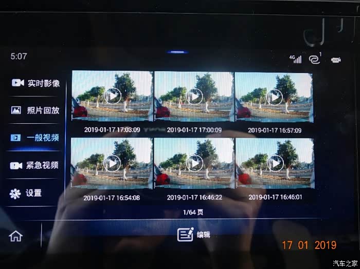

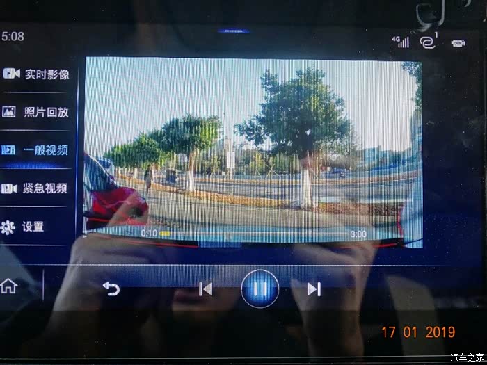

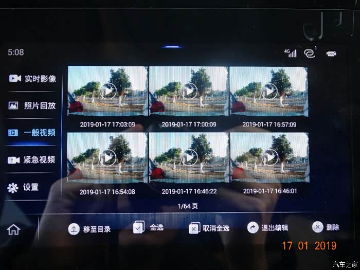

一般视频显示的为车辆启动后正常录像的视频。可以对TF卡中的视频进行编辑。花了120RMB从JD采购了一张128G的TF卡,我也是下够本了
点击编辑后的功能
用5英寸的屏幕来查看录像的视频真是一个不错的选择
,果真是功能强大
,果真是功能强大

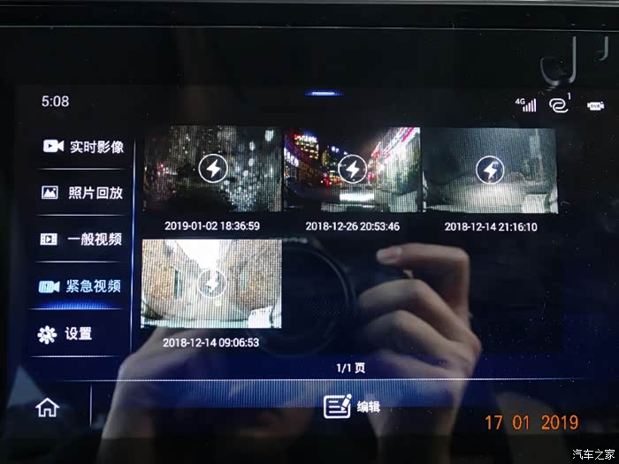

紧急视频中的视频为车辆受到的外力已经达到设置的碰撞灵敏度,立即触发行车记录仪进行录像

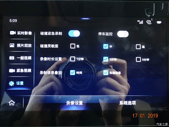

录像设置页面有“碰撞紧急录制”、“停车监控”、“碰撞灵敏度”、“录制时长设置”和“录制信息叠加”五个选项参数设置,

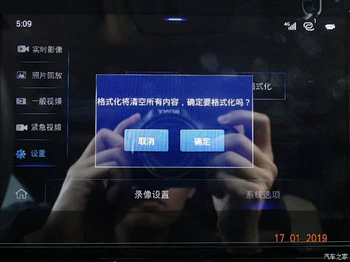

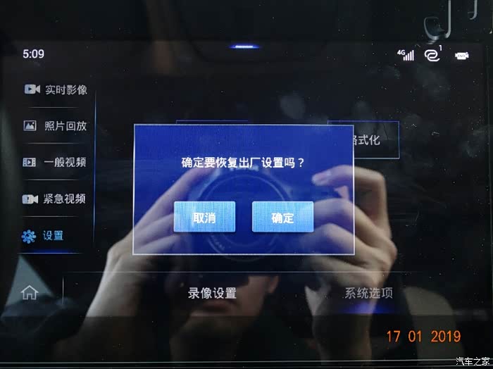

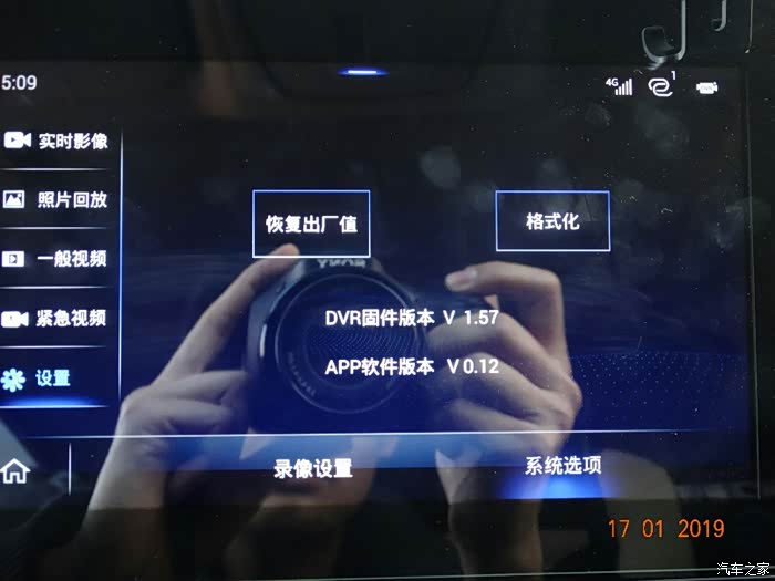

系统选项内有“恢复出厂值”和“格式化”两个选项
点击“恢复出厂值”,将弹出提示确认是否将系统参数恢复出厂设置
点击“格式化”,将弹出提示界面,提示是否将TF卡格式化
