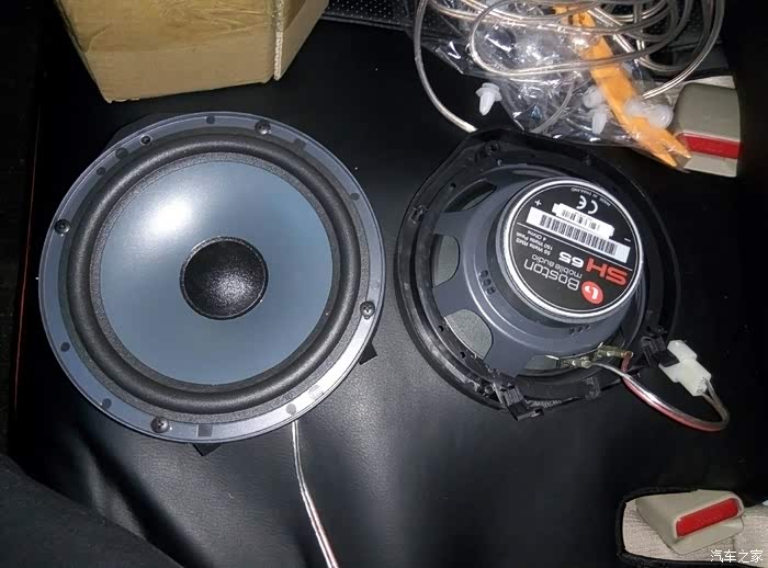

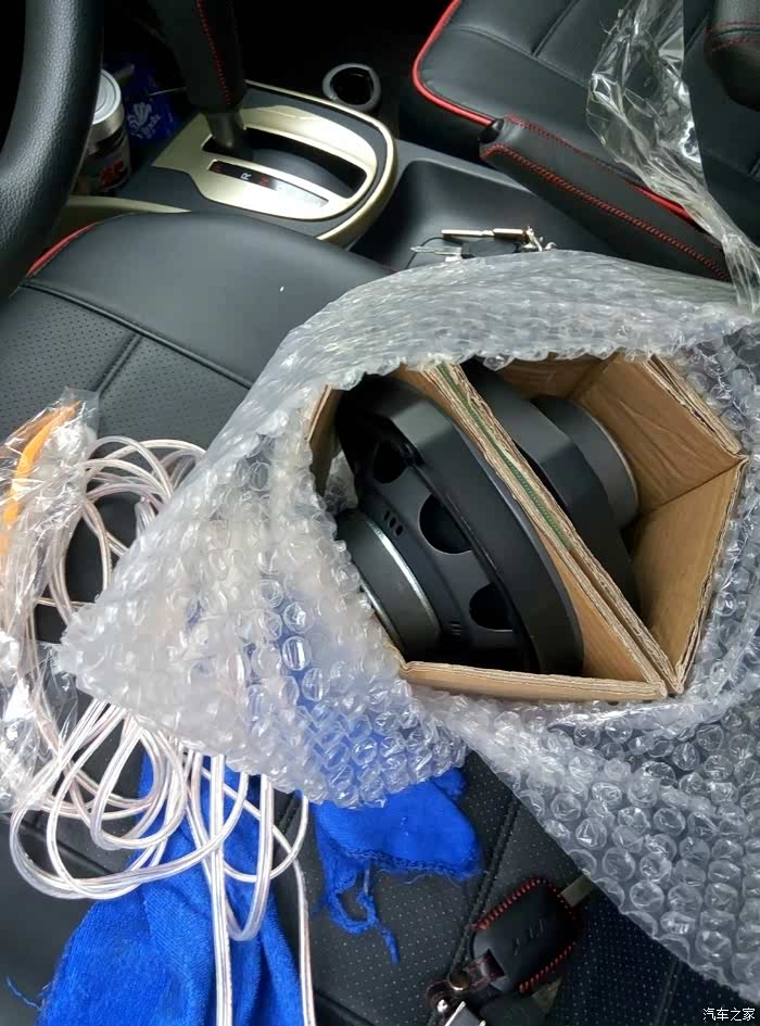

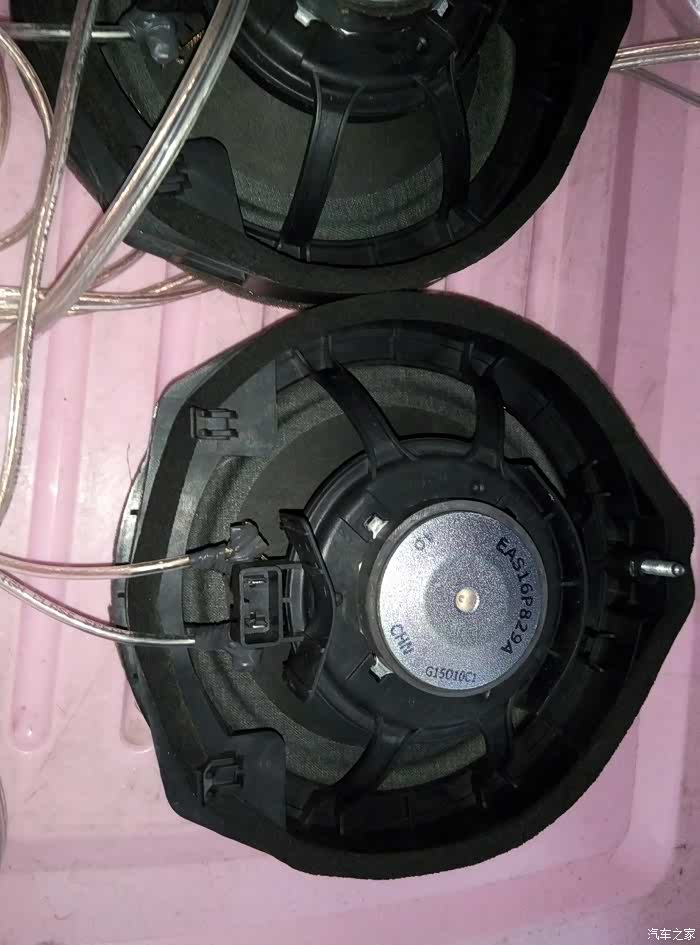

买的喇叭,本田的无损安装。

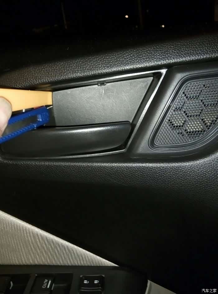

开始:

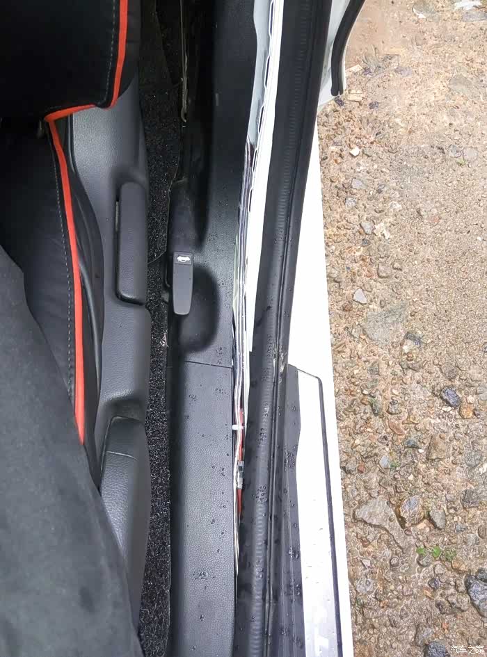

第一步把这里撬开。
这里两个螺丝。
这里一个,总共三个螺丝,拧掉就直接撬门,不要怕撬坏。
怎么撬门我就不说了,教程很多。

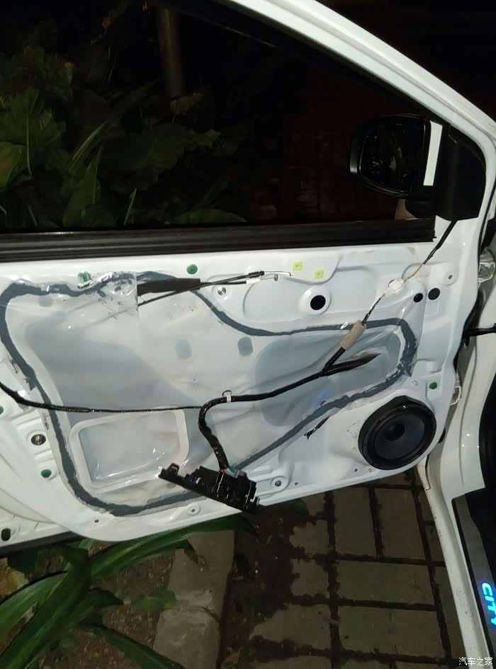

然后拆下原车喇叭,装上新喇叭对插(记住要分正负)。
然后试音,可以就装回门板。

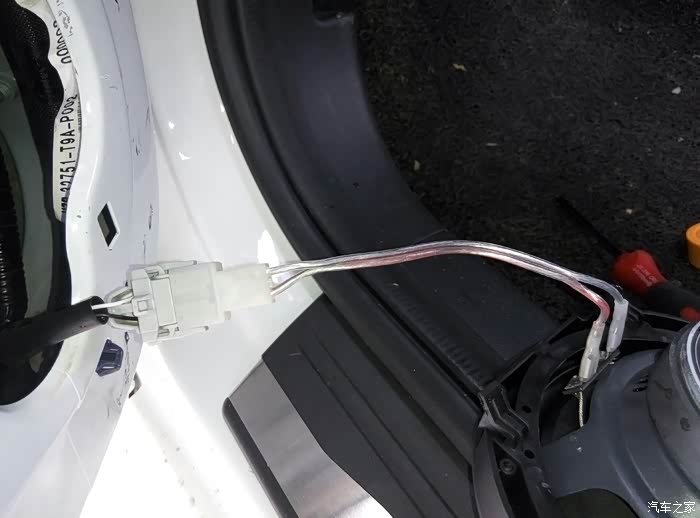

这是前门拆下的喇叭,把配的喇叭线先接上拆下的喇叭,我没有焊机也懒得到外面搞,所以我是把线这样缠好,应该不牢的,最好就焊一下。我有空再去焊!

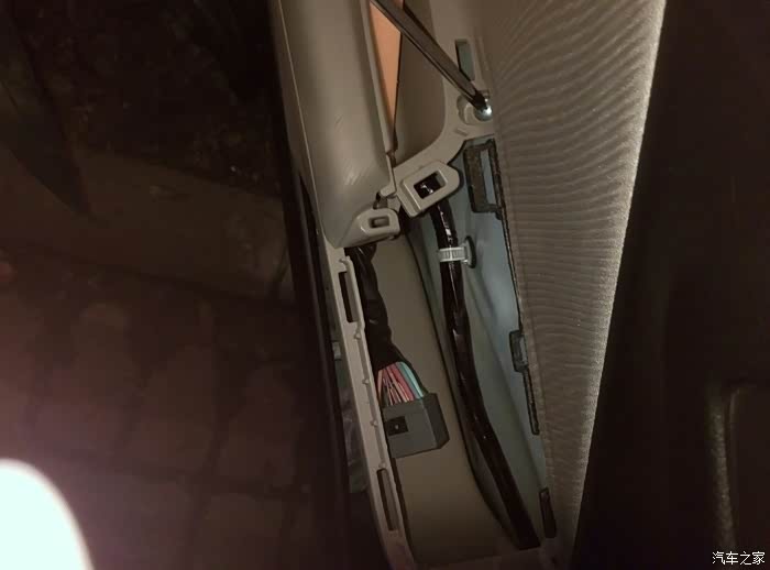

然后就布线了。

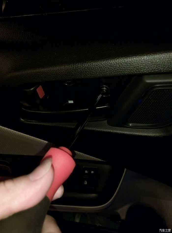

要从这里开个口。
开好了等下把线从这里穿。

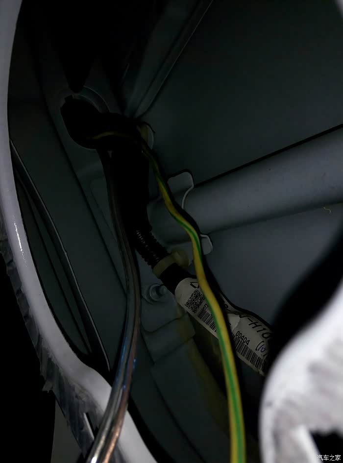

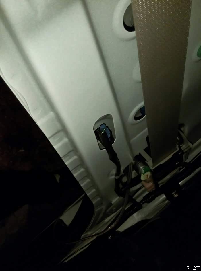

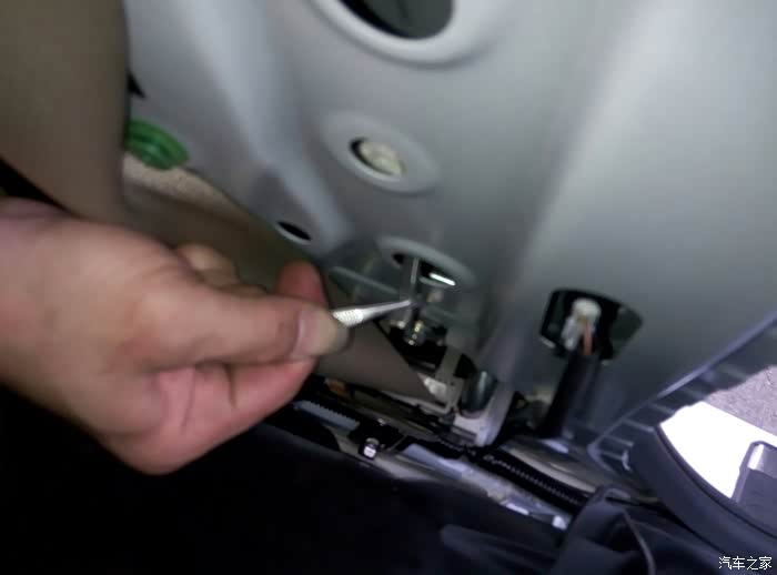

这里很重要,准备好一条铁线或铜线,记住要硬一点的,把硬的线先拉直一点,用胶布和喇叭线贴在一起,要贴紧一点范围大一点。
这里是后门喇叭里面,把贴好的线从这里进,插到我刚开的孔里面,然后往死里推。

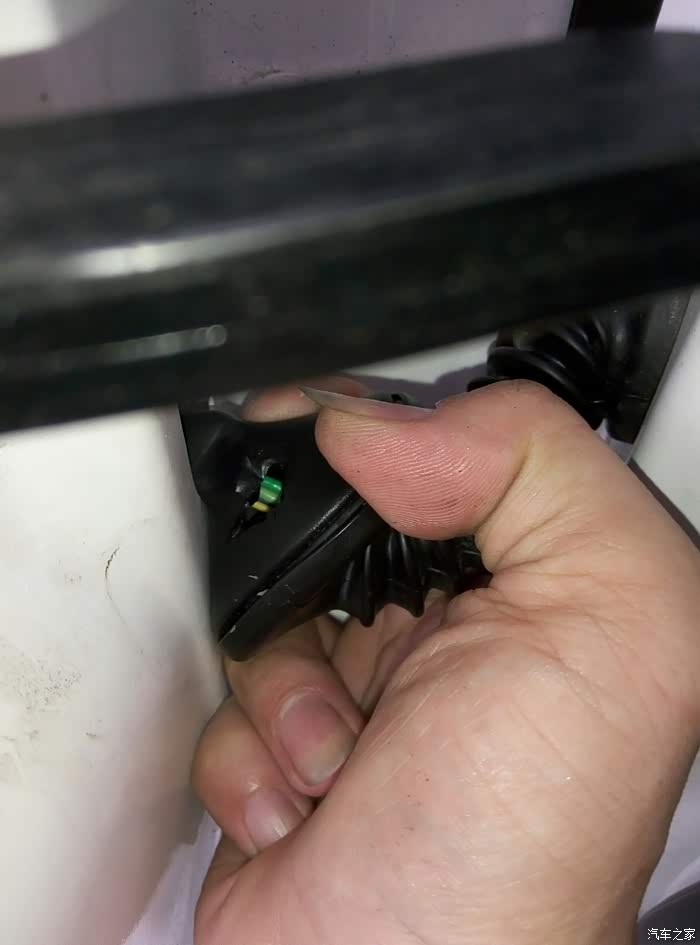

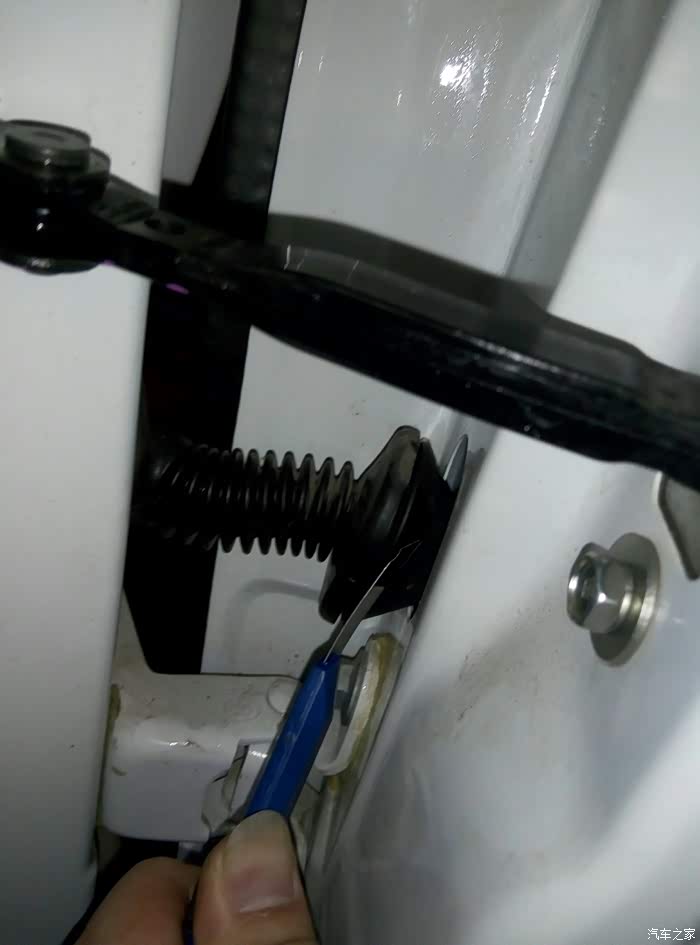

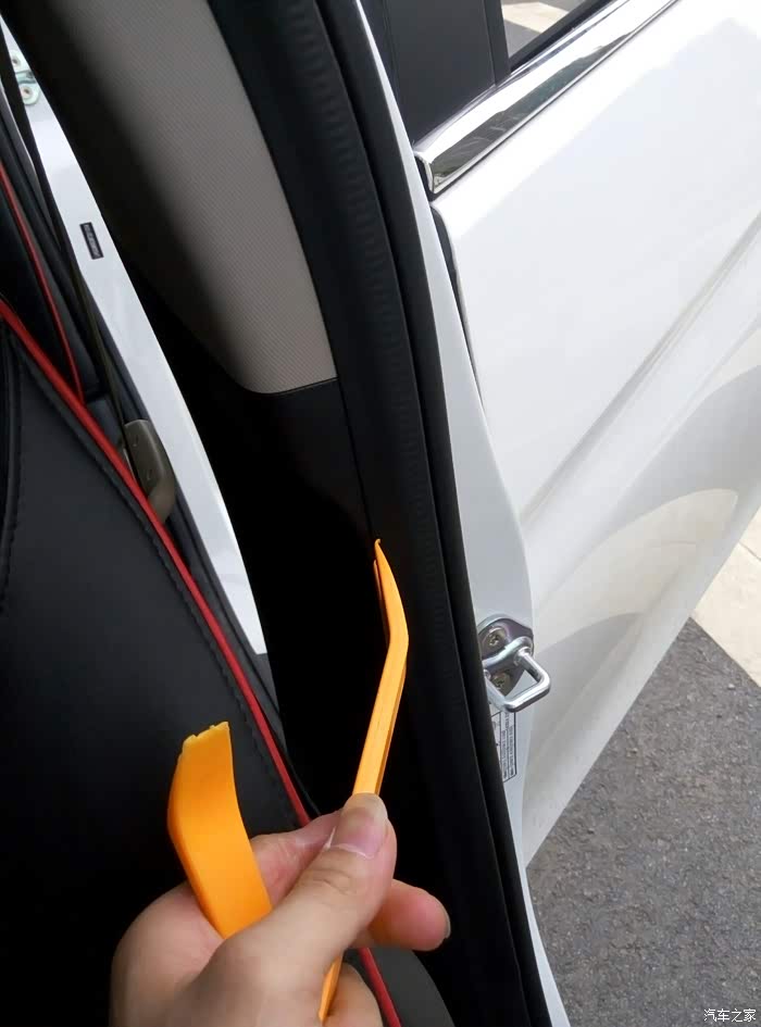

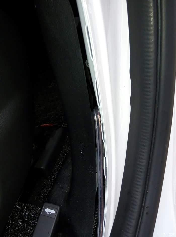

吧这里撬开。
把这胶剥开。

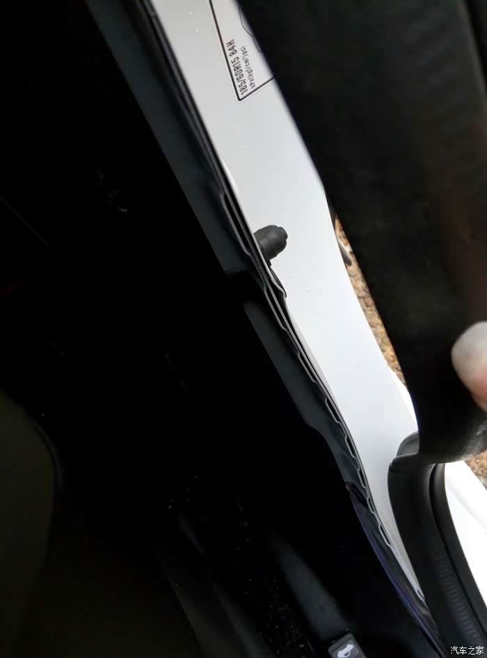

撬开了,这里是安全带的位置。
把线推到推不动的时候,用手机电筒或用手在这个孔摸一下应该摸得到的(线没出来的话说明你那条不够硬),最好用一个钳子把它先钳出来,拉长一点,之后又从这个孔塞回去,往下塞。

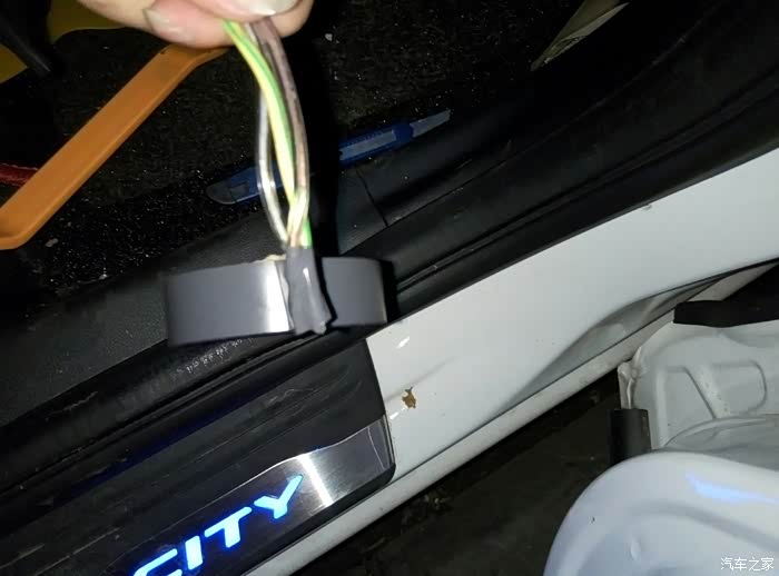

往回那个孔往下塞之后,在这里拉出来把那个胶布解开,把硬线拿掉,然后从底下走线。
线从这里出来了。
走线藏线。
线从这里进。

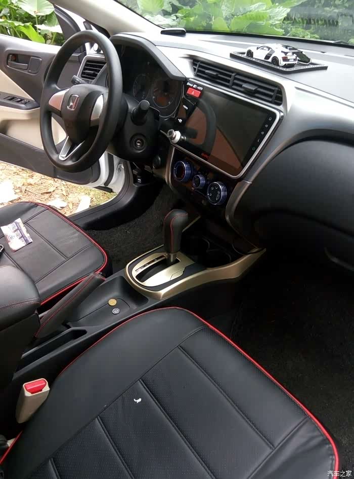

然后自己布线到导航那里,右门一样。

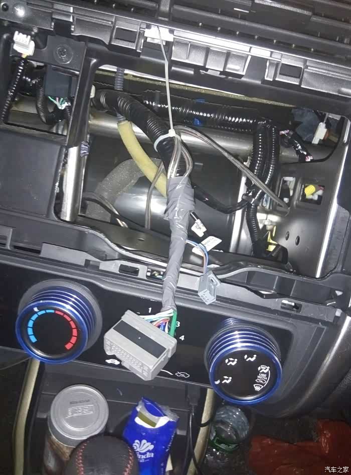

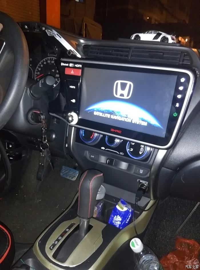

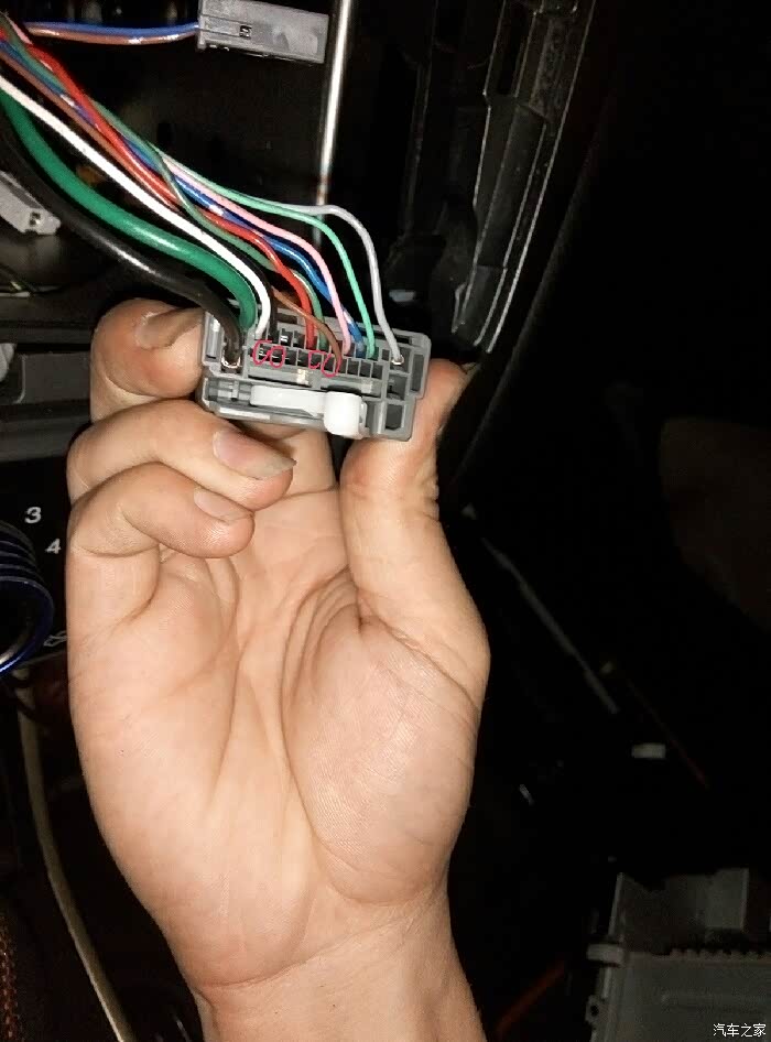

最后就是拆导航接喇叭线。
最后就是拆导航接喇叭线。

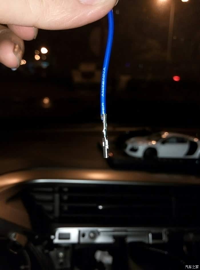

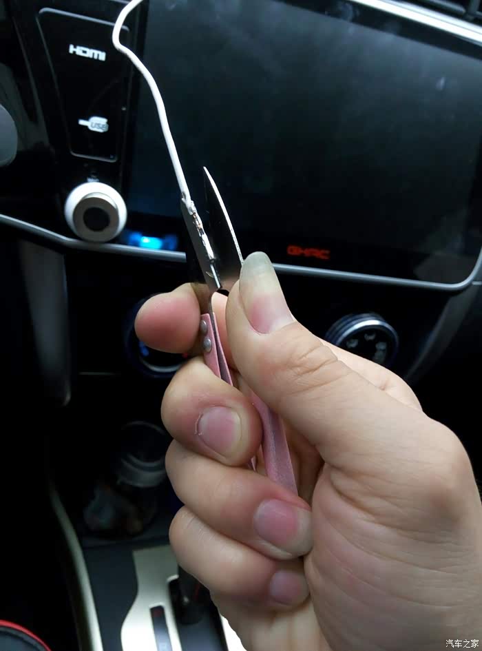

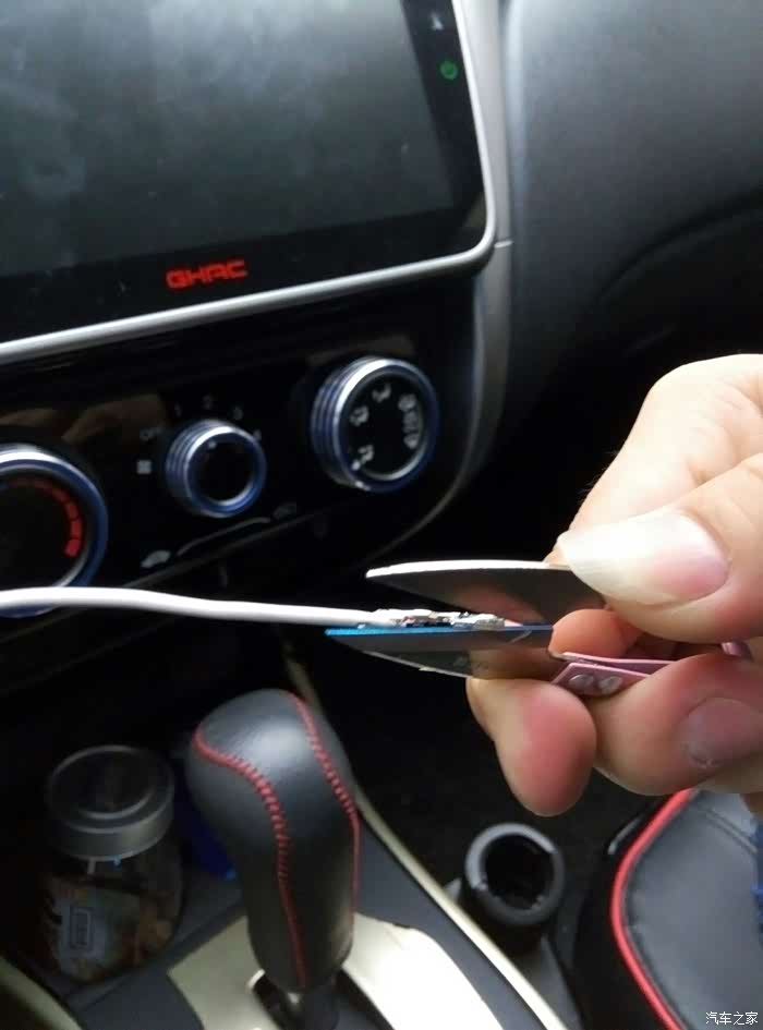

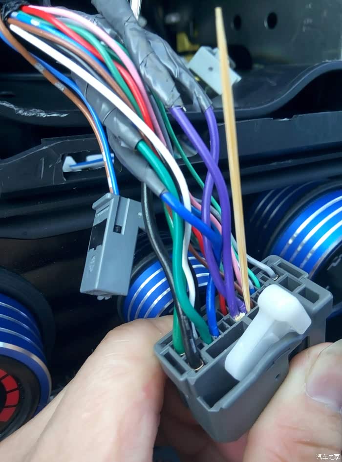

网上买的插头,貌似一样,其实不一样的,在这里拔四条线。
拔了就这样,要用剪刀剪尖一点不然插不进。
这样剪。
这样。
用红色画了四个圈看见没,按顺序(正负 * * 正负),然后把那线插进入。
插好再用牙签塞实它。(我觉得这个还方便针插焊接)
(借用车友的图片)然后后门喇叭线按正负对应插头喇叭线正负接上就OK。
试音。

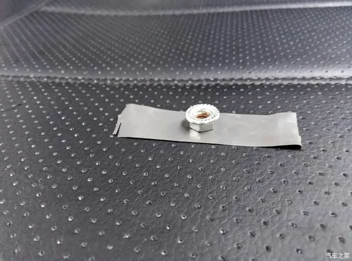

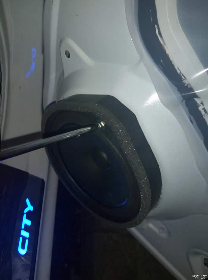

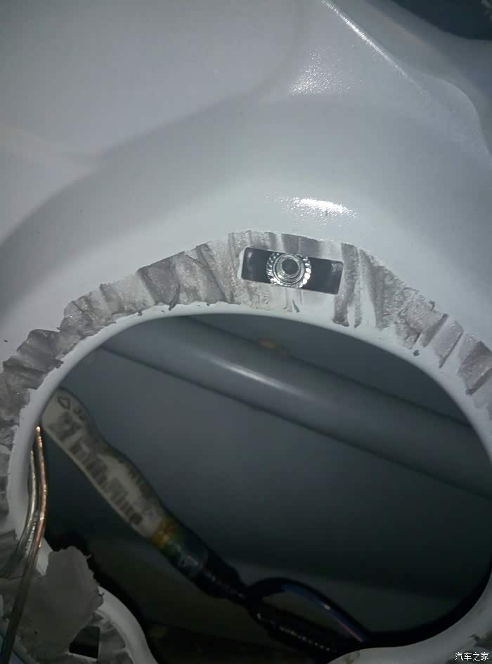

还有一点就是装后门喇叭拧螺丝是不是很麻烦?下面我有个很实用的方法。
用胶布把螺母这样鸟住。
然后在里面这样把螺母粘紧,粘到中间(要粘紧一点哦,不然很容易掉)
最后装上喇叭,慢慢拧就可以了。
