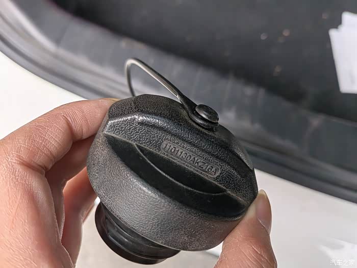

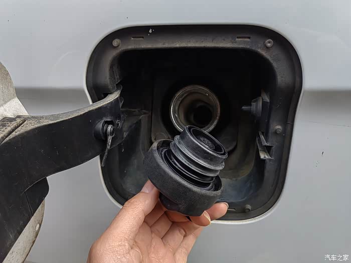

今天聊聊油箱盖的拉线断了怎么办,之前有一次加油的时候,不经意间看了下后视镜,我发现加油的师傅在往我车顶放什么东西,再盯着油箱盖的位置看过去,发现油箱盖不见了,我下车去查看才确认油箱盖的拉线断了,我问加油的师傅是不是刚断的,他说你来的时候就是这样的,因为我平时加油都不下车的,所以这个拉线有可能是早都断了只是我没有发现。虽说这个拉线要不要都无所谓,但我还是觉得有一根比较好些,当时就在想如果开到店里去换油箱盖,估计这一个也要一百多吧。当然现在我判断这个拉线怎么断的可能性,我觉得可能是经常旋转扭动导致这个拉线被拧断了,这个本来就是塑料的,再加上也用了五年多了,这个断了也不奇怪。

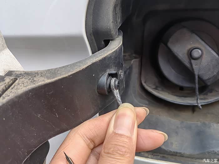

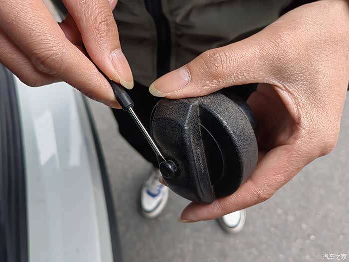

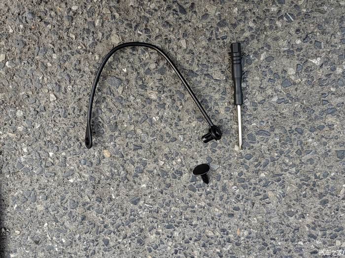

首先收到货就是这个样子的,一个拉线一个小螺丝刀和两个螺丝,最先要做的就是把之前的那个螺帽拆掉,这个螺帽是一次性的并没有螺纹,我刚开始还担心用力撬会把整体给搞坏,经过我的实验我可以负责任的告诉你没事,直接往外撬就可以拆掉。

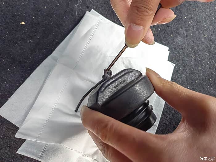

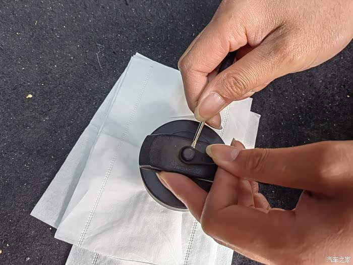

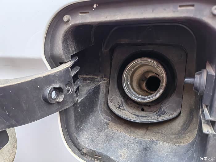

然后就是油箱盖的这一头,这里需要注意要拿几张纸巾把下面铺一下,这样防止油箱盖粘到碎屑什么的,如果不小心搞脏了一定要清理干净,不然如果有脏东西掉到油箱里边就不好整了。

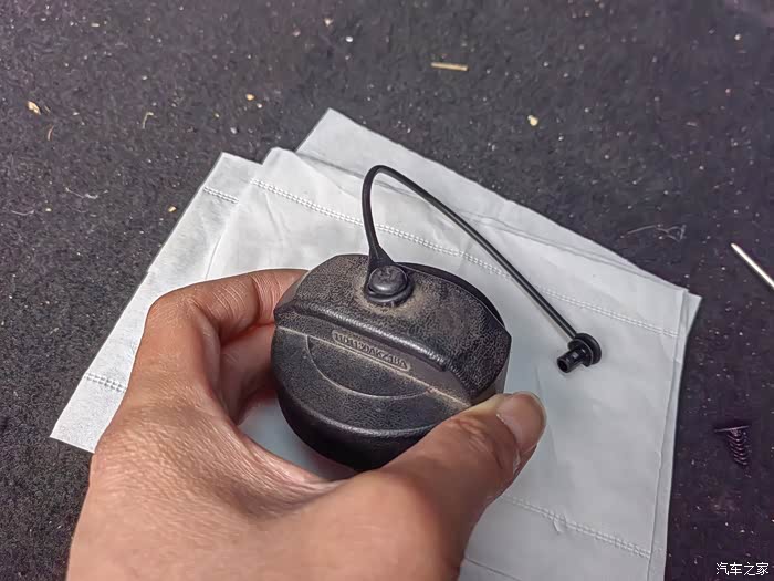

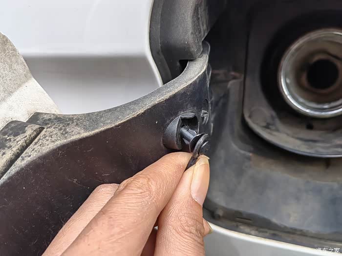

拆这个跟刚才一样,使劲撬就行了,但是我搞了半天发现好像不管用,完全就拆不下来,最后把螺帽的位置清理干净才发现这个是一体的,怪不得我搞不掉。

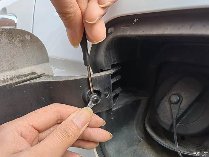

当然每个车型可能都有区别,拆不掉根部直接把拉线拆下来就行了。

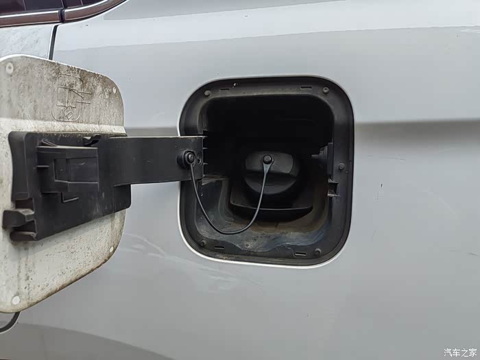

然后同样的方法把新的拉线给装上去,可能不太好装,也可以准备两个螺丝刀,这跟线本来是有弹性的,一般不会把它扯断,经过一番操作新的线装好了。
另一头就很简单了,直接用力按进去就OK了,看看效果怎么样还不错吧,整个过程不算难,就是没有操作过所以要小心一点,其实慢慢装都可以自己换好的,看看这样自己动手不是就省了一百多嘛。
