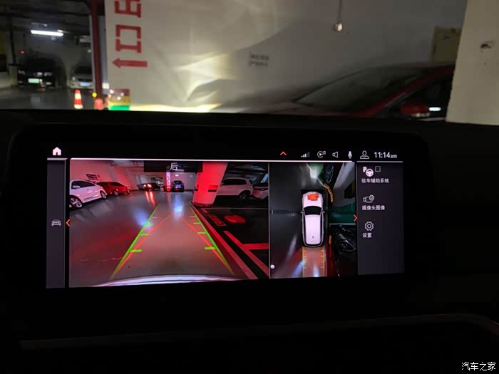

又有好长时间没来发帖了,由于疫情原因,很多店一直没有开业,这终于陆陆续续开始营业了,第一阶段我改装的最后一个项目360环影终于可以开始施工了,本来买车的时候就像选,也不算贵,但是春节前提车可选空间不大,到的那批车没有选装这个功能的,只能选择后期加装了,话不多说,直接上图,补一句,前后摄像头的画面是根据方向盘的指向自动转向的,这点是我没想到了,Bosch的这个图像拼接技术相当牛

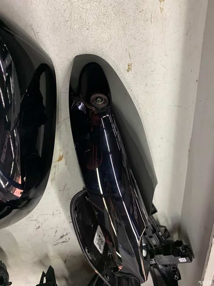

配件齐全,原厂件,包括线束,后视镜底壳采用更换,不是有些解决方案在原车上开孔

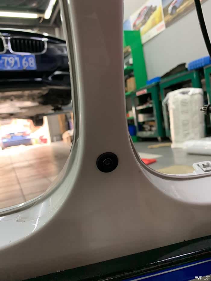

后备箱摄像头被拆下了,要进行更换

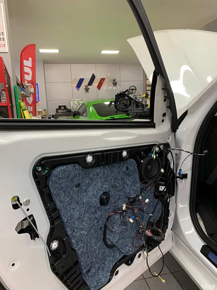

拆开了门板,隔音棉有将近10公分厚,新X3的隔音效果确实还是可以的

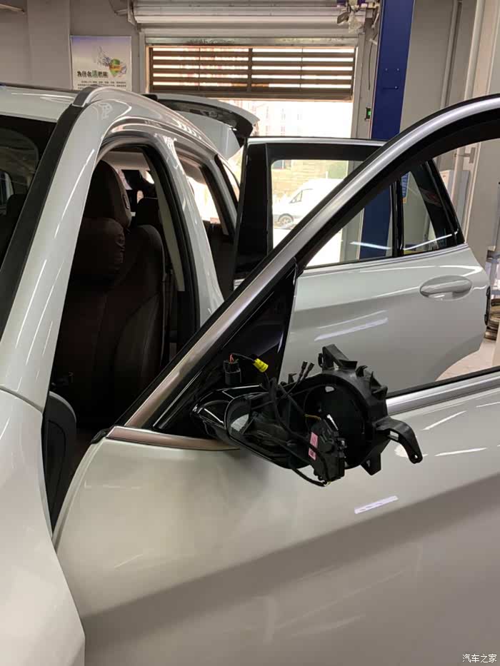

后视镜拆下穿线,并且更换带摄像头的底壳

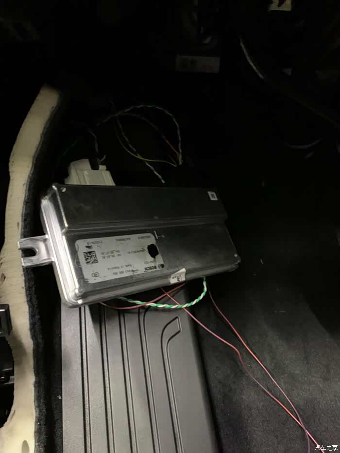

这一块就是整个360环视系统的核心了,电脑板,Bosch的

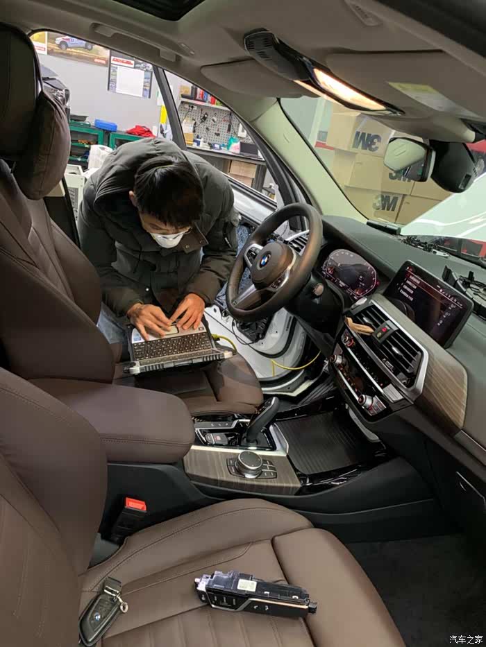

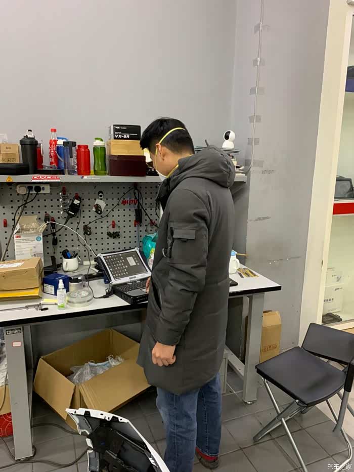

老板开始准备编程了,重庆宝马界名人,哈哈哈
编程不复杂,很快就搞定了,老板很专业也很熟练

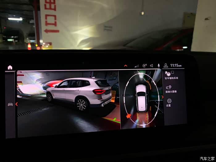

搞定出库,看看这效果,原厂的难道会不香吗?
车库内效果

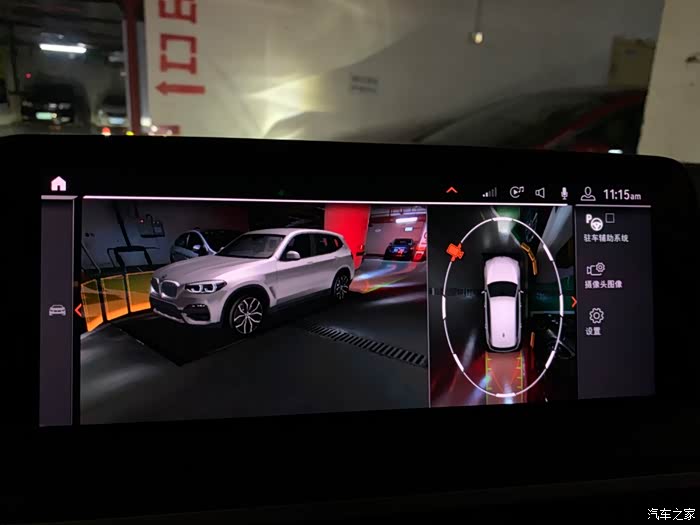

3D视图模式,总共8个视角
完美
