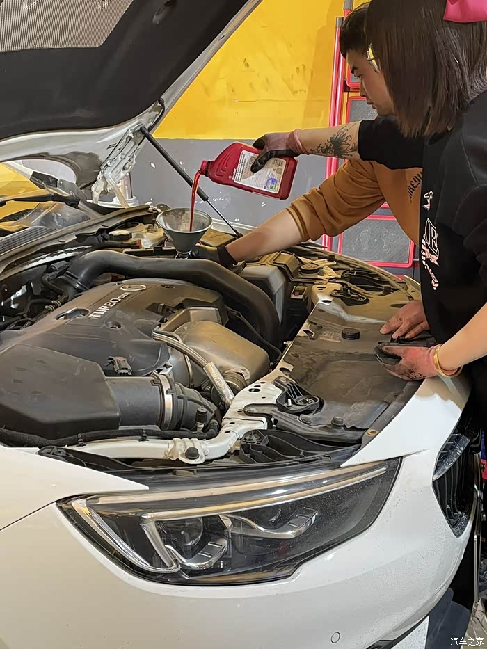

首先报一下车型,19款君威28T尊享型,已经跑了49870,已经能感觉顿挫感比以前明显了,而且缓加速的时候有类似手动挡拖档的震感,换挡也比之前迟钝。

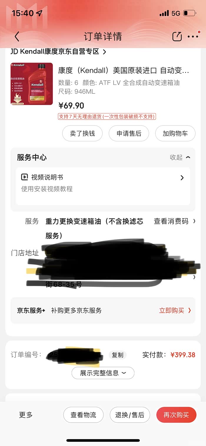

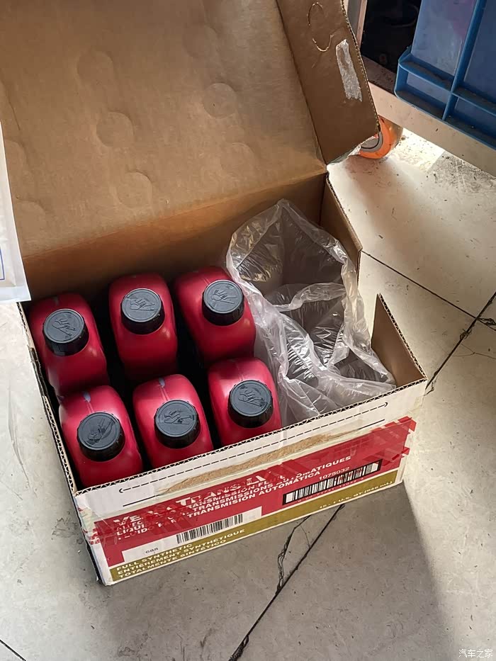

🐶东撸了6瓶康度ATF,反正四五万公里就换,也不在乎长不长效了,这油粘度和别克原厂的变速箱油粘度相差不多,也有德士龙VI认证。
车辆优缺点
通用9T50这箱子没有油底壳,内置滤芯,重力换油放出来大概5.5L,才5w公里,旧油都有点发臭了,换上新油之后明显感觉不到顿挫和抖动了,跟旧油相比要润很多,有点新车的感觉了。体验不错。
