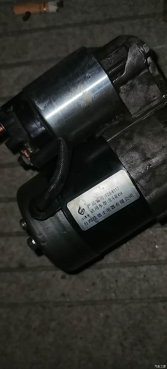

启动马达在气门室后面的夹缝里,两颗固定螺丝在暖水管旁边,一个14的螺母和一个14的螺丝杆;需要拆进气盖,暖水管,上水管;螺丝杆在固定线速支架的旁边,螺母在一个硬管下面,等后面补图;拆掉尾部电源线13的螺母和一个尾插,先把电瓶负极取下了再拆,避免短路;从空调管有空隙可以掉下去,后续上也从这个位置用绳子拉上来;

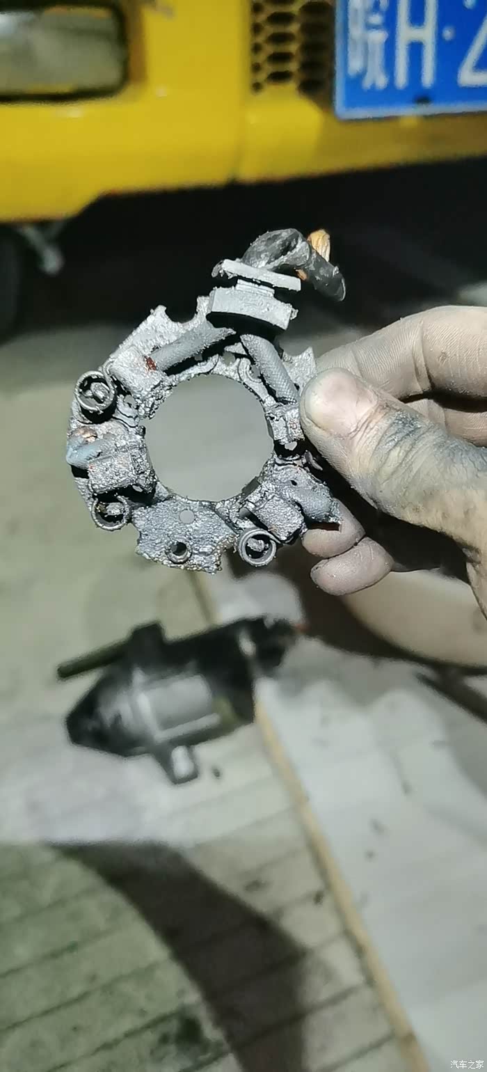

拆下来换了碳刷 原碳刷都磨没了 06年的老车子
pdd买的碳刷,13/个 ,四个碳刷不好卡,用硬纸板做个锥型套上去
三颗齿轮都干了,打了点润滑脂
