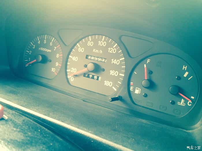

86的仪表盘,就是这张图片,太喜欢了,绿色背光,机械表盘,复古。。。!大爱!

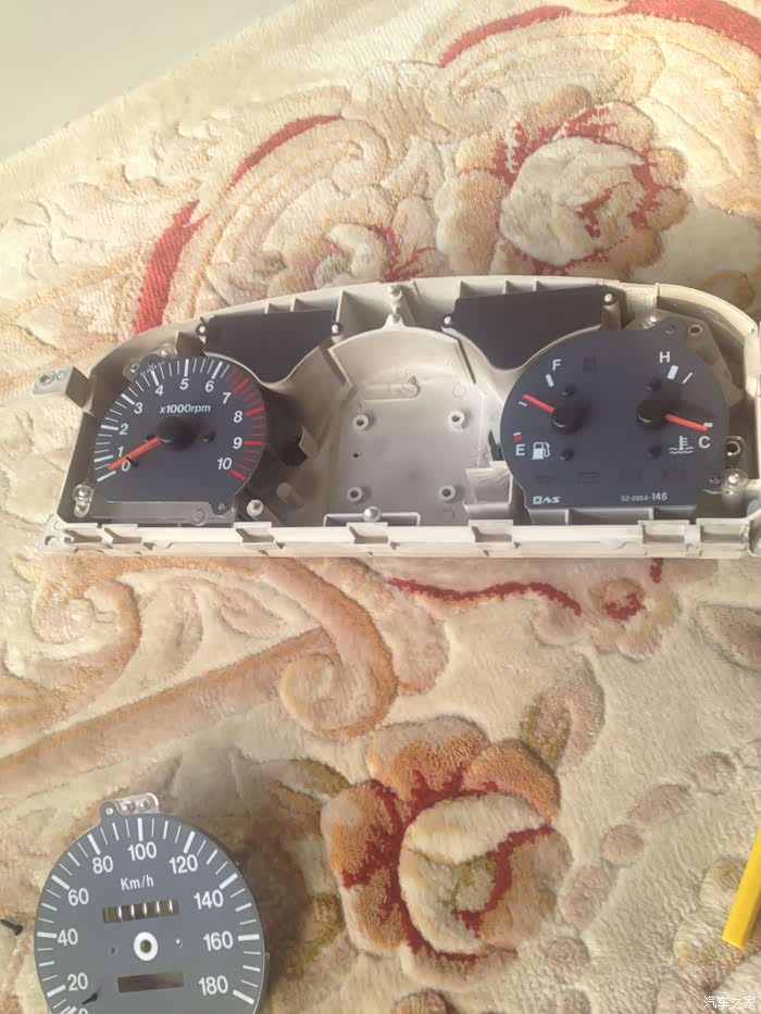

这是星友送的和咸鱼淘的仪表盘,合个影!

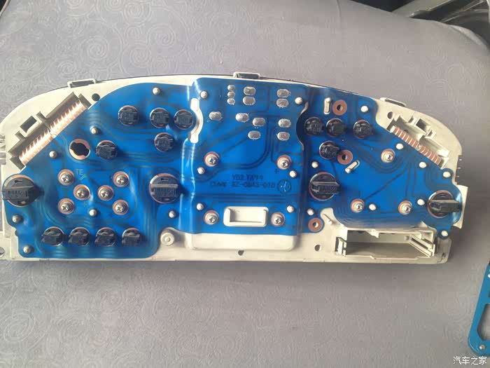

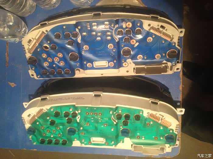

背面!蓝色的是机械的,表是02年的,但我觉得装在05年的车上,也是有可能的!

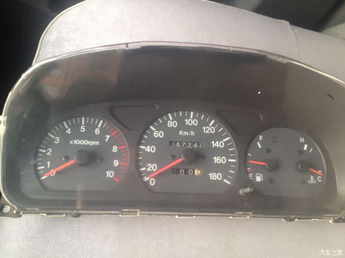

进口的仪表
不错

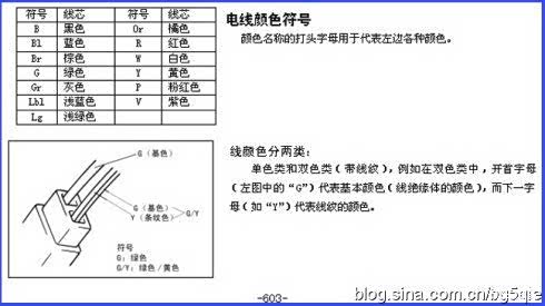

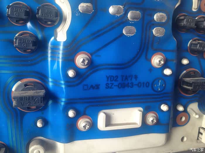

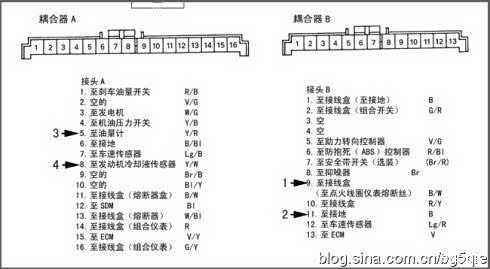

公里表不走,于是查资料,这是仪表盘插头接线图!

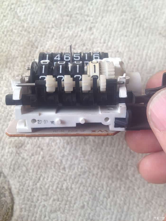

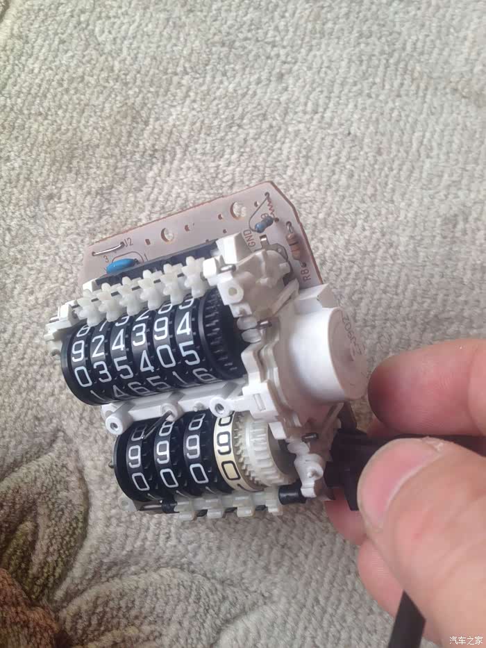

最后没办法,开拆!
大拆!
拆到这一步是下了很大决心的!

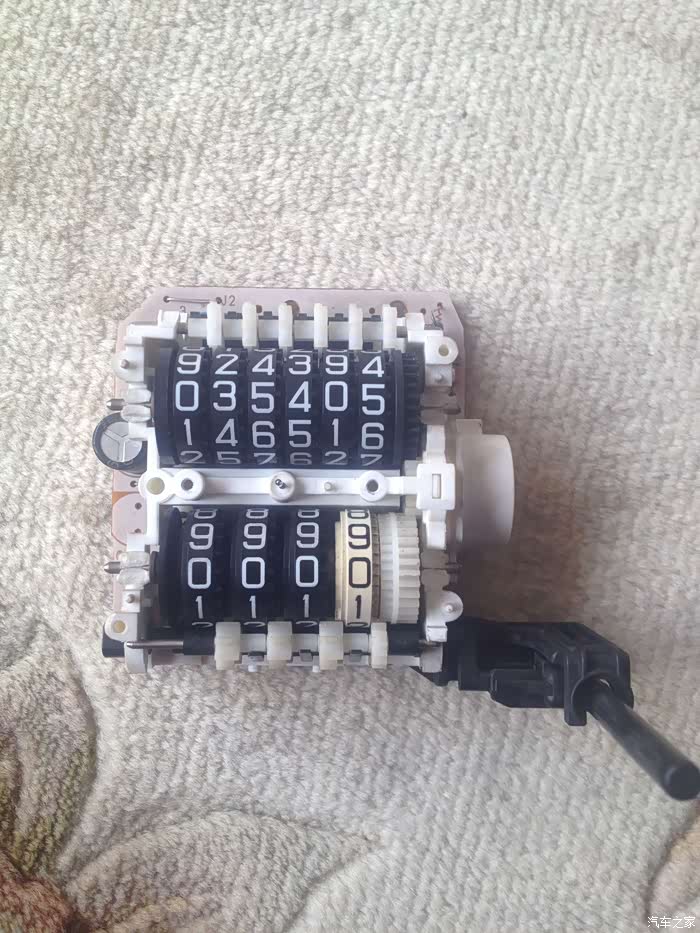

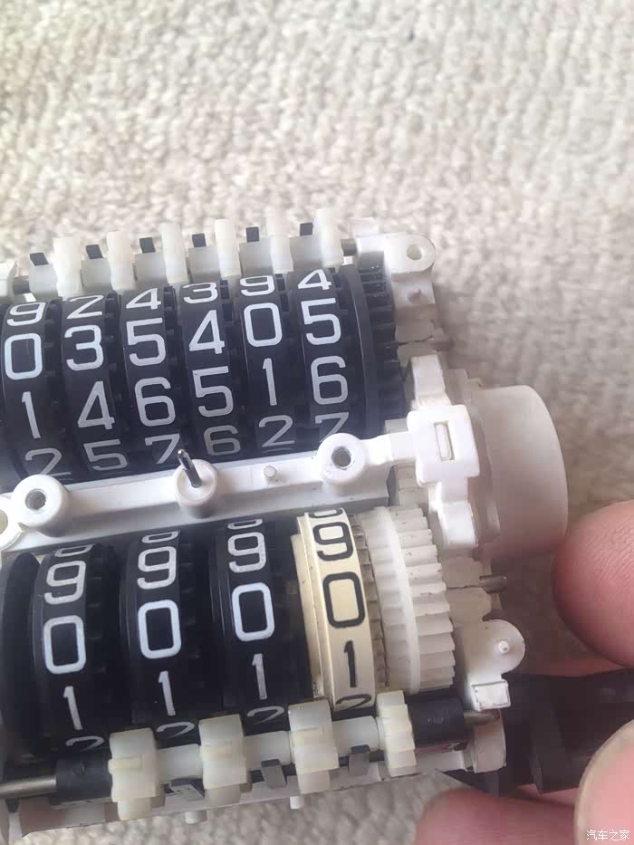

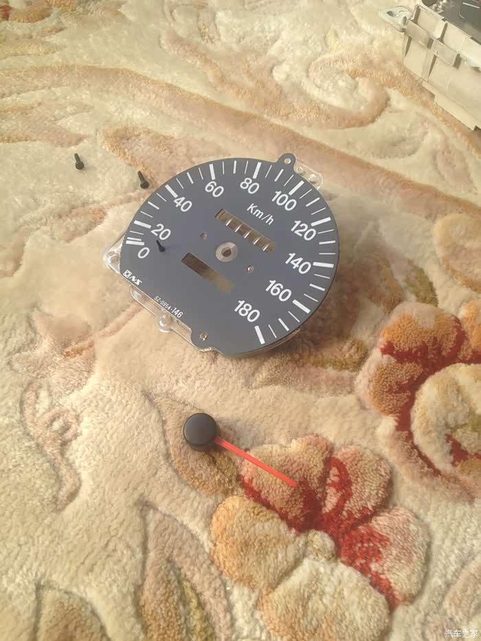

时速表与公里表机芯!
研究研究研究。。。。。。
最后发现问题,应该是这个表时间太久远了,白色的表轮轴有些磨损,滚动不顺畅,卡住了,我稍微的抹了一些凡士林,又手动的转了很多圈,似乎顺畅了!装车试试吧!哈哈。。。

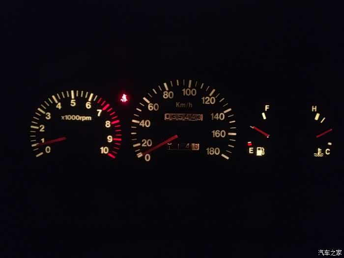

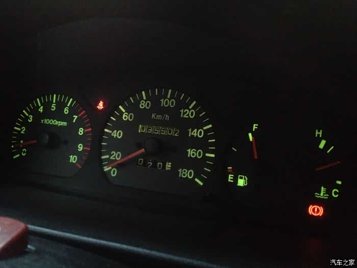

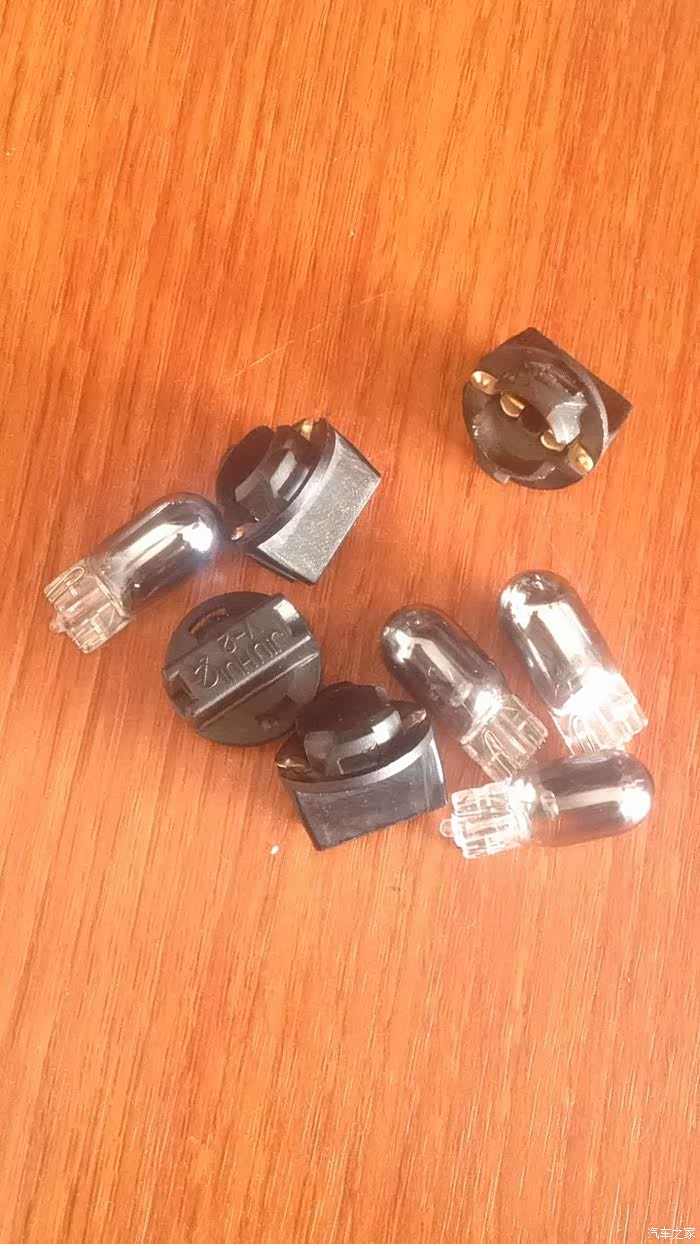

这是用的星友送的仪表盘的背光灯泡,这个颜色很不错,复古味道十足!就是有点暗!公里度数调过了,很好调!
这是马云家买的背光灯灯泡,由于我不喜欢仪表盘太亮,又以为原车就是这种灯泡,所以没有买LED的!

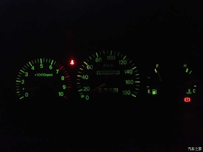

哈哈。。。。。经过一番折腾,两次更换仪表盘,又回到绿色了,只是这次是黑色的机械表盘!
复古情怀
黑色机械表盘,太漂亮了!

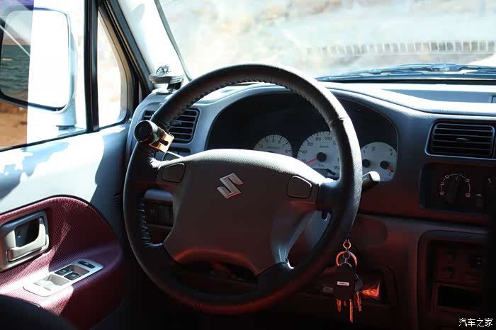

原车的白色仪表盘,现在看真有些看不下眼!

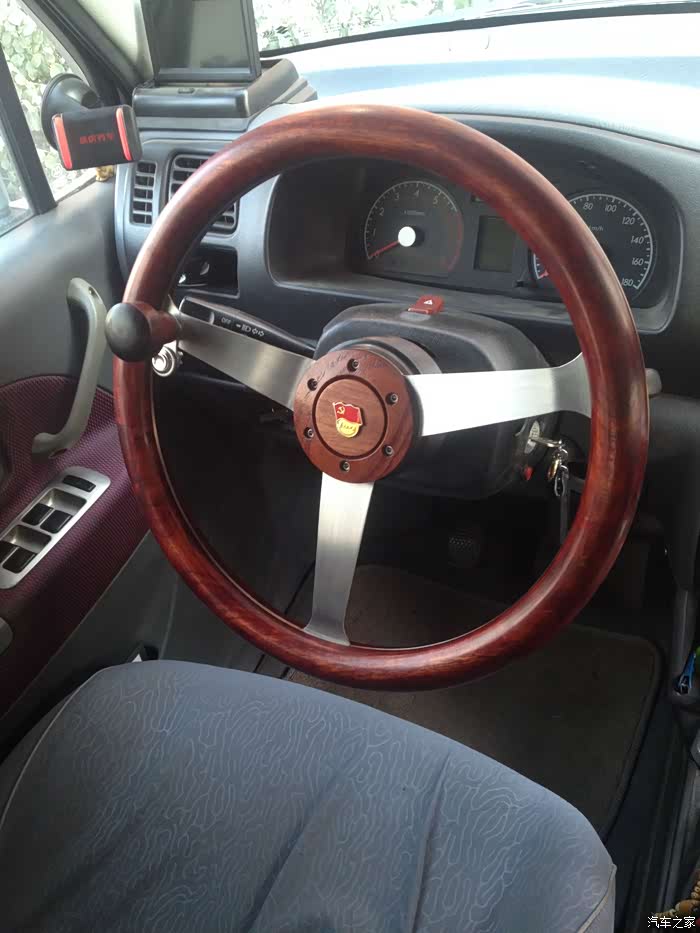

第二个仪表盘,E+的,配这个全黑的方向盘,整体不错!

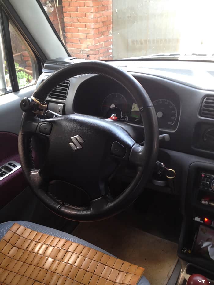

换了这个方向盘,自我感觉这个仪表盘就显得有些不协调了!

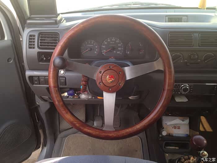

这个方向盘,配这个机械仪表盘,视乎理由还是满充足的!

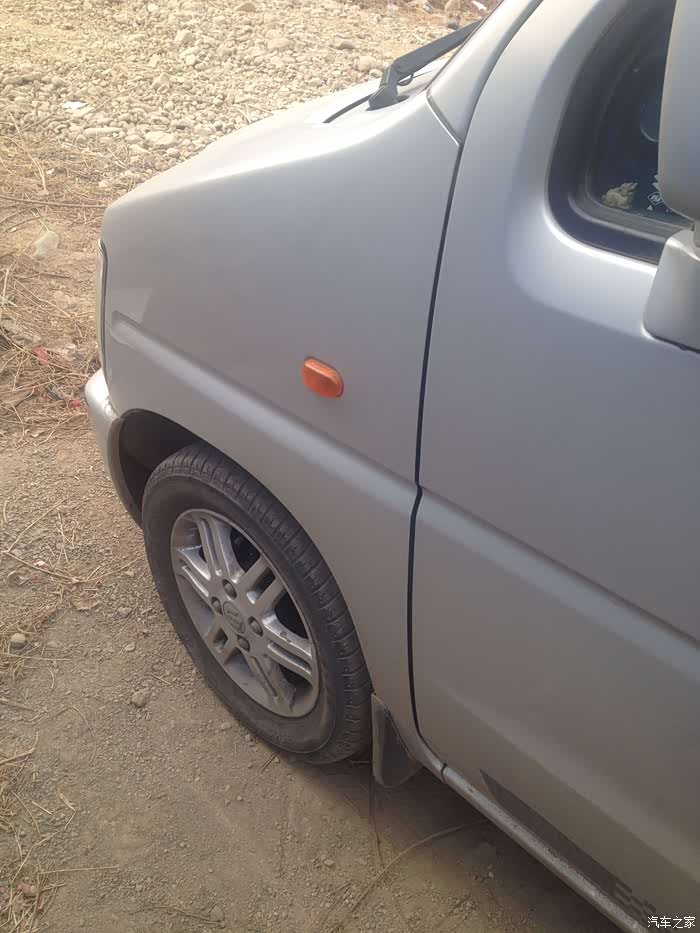

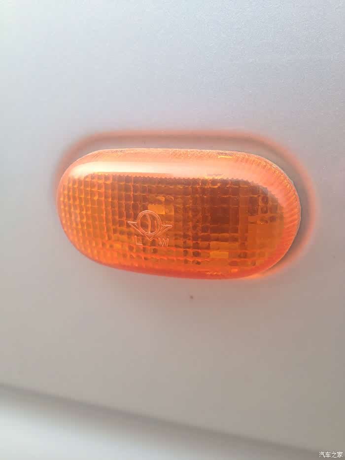

卖家送的叶子板黄色侧边灯,没想到还是瞭望的!很干净吧!我自己洗的,原来里面都是土!没想到这么多年了,颜色还是这么好!
