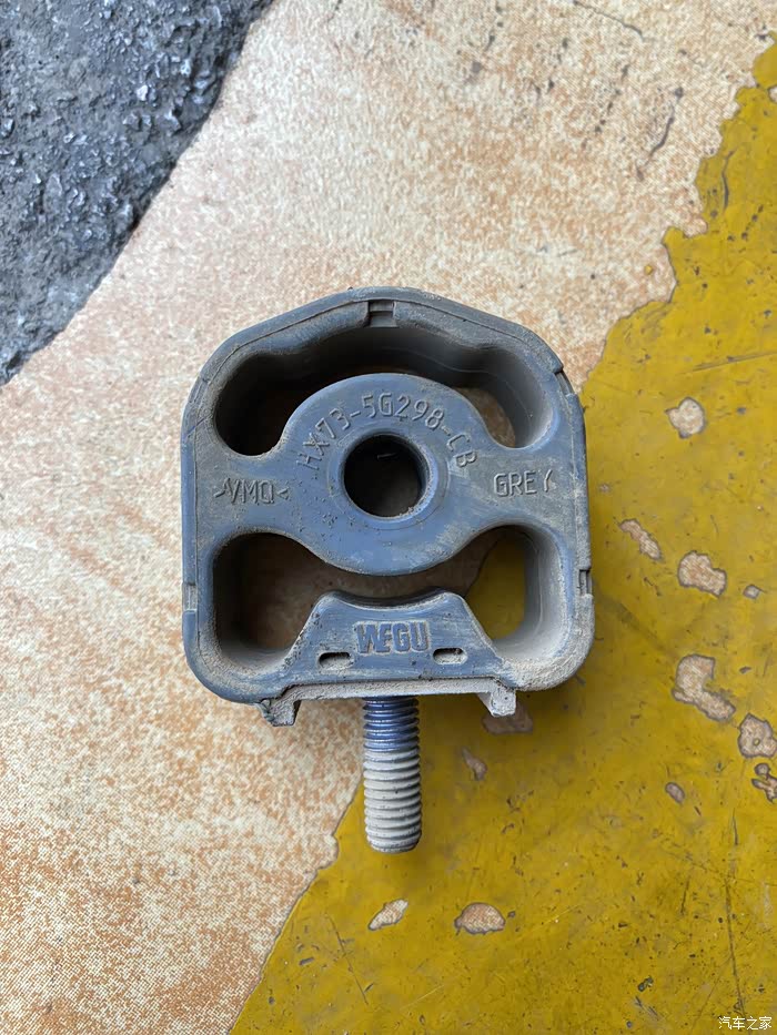

如果有车友觉得排气管抖动导致车身抖动,最简单的办法就是买4个丰田霸道的2孔排气吊胶装上去(比捷豹原厂软太多了,价格大概是50元左右一个),另外观察一下排气管中段支架有没有下榻,如果有用刀片切割一下就行!做完这两个项目排气抖动基本和你没有关系了,如果还有就是发动机的抖动(可以去4S检测发动机支架有没有坏),反正排气抖动传递不到车身
这个是排气管中段支架,如果已经下榻,可以用刀片切割一下,上下碰不到就行。
