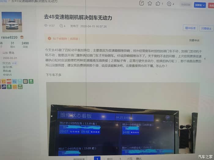

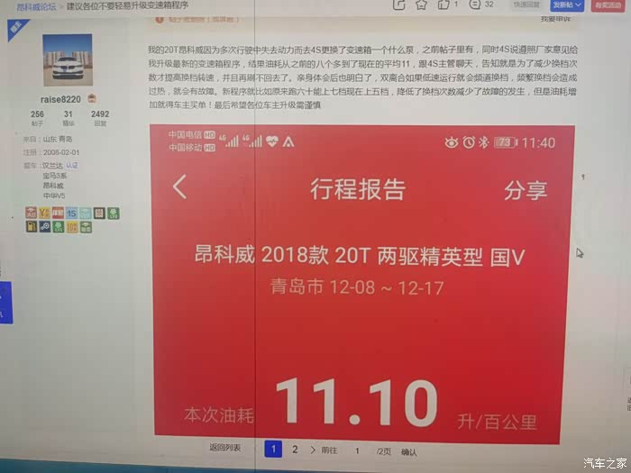

从2005年买第一辆车以来,日系、美系、德系、国产都买过了,虽然不是豪车,也算体验了。我之前在论坛里都有这些车的身影。昂科威是17年我12月买的18款的1.5T的,买车第二年就修了三次变速箱,主要是正常行驶中特别是超车时突然失去动力,过五六秒就突然又有了,后来换了执行缸总成好了,但是倒车时挂档不动作的毛病却一直没好,今年夏天跑到7万公里了,变速箱明显比以前顿挫厉害了,特别是从地库坡道上的时候有种随时要憋死的感觉并且咔咔响的厉害,4S师傅说基本上该换三件套了,大概六千左右吧。再就是油耗越来越大,前两年基本在8个油以内,后来越来越多,现在冬天或夏天开空调都到了12个油,车上所有油液都换了、积碳清了、轮胎换了毛都没用。实在是不想在它身上再折腾了,所以就下决心换车。昂科威买车时落地21.5万,开了不到五年最后卖了8.6万,这个价格基本就是行情价。买车一时爽卖车两行泪啊,通用的车真的不行,18年公司买了五辆君越,都是分到指定的人开,不存在乱开的情况,三年内五辆车全部都换过电瓶,其中一辆到现在换了三次,我还帮忙去搭过电,还有一辆去青岛市区办业务的路上直接抛锚在高架桥低,那可是素车啥都没改装过并且按时保养啊。所以公司同事聊天时都说坚决不再碰通用。

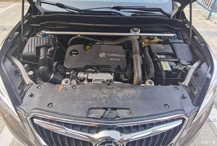

发动机舱,加了平衡杆

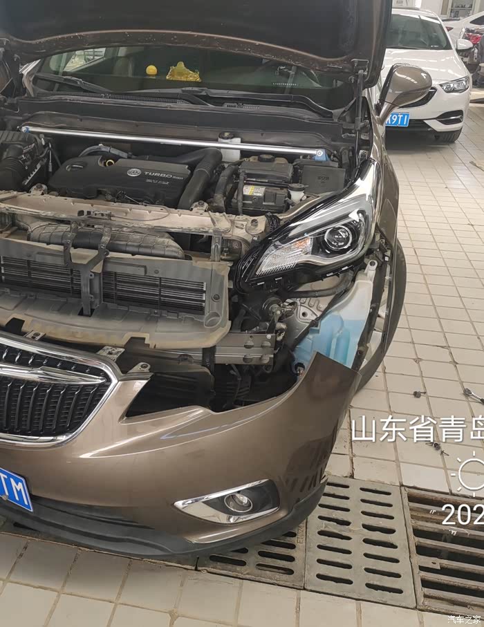

这是出保前大灯发乌,到4S索赔成功后更换大灯

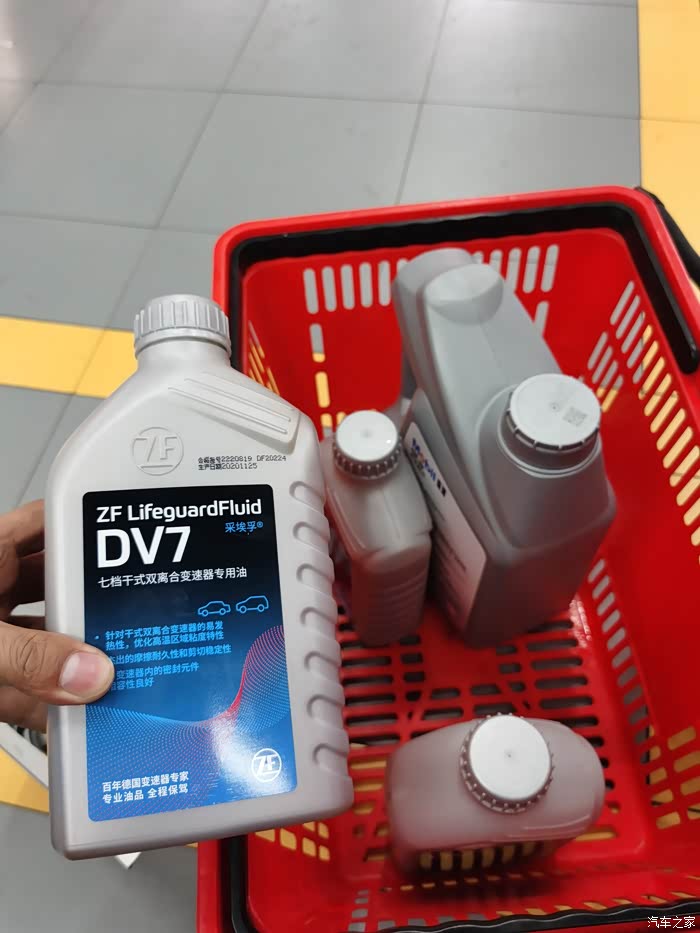

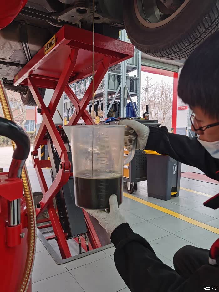

行驶4万公里更换变速箱油,看起来早就应该更换了,浑浊不堪
