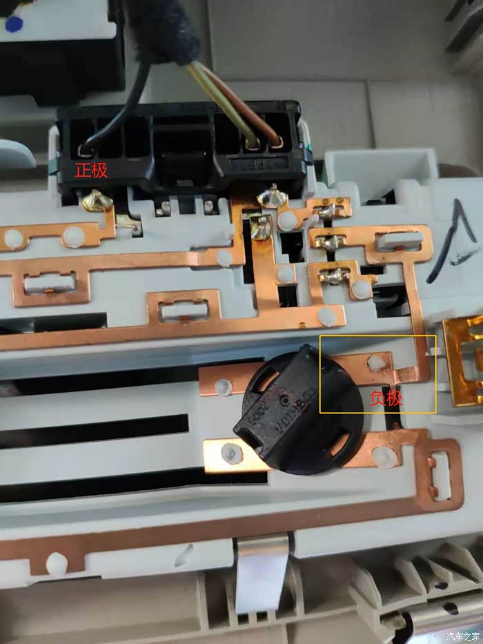

图上就是接线位置,主要是右边这个位置,接这个位置是前面阅读灯按钮控制后面开关灯,同时兼门控效果的。但是,我图右边的位置,装好后是驾驶位侧的按钮,所以,如果想前排右边控制的话,图左边的按钮。

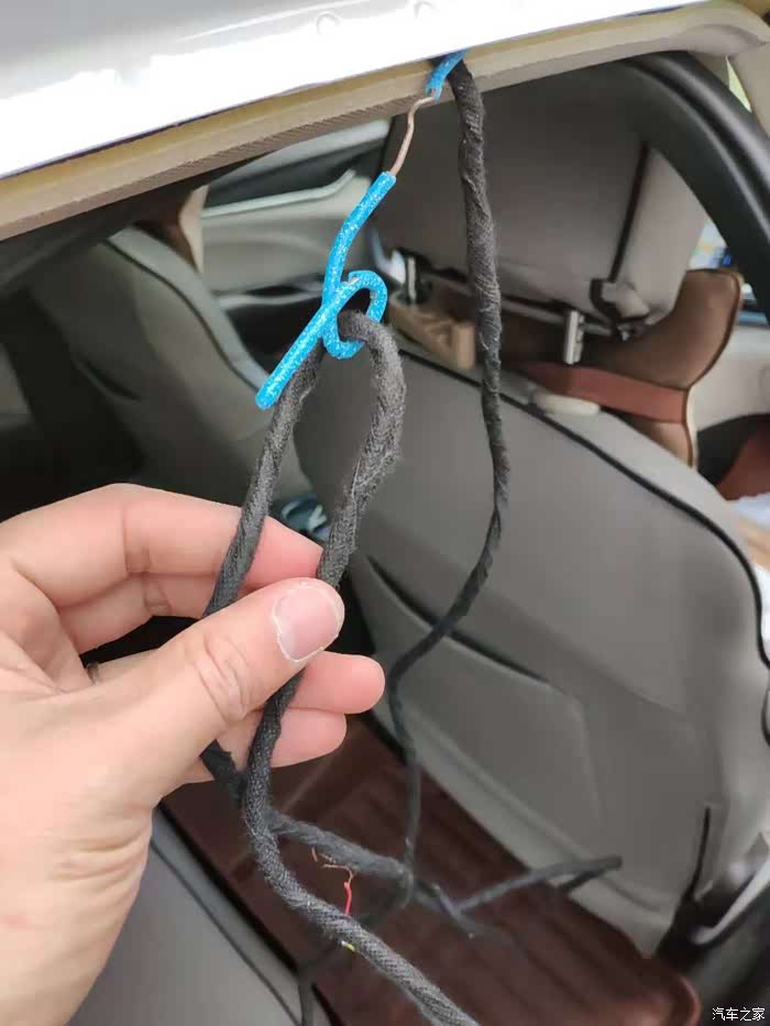

测试好灯后就可以拉线了,电线是用行车记录仪的后摄像头灯的线,这里拉线最好是用衣架绕个圈,这样电线不好脱落,电线也可以用网线来代替都可以的。还有最好包下线,网上花了3块不到包邮寄到的绒布胶带。

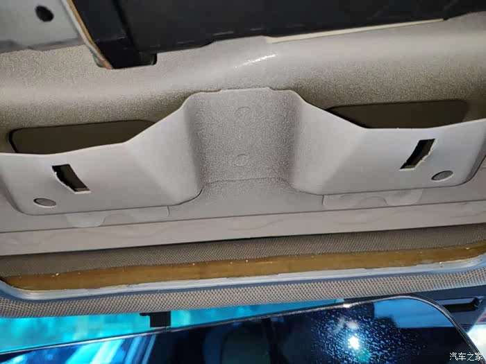

安装这个位置时 灯还是有点长了,结果是有点突出来的。这个射灯前面白色的塑料可以拧开的。我这个是强塞的,没有拧开扶手的螺丝,最好有工具把扶手拆开后再装灯不费劲点。

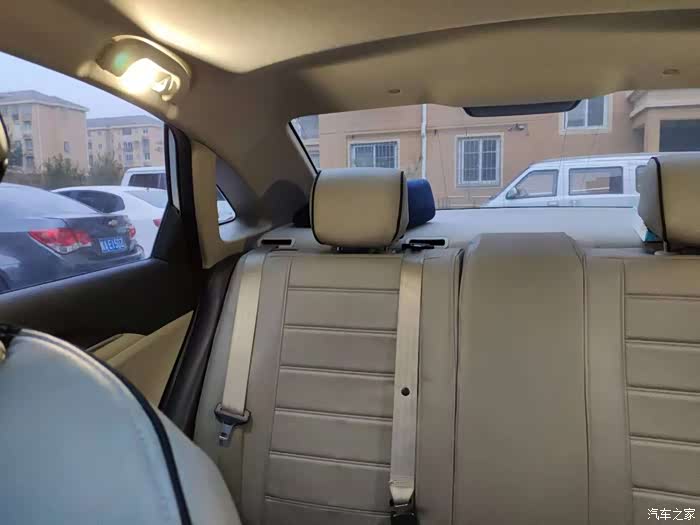

最后是装好后的效果,晚上也够亮,方便很多。
