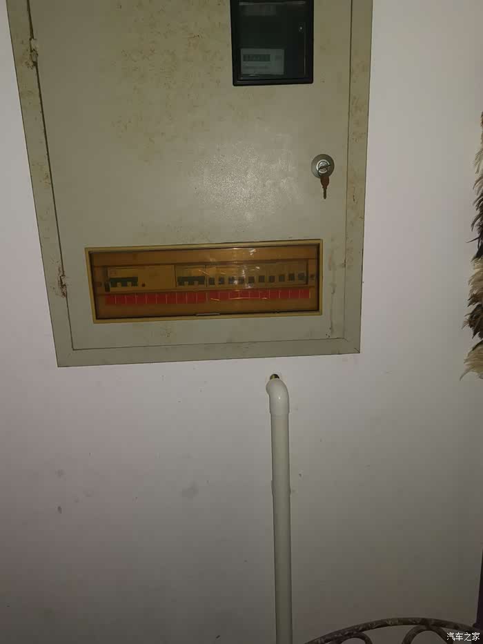

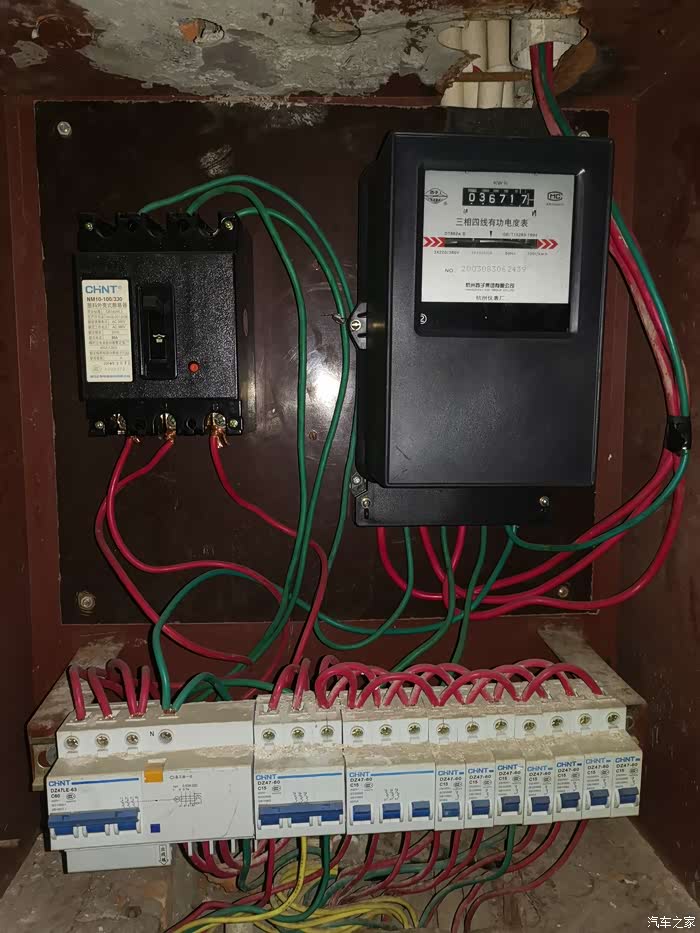

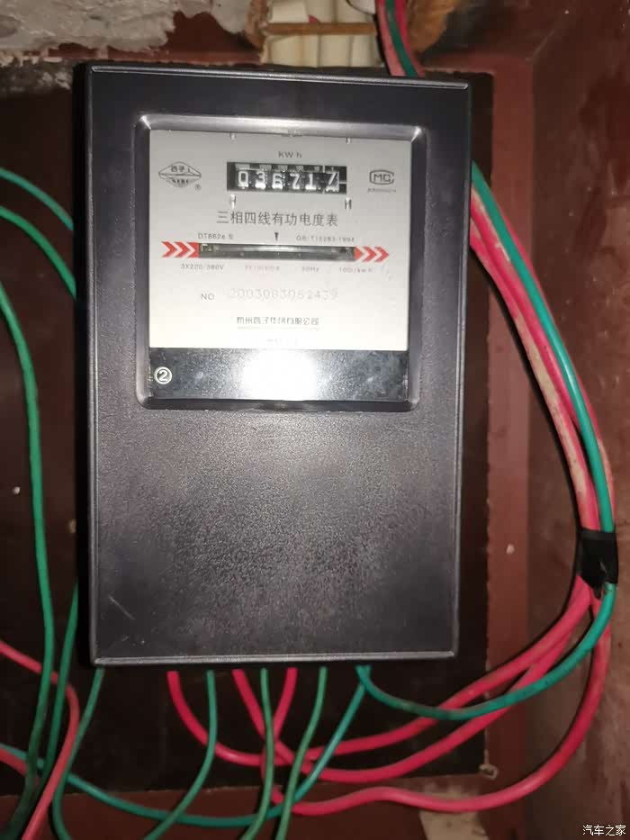

第一步,拍照、拍视频发给安装师傅确认我的配电箱的基础能力够不够,由于我的住处是用的工业电,家里的配电箱直接就是380V,10平方的进户线,把配电箱里的电表、空开、断路器一一拍照给师傅确认了,师傅说ok,够用,长长的舒了口气,他们可以直接在我家的配电箱接出去安装就可以了,省了一大堆找国网装电表的事情;

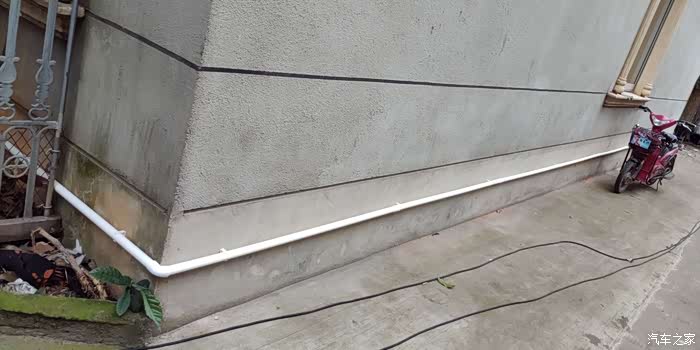

第二步,确认走线位置,我把停车点,我的配电箱,走线的路径都给师傅拍去了,师傅立马把走线的方案和我说了下,真贴心;师傅还根据我的停车点,视频上就探讨了桩的具体位置,还帮我从美观的角度优化了布线的方案,真是舒心,家里的定位发给师傅等着现场踏勘和安装了;

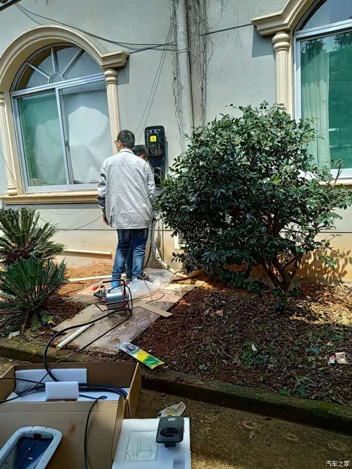

第三步,师傅和我约定了周四早上,周四一大早师傅就给我电话了,说到门口了,激动啊真迅速,现场踏勘后,就开始作业,由于我的走线比较长,还需要兼顾美观,3个师傅足足的忙活了6个小时完美搞定;

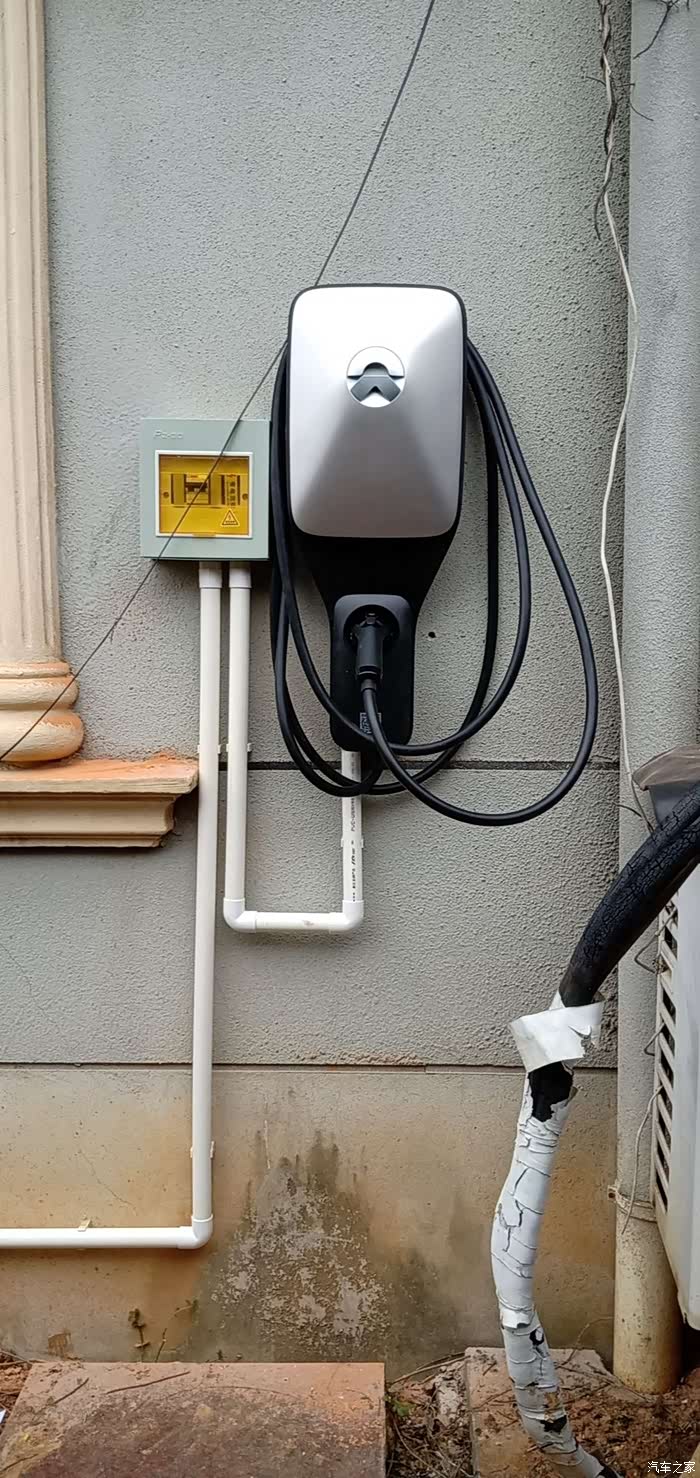

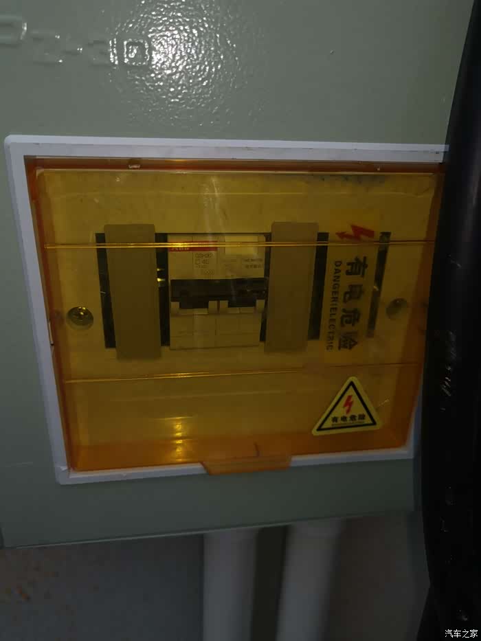

看看成品的效果

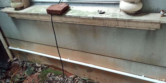

师傅们正在忙碌着

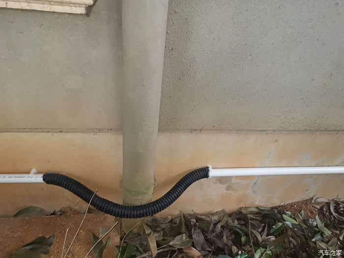

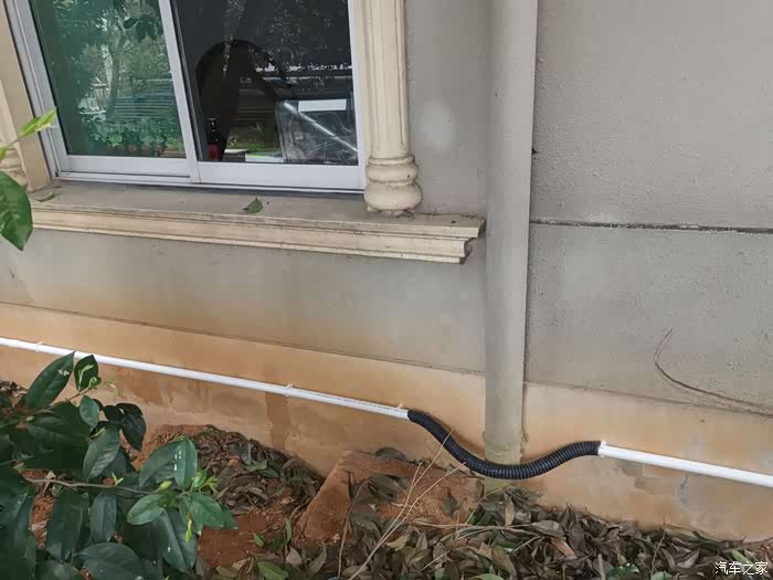

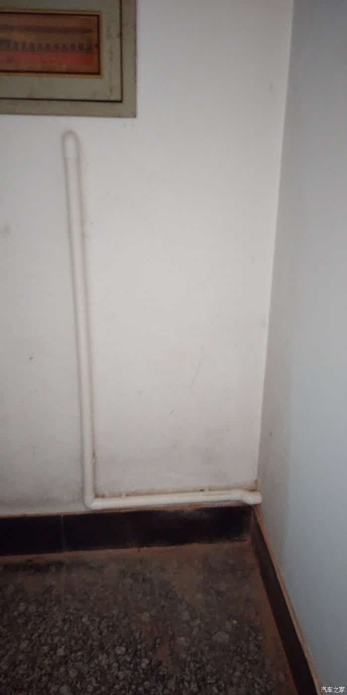

这走线帮我考虑的还算周到,尽量不影响我原来的使用,兼顾美观
管件用的很粗,线是10平方的
完美
电表利旧都不用动了

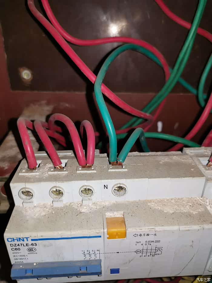

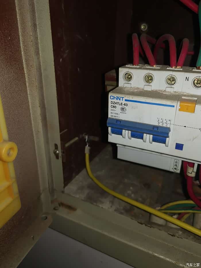

空开能力也够,师傅还帮我地线接上了
漏保能力也够

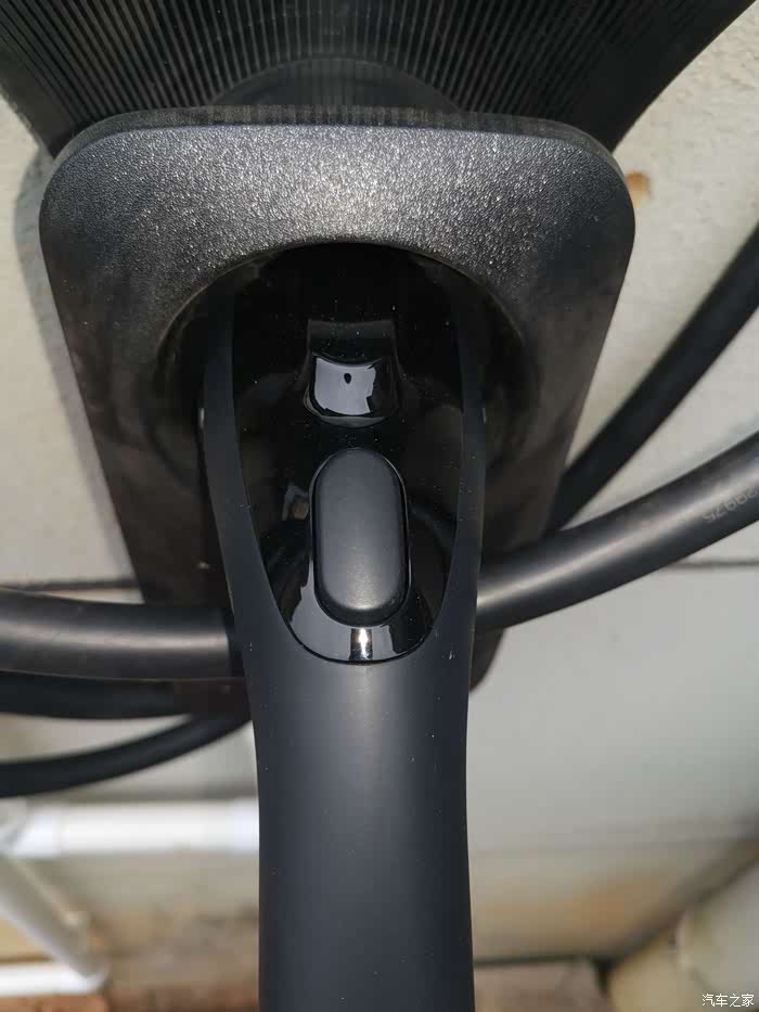

把手质感很不错
这走线很用心了

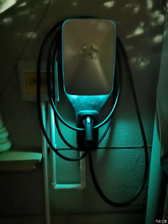

这晚上的效果,真美,到时候充上电还可以看到呼吸了
配电箱里原来已经接了很多线了
充电桩的漏保
