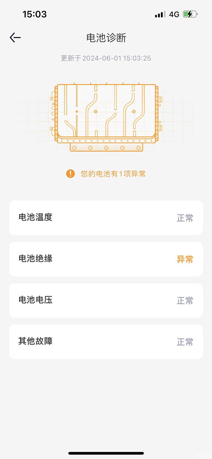

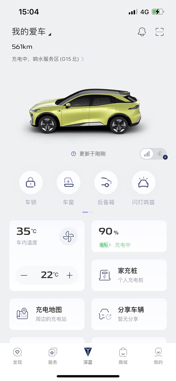

然后高速上就去补电,使用的是蔚来的超充装,充到90%左右时,手机APP里就报“电池绝缘”异常
,吓个半死……后来打了深蓝客服,然我看了下车内显示屏是否也报异常,我看了,车内屏幕正常,然后客服让我停止充电,重启三电后APP异常提示信息就没有了,后来去其他充电桩再补电,也没再报异常。不知道是否有其他车友遇到这个情况?电池是否有必要去检查?
