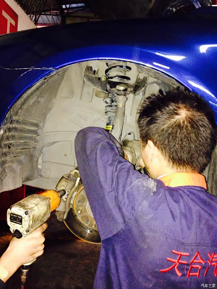

为了解决底盘异响怀疑有问题的都换了,就差避震了。前段时间在朋友那里买了全套避震和弹簧,今天终于有空了,换上朋友的前避震总成。拆下本车的避震和弹簧都没有问题,拆开才发现TMD就只是顶胶坏了,我的那个心啊拔凉拔凉的。不说了上图。顺便出原车弹簧和避震,这里说明下原来马6弹簧比现在的要粗,难怪原谅的马6转弯比现在的好,收朋友的是总成不然就用原来的弹簧了。
顺便换了球头

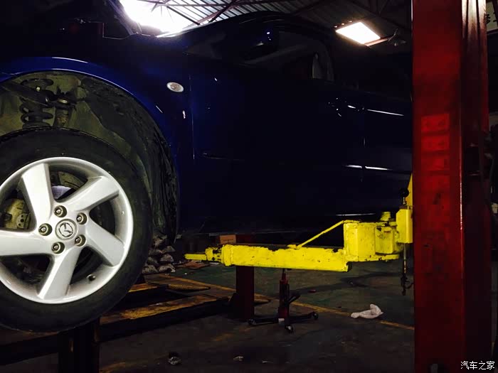

上架

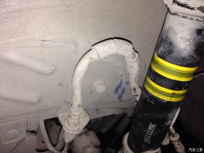

新的进口货
装上收朋友的原车总成

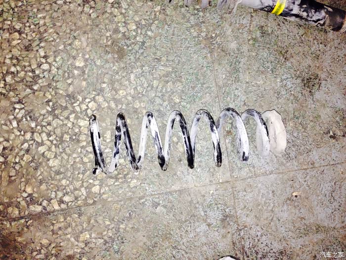

拆下的原车的啥事没有,弹簧比现在的粗懂的,要的联系
拆下的前弹簧

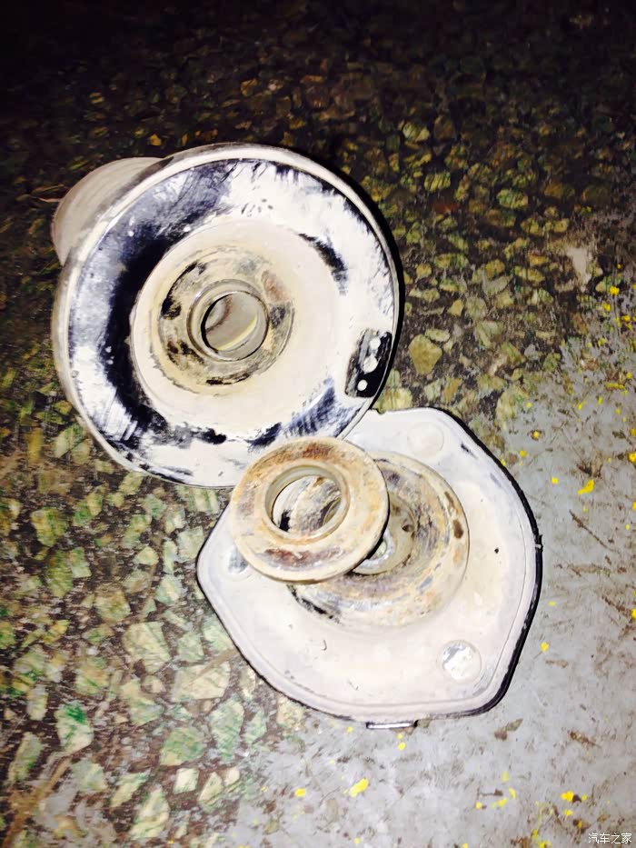

罪魁祸首,平面轴承坏了

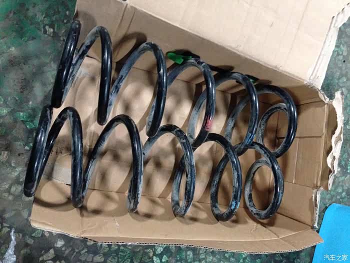

这是收来的现在马6避震和弹簧,估计没有原来的好就木有换了
