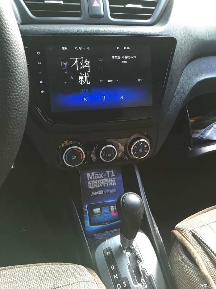

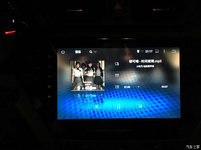

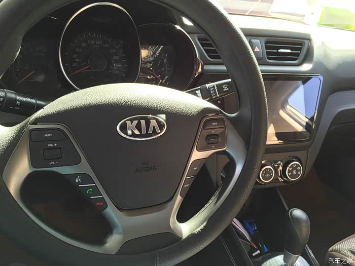

十一期间在东哥店里买了一个天之眼安卓系统9寸到导航仪,正好赶上促销优惠200元,东哥十一搞活动又给优惠249元,这样2000元就能买一个多功能导航了,但是没有CD机,不带物理按键,和平板电脑一样 ,返回键和音量大小调节都是需要触摸屏幕边上的感应按键,开车时使用不是很方便,购买此导航的时候也是有此顾虑,一个是没有DVD,一个是没有物理按键,但是现在的笔记本都不用DVD 光驱了,现在都是优盘时代了,哈哈 我也是搞IT的,9寸屏幕确实很吸引人,安卓系统功能强大,可以随便安装软件,导航还带语音功能,只需说出想使用的软件名称,导航仪就能自己打开。使用几天后一直想把原来低配的方向盘按键更换成多功能的,这样就可以控制导航了,在某宝上搜起亚K2 多功能方向盘按键 15款的, 搜到的都是不带语音和蓝牙电话按键的,就在无意之中发现只有一个店铺有带蓝牙电话功能的K2 15款多功能方向盘按键,于是马上下单,自己取货并自己安装,安装很简单,几天前在汽车装饰店看过师傅给我安装导航的步骤,于是自己动手拆导航 ,拆方向盘,拆游丝,安装新连线、游丝、及方向盘按键,差不多1个多小时,大功告成,导航仪的功能可以通过方向盘按键来实现了。

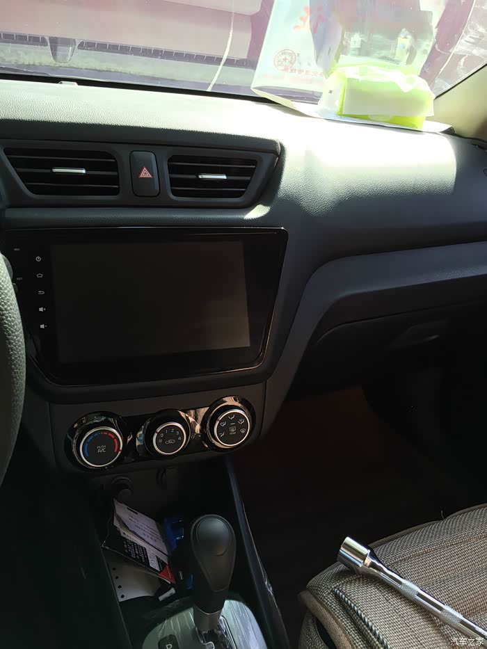

这是我十一期间安装的天之眼安卓系统9寸屏幕导航仪,功能强大。

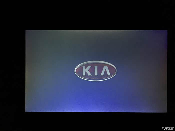

开机界面。

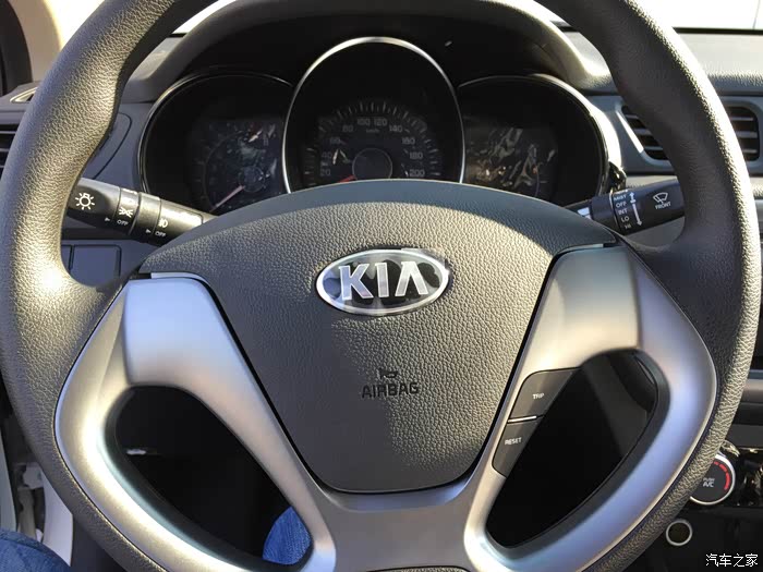

厂家的低配方向盘按键,只能控制显示里程等。非常OUT .

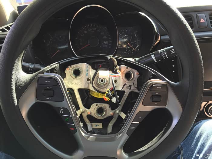

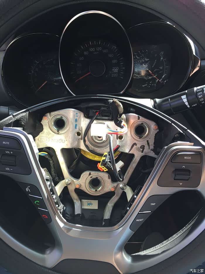

安装方向盘有注意,必须和你拆下来的位置要一样,要不方向盘居中的时候 车子要跑偏的呀。
多功能方向盘按键安装,里面还换了新的游丝及到导航仪的连线,本人自己安装的就没拍照,可以在汽车之家看其他车友的教程。

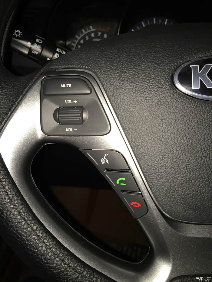

静音键、音量调节、语音功能、蓝牙电话功能(这个可以不好找)

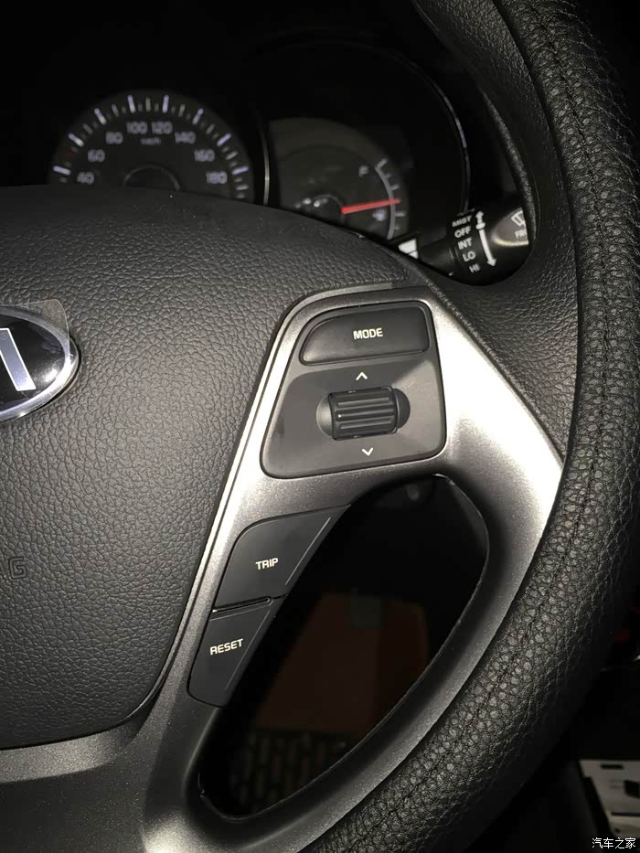

右侧按键保留了原来的基本功能键,还可以实现换歌功能,另一个按键也可以自定义。
看看,安装好后的效果,低配车,安装高配方向盘功能键,我查了汽车之家 新款K2 的方向盘按键照片,都没有这个功能多,主要是蓝牙语音按键。

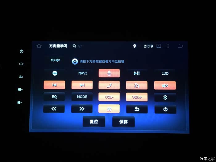

方向盘 按键学习功能,按键自定义,想怎么定义就怎么定义。
