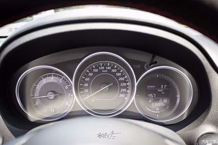

五年时间,2.0排量的阿特兹,总里程为37593公里,平均油耗6.6L/100公里,匀速39km/h,合到4毛钱一公里,这么省油是我完全没想到的,要知道我的索纳塔是1元1公里的油耗。一般情况下就仅做常规保养:机油、机滤、空调滤网、空气滤网。用的全都是一马原厂的0w20机油。

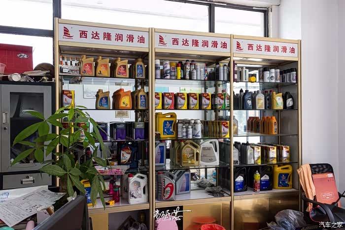

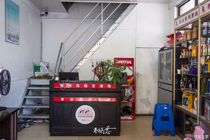

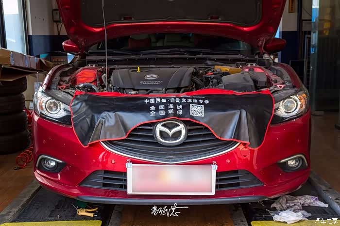

比选了很多,最终常州本地找了一家很专业的变速箱专业连锁店,号称一个月修十几台变速箱,手艺没的说。到店当天工位上一台斯柯达,一台奥迪A7。看来日系车还是挺给力的。这台a7变速箱就是没有维护后彻底坏了,直接失去动力的那种。
前些年还是每年都镀晶一次,现在彻底随缘了,这两天又是梅雨天,车都没洗,将就看了。
除了变速箱油就是机油,各种品牌各种型号,老板颜哥说日系车中尼桑变速箱坏的居多,德系车出问题的基本清一色的大众。

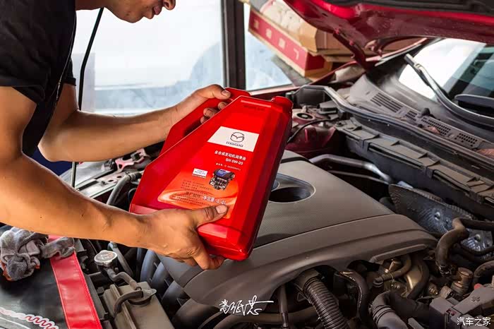

小兹五年大保健全家福,后来又开了一桶变速箱油,都是用的原厂货,颜哥说都是4s直接调货来的,真假随便验,给他十万个胆子都不敢用假的。

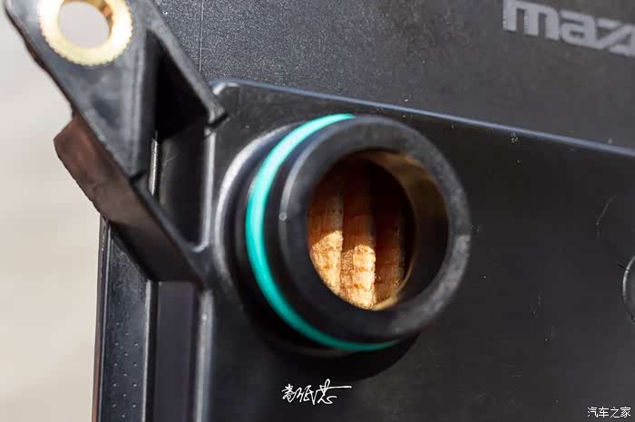

阿特兹变速箱的滤网,要拆油底壳才能换。真假一看便知。我一开始对made in USA存疑,后来发现原厂用的滤网都是USA的。
藏在内部的滤网,干干净净的黄色,待会看拆下来对比一下旧滤网。
一马原厂的变速箱油,颜哥判断重力法换油4L差不多了,最后还另外又加了1L不到。

发动机机油没啥好看的,原厂0w20油。
一直用的原厂机油,正品无误。

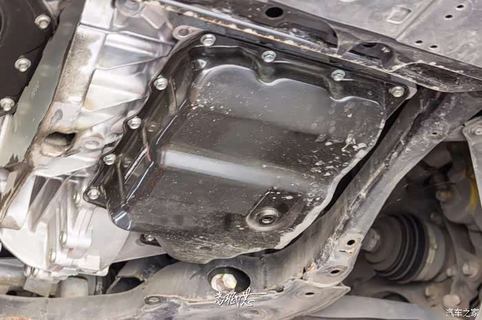

图片左边就是机油油底壳,有边是变速箱的油底壳。

接下来就是放变速箱油了,油底壳底部有放油口。
放出来的油还算可以,略黑发黄,整体还算透明。

等变速箱油放的差不多了就可以拆油底壳了。如果数的没错的话一共十六颗螺丝。
由于油底壳和变速箱体用胶粘的,拆下来要稍微撬一下的,当然也不能用力撬,防止油底壳变形,我这个稍微撬了一丢丢就下来了,手法娴熟,如果撬变形了,二次封胶容易渗漏。

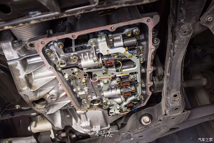

拆掉油底壳就能看到滤网了。两颗螺丝一拧就下来了。
拆掉滤网的变速箱底,边上一圈胶也要铲掉。
再来看看我这五年四万公里不到的变速箱换下来的滤网。
滤网里面黑黑的,完全看不到滤网本来的颜色了,上面满是金属屑。
滤网里里外外全都是金属屑。

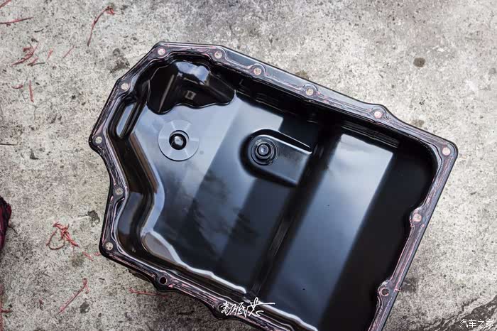

再来看看油底壳上的磁铁,专门用来吸附金属屑的,满满的一层绒毛状细小金属屑。图片看不清,专门拍了几段小视频。
油底壳上有有很多金属屑,而且颗粒都比较大。
再给磁铁一个特写。
油底壳上发光的一点一点都是金属屑,底油也黑黑的。

在打胶前要把原来底壳上的旧胶铲去,防止影响二次打胶的密封性。
铲胶是个手工活,比较耗时间,只能一点一点铲除。
基本铲掉后用煤油彻底清洗油底壳。
已经清洗干净的磁铁,吸力十足。
煤油洗完后用气枪吹干净。
然后用化清剂再次清洗油底壳,保证不留任何杂质。
再次用气枪吹干。
彻底干净的油底壳。

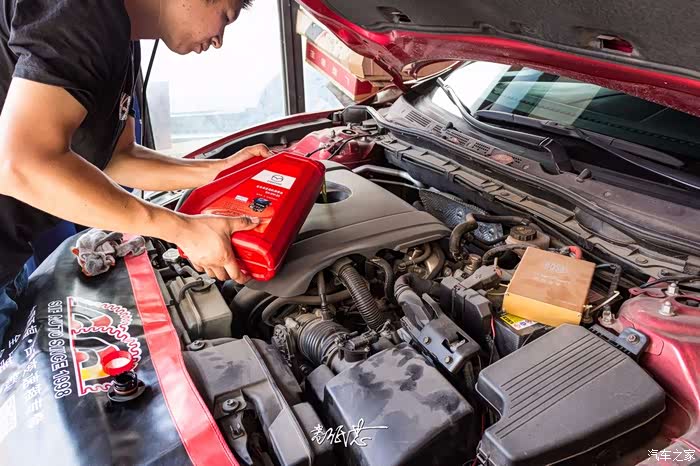

先加发动机机油。
2.0排量的车不用把4.4L全加进去,桶里留个200-300ml差不多了。
