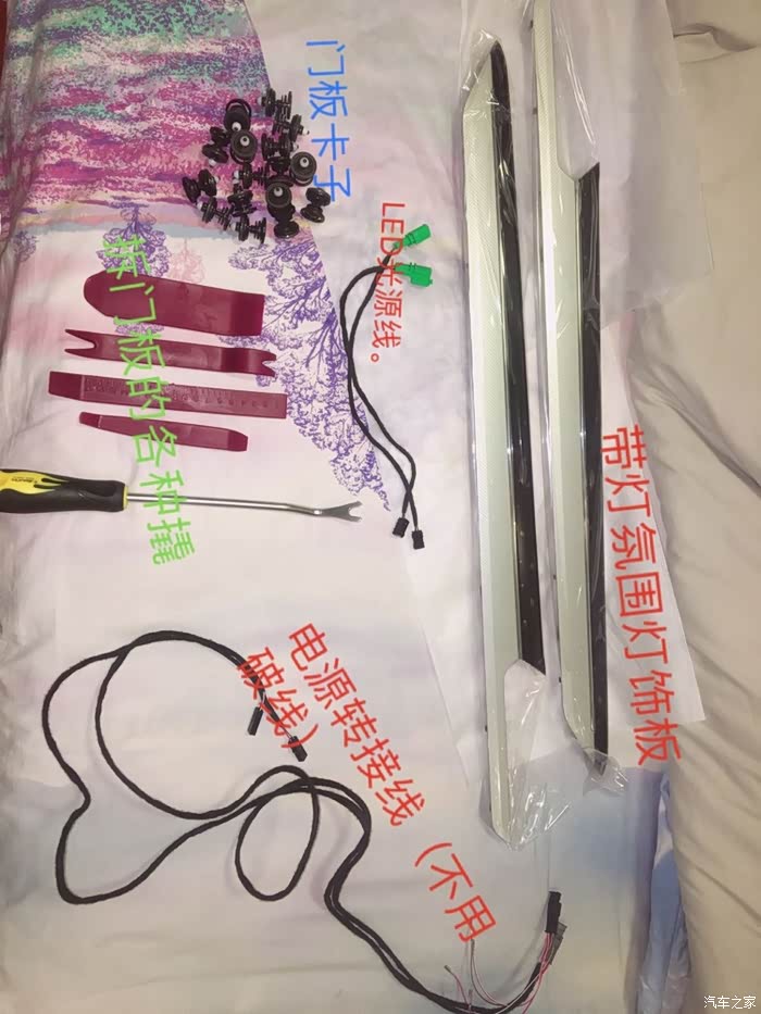

必要的材料和工具,本图工具不全面后面还有必要的工具。
补充下必要的工具和材料。缺一不可。再提示下,所以不可。

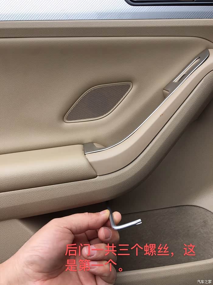

拆第一个螺丝。扶手下面。如果上面推荐的工具你都有了,就会找到适合的。我就不说什么T20 T30了。说了也没几个懂得。是不是

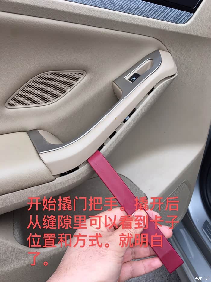

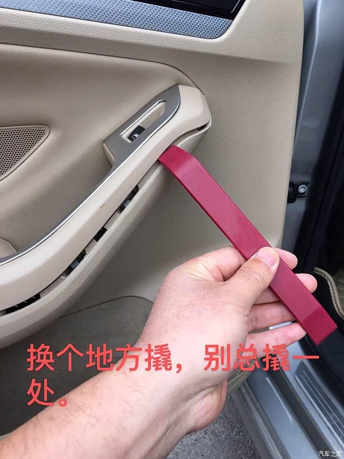

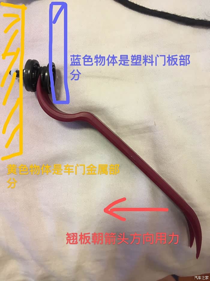

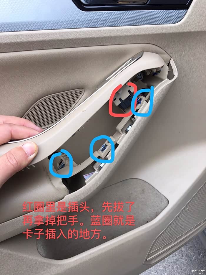

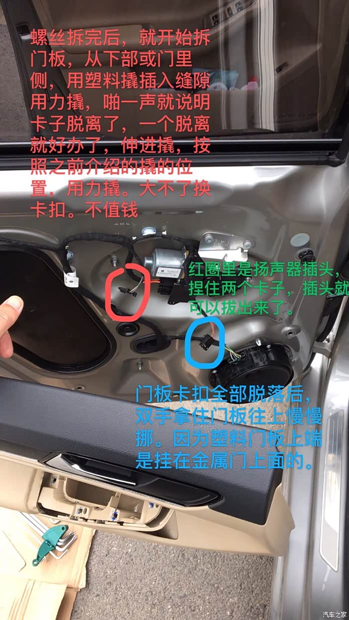

开始撬扶手。撬开一个缝后。仔细看,里面有一块塑料属于别门板的,别撬错了。或者你看下图撬开过的样子就懂了。
放心撬,哪怕你的工具断了,把手也断不了。
这就是撬开的样子。看到蓝圈金属卡子所在塑料了吗?所以撬把手时候,翘板别撬错地方了。撬开后,注意有个插头。得拔了。

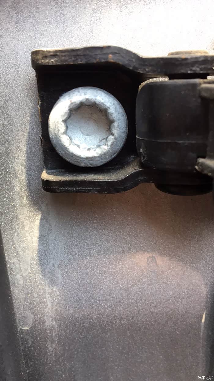

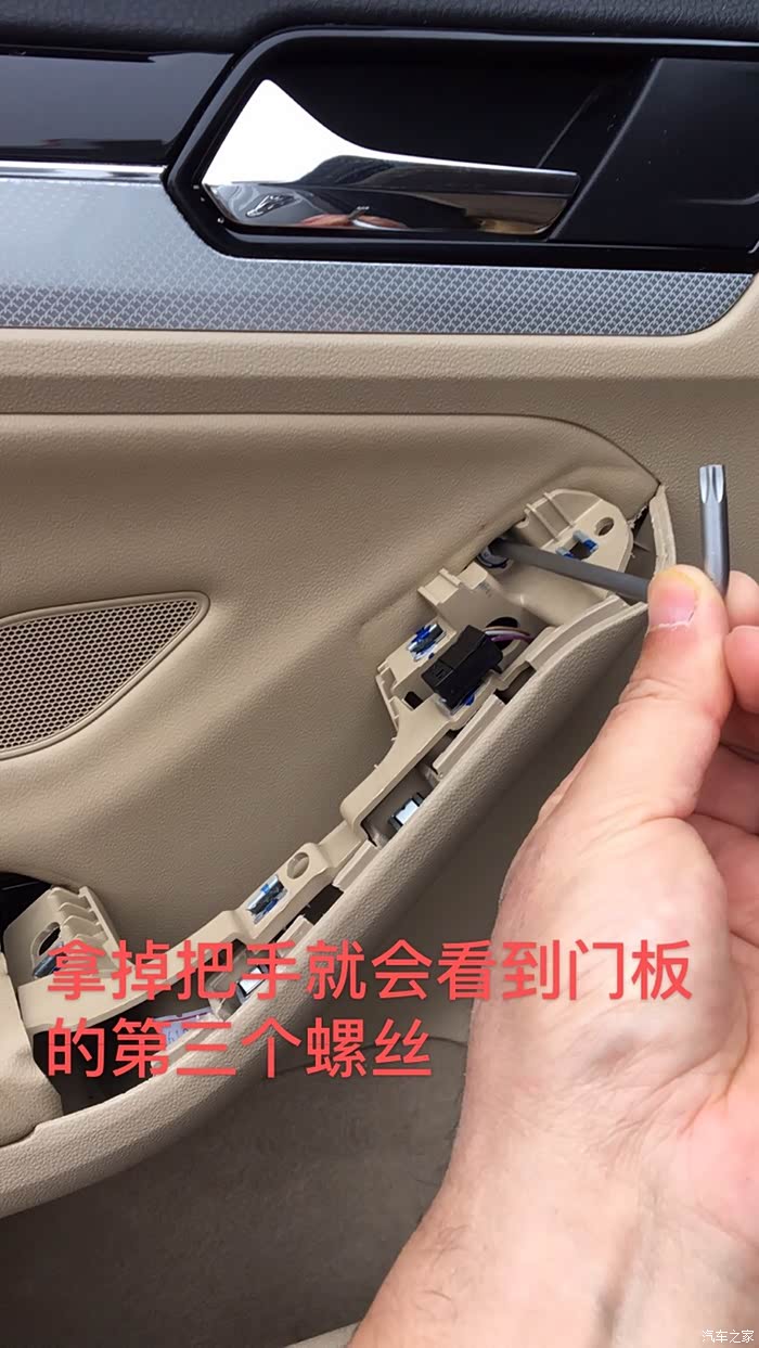

后门三个螺丝,刚才拆了俩,这是第三个。这个螺丝和把手下面的那个螺丝一模一样。不用怕装错。

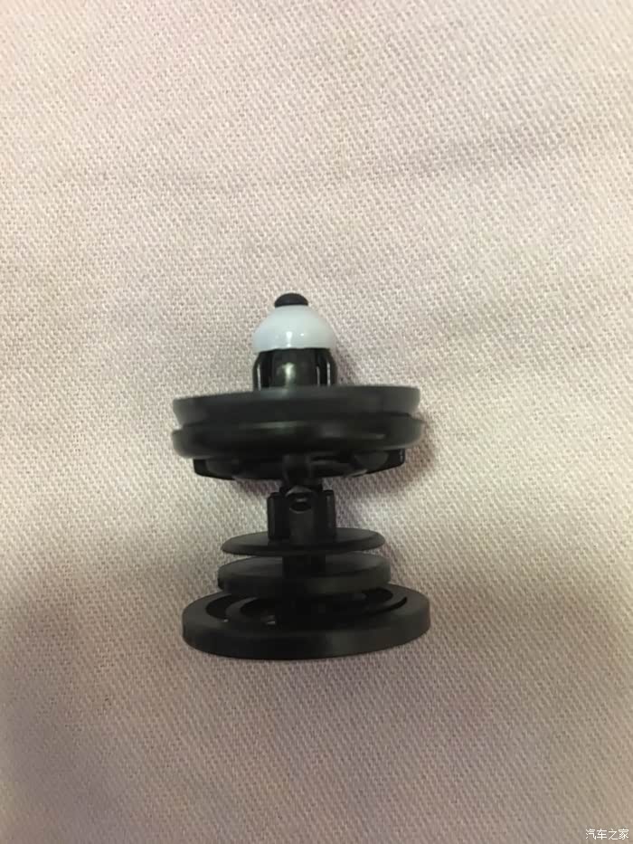

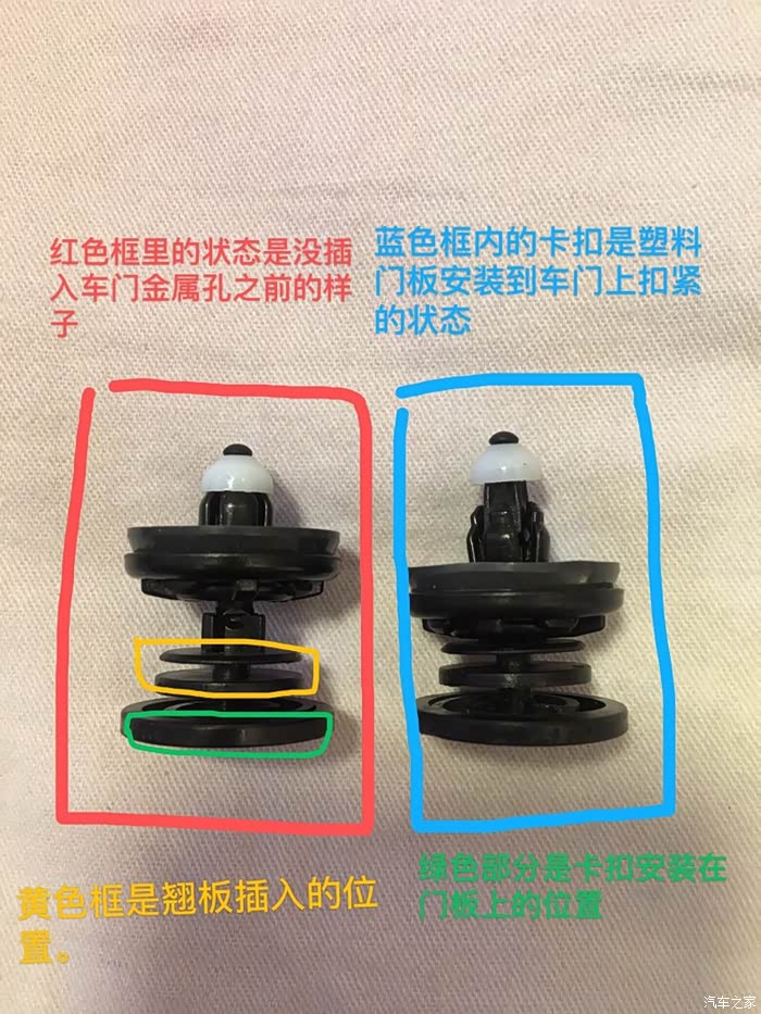

拆别门板之前,看下卡扣的原理吧。
红色箭头是发力方向。
文字都在图上了。

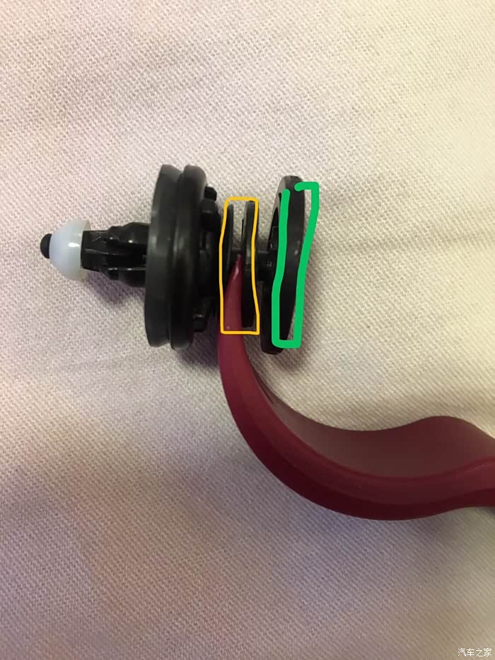

黄色位置是翘板插入的位置,绿色那个是固定在塑料门板上的。

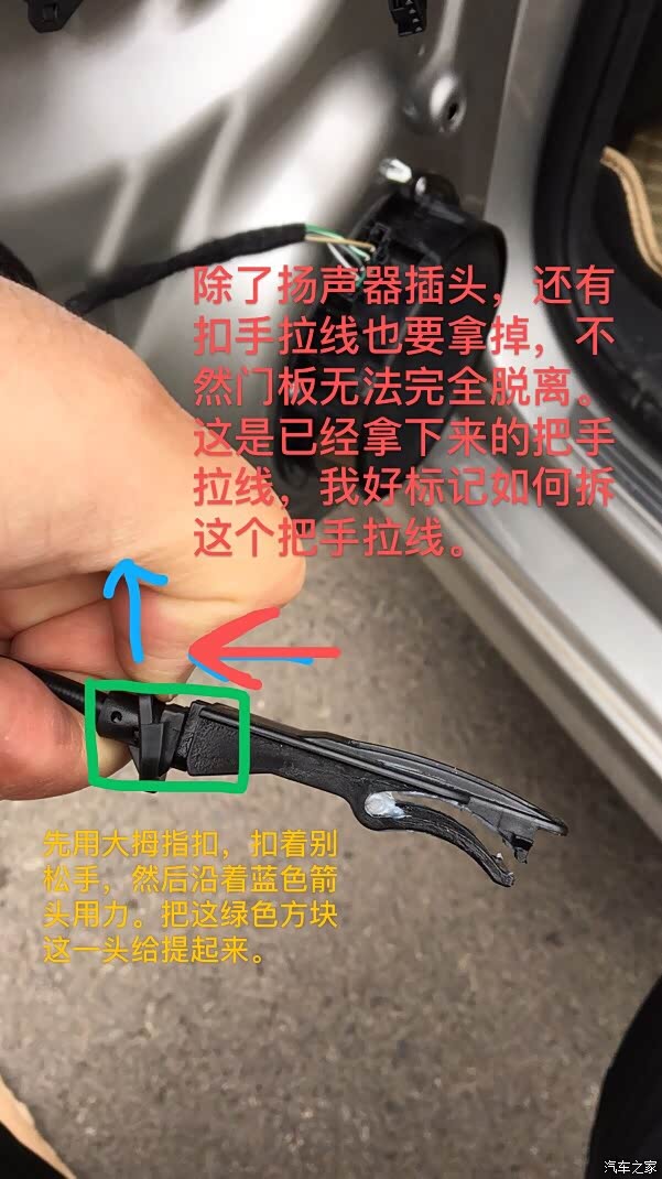

门板上还有门扣手拉线。这个是拆下来的图。本来是固定在车门上的。看我手发力的示意。扣住后把手握住的这端提起来。即可。安装时候,先把右边那头先扣进去后。手握住的这端按下去即可。

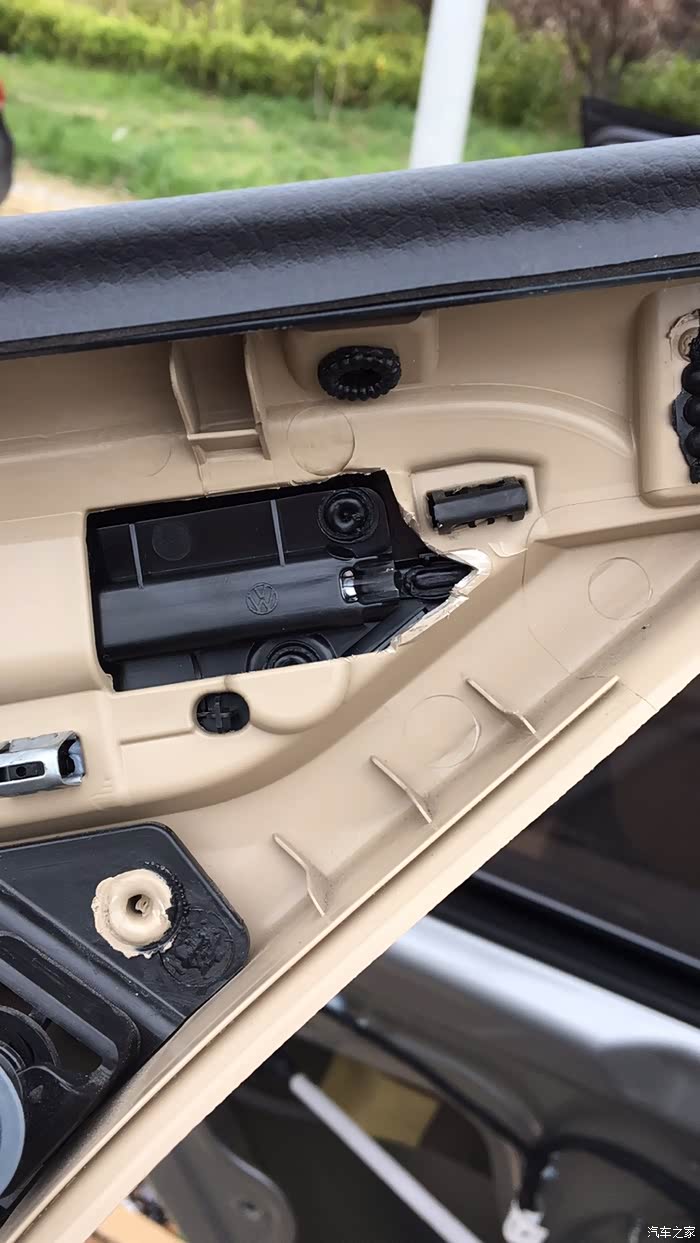

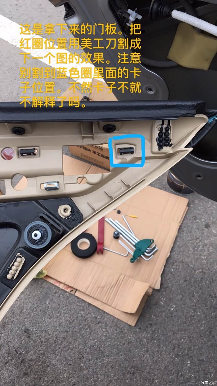

看到蓝色区域了吗。现在拿起美工刀把他变成下图的样子。割的别多别少。
误差别大。就这样割。不然塑料碍事,灯头插不上去。

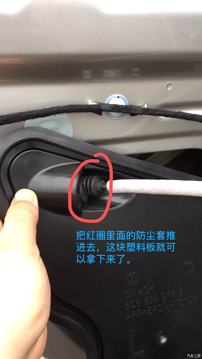

拆这个。然后把它从车门上拿下来。

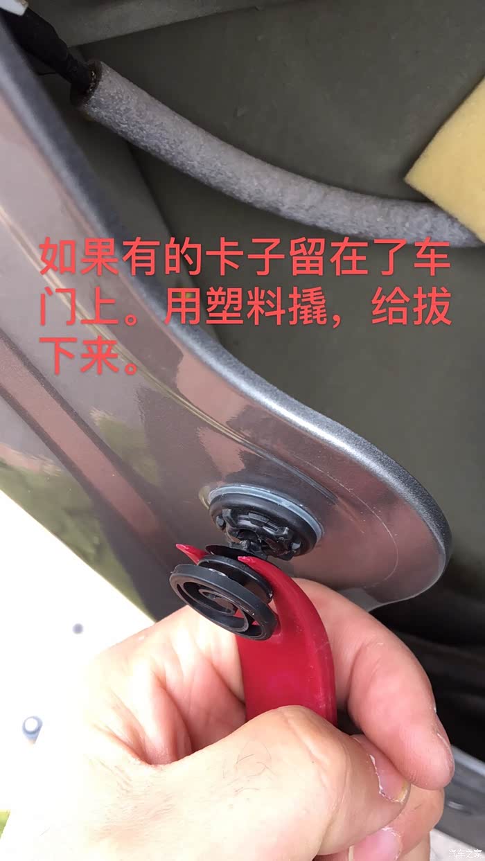

如果有卡扣留在车门上,再做这个事。塑料不好用,就用金属撬。

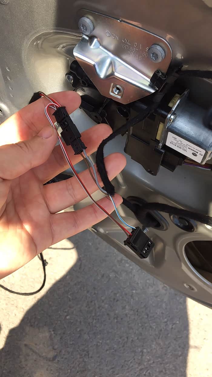

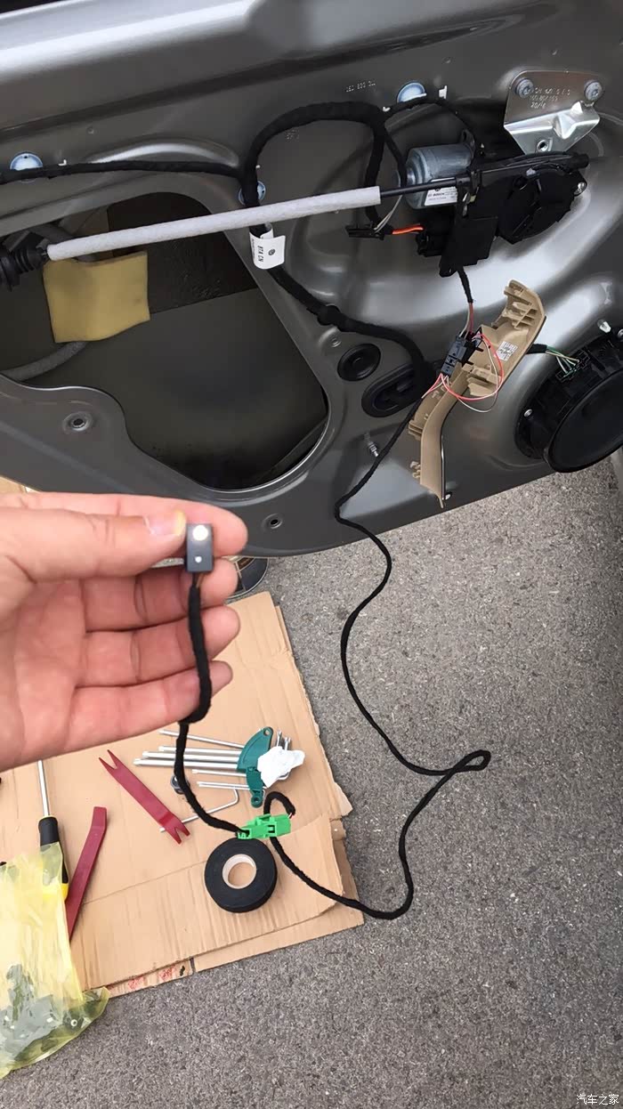

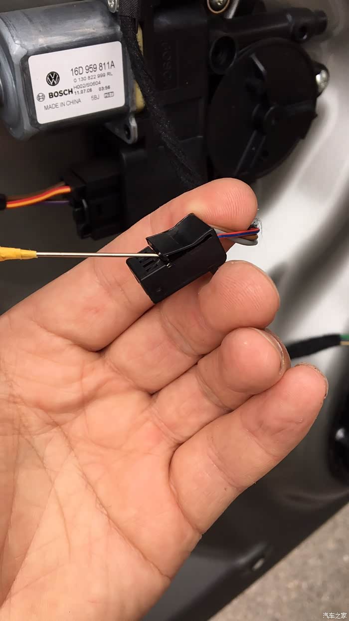

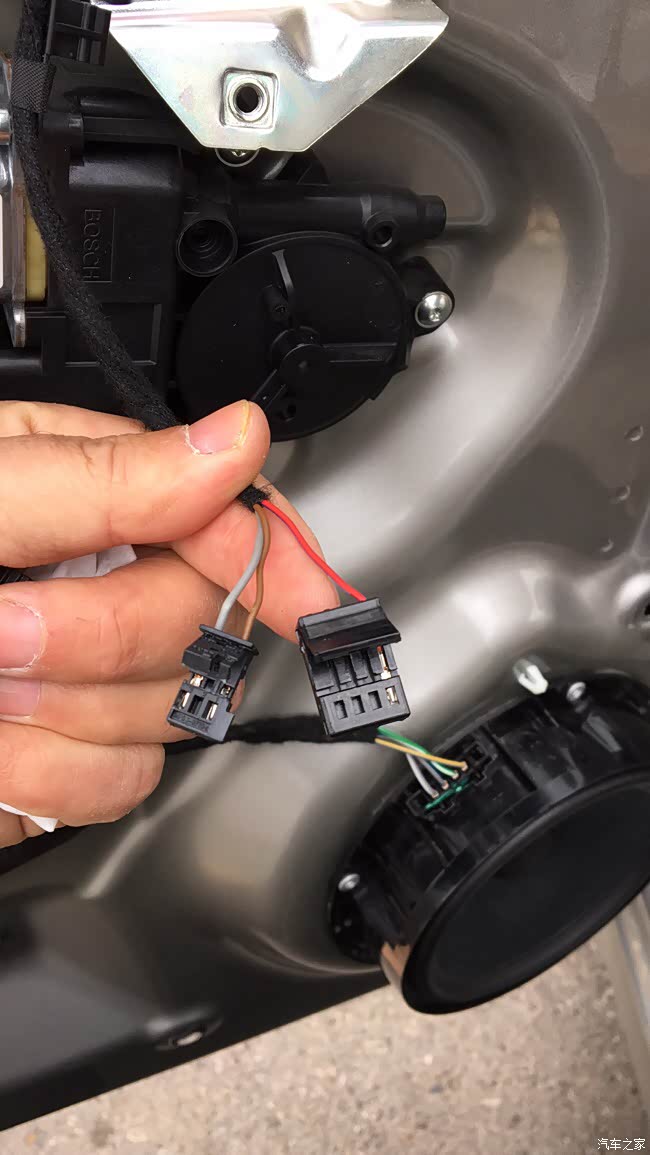

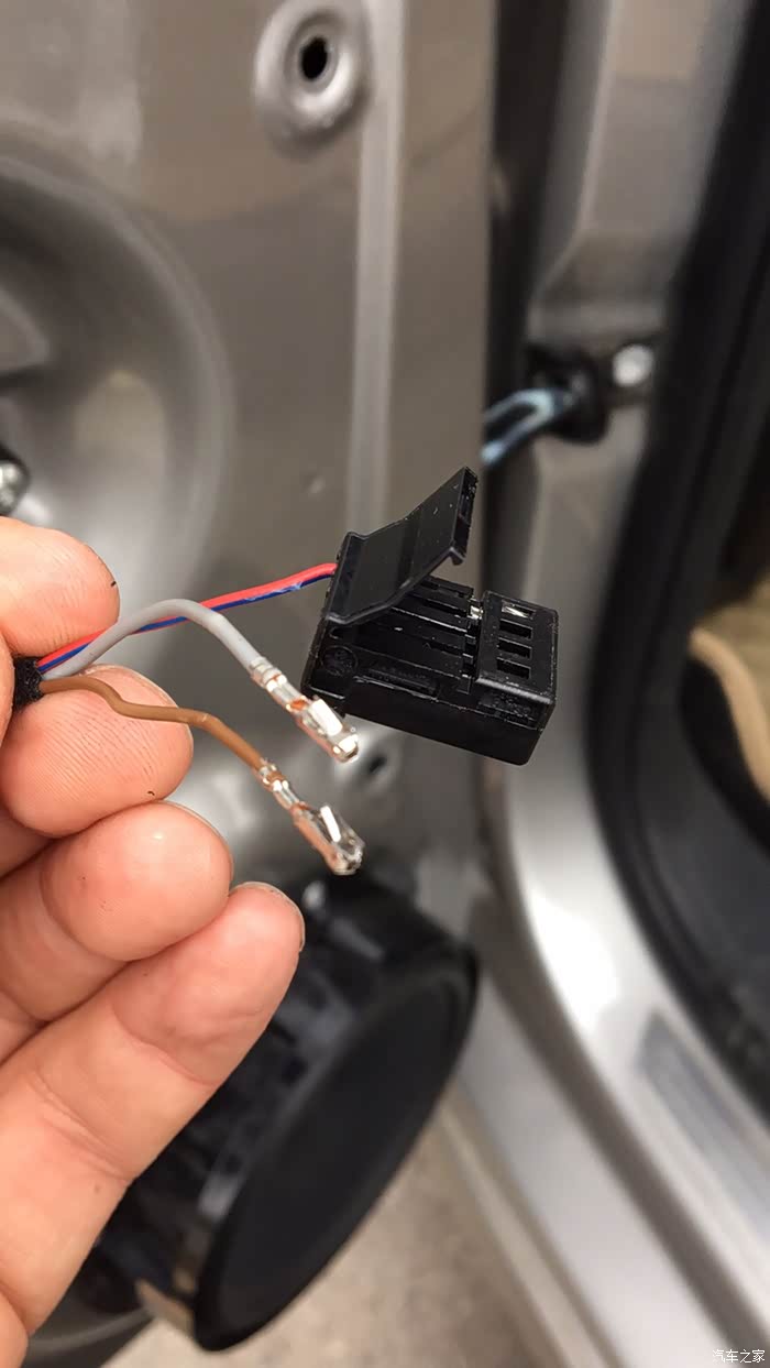

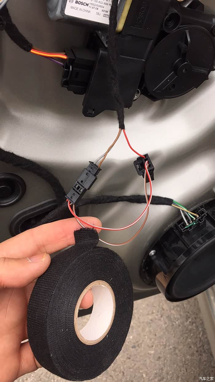

准备电路工作了,找到这个插头。
用针挑开,然后放心把塑料片掀起高高的,放心把,断不了。
用针顶住倒刺,把这俩退出来。

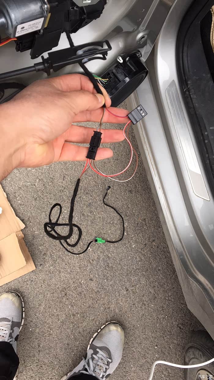

找到你买的转接线,找到这个插头。把刚才退出来的两个线插进去。插进去之前,把倒刺挑起来。因为刚才退线被你按下去了。挑起来后,在新插头里扣的更结实

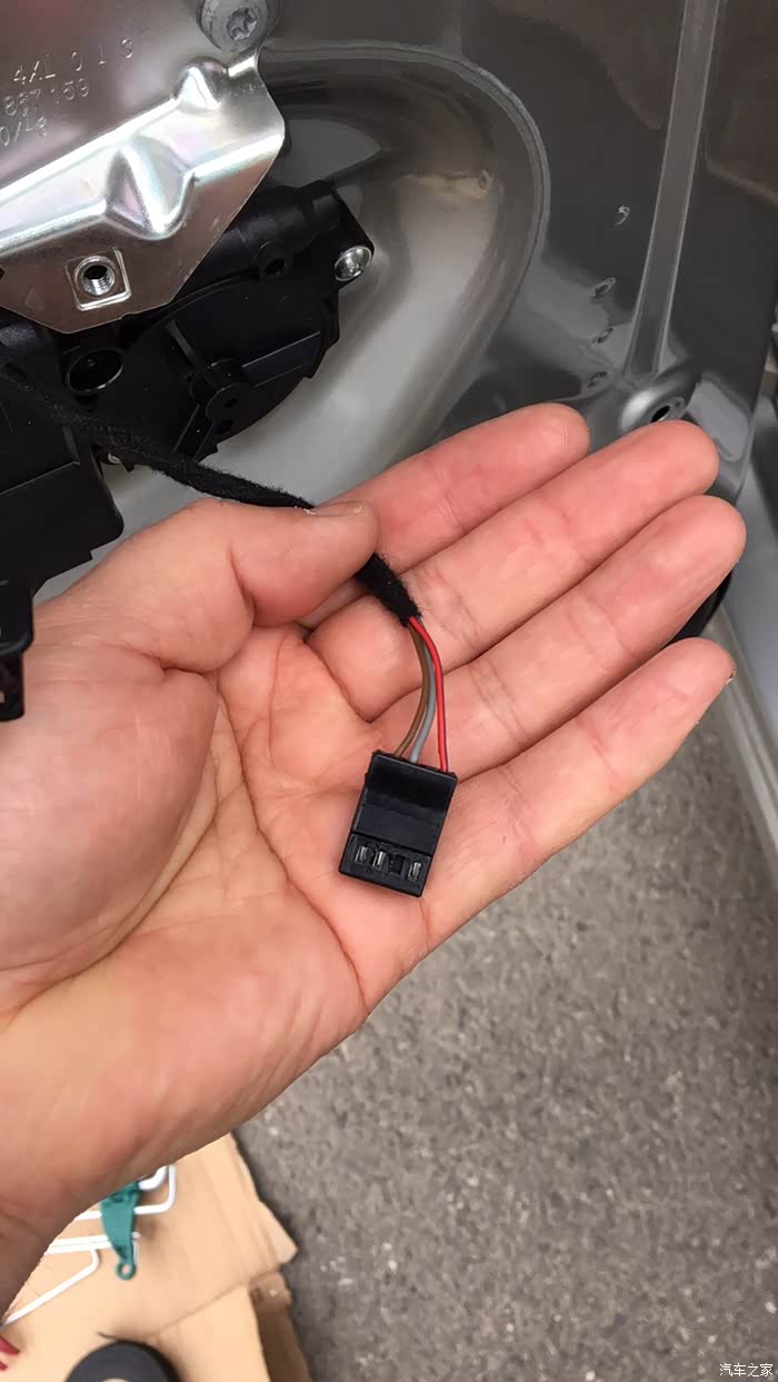

这个不多说,越说越乱,你就拿出你买的转接线。配和你车门上的电线。做出这个图的效果。按部就班。弄得和我这个图一模一样就不会错。看不清就把图片放大。
用植绒胶带把***的线包好。不用缠绕太紧。
跳完线后,以这种姿态缠胶带。这样的话,那个升降器插头就可以挺长,也不粗了。 便于安装时穿过门板。

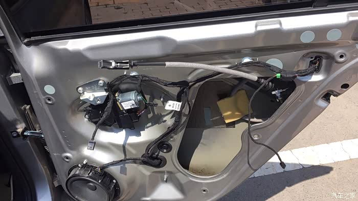

现在把你买的这根转接线用胶带固定在车门原来的那些电线上。看到右边下垂的那个线吗。那就是LED发光头。这个发光头的线留出半米。太短了,拆装别门板都容易拽断,也碍事。
通电,拧一下大灯开关。看下灯头亮不亮。如果线确定和我接的一样就没问题。你仔细看这个发光头圆孔不是圆形,有个拱形。 氛围灯饰条后端有个透明塑料小尾巴,小尾巴有个凸出的卡扣。灯头的拱形对着卡扣安上去。

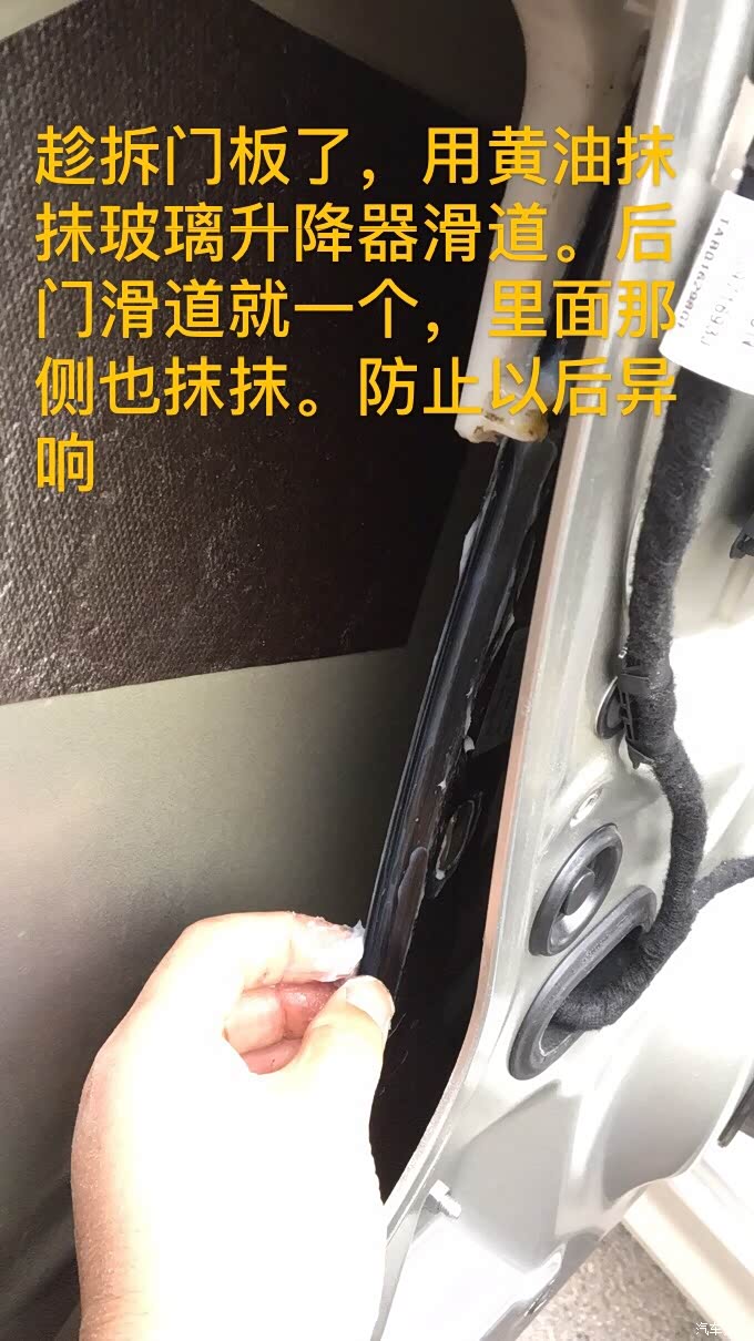

反正拆了,顺便把玻璃升降器轨道抹润滑脂。然后把所有东西安装回去即可。注意:插头都连接后,回装门板时,先把门板挂在车门上。拿住门板两边左右晃动,挂深一点。你看卡扣能对着门板的卡扣孔,就说明挂到位了!

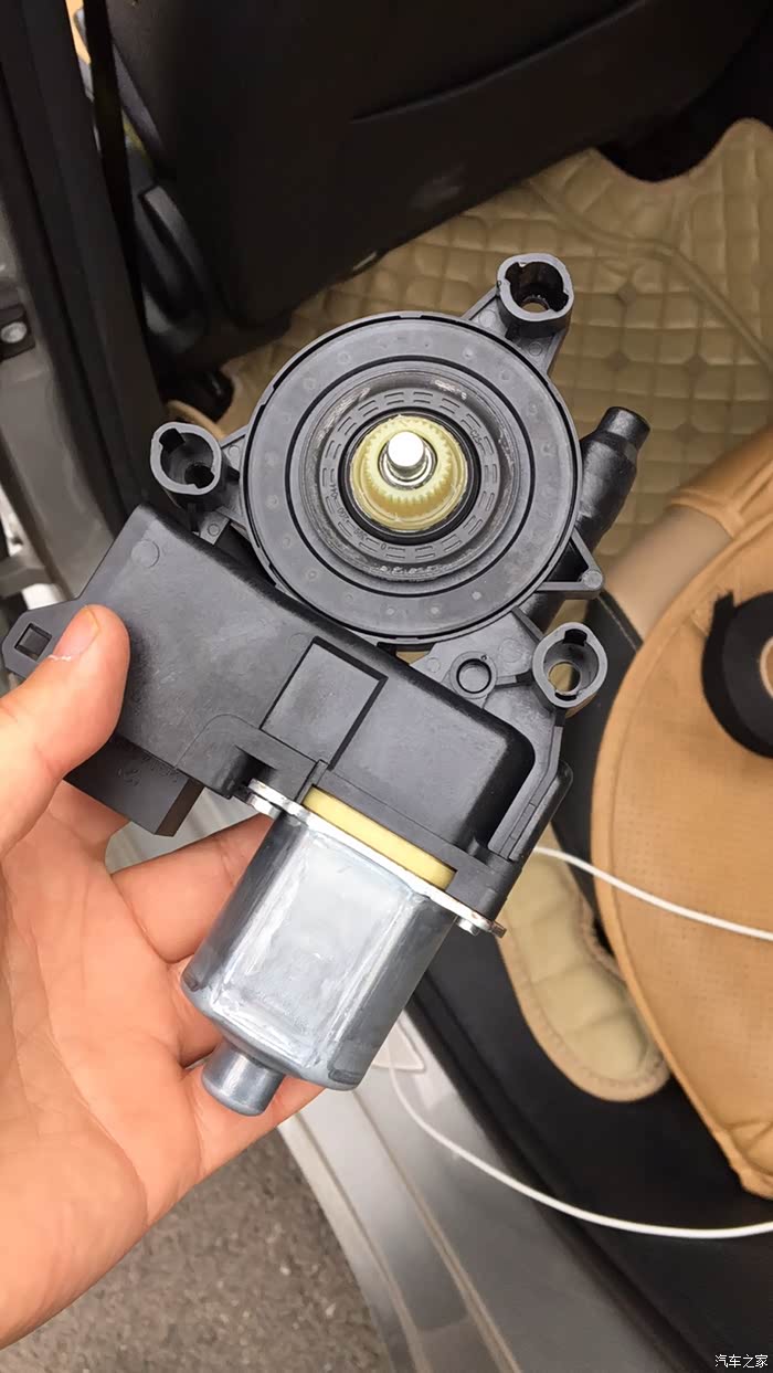

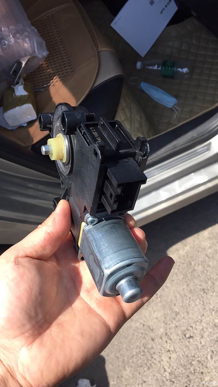

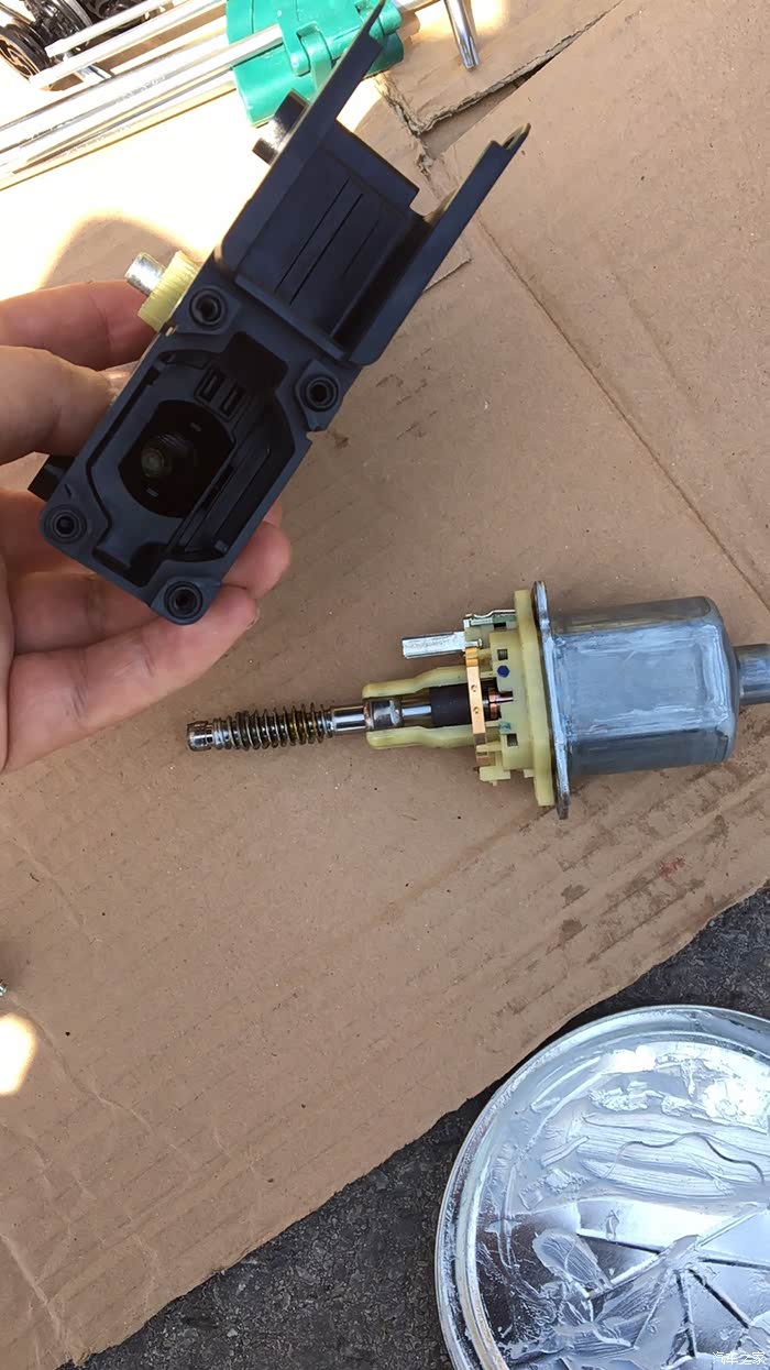

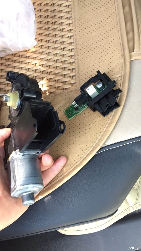

我把升降电机也拆了。果然塑料齿轮,而且没多少油。。如果你不需要做这个,就忽略。
看到那两个已经出来的卡扣了吗?如果不想进一步保养电机,这个也忽略。
这个插头电子部件抽出来后。电机就进行下一步拆解。
抽出上面的插头后,这个就可以拿出来了。当然,得先拆两个螺丝(四个孔,两个丝,唉)看到那个螺纹了吗。也缺油。

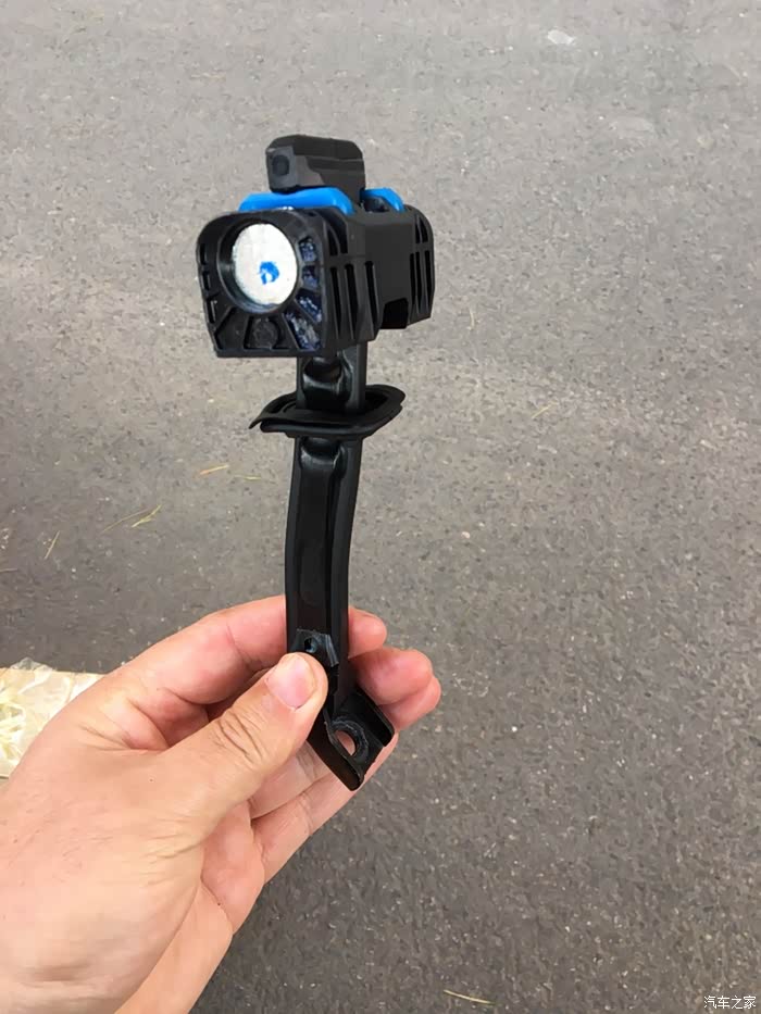

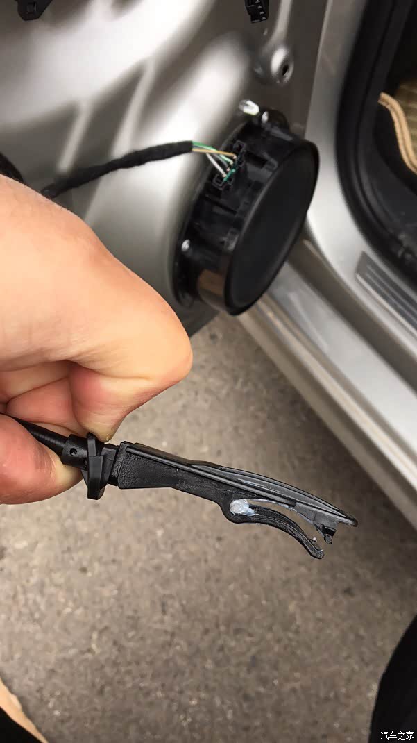

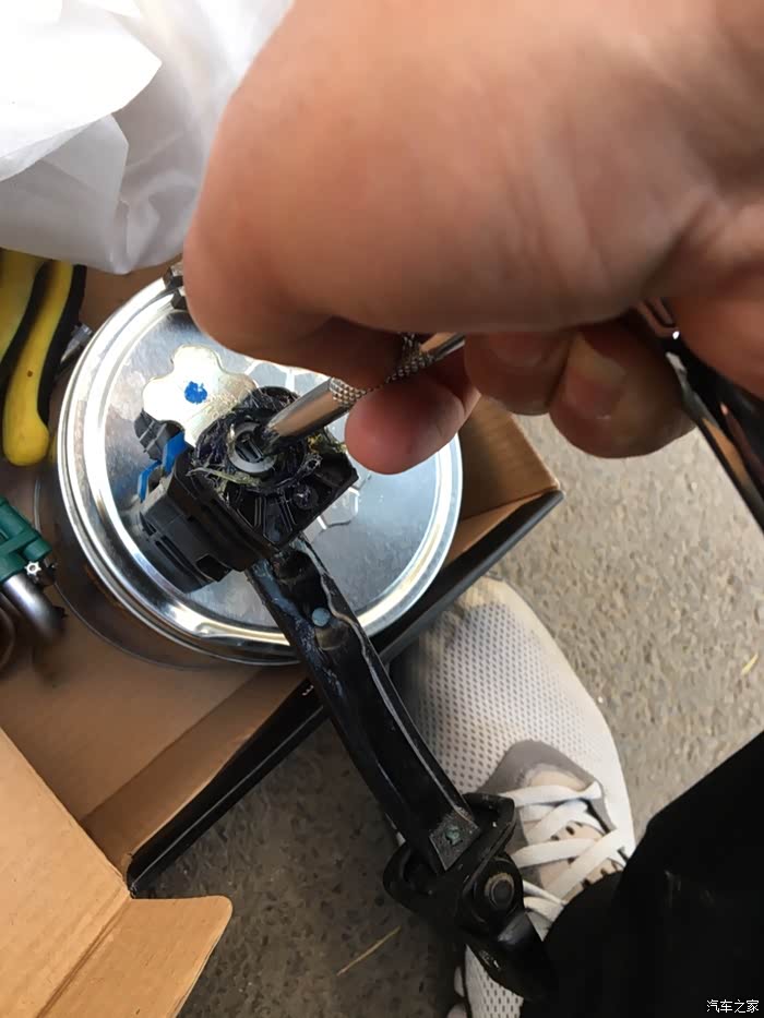

限位器如果异响,也趁机拆下来保养。因为反正门板已经拆了。

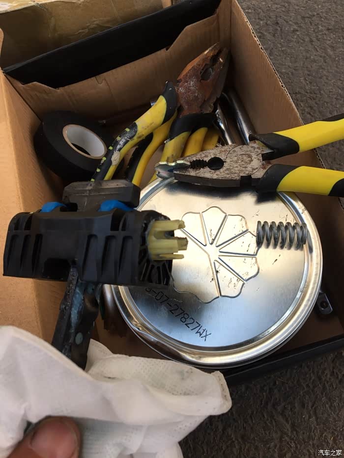

这里有个不显眼的孔,用一字螺丝刀。平移撬出去。这个孔别对着人和物,里面有弹簧。小心别弹着了。
口别对着人,然后挡板用钳子拽出去。弹簧就出去了。拿出来里面的黄色塑料。然后塑料前后左右里里外外抹上黄油。
回装。用东西压住弹簧。把挡板插回去。确保弹簧在挡板下面。挡板插入一半后,就可以用钳子砸进去。限位器另一端也是这样做一次。这样的话,以后就不用花钱买限位器了。大众限位器是个问题,总是坏。

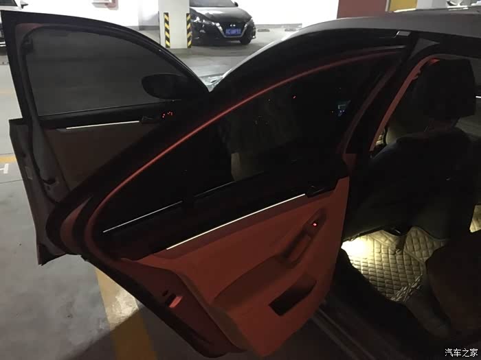

晚上的效果。不再感觉被***了。
不错,不错。操作时,有啥不懂得。可以问我。
装门板时,保持卡扣这样的状态。然后对准孔,使劲拍。它就扣在车门上了。所有卡扣活动部位抹黄油。下次拆门板就不那么费力了。

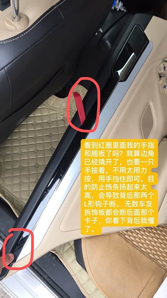

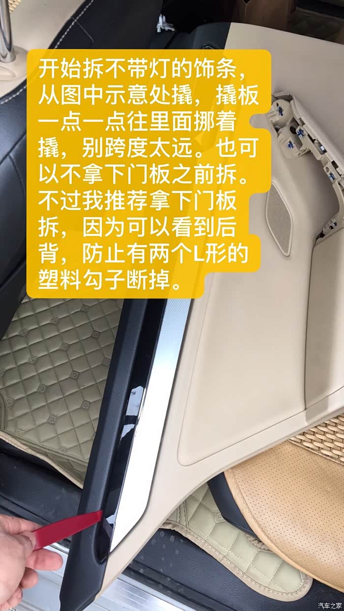

补充一下拆饰条的办法。
补充一下如何拆饰条。

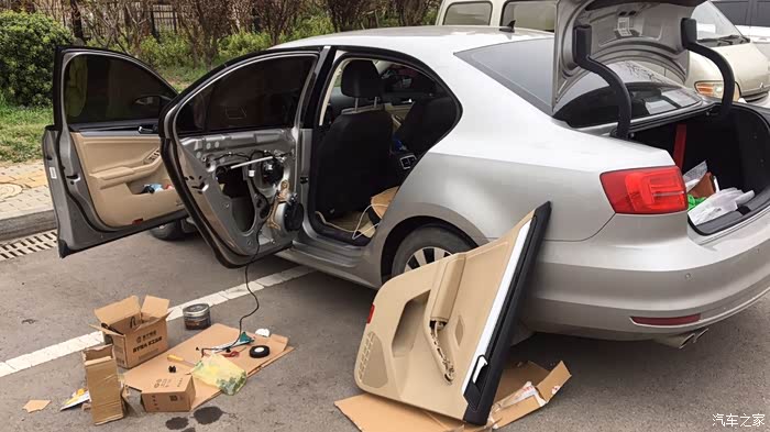

回顾一下我的战场
