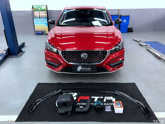

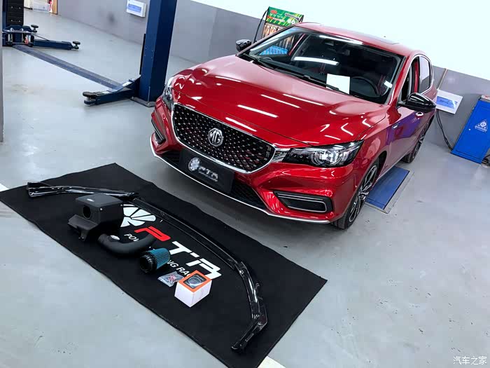

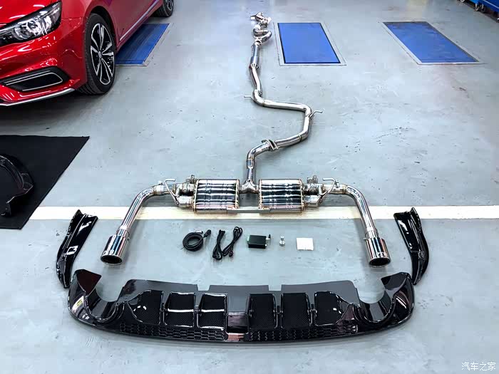

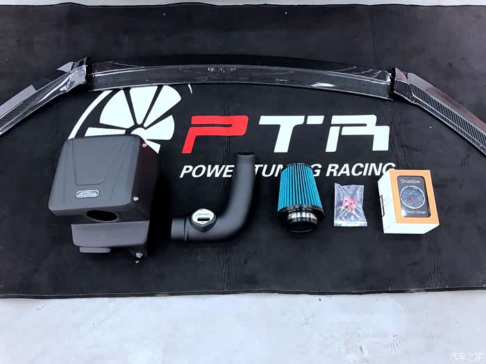

先上一个全家福吧
整整齐齐都在这了
前铲 进气 涡轮表
摆拍不可少
做工很完美
这是涡轮表加转接座,彬哥给我搭配的完美

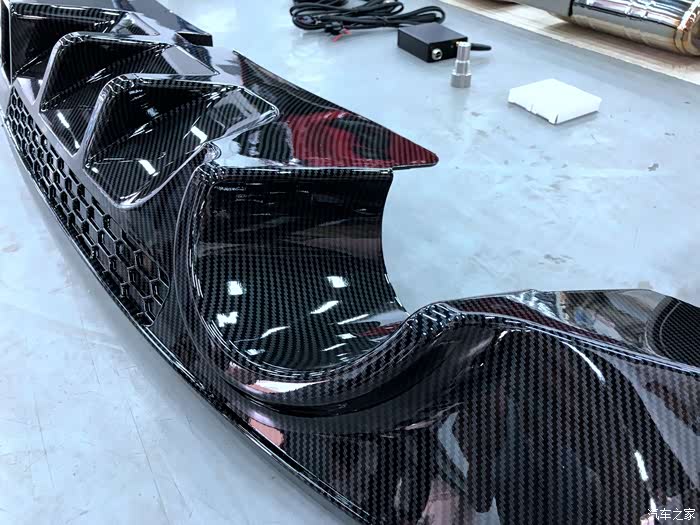

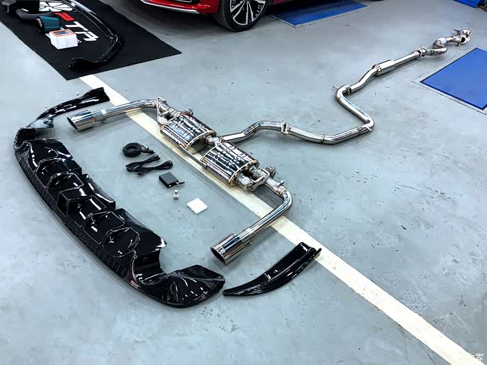

碳纤纹的前铲

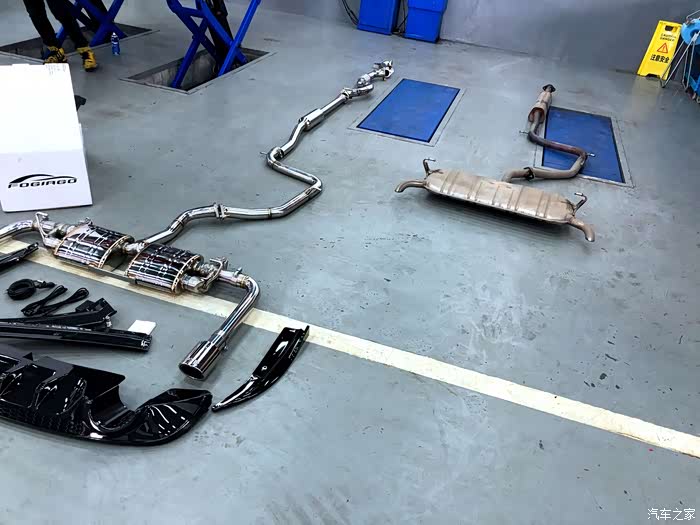

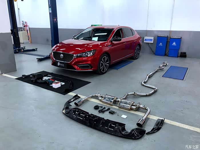

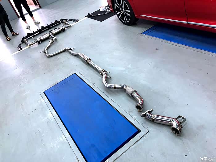

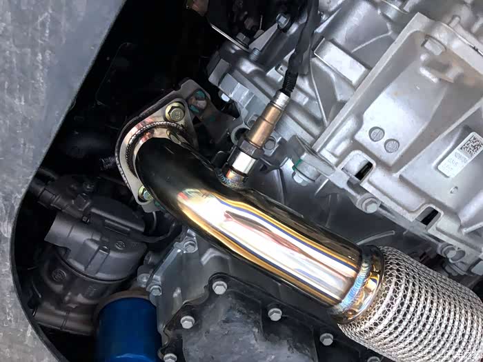

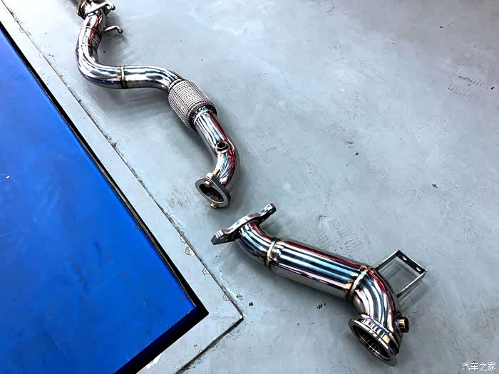

全段排气真的不是一般的长
头段选择了直通,为了爆发更加强劲
电子双阀门,无论从做工还是用料细节等各方面都很赞

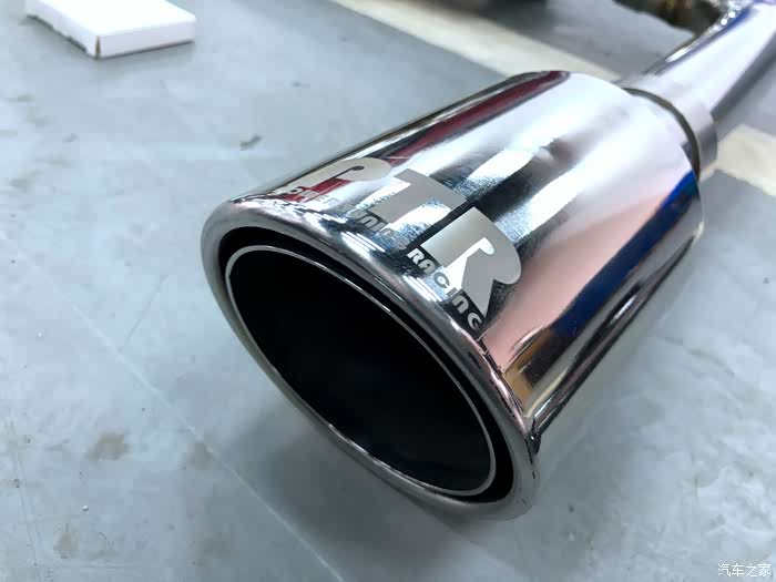

尾嘴是我喜欢的样式   102口径
碳纤纹的尾唇

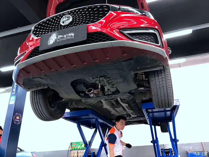

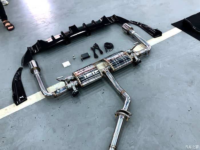

全段排气

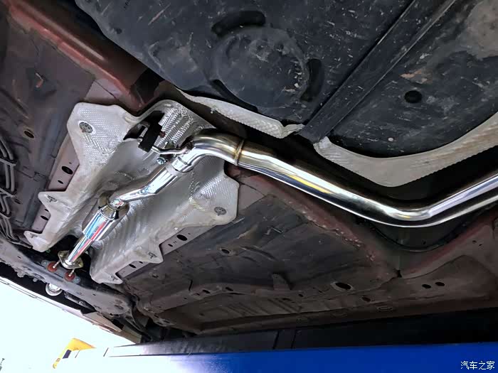

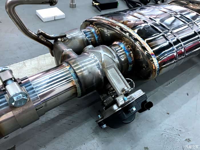

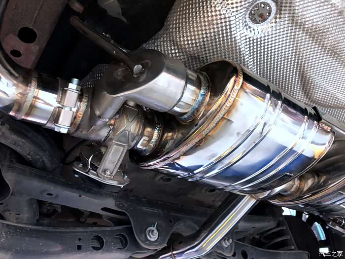

排气的话我是选择了直接上的全段,其实如果说只是为了性能的话只需要头段前段即可,不过,既然改都改了,就索性来个全段吧,毕竟,声浪也是我想要的啊。
这个排气的话做工、焊接、用料各方面我都是挺满意的,电子双阀门,管子的壁厚也很实在,而且是正儿八经304不锈钢的,不像市面上某些品牌的.........不多说了,一分钱一分货。

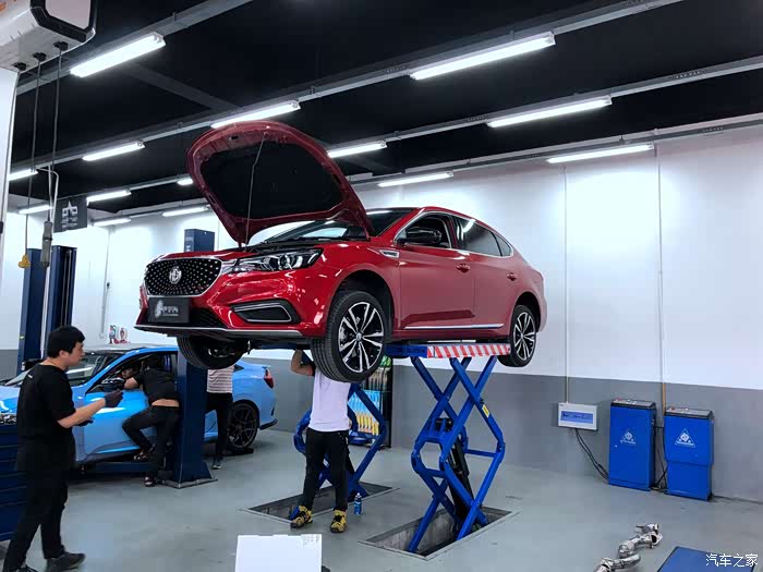

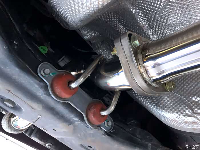

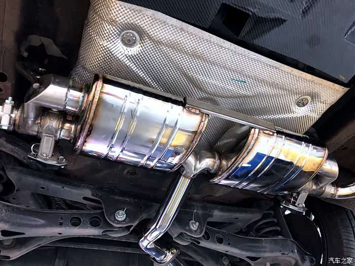

原厂的已经拆下

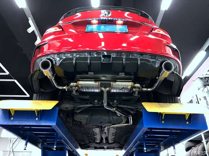

尾唇安装好了就好对位置了
得益于安装位置非常完美,所以安装的时间也快
完美安装
细节看看
法兰对接的,防止漏气

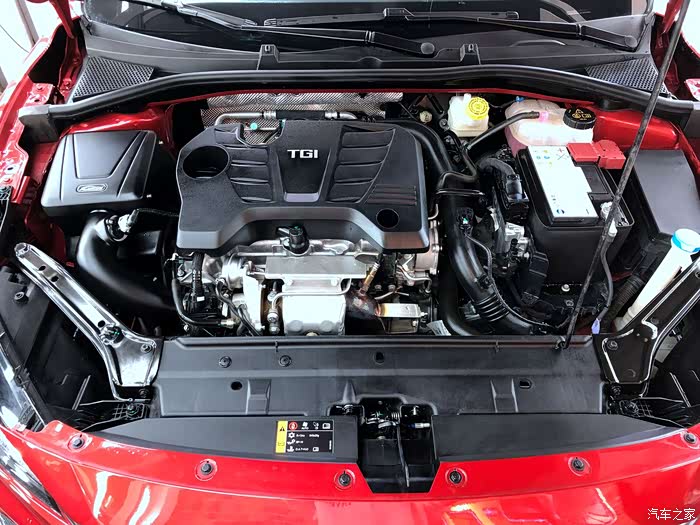

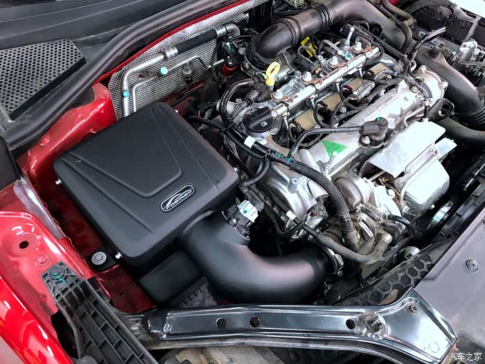

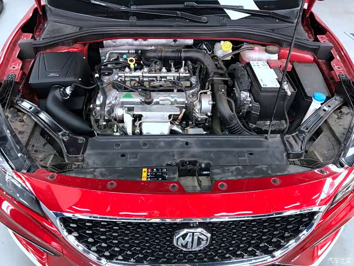

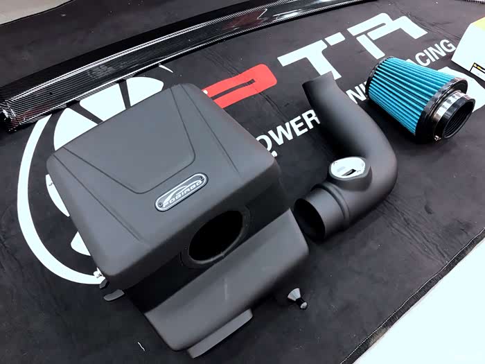

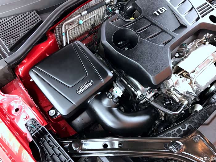

Fogiago进气
那么,既然已经上到了二阶,如果只是改一个进气风格那就有点太小儿科了。
所以,彬哥给我推荐了Fogiago的进气风箱+冬菇头套件,风箱可以有效的隔音隔热,而且还可作为二次进气的储气系统,冬菇头是干式的,免洗,方便快捷,高品质的东西都是原装原位,安装也非常的方便。

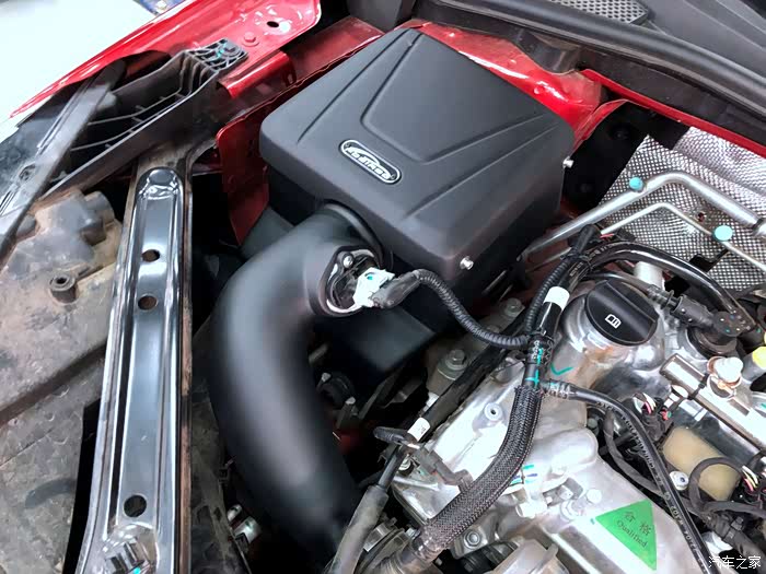

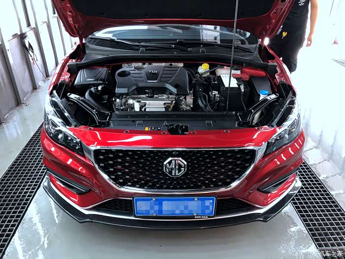

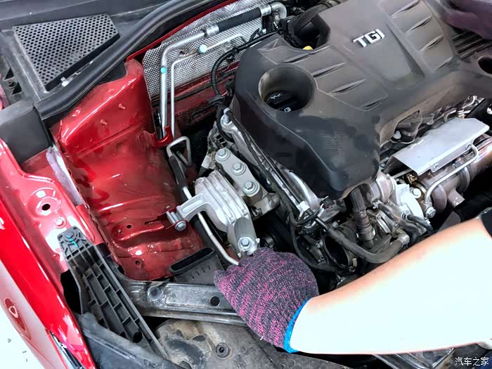

先将原厂拆下,一个抱箍轻松拿下
原厂的拆下来然后直接上去即可
安装位置完美
来个特写吧
机舱好像有点脏哦,没关系,一会做个精洗

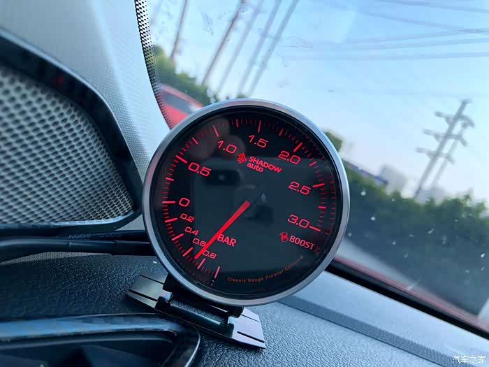

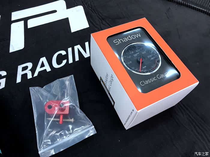

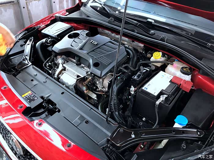

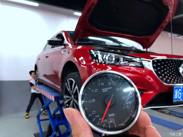

Shadow涡轮表
当然,为了可以有点安全感,彬哥推荐了我安装一个涡轮表。
这个用处还是蛮大的,首先可以明确的看到涡轮的工作状况,方便查看涡轮压力值。
因为刷了程序过后我相对就要加98号汽油了,虽然说95也是OK,不过对于我这种那是不可能的,必须98啊,不差多那几毛钱,毕竟玩车这么多钱都下去了。
这个涡轮表呢相对也是性价比较高的,也在我的消费能力之内,于是乎,盘他。
盘他

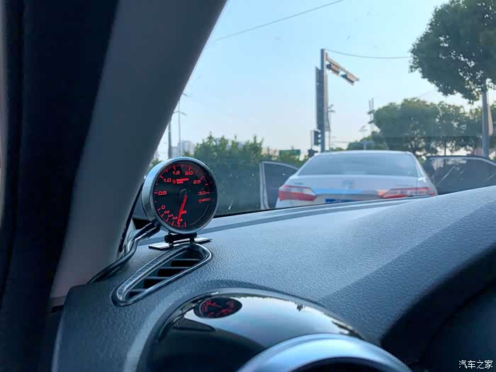

安装涡轮表就是取真空然后接线即可
涡轮表有红白颜色可以切换,还可以自由调节亮度,熄火后自动显示峰值压力,玩车必备的好东西嘛

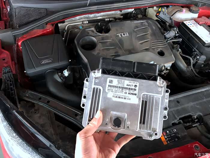

二阶程序
前面说了那么多,其实就是为了配合这个这重中之重了,那就是程序。
因为我们MG6是需要开板刷写的,所以,电脑版四颗小螺丝轻松拆下来做程序啦。
拆.........
盘..........
经历了两小时终于搞定了哇,不急,先拍一波哦

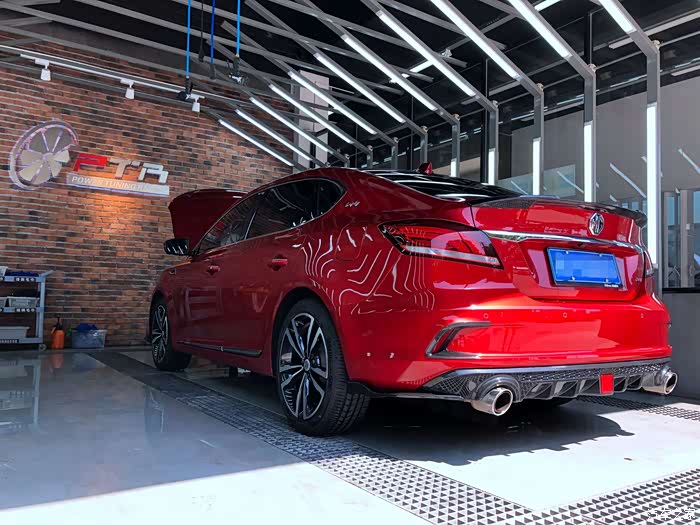

那么,接下来就是一波美图走你
碳纤纹的小前铲,吻合度极佳

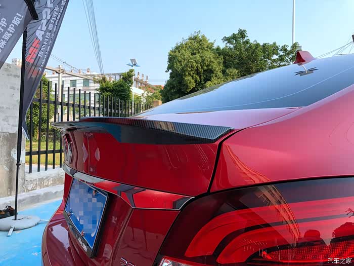

碳纤纹小押尾,增加了些许运动感
再来一张如何

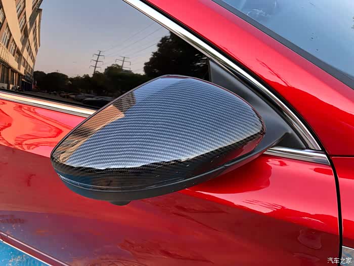

碳纤纹小耳朵

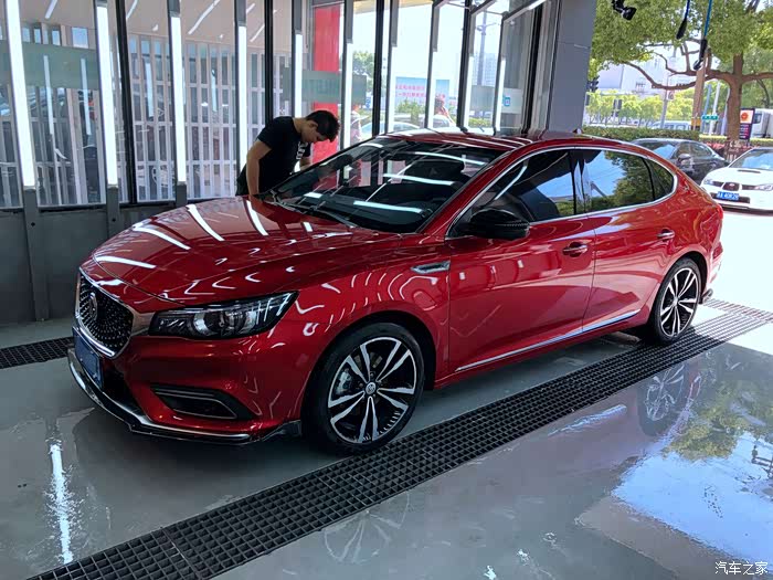

洗车不可少哦
这下干干净净的舒服了哇
干干净净美滋滋

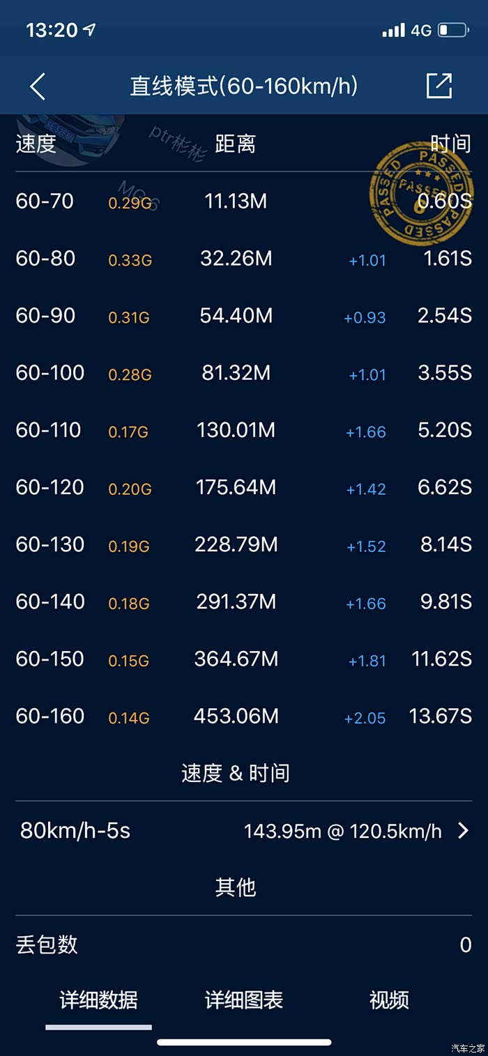

改完之后和彬哥一起去测试了一把,60-160原厂是19秒,改完二阶60-160直接飙升到13秒。
哪怕就是不测成绩,我都可以明显的感觉到开起来比之前来劲了,彬哥也是比较负责,带着我一起找了一个安全封闭的场地测试了一把。
最明显就是之前是油门踩下去半天不动的,现在是油门一给就来,而且顿挫感都比之前好多了。速度到了后段页不乏力了,就是怎么踩怎么来的感觉,这种感觉具体怎么说嘛你们没有改装的也不会懂,自己去找彬哥改吧
