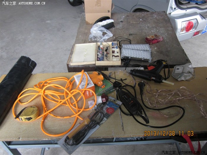

先秀工具,工作量小,工具自然也少了些。

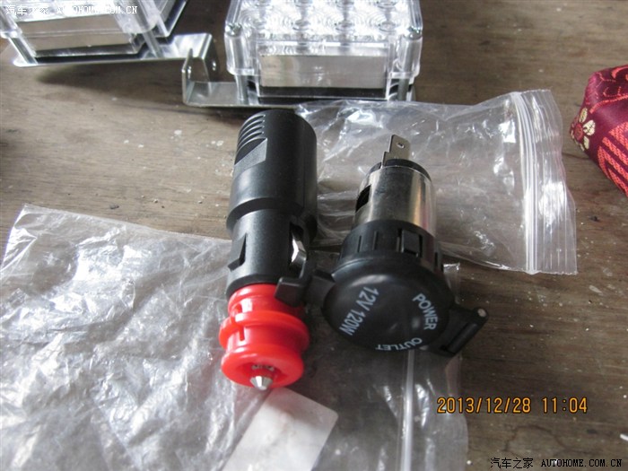

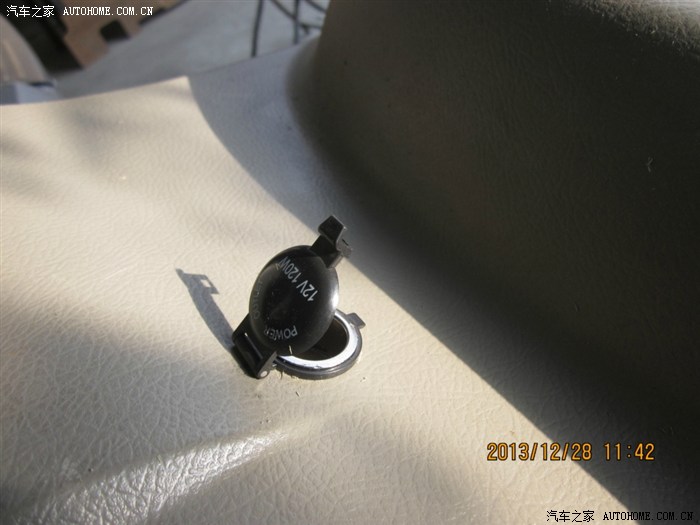

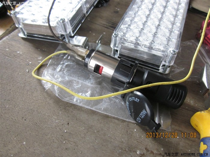

12V点烟器插口,带电源盖的。貌似12元,电源插头2.5元。质量没的说。
在电水壶上卸下来的插头,很好用的。

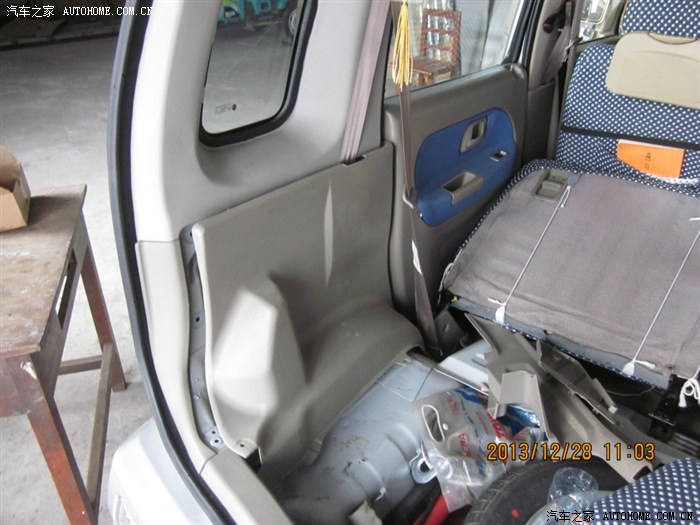

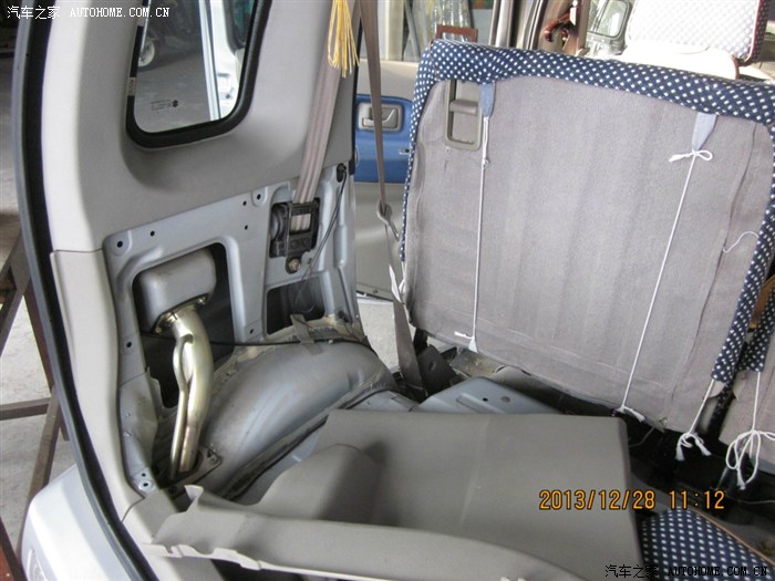

卸下塑料装饰板,用螺丝刀用力撬,就能拿下来,大家可以放心的用力把。。。
OK!撬下来了,挺容易的。。。

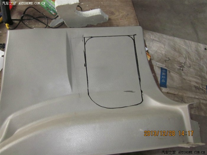

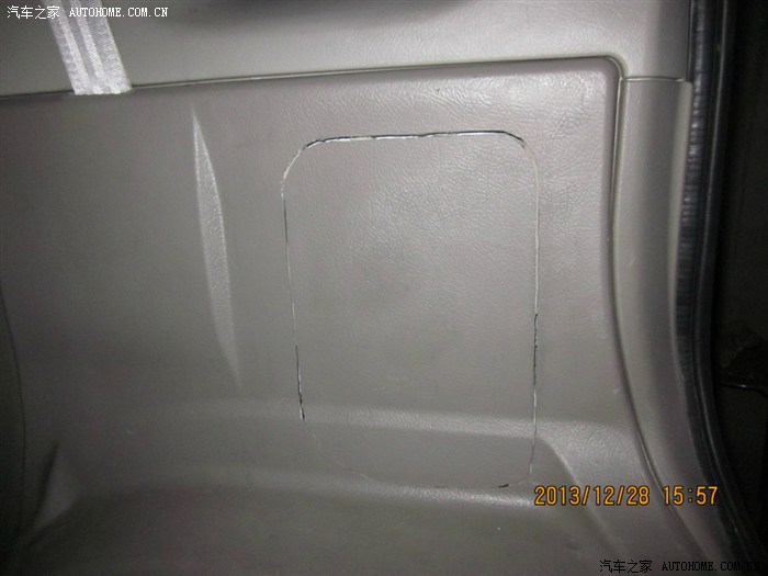

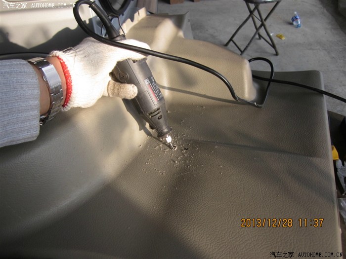

用电磨磨孔,不要急,要磨磨试试,一点一点的来。。。。
好了,正好。。。

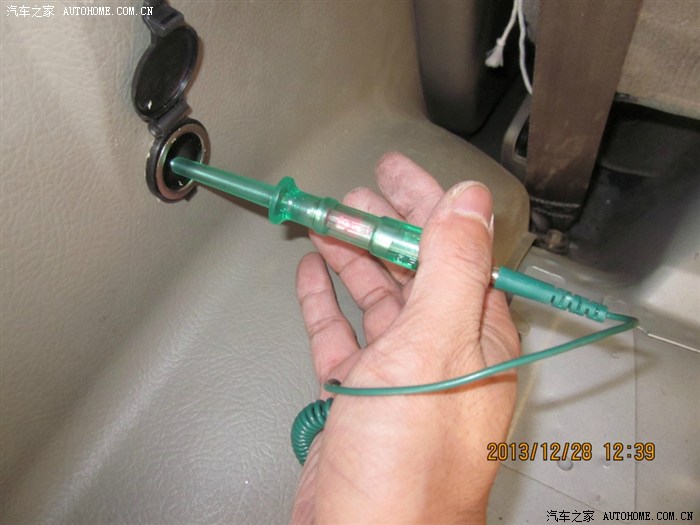

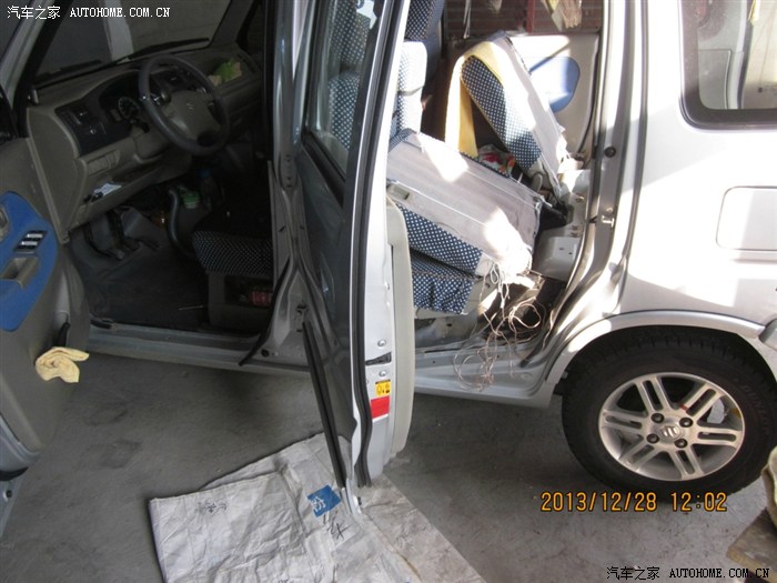

拆开司机一侧的塑料护件,基本没有螺丝,就是仪表板下面的塑料板有两个卡扣,用力撬。。。然后,在保险盒取电。
电笔一试,通电.完工。。。。

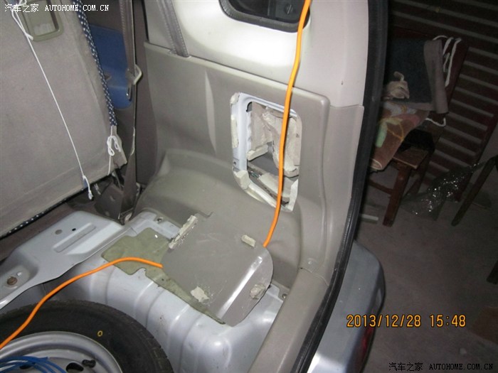

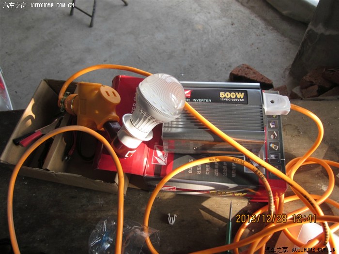

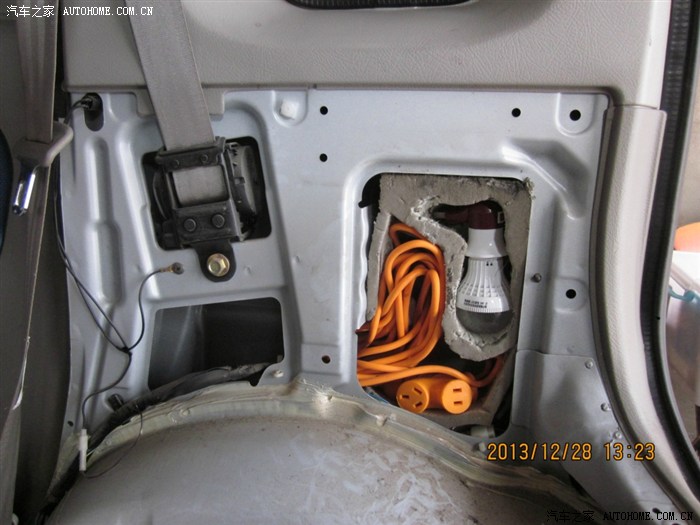

第二项,在车里藏个移动插排和220V  5W的LED灯。
逆变器,买的二年,用了一次,很给力,今天没事,又弄了个电源线和5W的LED灯泡,要说这LED灯泡可是个好货,节能,安全还不容易坏。要赞一个。

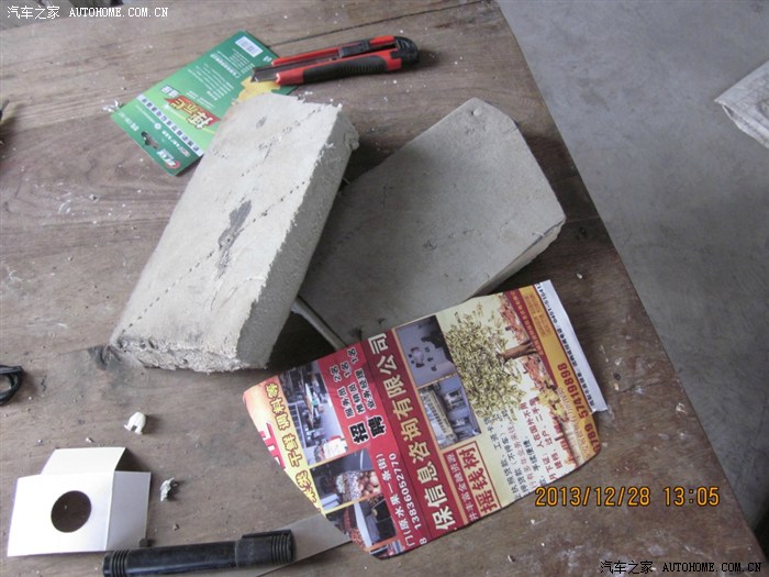

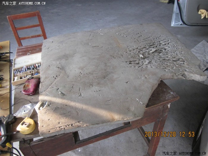

找块泡沫先。。。。
割下两块。。。。
用壁纸刀割出窟窿,放灯和电源线,安全还保温。

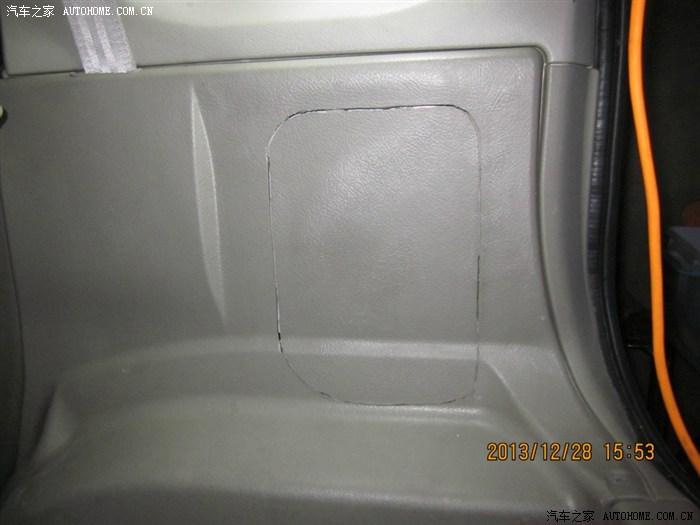

用白板笔画出轮廓,用电磨切割开。这个有些难度。。。
切割好,扣上。。。。

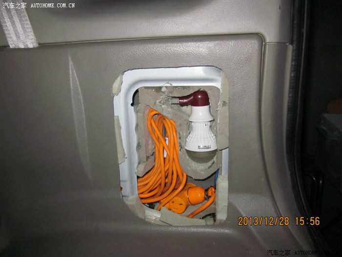

切割下来的板用泡沫块粘好,里面粘一块磁铁,呵呵,最好是强磁啊。。。

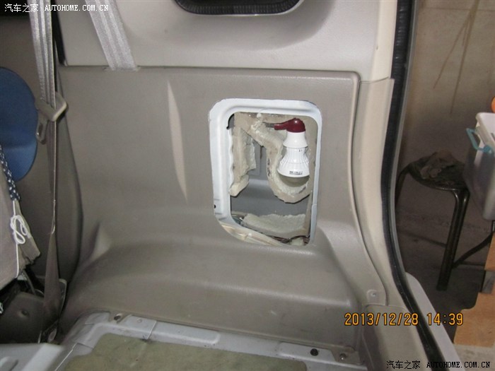

把灯泡和电线装好。。。
向上一扣,应为有盖上面有强磁铁,牢牢的吸在了车上。今天跑了一天,没有发现异响。
哪天在把缝隙处理一下。。。呵呵。。。
呵呵,这次不怕停电了。。。
小结一下吧,北斗星的好处就是好拆好装啊,大家可以放心的折腾吧,加油吧。。。。
